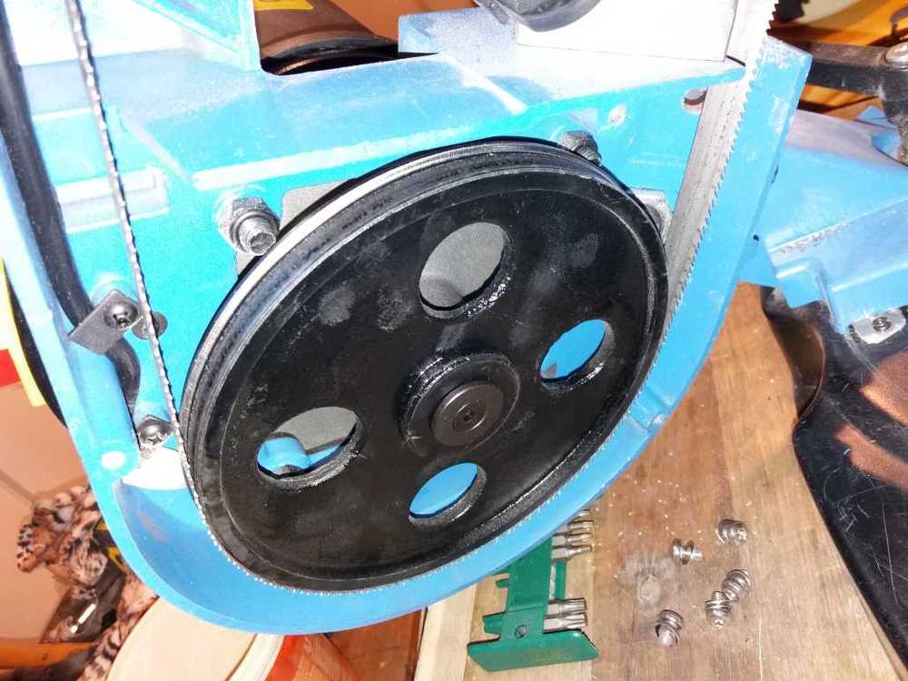

Ten pás vypadá, že prasknul ve sváru, což by mohla být závada na reklamaci. Pokud je to Wikus. Pokud originál s pilou, těžko jí budeš reklamovat kvůli pásu.

Jo jo prasklo to ve sváru. Jestli to je Wikus jsem ještě nezjišťoval - musím se mrknout do objednávky - všecky pásy jsem myslím objednával 2x.
Jeden pár jsem z balení rozdělával abych ho vyměnil, tak se zdá, že by to mohl být právě ten původní ......

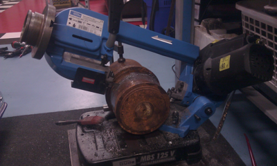

Me na te pilce praskaji pasy celkem casto.
Pas vzdy praskne v puvodnim spoji (svaru). Uz po par desitkach minut rezu na novem pase se zacne ozyvat cyklicke tukani, jak napraskly spoj najizdi do rezu. Jeden pas u me tak orientacne hodina rezu. Vyzkousel jsem uz asi tri dodavatele pasu a vypada to na chybu pilky. Nepomaha ani co nejmensi vystaveni voditek pasu, ani ruzne sponovani. Mozna za tim je pomerne maly prumer obezneho kola s celkem velkym opasanim, nevim.
Nedavno jsem ji ale musel znasilnit na rez kulatiny prumeru asi 200mm. Musel jsem to vyfotit. To jen kdyby nekoho zajimalo absolutni maximum te pilky

Na tom napínacím šroubu pásu máš co?

To je jenom zavazi. Je to tak dva roky zpet ale myslim ze to je nejspis unaseci deska S28 pro soustruzeni mezi hroty.

Jo to máš jako gravitační přítlak?
Zdenek Valter
- Příspěvky: 5475
- Bydliště: Ústí n. L.
Jo a jak dlouho si to řezal?

U těchto malých pil je problém s chlazením. Není na to konstruovaná, dochází k zahřívání materiálu i pásu a pak je mezera na vodítkách (ložiskách) nedostačující. Měl jsem stejný problém, sice u jiné pily, ale také bez chlazení a pásy praskaly, dokud jsem mírně nezvětšil mezeru na vodítku před motorem. Teď nemám problém s praskáním, spíš ztupím pás. Je pravda, že při větších průměrech (tj. u mé pily) nad 50 mm se snažím trochu chladit.

Jo, nechavam to rezat samo, nemam na to trpelivost. Pozdeji jsem tam misto zavazi namontoval stavitelnou pruzinu a olejove odkapavatko.
Ta kulatina trvala tak 2x10minut? Byla myslim potreba to pootocit.

Reinkarnace
- Příspěvky: 1227
- Registrován: 21. 11. 2017, 9:16
Jaký mají, ta kola, venkovní průměr?

Když jste u kol,zeptám se:kola jsou pogumovaná,nebo pás chodí jen po tom kovu kola ?
Mám totiž svislou pásovku a tam na kolech nic není,takhle jsem ji už koupil, a řeže to..Jen se mi to nezdá..
Zbýňa
- Příspěvky: 2205
- Registrován: 3. 9. 2010, 8:45
- Bydliště: Čelákovice
U Pilouse ARG 110 chodí pás po litinových kolech průměru tak 200. Ale kolo má osazení nad horní hranou pásu a zuby jdou mimo kolo. Pásy nepraskaj. Za několik let co na něm dělám mi prasknul jenom jeden a to bylo nedostatečně upnutým materiálem.
