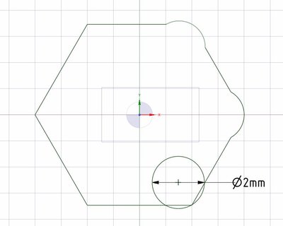

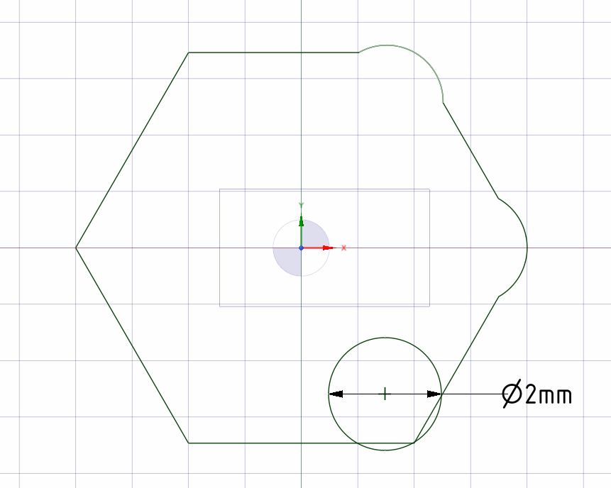

tak tohle my vyšlo při nástroji 2 mm + 0,1 mm navíc. moc se mi to teda nelíbí :-/
Obrázek
Obrázek
...ale nestačilo by to takhle?

co kdybys to zkusil namalovat přesně podle toho náčrtku ?

Příspěvky: 8467
22. 5. 2018, 3:08
maxxcz píše:tak tohle my vyšlo při nástroji 2 mm + 0,1 mm navíc. moc se mi to teda nelíbí :-/
Se nedivím :-) Vždyť jsi tam jen náhodně naházel jakési nesmyslné kružnice. Kružnic má být jen šest, pro každý kout jedna. Leží na ose úhlu a dotýká se jeho vrcholu.
