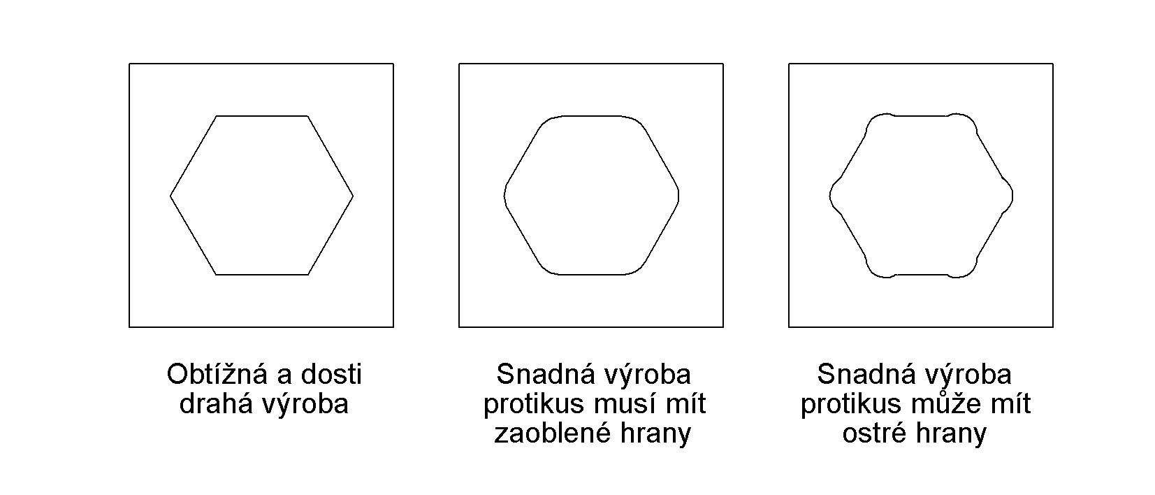

Třeba by v tom šestihranu mohl být minimálně R0,6, aby to šlo vyfrézovat.

no, tipuji, že ten šestihran je tam proto, aby se to vzájemně neprotočilo - rádlovaný váleček nemá nic, co by se nemohlo pootočit, tak by asi stačilo svěrné spojení, kužel či tak. Osobně bych to vyrobil z jednoho kusu na soustruhu a pak ofrézoval kostičku a vrtal příčný otvor.
Jako vždy, netušíme k čemu to je a které části návrhu jsou důležité a které jen pro krásu - ale radíme.
Na druhou stranu autor návrhu by si skutečně měl vzít kus materiálu a svůj návrh také zkusit vyrobit, třeba i jen z toho polystyrenu. myslím, že by pak návrh doznal dost výrazných změn. (toto obecně platí pro všechny konstruktéry čehokoliv)

Příspěvky: 8443
18. 5. 2018, 7:51
Jen aby bylo jasné o co jde (jestli zbytečně poučuju znalého tak se omlouvám :-) )

Nenapsal bych to lépe!Potýkám se s tím dnes a denně.Místo šestihranu bych tam udělal kapsu nebo drážku přes celý díl a bylo by to tisíckrát levnější,než to senkovat.(hloubit)
