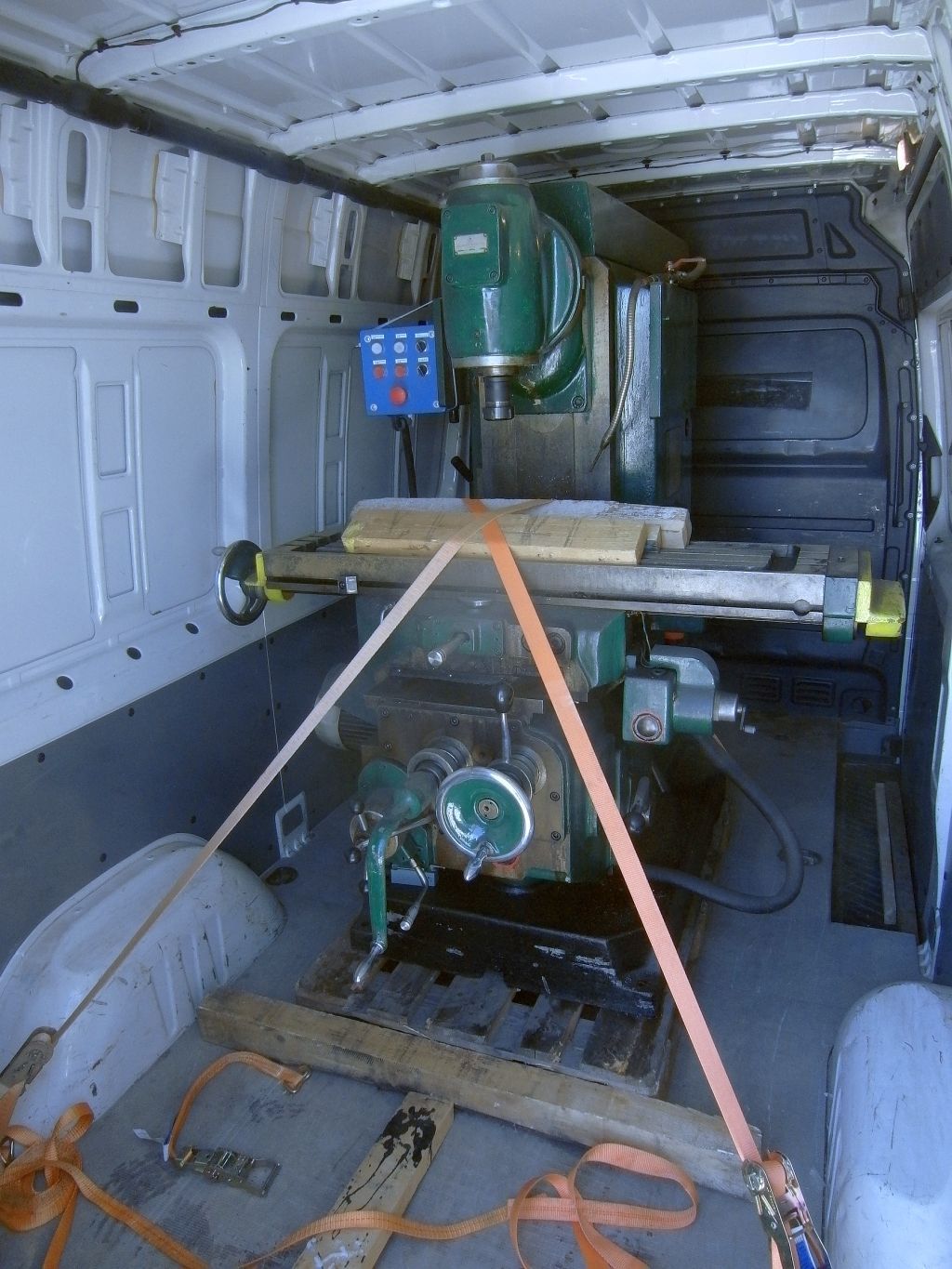

Vůbec bych se nebál ty půjčovny dodávek, někdy se dá i smlouvat o cěně
No a co taková dodávka dokáže, třeba v DE s VW Crafter to dělají takto, mimochodem téměř 2,5t

od b3nd3r
To toho craftera pekne pretizili, kdyz je jen na cca 1,6t. Ja teda svoje stroje taky prevazel crafterem, ale s valnikem. Ma vetsi plochu a lip se naklada, jen je teda podlaha i teziste vis. Ale nekdy jsem taky strihal kulatinu prdeli, abych se nekde nevyklopil. Frezku jsem si vezl z Vansdorfu do Teplic a nalozili mi ji vic k jedne strane, protoze meli kratke vidle. Do pravotocivych zatacek jsem nekdy jel i 20.

od elbarto
