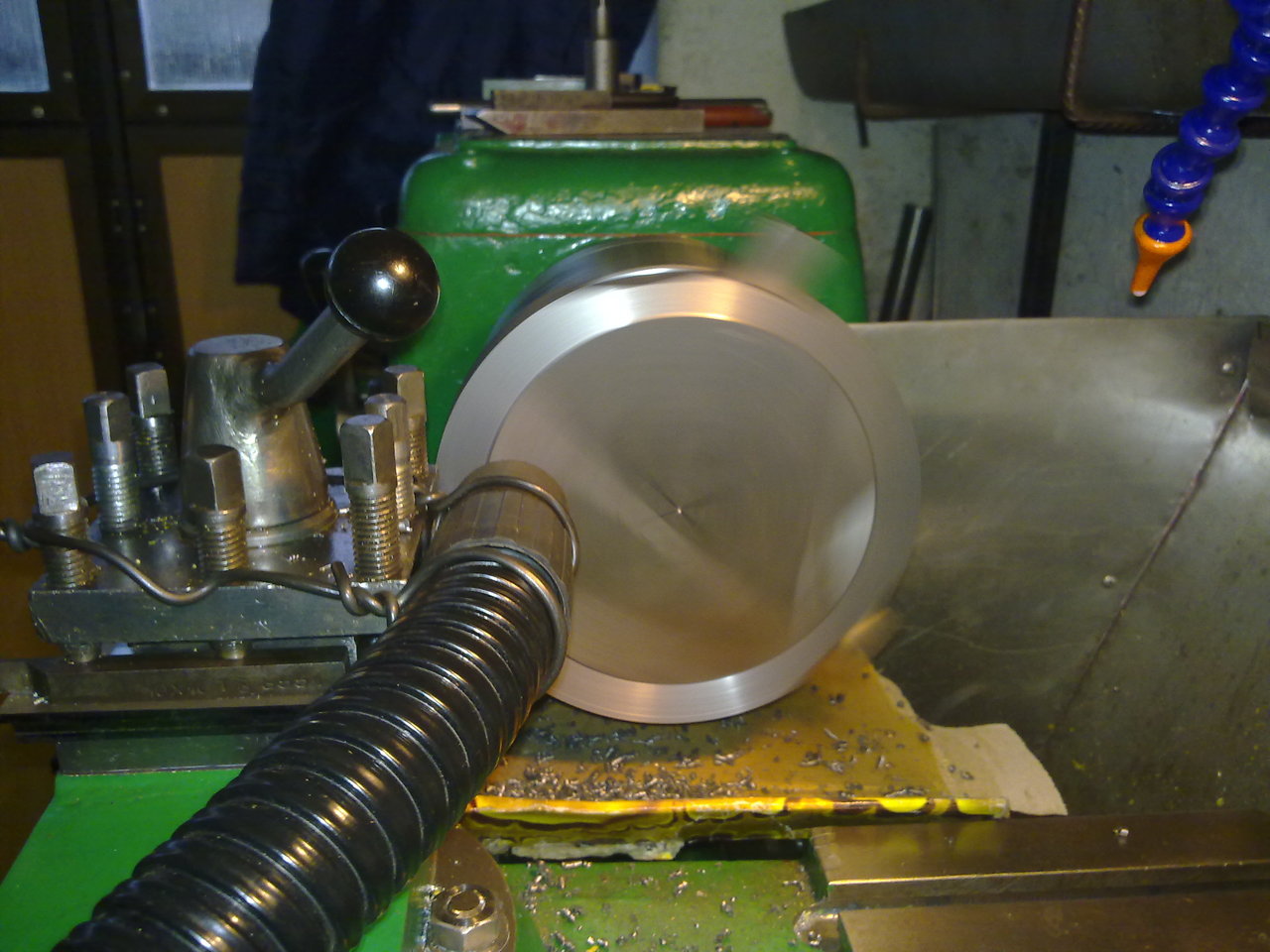

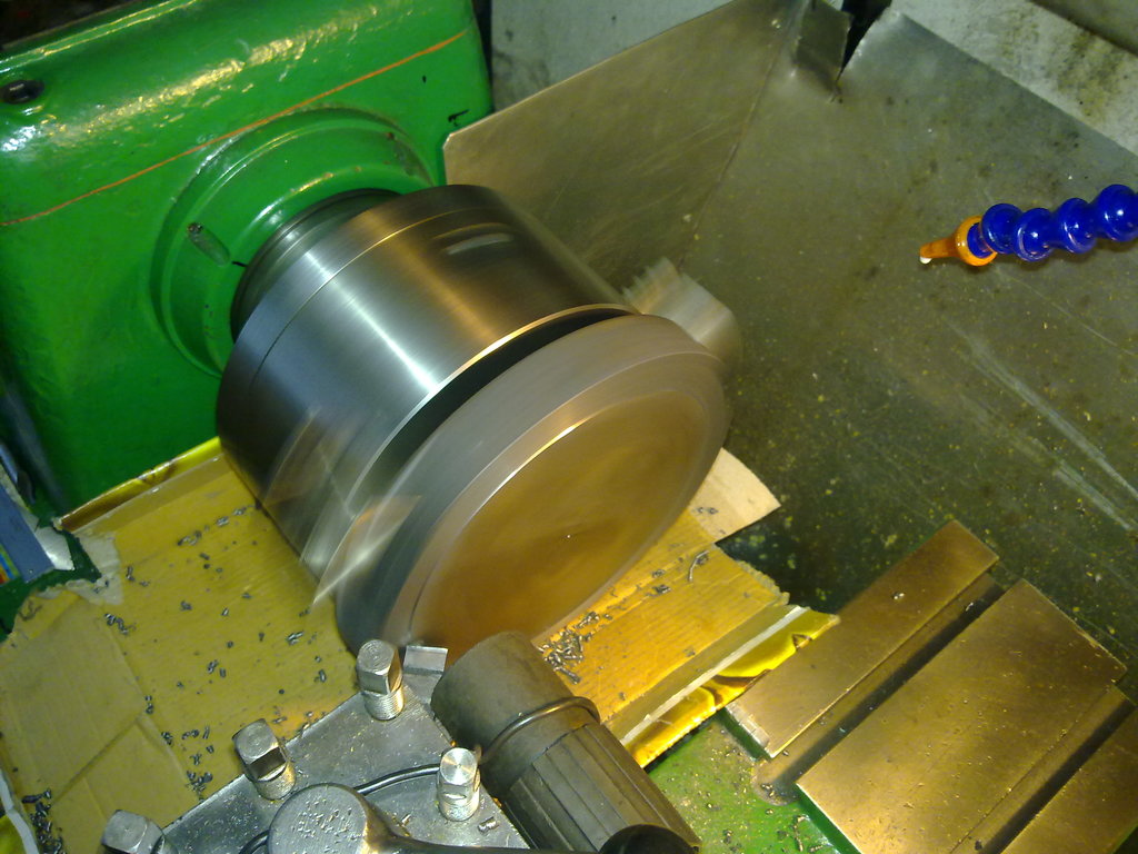

berni píše: ↑14. 8. 2018, 9:14 jj, vím, když toto absolvuji u kamaráda, tak máme druhé vánoce, jen místo dárků balíme soustruh :c)...a obecná poznámka, pokud něco dělám pro kámoše, tak místo pár stovek vždy upřednostňuji nějakou jinou protislužbu, kterou sám nezvládnu a on může nabídnout (takže je vždy na zváženou co odmítnout a co ne, protože jednou taky něco budu od nich třeba potřebovat)...ale máte recht, na stáčení kašlat :c) ... a teď mne tak napadlo, úplně mimo toto téma, např. příruby co dělá Tumlík, jsou taky z litiny? Chtěl bych vidět, jakej ubrus má na loži, když to točí na svých echt mašinách :c)
download/file.php?id=74863&mode=view
download/file.php?id=74864&mode=view
Konkrétně tenhle případ byla litina s kuličkovým grafitem, která tolik nepráší, ale u šedý to dělám stejně.

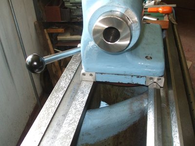

tak ono se to nemusí zadřít fest... prostě to najednou jde z tuha a ve fabrice to nikdo neřešil ta litinová špóna si udělá rýhu a pak už nedře a jede se dál, ale znám případy že se kvůli uplnému zadření sundával suport. Nikoho s tím nechci nestrašit...
Předevčírem jsem musel srovnat přírubu univerzály a taky jsem nic nezakrýval jenže tam mám mimo flicových stíračů i přidané bronzové tak to riziko je minimální...našel jsem jednu starší fotku po zvětšení to jde vidět
Obrázek

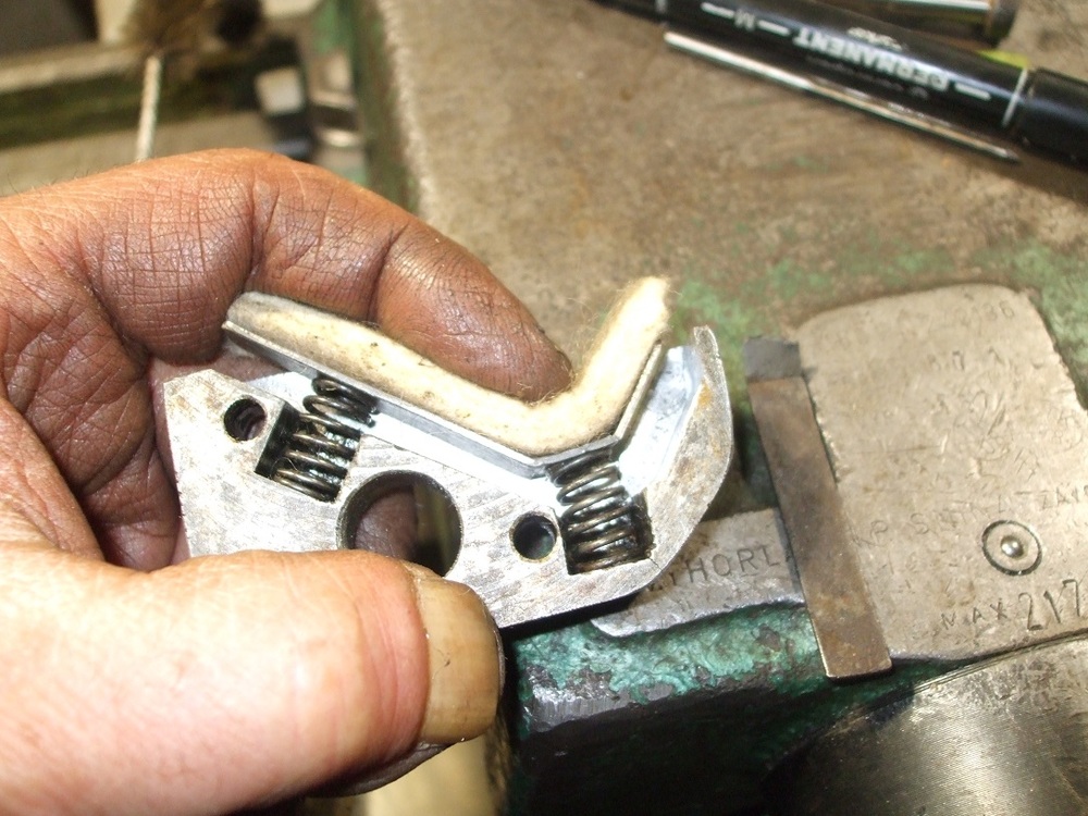

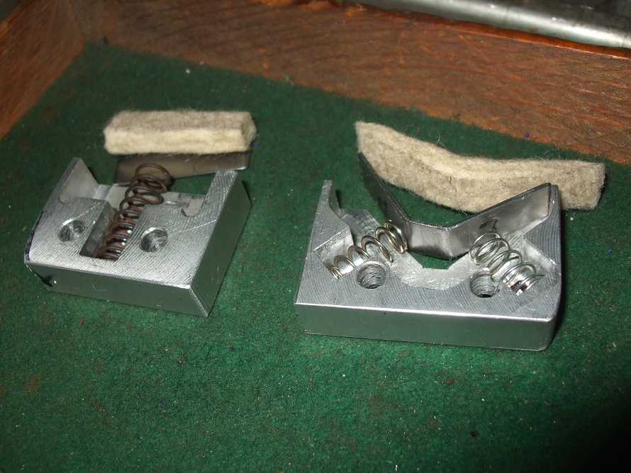

Pokial sú funkčné stieratká, tak si s tým poradia, no často je ten filc zodratý, potom je slabší prítlak pružín, alebo stiera iba ten pliešok. Ja som pre istotu dal stieratká aj na koníka, a je to super- sú napustené olejom, tak aj mažú klzné plochy pod koníkom, aj stierajú.

zdar, taky jsem to chtěl dát i na koníka a z boku maznice ale nezbyl na to čas... u toho koně je problém že se občas stane v zápalu práce že ho nadzvedneš a nabereš špóny pod něj
