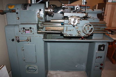

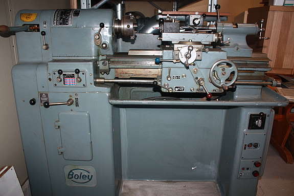

Pavka
Příspěvky: 908
Bydliště: Ronov
Příspěvek 10. 8. 2018, 9:43
Já mám toto a taky spokojenost. Boley 5LZ
