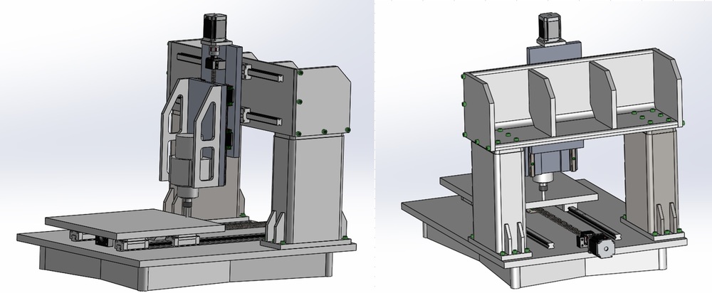

Bohužel, teď mi čas a hromada práce nedovolí nějaký větší progres, ale aspoň jsem dal dohromady koncept z materiálu, který mám doma. Snad to není úplně mimo. Každopádně uvítám nějakou kritiku
Příspěvky: 10268
22. 10. 2018, 10:02
Ten Y trochu zavřít ,bylo by škoda to zprasit takovou drobností.

Díl mezi osou Y a Z bych udělal spíš jako skříň, než jen prostou desku. Mysli na to, že taková deska se při obrábění může prohnout/zkroutit o několik desetin mm. Je to jeden z poznatků, který tady nejednou zazněl :-)

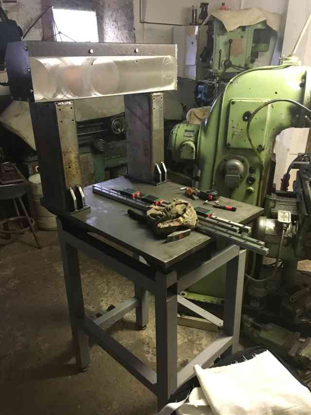

tak pomalu to roste...
Příspěvky: 5682
14. 4. 2019, 8:43
Pod ty stojny, nebo na ně, kde se staví příčník dej dolícovací podložky. Stačí 3 až 5 mm. Jejich dobroušením pak lehce doladíš geometrii osy proti stolu (plotně). Je dobré mít taky podložky mezi vozíkem a suportem. Dá se pak geoška dobře poladit.

16. 4. 2019, 10:31
Ahoj, diky za radu... sice nemam pristup k brusce, ale asi to nebude problem nechat nekde udelat

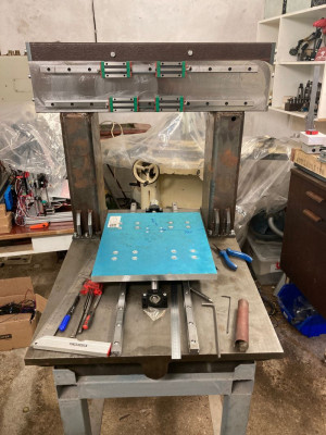

tak po dlouhé době jsem se vrátil zpátky k tomuhle peklu :D
podařilo se mi sehnat za slušný peníz tohle vřeteno... má s tím někdo zkušenosti? Nebo je to prostě obyč čína?
https://www.aliexpress.com/item/3225376 ... 4c4d9TuxRa
teď už mám na stavbu všechno a jen najít trošku víc času.

tak pomalu to dávám dohromady...
Přemýšlím o řízení.. mám to připravené na Mach, ale začal jsem uvažovat o Linuxu... nicméně s tím nemám vůbec žádné zkušenosti.

A planujes tam pouzivat aj nejake chladenie tekutinou? By to chcelo nejake odtokove kanaly po bokoch. Tato tvoja koncepcia by sa dala celkom v pohode zakrytovat si myslim, tak aby ti to neslo na lineary a skrutku....

5. 8. 2021, 6:39
To určitě nějak pořeším… akorát se to vleče jak smrad… :D
