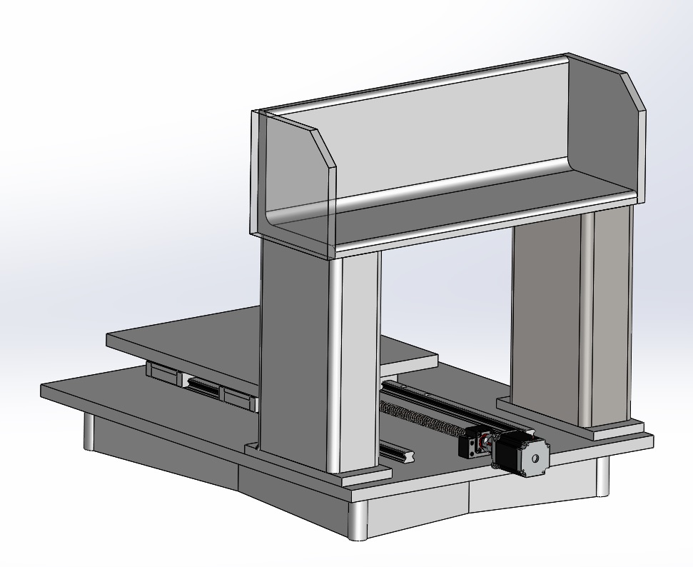

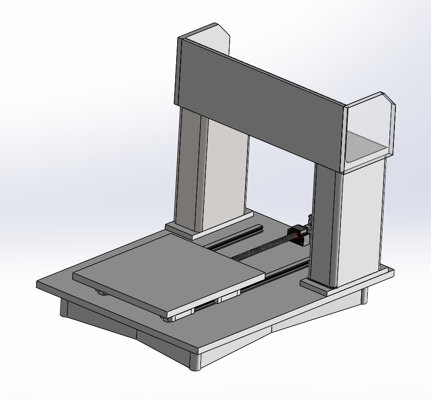

povaluje se mi doma pár krámů a nějaký odpad, tak sem si říkal, že si taky pokusím něco postavit. Chtěl bych frézku na hliník. Mám nevyužitou rysplotnu 800x600, pár silnostěnných jeklů, nějaké 4ks 25mm lineárů, chuť něco dělat a cca 50k, které by to mohlo spolknout. Chtěl bych si většinu věcí udělat sám na soustruhu a klasice frézce. A teď k dotazům...
1) bude 50 tisíc stačit na slušnou frézku na hliník?
2) mám silnostěnný profil L 200x200x20 .... myslíte, že bych ho mohl použít jako trámec (viz obr.)? Nebo spíše sehnat uzavřený profil?
Díky za rady a další dotazy určitě ještě přijdou :wink:

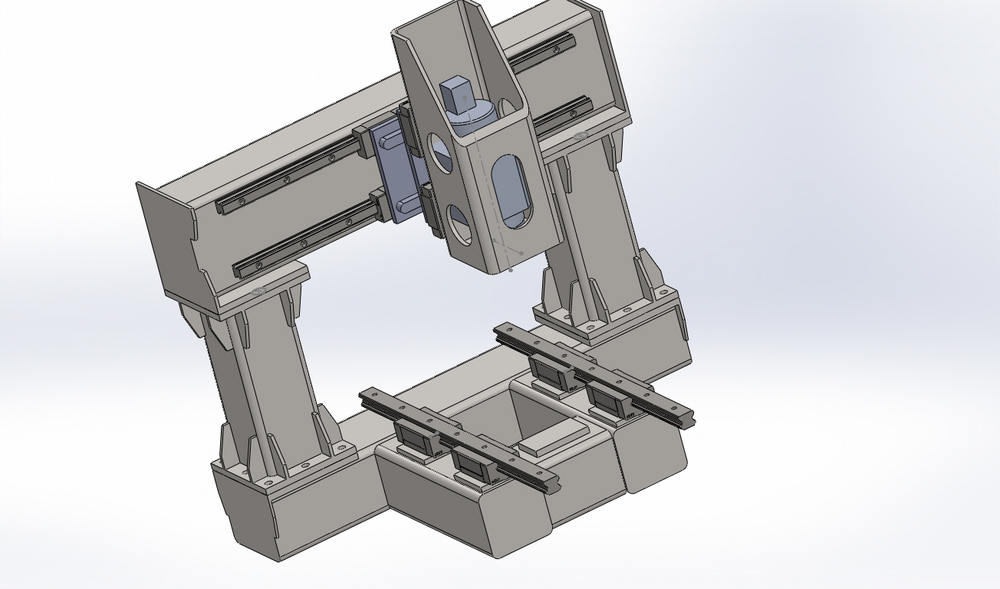

Jo ,s tím by šlo něco dělat .Někde jsem tu nechal návrh na malou frézku a někde se tu toulaj i data zkus se na to podívat .

jedná se o tuhle?? data jsem nenašel

jj, data jsou asi v nějakém jiném vlákně když se na to někdo ptal ,třeba si někdo bude pamatovat kde.
Na pohled jsou vidět žebra ,scházejí tam pásnice pod lineáry ,síla pásoviny tak 15mm aby se do toho rozumě frézovalo.Tady jsem honil váhu ale nakonec jsem se do ní nevešel ,Tomík to chtěl aby to šlo hodit na stůl a zase uklidit ,jinak u nepohyblivých částí není tuhosti a váhy nikdy dost :D

Upravím to, mám v hlavě nějaký žebrování atd. Na tom elku to zafrézuju rovnou bez pásnic... má to stěnu 20mm. Jestli to teda nebude nějaká extra vrtule.
Koukám po motorech a nevím, jestli dát krokáče nebo serva. Je mi jasné, co je lepší... ale ta cena. Kuličkáče budou nejspíš čajna.
Mašinka mě živit nebude, spíš to mám pro radost a občas nějakej melouch, tak nevím, co by bylo optimální v poměru cena/ výkon.
Ještě upínací deska bude cca 400x350x20 litá hliníkova deska. Tloušťka desky je OK?
