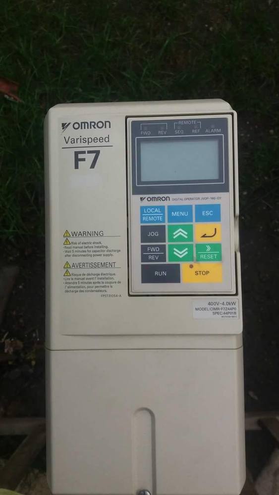

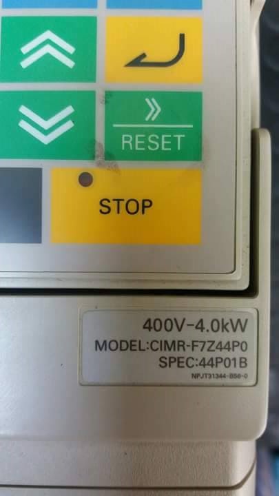

3) našel jsem třeba na bazaru tento měnič (VIZ foto) za 3.000,- je třeba něco podobného pro můj případ cesta k úspěchu ?

zohnať menič cca 3kW (ten omron je super, sám mám podobné asi 4ks, ale už sú aj modernejšie a menšie)

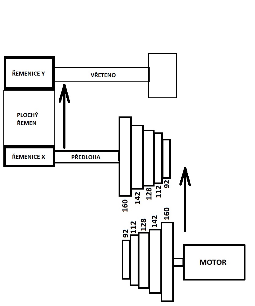

Díky, to zní velice rozumně. Jen s jedinou výhradou .... dnes jsem si byl zkusit nejnižší otáčky které jsou podle mě mezní pro řezání závitů očkem. Dle mého oka je maximum pro spolehlivé řezání očkem 20 otáček za minutu, ideálně spíše 15 otáček za minutu. Při 30 otáčkách za minutu již není možno očkem najíždět na obrobek a řezat závit ...
Z toho plyne, že nejnižší otáčky potřebuji ladit níž - tedy spíše na zmíněných 15 otáček za minutu. Horní otáčky by mi vyhovovaly 1500 otáček za minutu.
Lze problém vyřešit jiným převodovým poměrem řemenic, motorem o třeba 980 otáčkách za minutu, nebo nižším kmitočkem než 25 Hz ?

NEBO MÁM KASKÁDU ŘEMENIC KDE BYCH SI MOHL SNAD PŘI TROŠE ŠTĚSTÍ DOVOLIT TAKOVÝ PŘEVOD .... z mého pohledu je to technicky možné, ale nezkoušel jsem nijak počítat jednotlivý poměr mezi kaskádou řemenic. bylo by to použitelné ? Díky
PS: Omlouvám se, že se od frekvenčního měniče dostáváme na převody ... ale asi nám to pomůže při řešení tohoto problému lépe zjistit skutečnost, která ovlivní výstupní otáčky na vřetenu
2. 10. 2018, 7:00
Slušný vektorový měnič ti dá rozumný moment už i při 1Hz. Pokud tam budeš mít brutální převod 1:20, tak budeš mít i třeba při 5Hz takový krouťák, že bys možná mohl vyříznou závit i na reaktorovou nádobu z Temelína (pokud teda seženeš 10-metrové očko).
Mimochodem kolik těch závitů budeš řezat, že se na to tak upínáš?
Já jsem teda hovno strojař, ale když řežu nějaký závit na soustruhu očkem nebo závitníkem, tak nájezd dělám vždycky rukou, ručním otáčením univerzálou. V tom mám cit.

Cjuz
Příspěvky: 2451
Bydliště: Předklášteří
7. 10. 2018, 2:37
Wema píše: 2. 10. 2018, 9:42 .... teď nevím jestli to myslíš vážně nebo si ze mě utahuješ ....
Vážně, fakt - navíc měnič F7 není žádné ořezávátko. 100% momentu při 1Hz není nic zvláštního.
Pak je otázka zda to bude stačit a zda to vydrží motor (teplota) - což je oboje na řezání závitů v pohodě.
