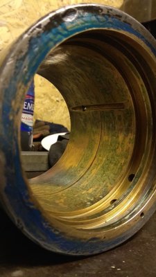

24. 11. 2018, 8:57
turnigy píše: 23. 11. 2018, 7:41 Púzdro aj tá plocha pod vretenom sú zničené, asi to chodilo nejakú dobu na sucho. Takže prebrúsiť to treba tak či tak, sú tam dosť dobré ryhy. Skúšal som aký to malo kontakt, vyzerá že nič moc, a to som dal farbu dosť nahrubo.46516859_268713077170684_5272338463423725568_n.jpg46521670_822701274727522_1466140816530472960_n.jpg46801468_2087786851242555_4288218953190211584_n.jpg
Zmerané je to podľa možností, určite to má dosť ďaleko od reálnych hodnôt, ale orientačne by to malo sedieť
Pokial tie stojany nemenili vysku behom merania tak nevidim dovod preco by to nemalo sediet
Farbu si nedavaj nahrubo ono kde sa ma otriet sa otrie, staci ti spravit na vretene jeden pasik pripadne jemno ho zatriet cele spekuloval som dost cim najlepsie bolo prstom to roztriet. Teraz ked je chladno sa s nou bude asi aj kusok horsie pracovat.

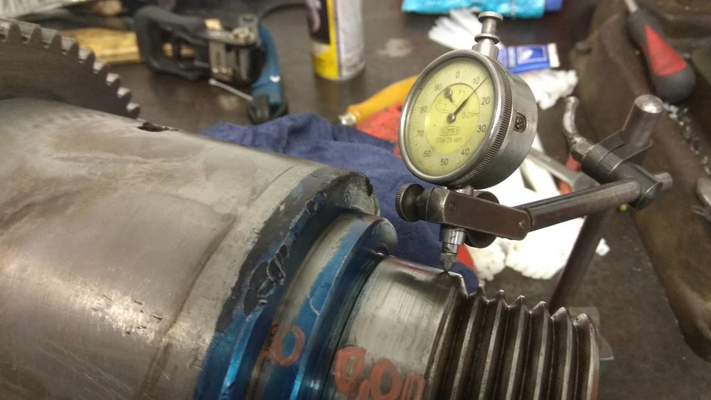

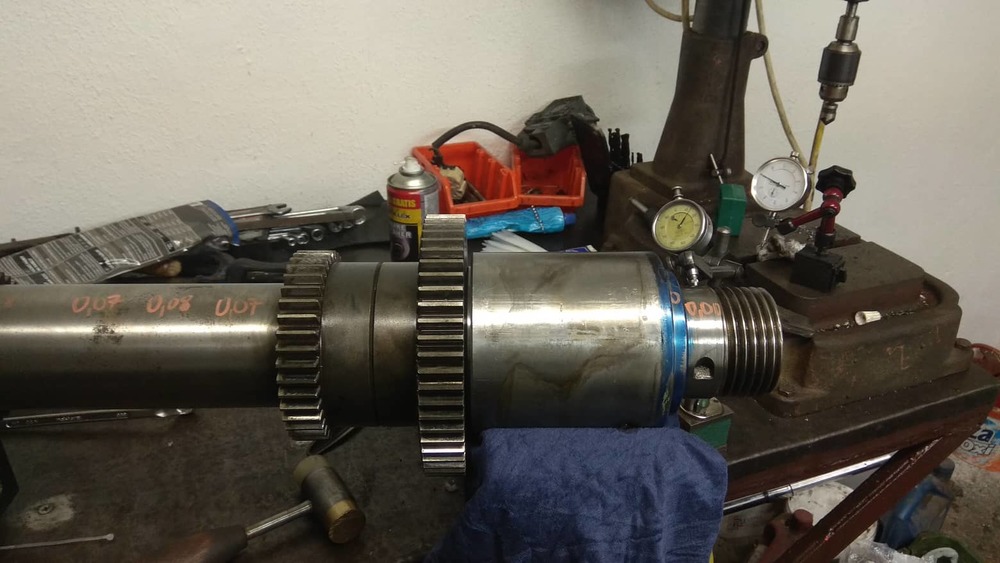

Stojany výšku nemenili, mal som pre kontrolu hodinky priamo na tej podopretej ploche a ani sa nepohli. Skúsim to dnes premerať ešte raz, ale na nejaké presnejšie meranie by to chcelo prímernú dosku a ozajstné prizmy. Tú farbu som chcel len vyskúšať, pri škrabaní budem dávať určite tenšiu vrstvu. Ale vďaka za radu, keď začnem so škrabaním určite na teba budem mať nejaké otázky. Inak vreteno má 870mm.
kenybz píše: 24. 11. 2018, 7:34 změř to znovu a podepři to tam kde to běží tzn prizmy dát tam kde jsou pouzdra, pak si vyznač i místa největí odchylky do + a číselnou hodnotu napiš taky vedle..jinak je to teda dost sjeté..půjč si pak měřidla a poměř vnejší průměr pro futro
Skúsim to podoprieť pod púzdrom, ale neviem či to bude držať na kuželovej ploche. Ako to myslíš s tým meraním priemeru pre púzdro? Ten priemer sa mení, je to kužel.

tak to změř v tom těle vřeteníku abys zjistil jak je to prohlé musí se to otáčet při měření v bodech kde jsou pouzdra, pak ti vyjdou uplně jiná čísla i tak je vidět že je to ohlé do "luku"

Nasadil som tam púzdro a zmeral som to v ňom, hodinky ukázali max. odchýlku 0,01mm na prednej časti vretena. Asi je to spôsobené tým, že teraz si to púzdro sadlo do roviny, ale vo vretenníku je uchytené na pevno.

dej hodinky na pouzdro a hned to poznáš

To púzdro ide naozaj dokriva, skoro 0,1mm oproti vnútru. Ale keď to budem škrabať s púzdrom osadeným vo vretenníku tak by to nemalo vadiť. Písal som ohľadom toho vretena do firmy ŠULEKTECH v Trenčíne, tak dúfam že mi to tam spravia.

jak vyšlo to měření při otáčení v pouzdrech?
pak zbívá změřit házivost pouzder samotných ale na to nemáš vybavení
turnigy
Příspěvky: 1762
Registrován: 2. 9. 2018, 6:13
24. 11. 2018, 9:42
Pri otáčaní s predným púzdrom to vyšlo tak isto ako pri podoprení na prizme, odchylky sú napísané na vretene. Vzadu je radiálne guličkové ložisko, takže tam to nemá význam skúšať.

to vřeteno je dobré tam kde jsou větší odchylky tak to jsou nebroušené plochy z prvního obrobení před broušením
je dost možné že díky vůli a ovalitě pouzder to takto háže

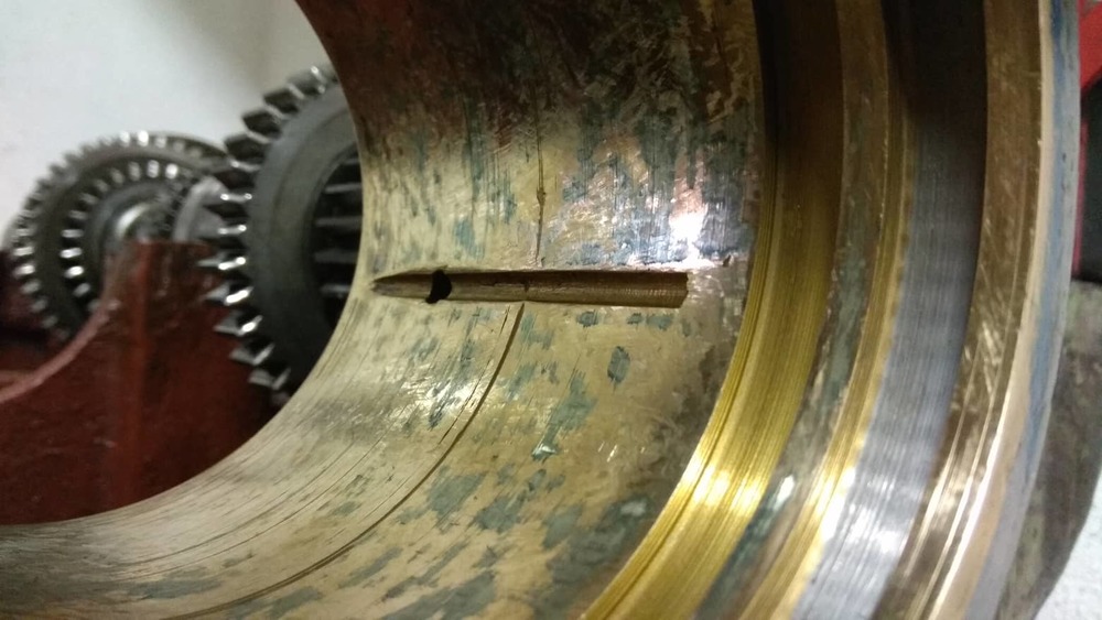

Tak vreteno je prebrúsené, robili to vo firme ivati. Dal som rovno prebrúsiť aj vnútorný kužeľ. Vreteno bolo ohnuté o 0,03mm. Začal som to škrabať, ale s tými najhlbšími ryhami asi nespravím nič, to by som musel odobrať aspoň 0,5mm. Vedel by mi niekto poradiť, aká časť plochy toho púzdra by mala mať kontakt s vretenom? A ako nahusto majú byť tie kontaktné plôšky? Zatiaľ to vyzerá ako na fotke, ale podľa mňa treba aby to malo lepší kontakt. Prípadne ak by mal niekto odkaz na nejakú literatúru, kľudne aj anglicky, všetko čo sa mi podarilo nájsť je iba o škrabaní rovných plôch, ložiská som nikde nenašiel.
