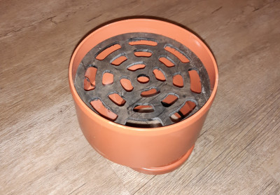

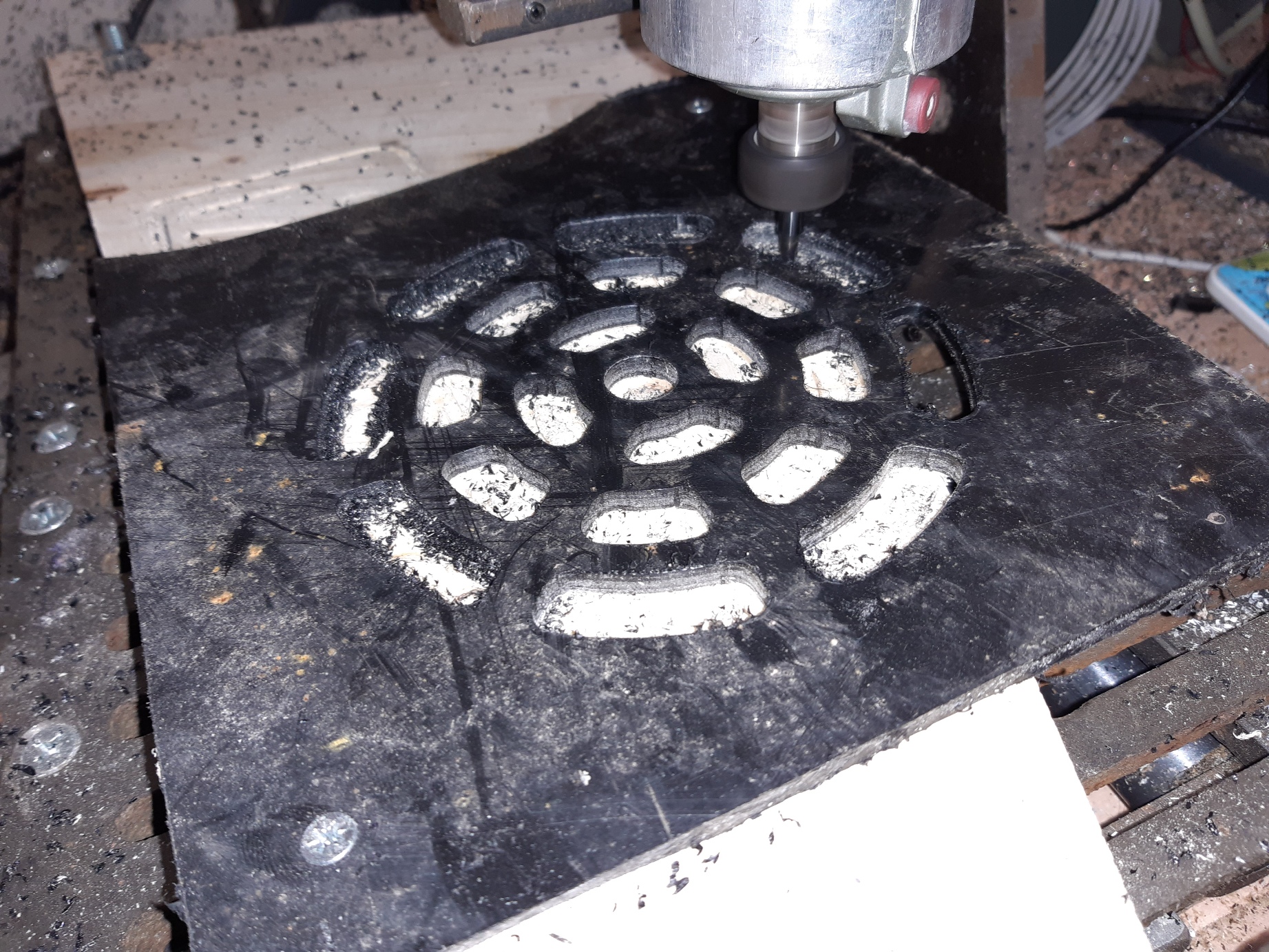

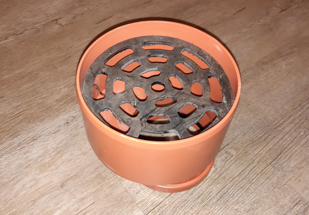

Předchozí 3 roky jsem stavěl dílnu (a na nátlak rodiny jsem k ní musel přilepit i barák :roll: ). Nyní je hotovo a i stroje se začínají zabydlovat. Na frézku 3 roky sedal prach v rohu. Po zapojení se vše bez problému rozvrčelo a už to frézuje (dle předchozích hodnocení spíš "frézuje" žejo). Je to hodně surové. Chce poseřizovat a hlavně se znovu dostat do frézařského myšlení (např. že upnutí musí být trochu fortelnější :lol: ). V CADu jsem průběžně dělal, ale ovládání toho šíleného CAMu ve FreeCADu jsem zapomněl.

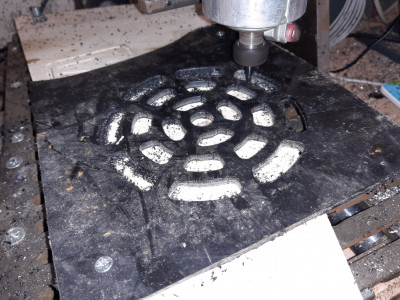

Posledně tu byla poptávka po videu, tak tu jedno máte. Atypická mřížka k nátoku dešťové kanalizace. Rozměr 151,5 vyšel v jedné ose 151,55 a v druhé 151,60, jak vidno do trubky akorát (samotná má rozdíl rozměru křížem 1mm).
mrizka2.mp4
(9.99 MiB) Staženo 471 x
Plast jsem nikdy nefrézoval, takže řezné podmínky zcela od boku. Nějvětší díry jsem v CAMu nevědomky udělal jinak (jen 2 průjezdy místo 3) a tak jsem to musel programově zopakovat a stejně je to chlupaté. Fréza karbidová dvoubřitá, povlakovaná.
Jak vidno, aby bylo možné frézku vůbec provozovat, bude fakt nutné nějaké krytování (os i celého stroje) a ideálně i odsávání. Na žvejkání kolem baráku to pak bude použitelné.

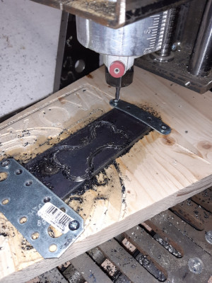

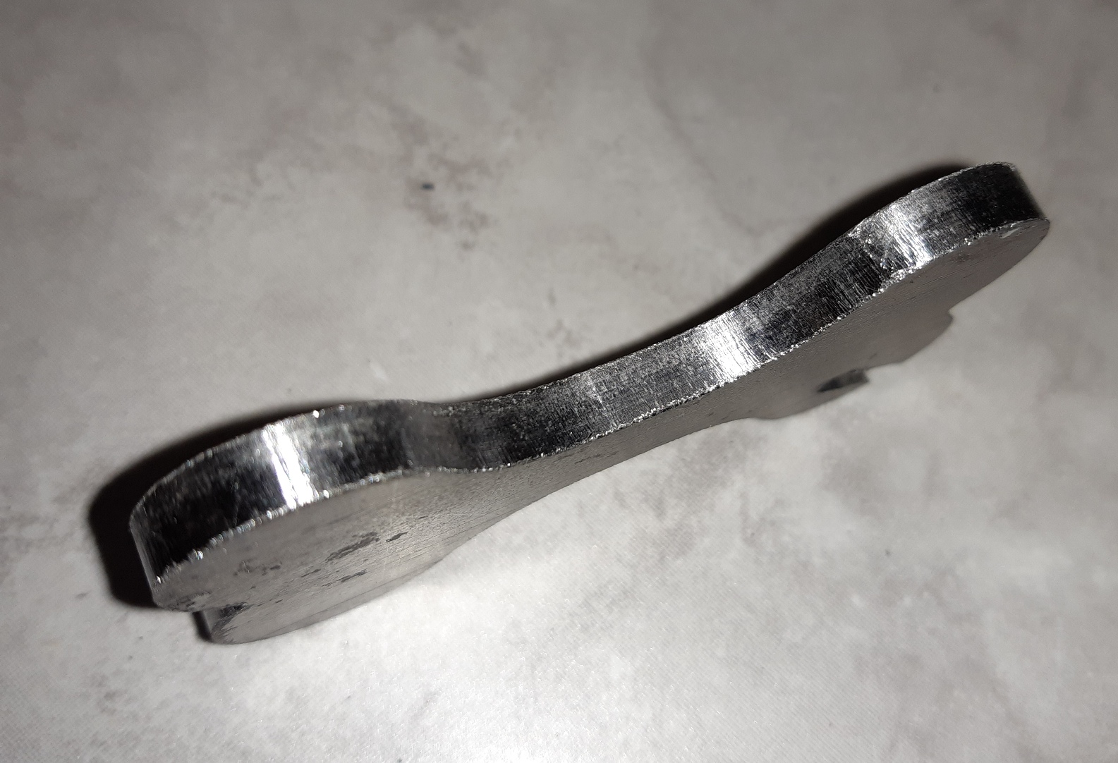

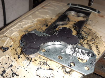

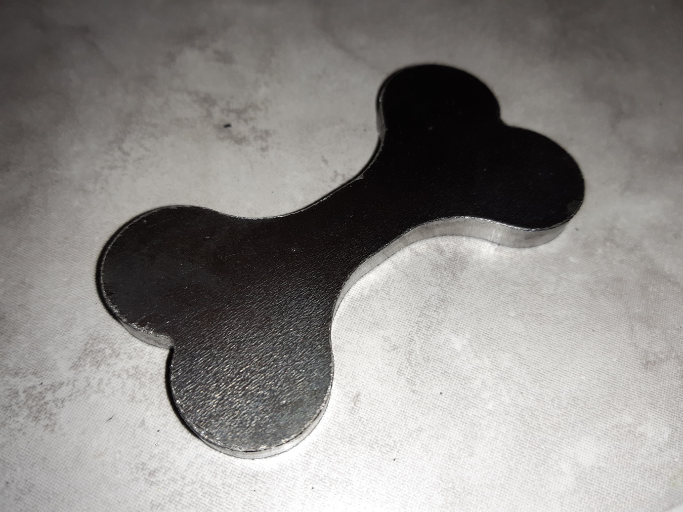

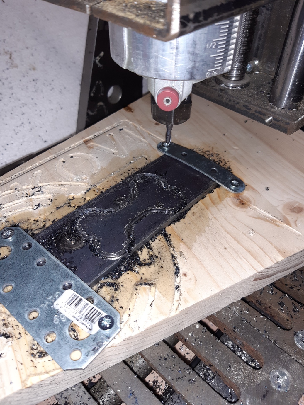

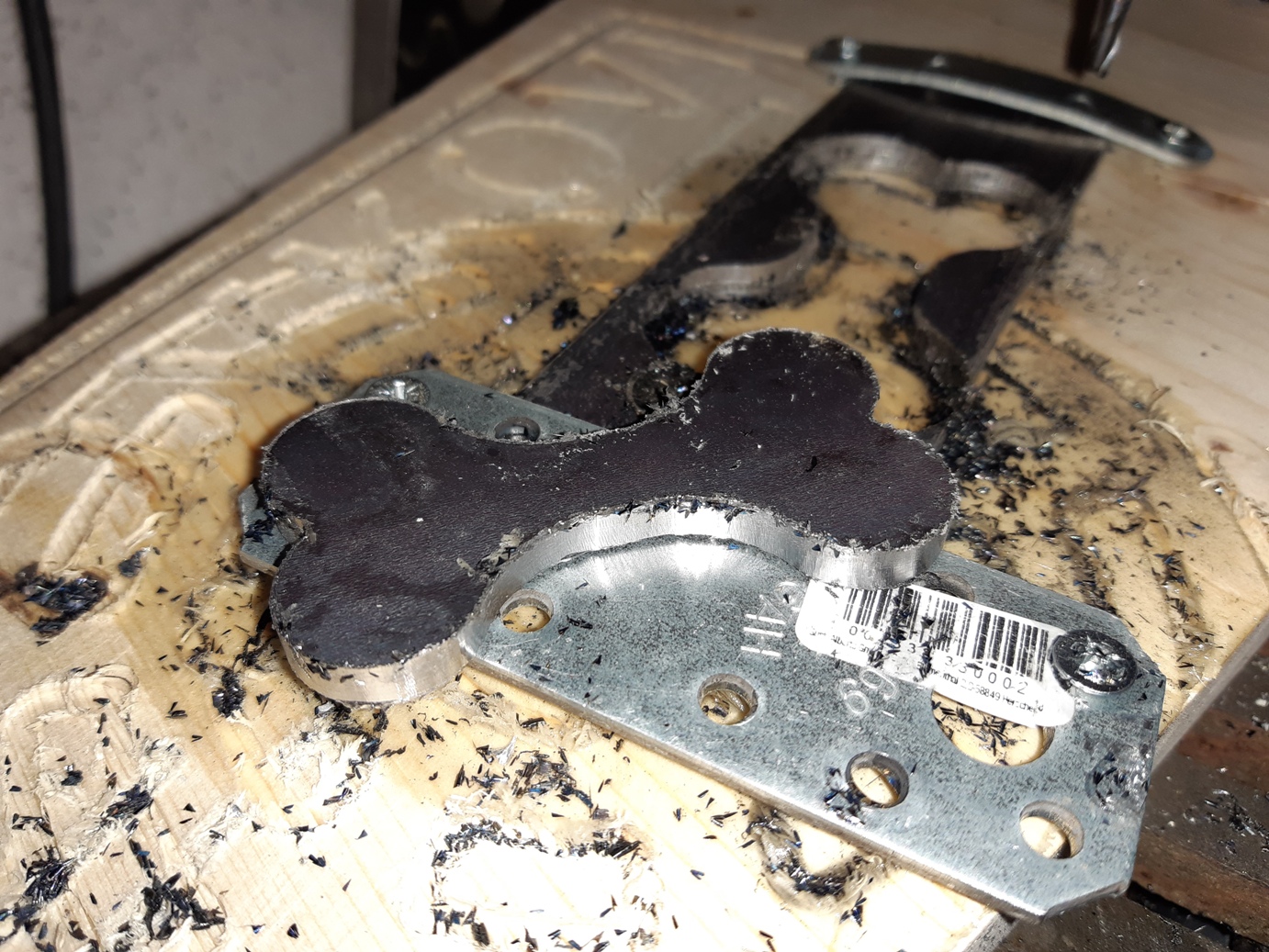

Když už tomu dávám na prdel, tak jsem zkusil železo. Docela to jde, ale bez nějakýho inteligentního chlazení je to strašný kravál a bordel. 5mm pásovina, jeto s úběrem 1,5mm v Z, posuvy 6mm/s (FreeCAD jednotky!) vřeteno na pětku :lol: (20.000ot?).
Nástroj (dvoubřitá karbidka d3,7) to přežil. A zkušebně jsem přejel i nerezovou pásovinu jenom v jogu a taky by to šlo.
Mám i video, ale zkusím to později někam normálně nahrát ať to nemusíte případně stahovat.

18. 1. 2022, 4:21
To je imho skvělý výsledek u takového stroje, ani ty řezné podmínky nejsou na tuto strategii až tak připosrané (většinou si u ocele na podobných mašinách lidé troufají ubírat v Z pár desetin mm). Mohl bys plz pro zajímavost změřit pár zakladních rozměrů finálního výrobku, o kolik se liší od předlohy? Videa by mne také zajímala, ideálně si založ Youtube nebo možná i na uložto se dají teď sdílet videa ve slušné kvalitě..?

Jsem si to pěkně zaoblil, tak tam moc na měření nezbylo, žejo. 8)
Mám při ruce jenom analogovou šupleru s rozlišením 0.02 a vychází mi následující.
Ty konce jsou nominál D20mm a vychází takto 19.98, 20.04, 20.02, 20.04. Střed je široký 12mm a ať dělám co dělám, měřím tam 12.00. Celková výška 70mm a měřím 70.06. Šířka přes horní průměry je 38mm a měřím 38.04 a 38.02.
Celkově lze tedy říct, že je to skoro na všech rozměrech mírně odtlačené.
