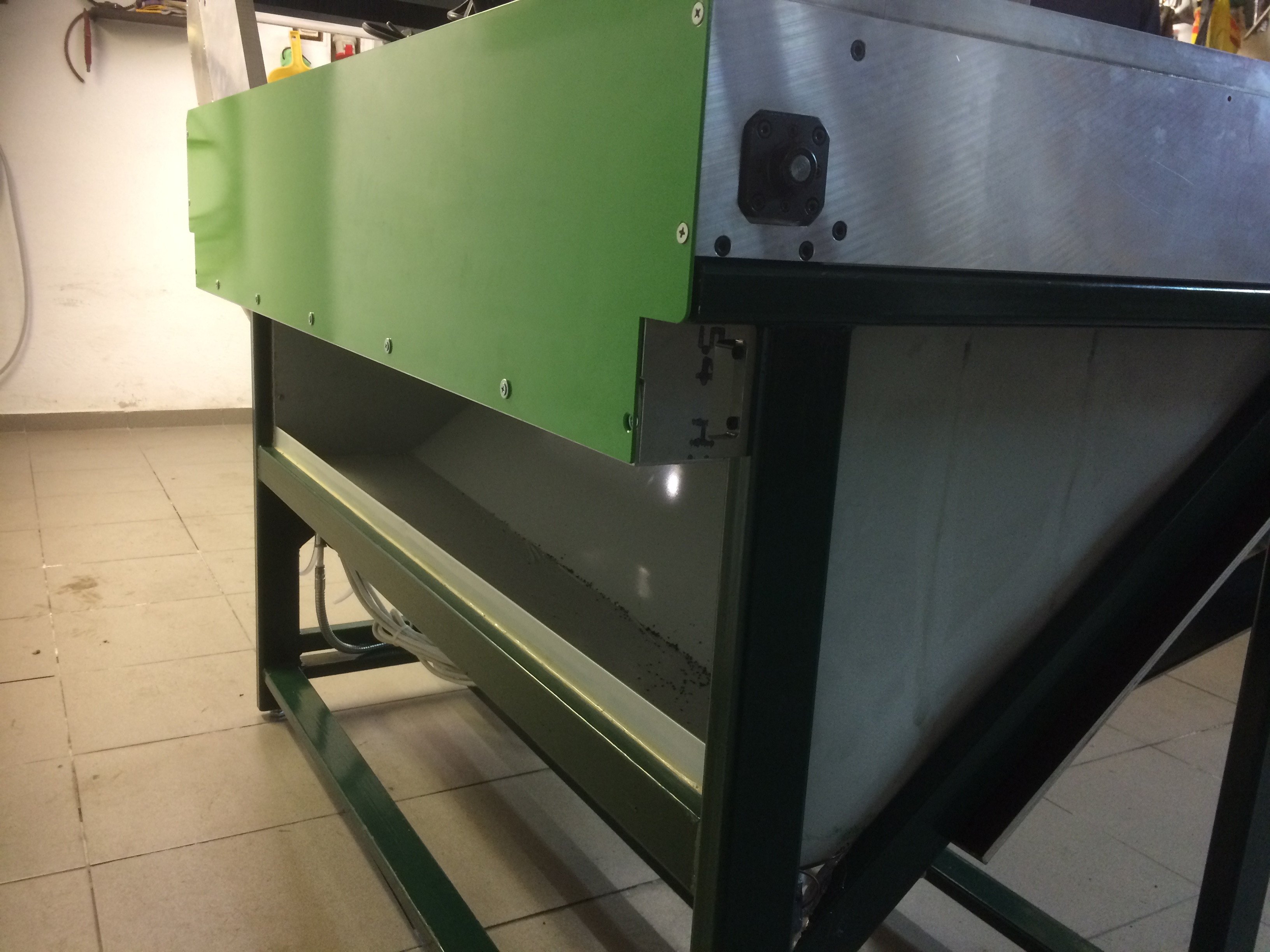

Zkusím zítra nafotit další fotečky. Nejen že tenhle počin má vodní chlazení, má pod sebou i vanu na mazání emulzí (proto ty tři velké díry). Vana i všechny kryty se teď vyrábí, takže tam ještě nejsou.

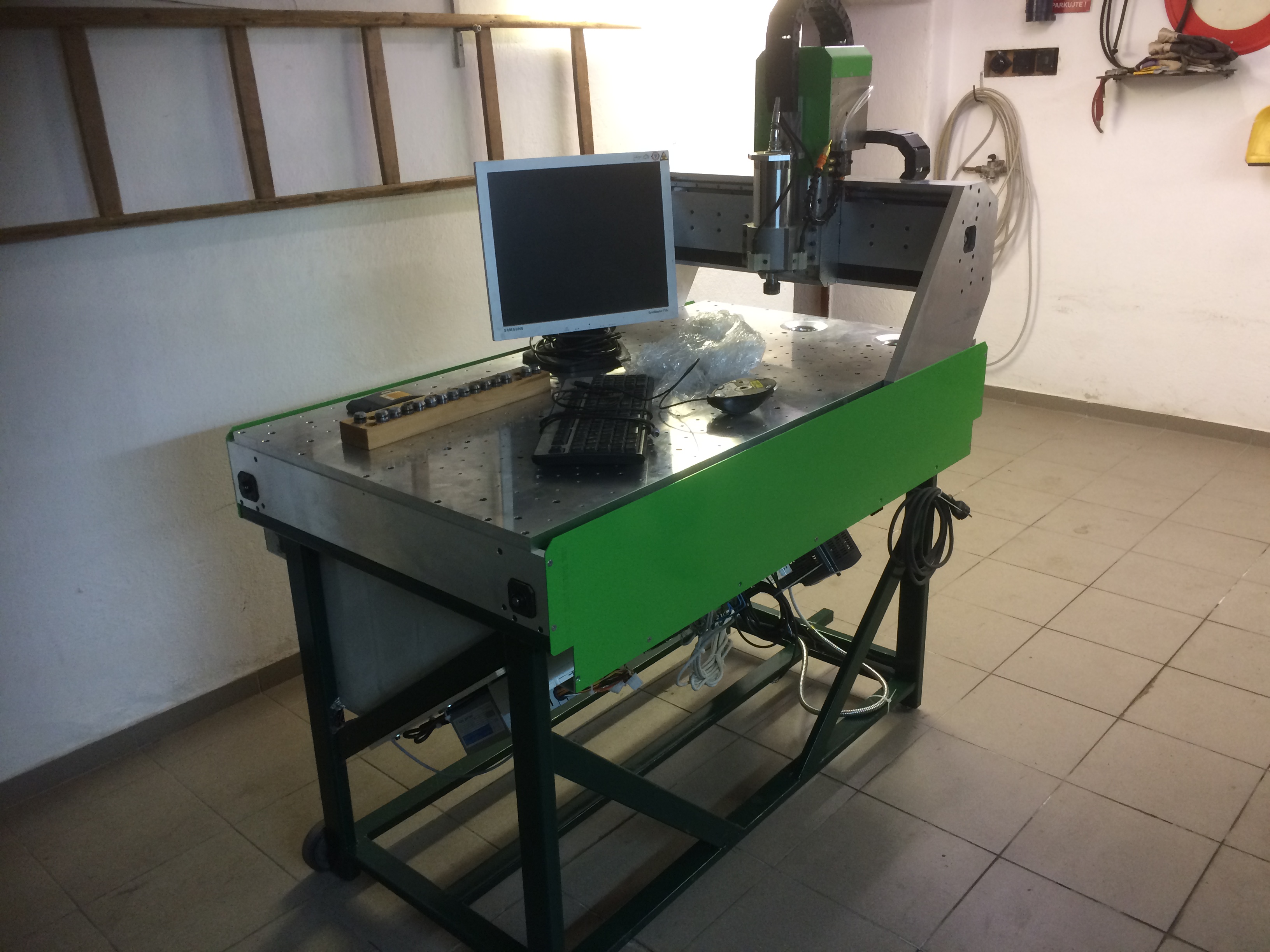

Po třech měsících co je to smontovaný a seřízený, se pracovní deska prohnula do lavoru, uprostřed cca 0,2mm. A to i přesto že je to 20mm hliník slitiny 7022. Trochu jsem doufal že se to nestane, ale stalo. Takže se bude muset celá deska zespoda vystužit příčkama, žádná tragédie :roll: Příště to pořešíme podstatně lépe 8)

Už pomalu finišuju :)
Musím jen podotknout, že kartáčové chránění osy X je fakt hovadina, lidi nedělejte to, pokud teda nejste opravdu limitovaní rozměrama jako v tomto případě. A i tady zvažuju že jsem měl možná fakt raději zvolit zadní uložení lineárů a namastit pořádně maso na Z-hlavě... :?

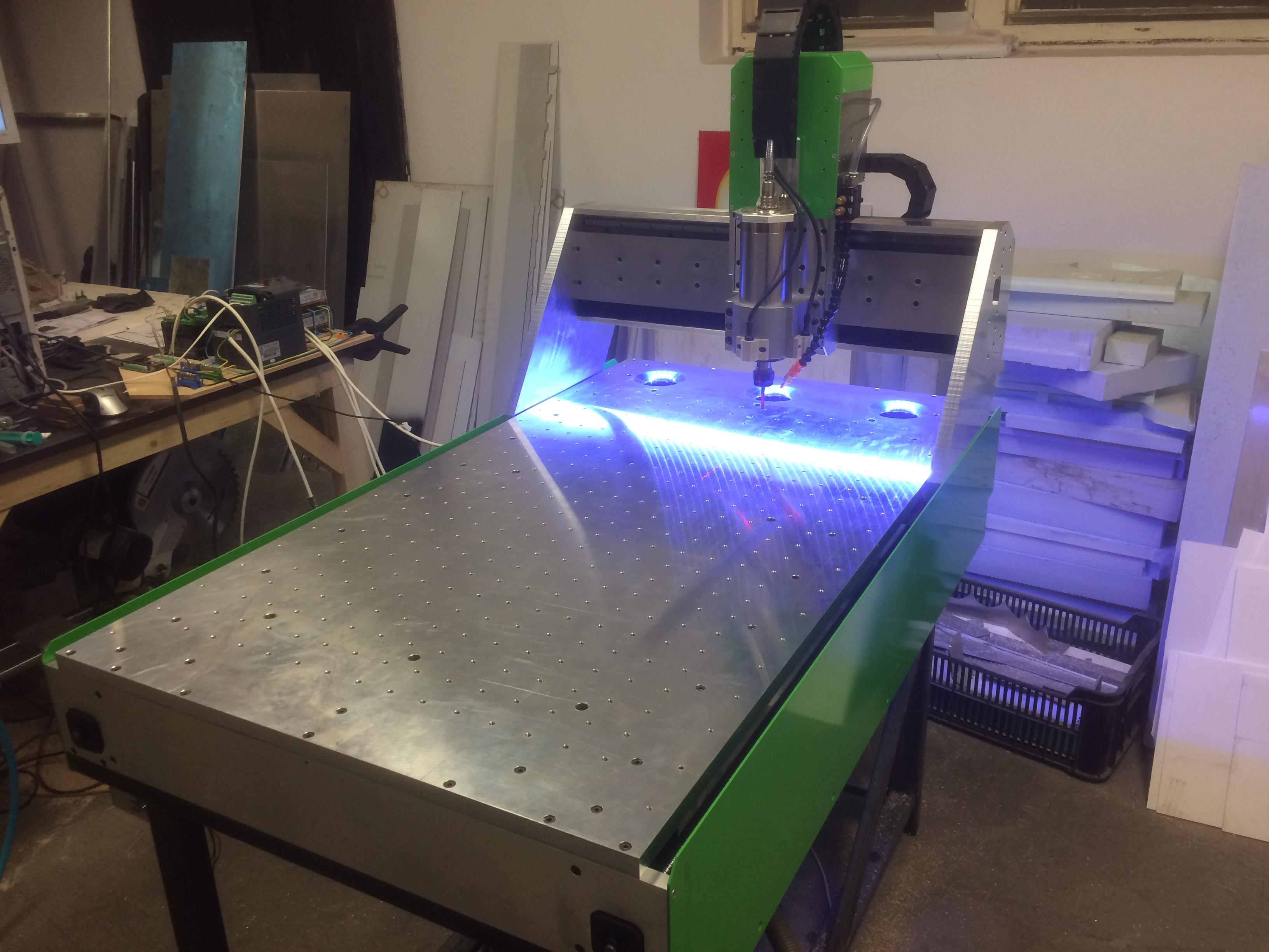

Dal, dal. 6ks (hliník 639x100x10mm) po celé pracovní ploše (960mm) a krásně se to srovnalo. Dal jsem je tedy jen napříč, prostě jsem nevymyslel jak je tam dostat na kříž, ale případné podélné prohnutí by se projevilo i na kolejnicích, takže bude vůči nástroji vlastně furt v pořádku. Ale v současnosti není viditelné ani měřitelné (nejspíš za to můžou ty vysoké podélné podpěry...)
Každopádně je to už zase pěkná rovinka, lítá to jen cca 2-3stovky, předpokládám že až se mašinka ustaví na místě, tak by mohla sama sebe ještě přebrousit, ale asi to vidim jako zbytečné...
Ale k něčemu to bylo - příští stůl (bude-li to portálovka) zkusím odlít i s křížovými výztuhami, tak jak mívají staré litinové stoly. Slévárnu mám hned vedle.... :)

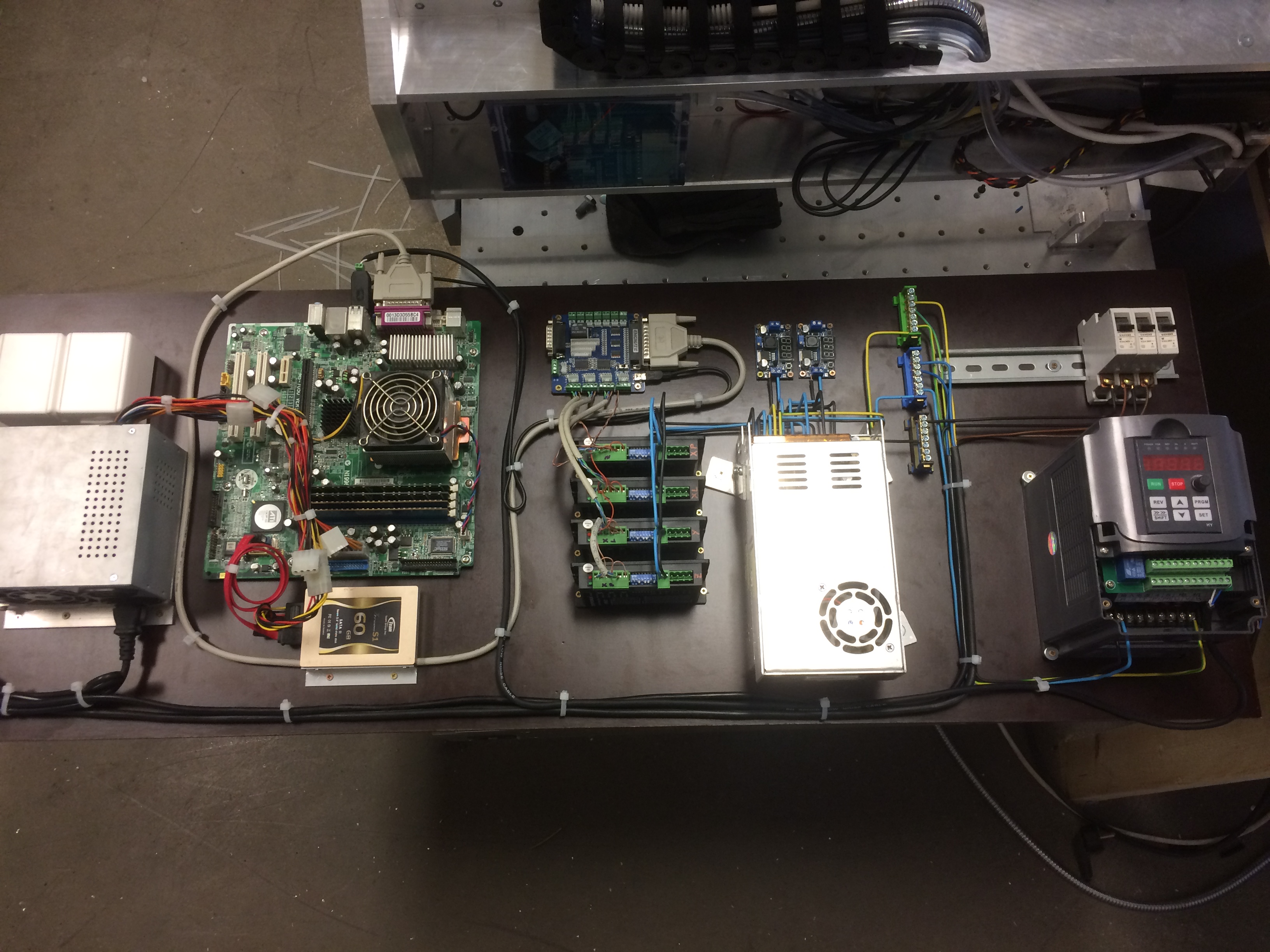

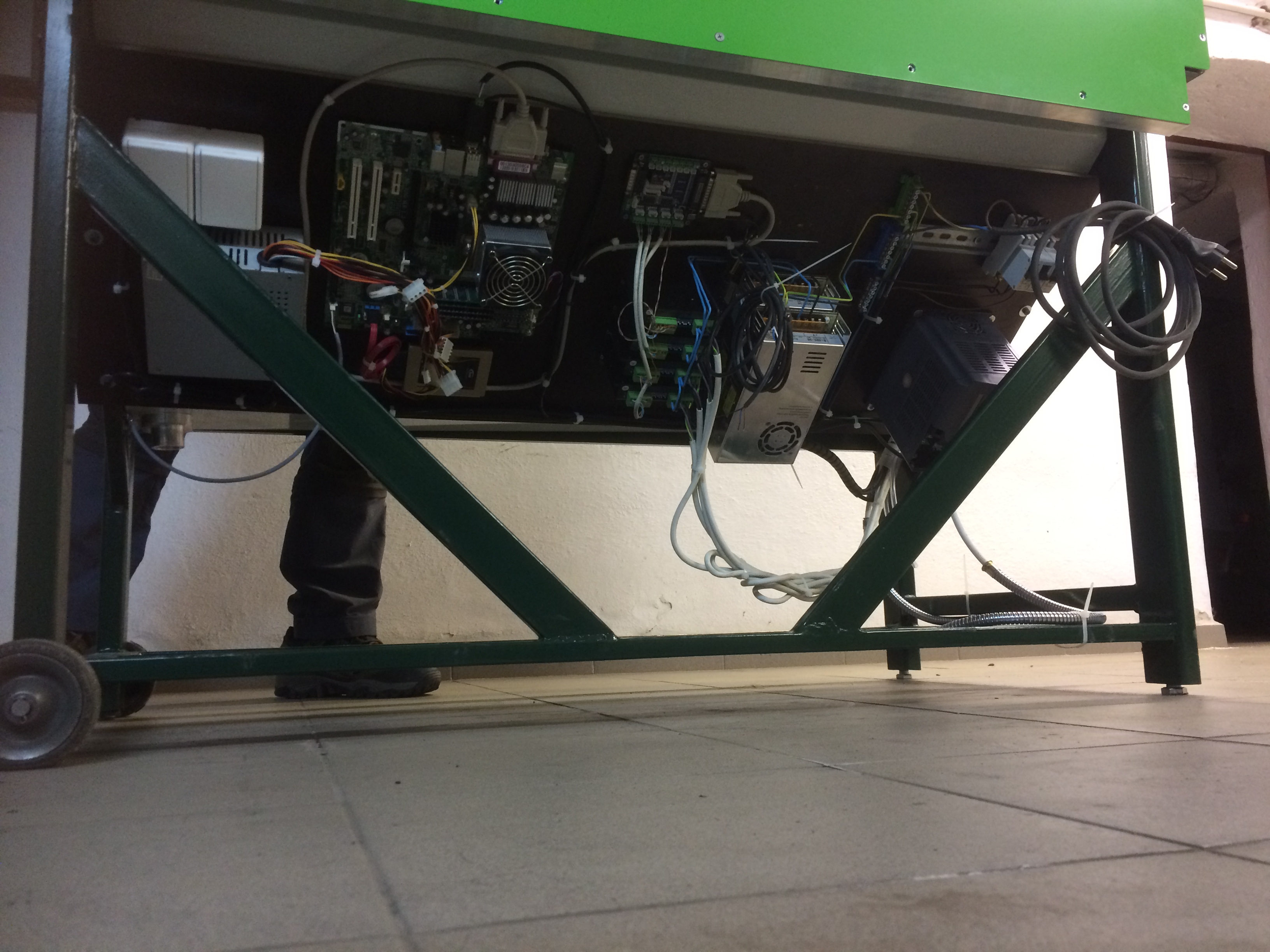

Každopádně už dostala spodní vanu, trochu se zakabelovala a převezla do dílny. Sice tak trochu provizorně zakabelovala, chtěli jsme tam udělat jakýsi vysouvací trojúhelníkový šuplík, kde by byla všechna elektronika schovaná, ale nebyl čas, tak jsme to sbouchli takhle a smířili se s pravděpodobností, že provizorní řešení se dost často stávají řešeními trvalými... :lol:
ps. pro bezpečáky: Mašina stojí přitisklá podélně ke zdi, takže je k elektrice poměrně dost špatný přístup na to aby tam někdo sáhl. Stejně tomu asi dám ještě kryt, jsem z toho nervózní, když to takhle vidim...

Jinak jsem už vytáhl napětí na zdrojích na 40V z dočasných 30V, a s potěšením sledoval jak maximální rychlosti motorů vzrostly o 70%. Budiž to inspirací těm co používají krokáče. Jak by asi lítaly kdyby dostaly 60V... :)
Rychlosti nastavuju tak aby to motory spolehlivě přetáhly i při zatížení 1000N.
Takže teď jezdíme 5400mm/m na všech osách. Brzdí to osa X, nedává rychlost >6800mm/m (kupodivu jen v jednom směru, ve druhém je 7500mm/m furt v pohodě).
Bez zatížení lítají motory XY až 10.000mm/m.
Šrouby 5mm/ot. 16mm průměr, matice dvojité předepnuté, ložiska kosoúhlá, po úpravě předepnutá.
Krokáče 4,2Nm bez zpětné vazby, ~66USD i s driverem do 50V.

Pipik píše: 11. 4. 2020, 9:42 ps. pro bezpečáky: Mašina stojí přitisklá podélně ke zdi, takže je k elektrice poměrně dost špatný přístup na to aby tam někdo sáhl. Stejně tomu asi dám ještě kryt, jsem z toho nervózní, když to takhle vidim...
nebál bych se lidí, když to máte u sebe v dílně, ale sakra bych se bál že tam zaskočí nějaká ta špónka. Jsou to potvory skákavé a pak už se jen z něčeho zakouří a konečná.
