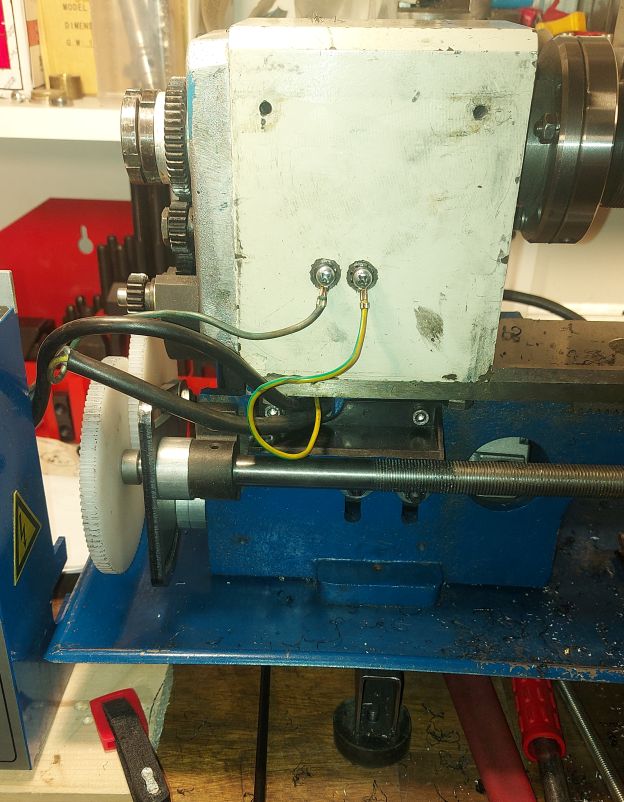

Ty hele to si zase nemyslím, že by ten motor byl úplně na h... běží mi tam cca 15 let.
Co se týče PE tak to v mém případě právě to PE zafungovalo ;-)
Jinak stator je připojený žlutozeleným na vřeteník a vedle něj PE z přívodu.
Motor je zakrytovaný plechovým krytem.

11. 3. 2022, 9:57
Ved prave ze uz ma 15rokov zasebou :Dtak ma narok byt zly.
Inak na Cq pekne kvapka olej na motor a uhliky, z toho krysieho plechu rovno na kryt motora a tak dalej.....

11. 3. 2022, 11:33
Ten kryt motoru zabrání nejhoršímu - piliny, olej, emulze přímo na motor.
Vlastní motor je taky rozumně zakrytovaný - s pračkovým nesrovnatelné ;-)
No a z pohledu na kryt - vzduch fouká ven - takže Tvůj scénář je velmi nepravděpodobný ;-)
