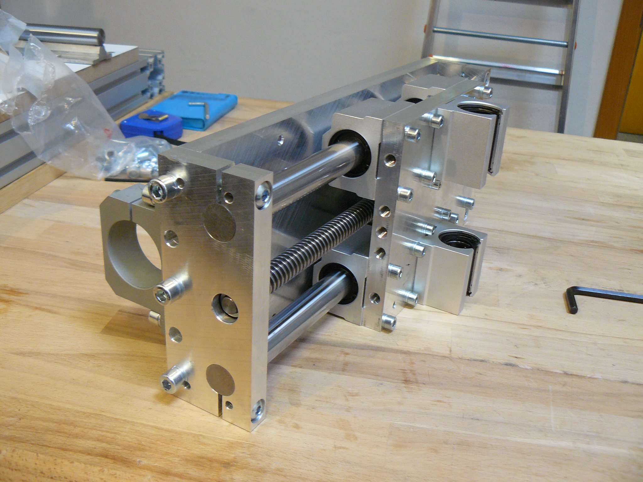

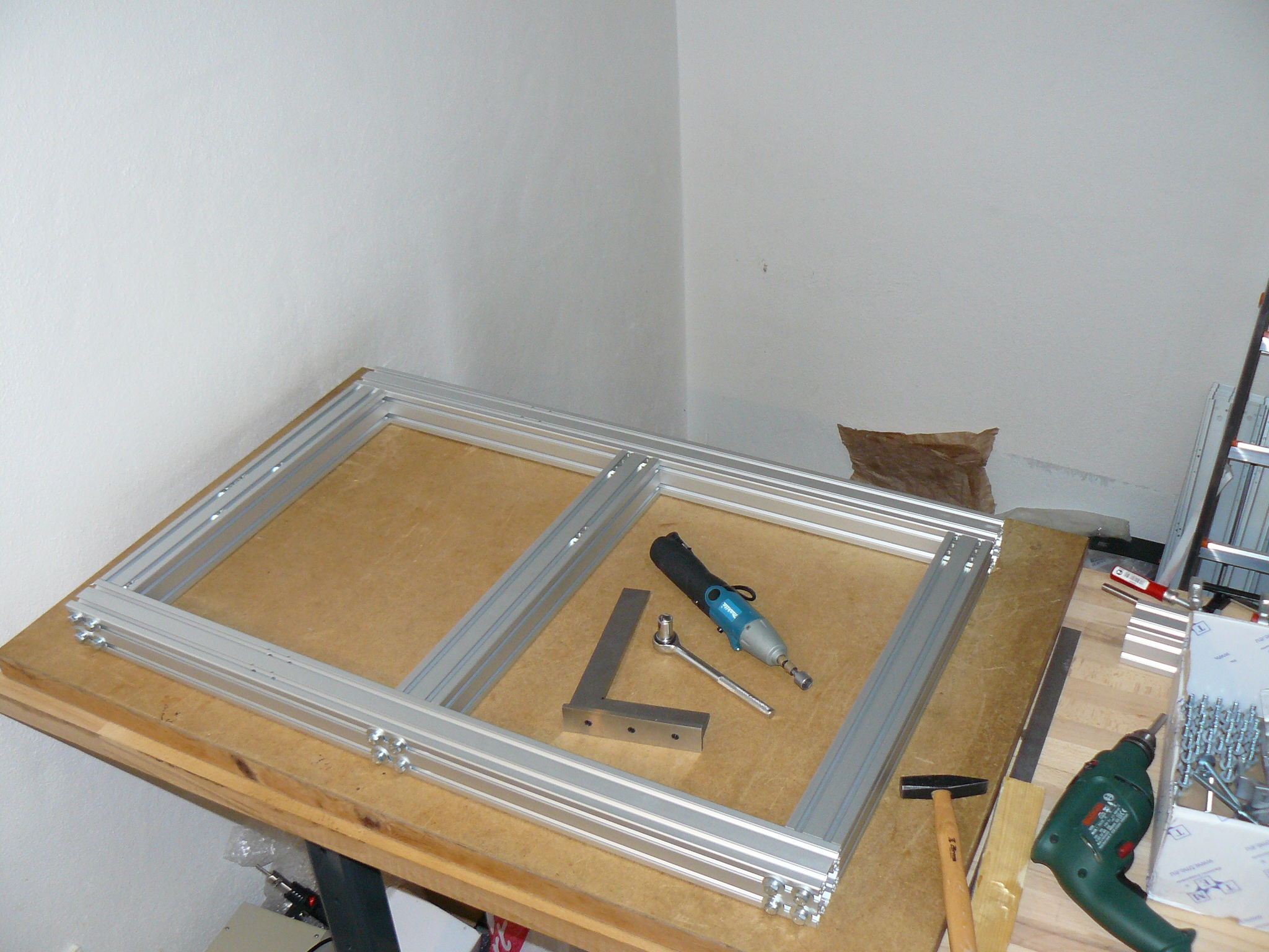

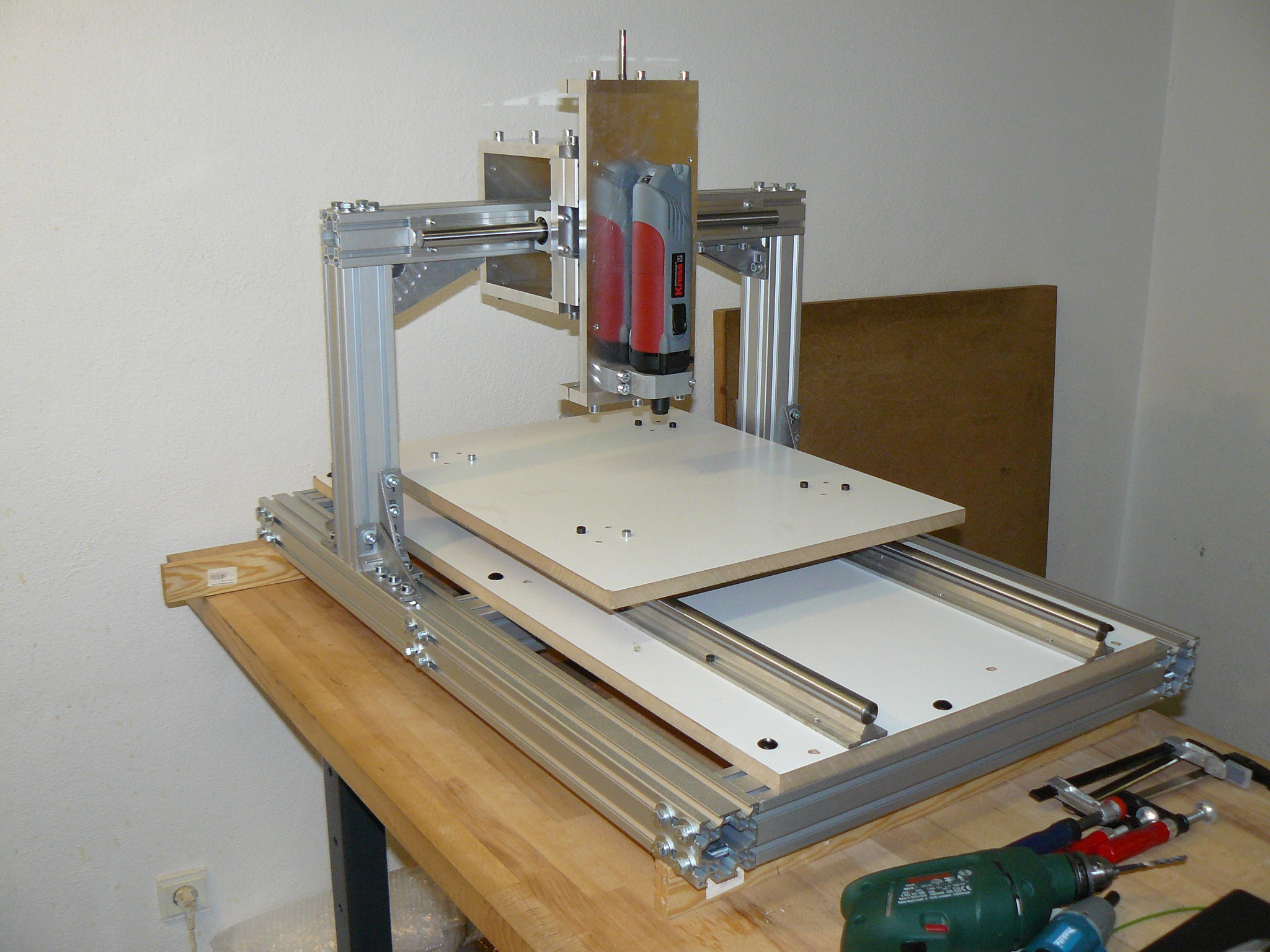

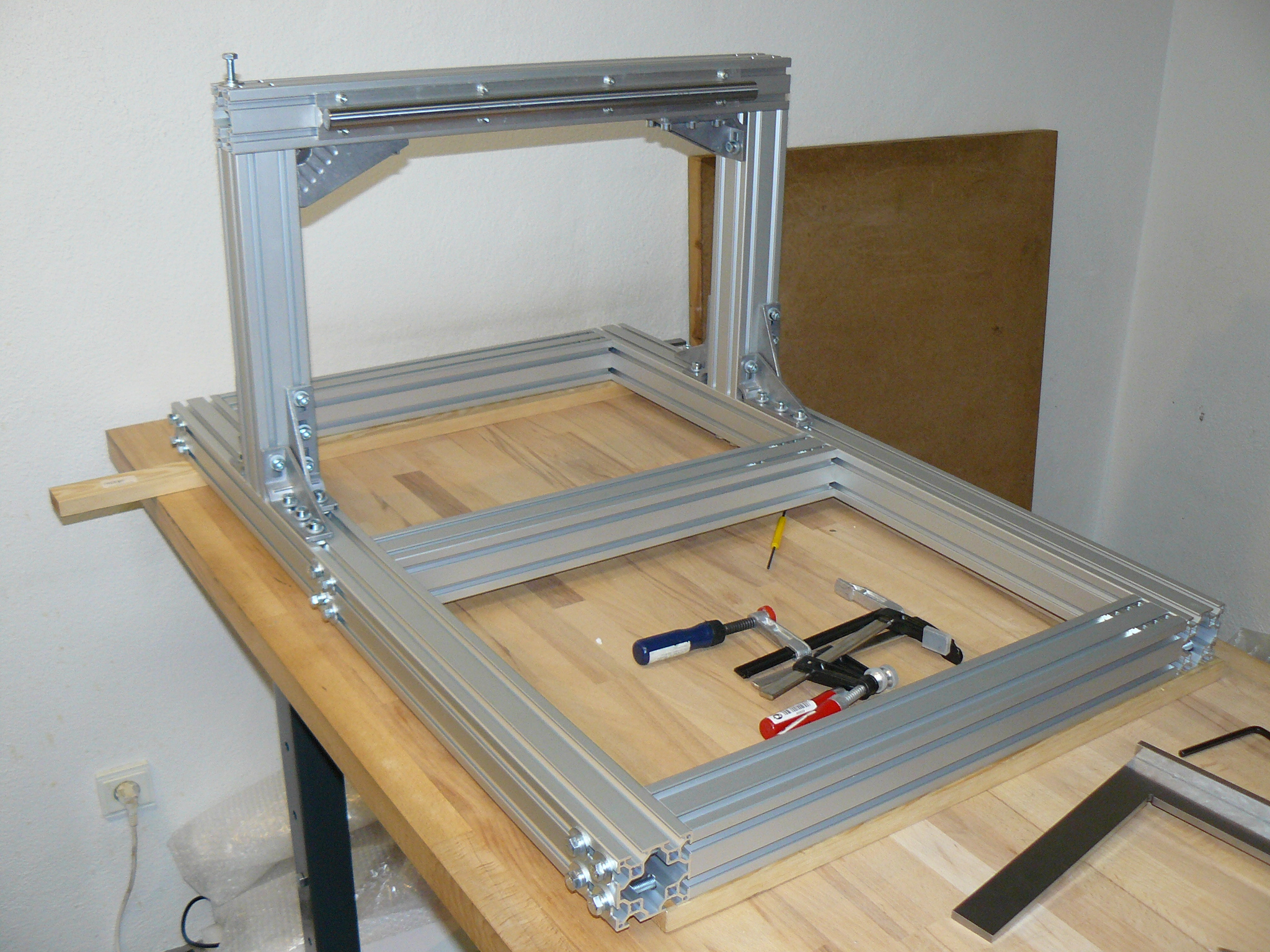

Tak po case som trosku pokrocil a tak prikladam nejake foto zo stavby. Treba na tom este popracovat, kym mi prijdu plosaky na drivery. Rozmyslam ze by som ten portal po bokoch vystuzil T profilom. Poprosil by som skusenejsich o rady co vylepsit lebo som student s minimalnou praxou.
za odpovede vopred dakujem

pekna konstrukce.Jukos3 píše:Tak po case som trosku pokrocil a tak prikladam nejake foto zo stavby. Treba na tom este popracovat, kym mi prijdu plosaky na drivery. Rozmyslam ze by som ten portal po bokoch vystuzil T profilom. Poprosil by som skusenejsich o rady co vylepsit lebo som student s minimalnou praxou.

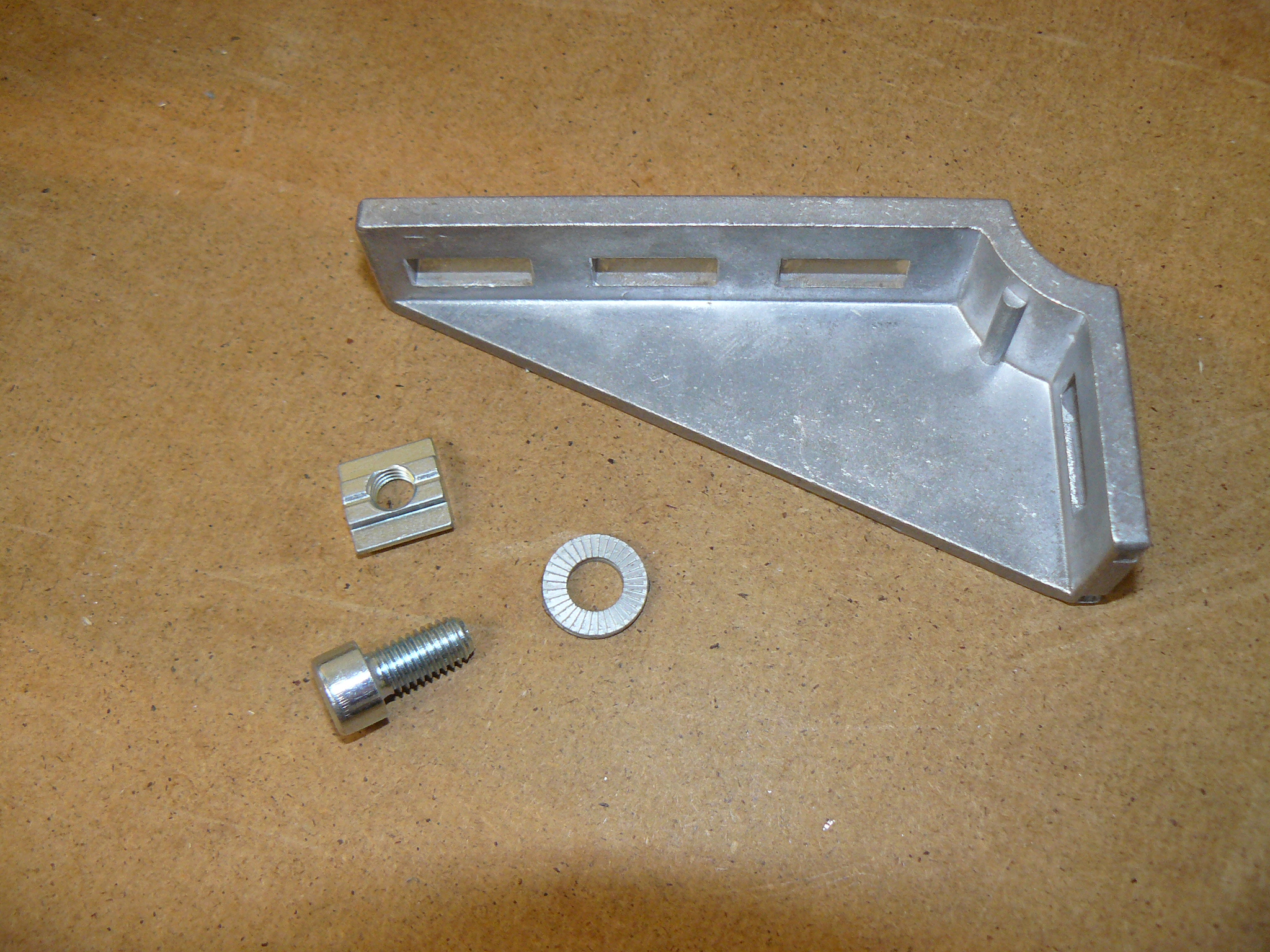

Profily BoschRexroth rozmerového radu 30 mm pouzil som 60x60 8N a to koli tomu, aby drazky sedeli s otvormi na podopretych tyciach. Profily som objednaval z http://www.mts.sk/ dodali ich rychlo, presne narezane a navrtane podla vykresov. Cena za 100mm je cca 3EUR a rezanie je 2.7EUR
