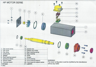

Dnes jsem nahodou narazil na zobrazeni sestavy Teknomotor vreten SB serie - presne odpovida zde upravenemu C3140.
Pekne prehledne, tak ho sem davam.
Exploded View
Exploded View
