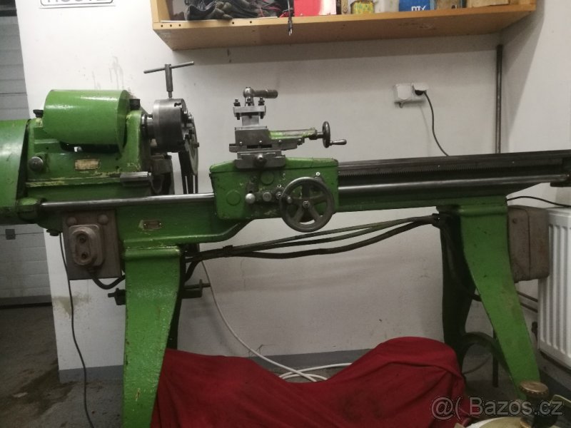

Pokud podobný stroj najde u dědy ve stodole a jediným nákladem budu oprášení proč ne. Dávat za to nějakému vyčůránkovi 13 tis. to je nesmysl. Před 20 rokama podobné stroje svištěly do hutí. Dnes jsou zprofanované naivníma kutilama a ceny šrotů stále stoupají. Obyčený čínan proti uvedenému transmisáku bude mít stále užasnou přesnost a splní i cenový limit tazatele.
P.S. V tom odkazu co dával Petr je ještě druhý prodej chlapíka a tím je slušná FN22, pokud po ní někdo touží a prodávající není překupník.

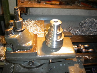

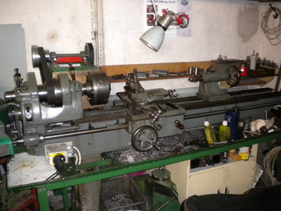

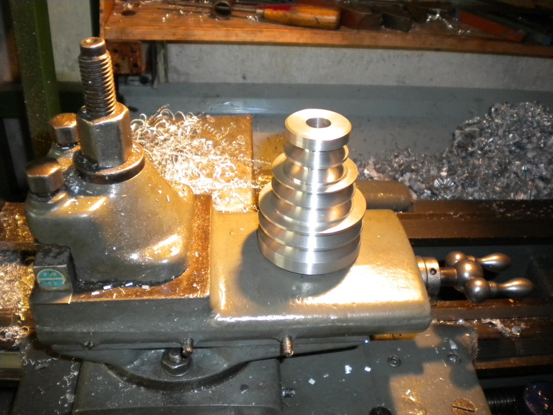

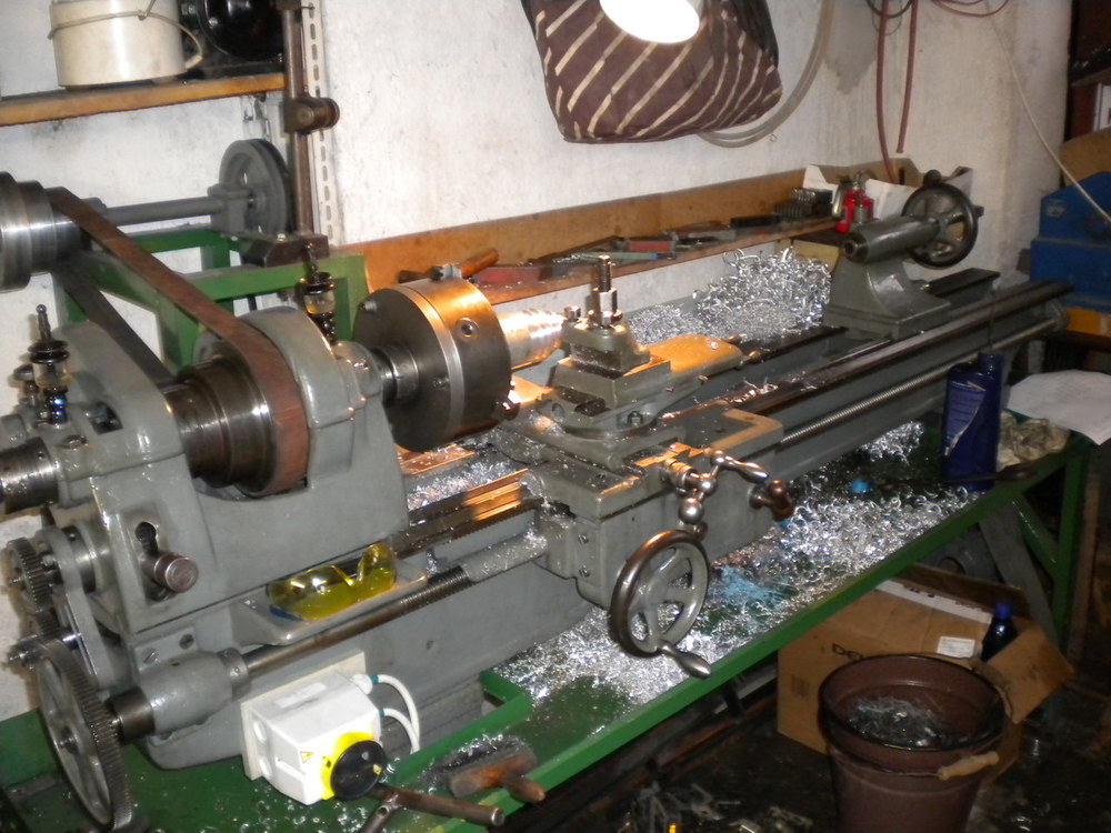

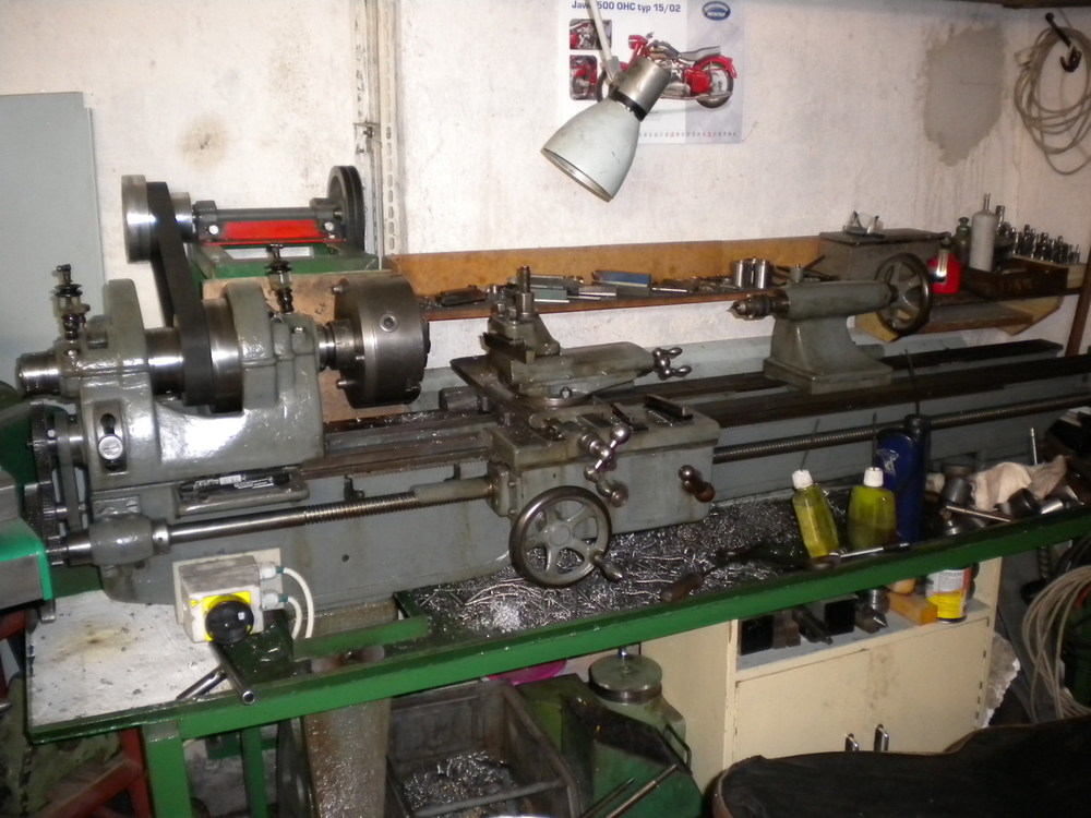

Příspěvek 16. 2. 2019, 12:05
Jak jsem psal, jsou to skutečný poctivý stroje z výroby a né hračky. Velká výhoda je v jednoduchosti, tím snažší opravitelnosti a i "průhlednosti" při koupi. Hlavně nenaber dojmu, že novější typ za x tisíc navíc nebude mít proježděný lože, vyjetý vřeteno a šrouby na repas. Bude a ještě k tomu pár dalších "mušek" :lol: . Pofackuješ ho, naučíš se na něm a nic ti nebrání ho případně poslat dál. Jen tu "modelařinu" by bylo lepší vyjádřit spíš velikostí obrobků, protože na nějaký malinký věci nejsou tyhle typy úplně vhodný kvůli malejm točkám.
Takhle makal u mě.
Takhle makal u mě.
Na fotce sice dural, ale dělal jsem na něm vše co bylo potřeba.
