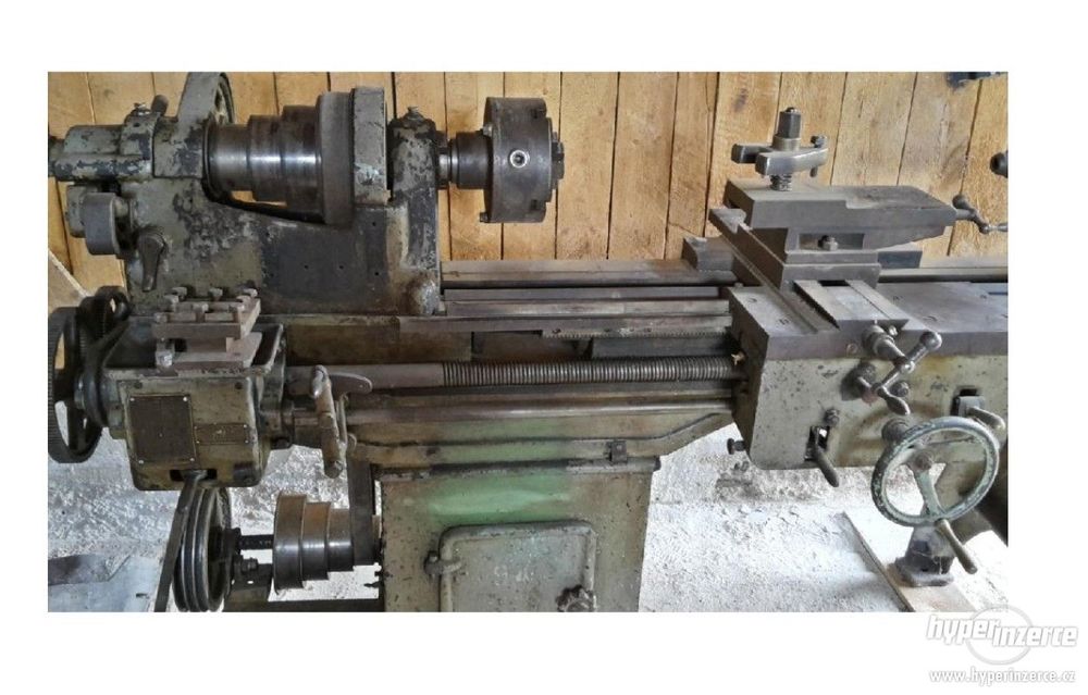

Zdravím vespolek.
Má cenu renovovat (či prostě udat do provozuschopného stavu) tento soustruh?
Díky
Příspěvky: 10252
15. 2. 2019, 1:35
Pokud stavíš muzeum a máš hodně peněz tak ano ,pokud na tom chceš i pracovat a nemáš vybavení aby sis všechno udělal sám(broušení,frézování,soustružení atd) tak ne.

15. 2. 2019, 1:56
V případě historických strojů a nejen strojů má vždycky nějakou cenu nebo význam jeho renovace. Záleží ovšem i na současném technickém stavu, jestli ho jen renovovat jako výstavní nebo funkční kus.Byla by velká škoda ten soustruh poslat do hutí, pro tento účel se určitě najde dost jiného materiálu, který nemá žádnou historickou hodnotu.

15. 2. 2019, 2:00
pokud to trochu funguje - zhruba očistit, pořádně promazat, používat ... a učit se na tom, čas ti ukáže zda potřebuješ něco lepšího

Otázka je, jestli to máš doma, nebo se to chystáš koupit. Jestli je doma, promazat, a zkusit si to, pokud se to má kupovat, tak se na to vykašlat.

Doma to nemám mohu koupit za 13000. Zařizuji si domácí dílničku a práci bych pro to našel :D potřebuji soustruh tak jsem si chtěl koupit číňák ale co jsem tak četl je lepší koupit starší stroj a dát ho do pucu. Jakej názor máte vy? Koupit malej číňák nebo takhle starej soustruh?

15. 2. 2019, 3:48
Stary neznamena z roku 1912, ale tak 1940 a vysie.
Niekedy je cinak lepsi.
Příspěvky: 10252
15. 2. 2019, 3:52
Tohodle bych se bál že ho dáš těžko do hromady aby to k něčemu bylo .

Tak co by jste doporučil? mám rozpočet +-15000 a hodně času :D

15. 2. 2019, 5:23
ZeframC píše: 15. 2. 2019, 5:13 To by asi šlo na dvě tři věci já toho mám trochu víc hlavně bych to používal na modelařinu, nějaký to učení a zábava :D
To je bouhužel nejčastější odpověď "Na modelařinu" nicméně to o Tvém požadavku na stroj ostatním nic neříká ......

15. 2. 2019, 5:44
Za mě to má cenu.
Mám tu vlákno arno plauert
Je to mnohem lepší stroj než proma 500 kterou mám taky. A to už je docela velká čína.
Pokud ten soustruh nemá vydřené lože a má dobrý ložiska tak je vyhráno.
Ještě bych zkusil posuvy.
A co se týká přesnosti tu jsem zatím neměřil ale vyrobil jsem kleštinu na motor 10000rpm a neháže. Takže přesnost dostatečná.

15. 2. 2019, 5:44
Záleží na stave, ak nemá vôle na suporte a vybehané vreteno tak by som ho za tú cenu kúpil. Ale ak máš repasovať vreteno a zaškrabávať suporty tak sa na to vykašli.

mno.. :D je to soustruh do garáže takže dálka max dva metry. Budu na tom hlavně dělat trysky do modelových raket takže hlavně hliník nebo grafit a na to by mi stačil malej nejzákladnější číňák, ale za ty prachy jsem si říkal že bych koupil něco staršího a dal to do pucu.
Další otázka :D jakou přesnost mám očekávat? Totiž příští týden si pro něj mohu dojet tak si sebou vezmu hodinky a vyzkouším to :D
