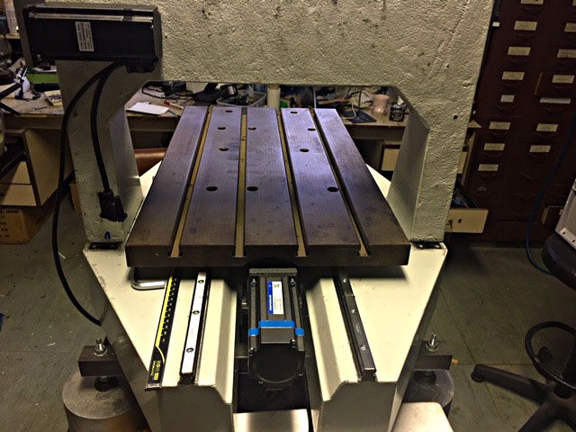

V těle stroje jsou zalité držáky se závity M8 a celé to bylo odlité v přípravku. Ale abych jenom nedůvěřoval výrobci, tak jsem si to nechal minulou zimu přeměřit na strojnické fakultě. Teď při montáži jsem to kontroloval pravítkem a finální kontrola je, že i po utažení se šroub otáčí stále naprosto lehce. Samozřejmě oba držáky lze korigovat o 5mm výškově a o 1mm bočně. To ale budu načisto nastavovat až budu mít hotový stůl.
Já bych si udělal měřící trn, který bych zasunul do ložisek domku u motoru a na vozík dal mikronové hodinky a zkontroloval to v obou osách. To jediné má vypovídající hodnotu (žádné "a přece se točí"). Pokud to nebude sedět, zaškrabat. Finálně zakolíkovat. Potom se ti nestane, že budeš ukazovat únavový lom, jako kolega v Letňanech před rokem (to bylo tuším z Trona a tam to dát do mír snad z principu ani nejde). Děláš takřka dospělou mašinu, tak se vším všudy. Ať se daří!

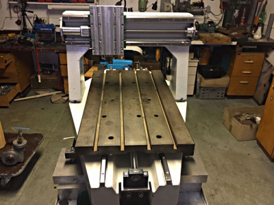

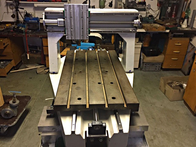

:D Tak první položení jenom abych viděl. Od jednoho člena fóra jsem koupil fakt pěknej kus litiny. Dokonce tam něco vykousalo i T drážky a ještě ke všemu je novej. Prostě pohoda. Původní úmysl byl ho zkrátit o cca 100 - 150 mm, ale nakonec ho nechám celý. Konečně budu mít kolem obrobku dost místa třeba i na kafe. Teď ještě pod ten stůl dvě litinové podložky, abych mohl přišroubovat vozíky, od Elbarta vysomrovat ještě jednu litinovou desku a budu mít vše důležité. Pak komletní rozborka a u kolegy v nástrojárně mám dohodnutou mašinu, kde obrobím tělo stroje i portálu tam, kde budou přichycené držáky šroubů a motorů. Tělo a pak portál položím na lineáry a srovnám podélnou osu. Mám dlouhou HSS 16mm frézu a tou líznu dosedací plochy držáků vždy na obou stranách. Tím, že to bude na jedno upnutí si garantuji geometrii a záleží jenom na přesnosti nastavení podélné osy, ale to dám hodinkama do žlábku na kuličky.

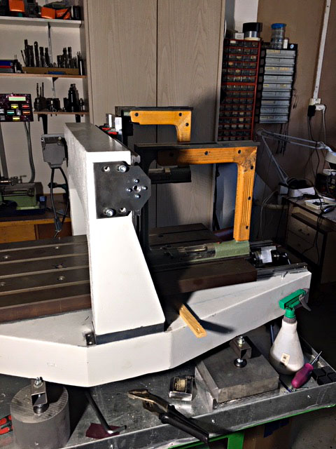

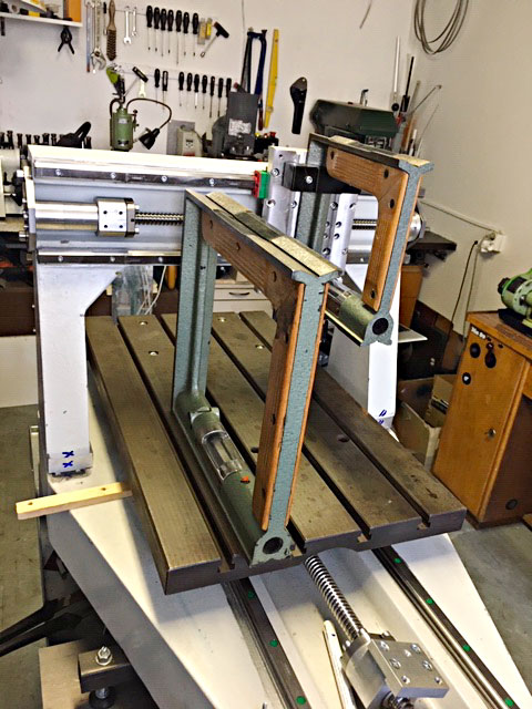

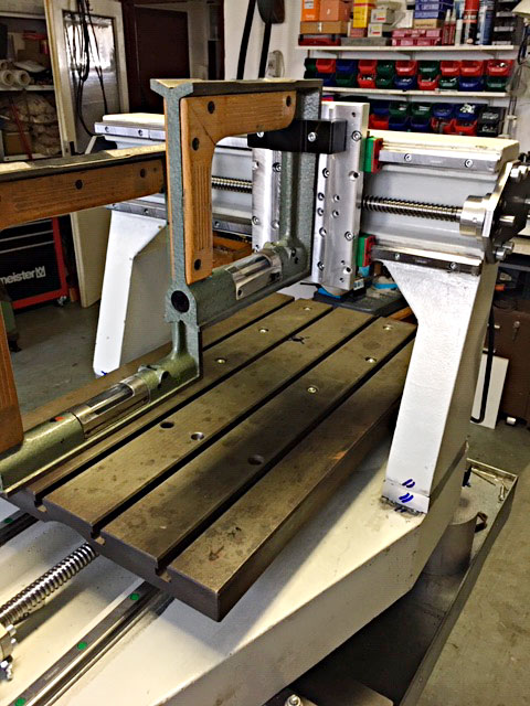

Ten čas ale letí. :-( Mn-80 mám hotovou, tedy to co šlo, ještě mi chybí optické pravítko. Ale v zájmu zachování kontinuity už pár dnů souběžně makám na nové mašince. Klíčové bylo udělat 10mm silné podložky mezi stůl a vozíky. Tím pádem mohu použít původní díry ve stole, přibyla pouze jedna na matici šroubu a jednu přebytečnou zaslepím. Nakonec jsem použil ocelovou pásovinu 70x10 mm. Původní nápad, že ji nechám přebrousit do roviny jsem nakonenec nerealizoval. Tloušťka plocháče je po celé délce stejná. Měřil jsem to mikrometrem ze všech stran a prostě to je v poho. Tak jsem jenom na frézce líznul kraje a srazil hrany a samozřejmě vyvrtal potřebné díry, na to je DRO naprosto nepřekonatelné. Pak ještě vyvrtat díru do stolu, taky frézka. Těch nějakejch 70 kilo dávalo mé bederní ploténce zabrat, ale povedlo se. A teď jak to dostat do úhlů? Protože je portál přišroubovanej odspodu, musel jsem mašinu podložit tak, abych tam pak dostal čroub a imbus. Nakonec jsem vymyslel bezva fintu. Hodil jsem přišroubovanej stůl do váhy. Podélně, napříč, našikmo, vlevo, vpravo a uprostřed. Váhu beru, +- jeden dílek pohybu bublinky. Přesněji to prostě nejde. Pak jsem přišrouboval portál, k Zku jsem dal mikrometr a jezdil od dorazu k dorazu a tady jsem 0,12 mm. Ale až po nastavení kolmosti Zka, které jsem dělal opět vodováhou. Rozdíl mezi tím, když vodováhu položím na stůl a když ji přichytím va osu Z je cca 1 dílek. Protože na každou korekci musím povolit 4 šrouby M12 a už jen síla utažení udělá měřitelnou odchylku, rozhodnul jsem se, že 0,12 mm na 460 mm délky je výborný výsledek. Teď už mi zbývá změřit jestli je portál proti stolu v 90°. Tady jsem vymyslel na Zku hodinky, které pojedou po hraně úhelníku na stole.
Právě kolmost osy X a Y je klíčová pro celou geometrii stroje. Klika je, že pouhým otočením úhelníku mohu otestovat jeho pravoúhlost. Finální dokončení geometrie už je poměrně jednoduché. Zatím je k tomu finále ještě poměrně daleko. I když, motory mám, zdroj mám, pojede to na Gravosu GVE64 mám. Vřetena mám 2, buď Atas 750(ten spíš) nebo 2,2 Čína s ER16 vodník.

Jestli myslíš doladění portálu, tak tam dej planžety mezi portál a lože. Utahuj momentovým klíčem na stejnou hodnotu dle použitých šroubů a bude to bez odchylek způsobených rozdílným utažením. Potom můžeš lícovací podložky obrousit nebo zaškrabat a bude to sedět. Kolmost portálu ke stolu myslíš správný postup. Úhelník je nutný. Jo, a ten portál jsi měřil s těma hodinkama na Z to celé dráze? Aby nebyla vrtule. Ať se daří!
