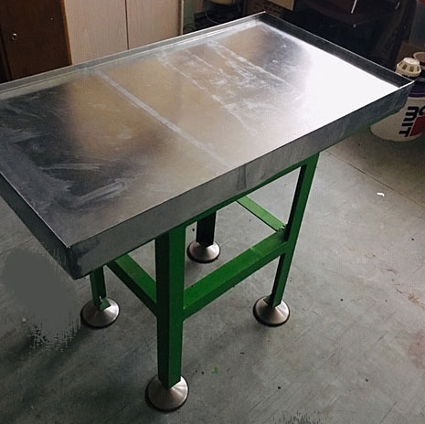

Po likvidaci kulečníkového stolu se mi v dílně poněkud prostorově ulevilo a konečně se můžu vrhnout na projekt, který si hýčkám už nějaký měsíc v hlavě. Jde o malé CNC, které by bylo alespoň trochu produktivněji obrábělo dural. Bude to portálovka, z plastobetonu a pracovní plochou 350x450x200mm. Základnu a portál mám. Pochází ze strejného zdroje, jako kontroverzní CNC, které zde publikoval Andrews a kolem kterého se zde rozhořela poměrně bouřlivá diskuze. Já koupil pouze ty dva základní komponenty, základna cca 100 kilo a portál 35-40. Jak základna, tak portál mají v sobě zalité a obrobené plochy pro lineáry vč. opěrné drážky a jsou připravené pro 15mm vedení Hiwin. To jsem koupil nové, přímo u Hiwinu vč. těžce předepjatých vozíků. Jde o osy X a Y, zetko nemám ještě vymyšlené. A když už ten Hiwin, mám jednu okružovanou 20 a tu bych implementoval do X a na portál obyč. 16mm samozřejmě opět nové. Tyhle dvě osy budu pohánět closedloop motorama. Na osu Z mám šroub broušený NSK a lineáry budou nízké 30mm široké Rethroxy a pohon asi 180W kompaktní servo. Řízení samozřejmě Gravos. Kromě serva už ostatní komponenty mám. Dokonce jsem už udělal stůl, na kterém by mašinka měla stát a ve terém je dost místa na rozvaděč.
A teď první dotaz. Má smysl udělat samotný stůl hodně těžkej? Horní strana stolu má rozměry 1000x550mm a mohl bych na ní dát kamennou desku 60 mm tlustou.
Ta plechová vana na emulzi se dá samozřejmě zatím sundat. Ve finále tam bude zaletovaná trubka na odvod kapaliny.

Dost dobře nerozumím tomu hodně těžkej stůl ?
Základ stavby z betonů atd (jako u pyramidy ) je že tělo stroje což je u tebe vlastně to na čem jsou Xové lineáry má byt ta nejtužší část stroje to znamená žádná placka na který přišroubuješ lineáry a nohy portálu ,ale měl by to být kvádr a poměry výška šířka 1/3 až 1/4 pak máš relativně bezproblémový základ .

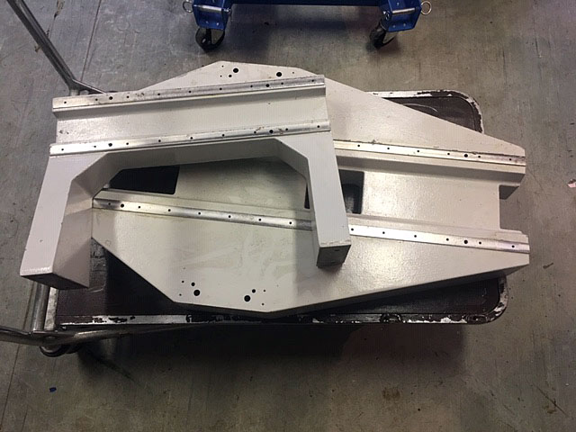

Tak mašinka je konečně na dílně na vozejku. V mezičase jsem si komponenty nechal oměřit nějakou optickou mašinou a geometrie držáků lineárů je OK. Samotné vedení Hiwin těžce předepnuté 15mm. BUde na osách X a Y, na Zko použiji profi lineární osu od Luboše. Na X i Y budou litinové držáky NEMA23 s kosoůhlým ložiskem a Easy servo 2,2Nm a na Zko koupím to kompaktní 180W servo. Podle toho, jak se s tím poperu a jak to bude fungovat bych později nasadil 200W Omrony. Ale opravdu jen výhledově. Ony totiž ty easy serva docela lítaj. Mám je na stroji vedle a když přidám, tak je to docela fofr.

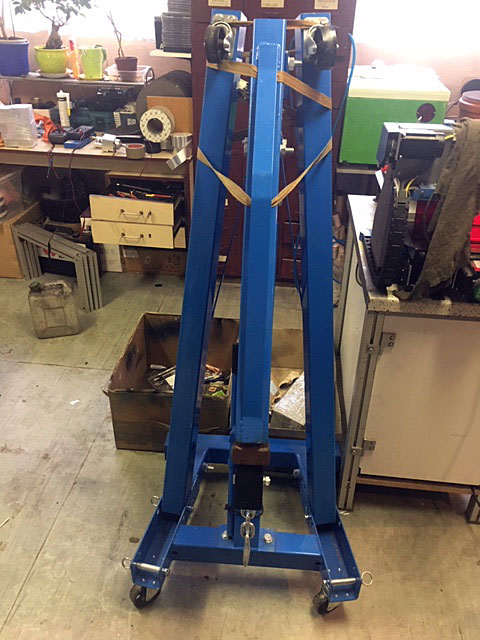

A dvě fota na začátek. Žirafka je nutná, protože ten základ má skoro 90 kilo. Pro informaci délka základu je metr a šířka půl.
Na to rovnání jsem taky zvědavej. Na základně i portálu jsou ocelové desky a měly by být v rovině. Základna se musí očistit od barvy. V originálu to pán nastavil čtyřma červíkama, pak to zalil kovoepxydem a nafest dotáhnul hlavníma šroubama. Já bych chtěl udělat litinovou 15mm tlustou podložku, která bude obrobená tak, aby kompenzovala případné nerovnosti. Na závěr dostavím 0,05 planžetou. Budu to nastavovat na hotových osách a měřit hodinkama po celé pracovní ploše. Kolmost X/Y nastavím pomocí rámovky a ve finále došolíchnu až přidělám osu Z. Mám možnost si půjčit měřící kvádr 100x100x250mm. Uvědomuji si, že je to nedokonalé, ale je to na hranici možností mé dílny a když se dostanu s obrobkem z duralu do 5ti stovek, tak budu naprosto spokojený. Je to hračka pro dědka důchodce
