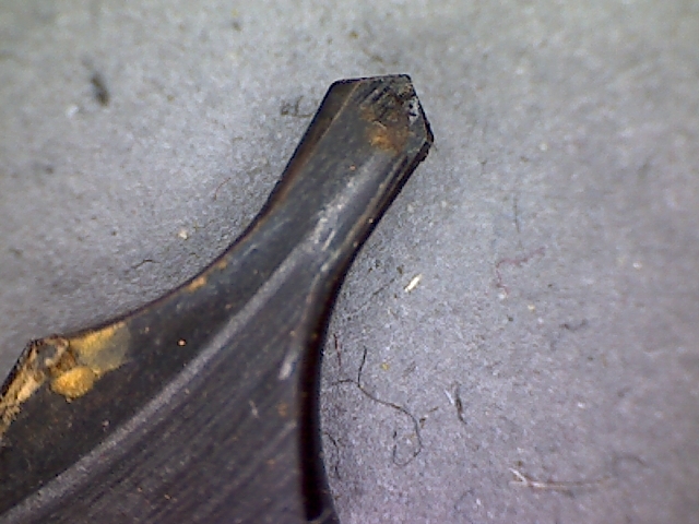

Další videa z broušení najdete na trubce ... časem možná něco natočím, ale ono dát objektiv a dost drahou kameru cca 150-200mm od kotouče, aby bylo něco vidět, se mi po pravdě moc nechce .... ze soustruhu toho zdaleka nelítá tolik ...
Nicméně napadlo mne navrhnout a udělat přípravek, kterým by šlo tohle (vrtáky) ostřit na stolním soustruhu, ale dřív než v létě to nebude ... z toho pak video bude a možná i nějaký přípravky v limitovaný serii na prodej . :wink:

Ted jsem koukal na ty navrtavaky, to je peklo na zemi :-) To je snad brousej z ruky flexou nebo co :-)

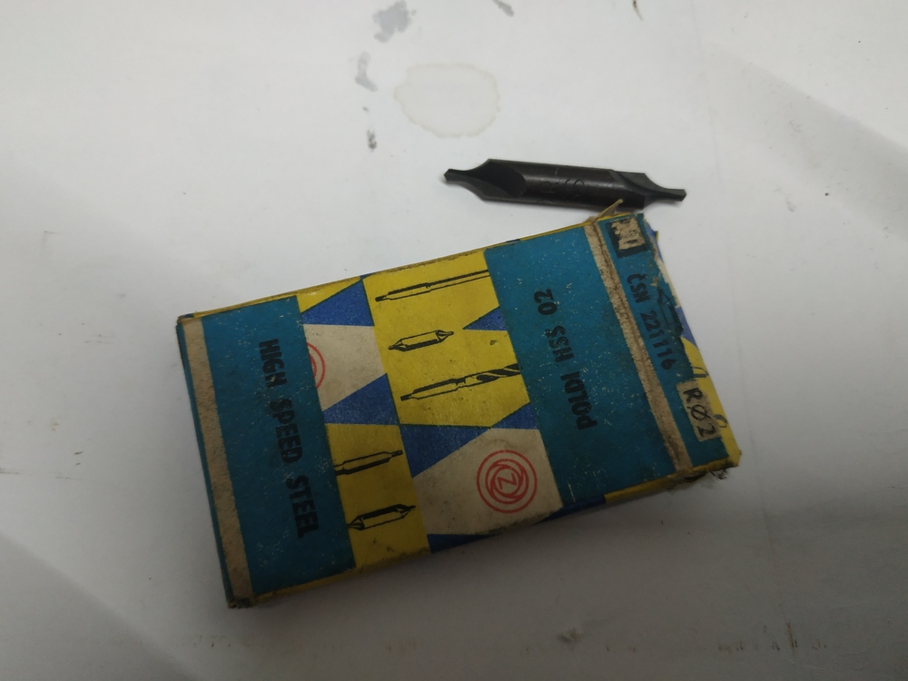

btw myslim ze tusim odkud ty navrtavaky pochazej
ted jsem teprv koukal na to video a mam hrstku skoro stejnejch (nebudou vrtat uz z podstaty)
zdroj by mohl byt jeden a tentyz
onehda jsem totiz potkal jednoho znameho prekupnika ktery toho bral tuny z jedne rusene vydejny a mimo jine asi 10 kilo vsemoznych navrtavaku
taky nevrtaj
a cinske nebyli
ja k tomu mel i obaly :lol:

Jak jsem psal ... aukro a nejmenovaný obchodník, baleno po 5 či 10kusech v takovém tom foliovém sáčku ze silnýho PVC, na tom dokonce štítek s nějakou DIN .... na první pohled takový to levný balení co mi připomíná asiaty, ale nevylučuju, že to zprasil i někdo v tuzemsku. Před třemi lety jsem si naběhnul taky v Aukru na prodejce vybrušovaných vrtáků ... stejně mizerný brus, podobně vypadající struktura materiálu, velmi silně probroušený drážky a slabý jádro podobně jako u těch navrtáváků. Prodejce tvrdil že je to výroba z nějaký bývalý tuzemský zbrojovky. U těch vrtáků byl největší průser že jich byla hromada křivá, to neopravím. :(
Naštěstí dělám převážně mosaz, plasty .... tak ty navrtáky nějak seperu, ale už jsem si zakázal jakýkoliv nákupy tohohle typu .... :lol:
Ale na druhou stranu zase jsem měl námět na video a máme o čem drbat .... :D
