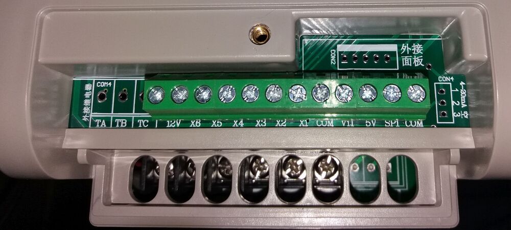

9. 10. 2019, 2:07
Ještě fotka svorkovnice

Mam jeden par dnu, pripojil jsem ho k cca 0,5 kW motoru Siemens, toci se, reverzuje (ovladac primo na panelu) hezky po rampach tam a zpet, v nizkych otackach v ruce neudrzim :-), ani v klestich :-).
Ovladal jsem jen potakem z panelu, indikuje na displeji ty ruzne hodnoty :-).
Jeho "16 strankovy skladaci manual" jsem nijak nezkoumal, jen jsem pripojil motor. Zadny parametr jsem nemenil.
Nenasel jsem, ze by si nejak umel sam otestovat pripojeny motor a nastavit zakladni parametry - jako ten zmineny nize.
Nema nijak reseno upevneni silovych kabelu - pokud si to neosetris sam, tak kabely volne visi na svorkovnici.
Ostatne ty ostatni, pokud bys je pripojoval, taky budou volne vlat na svorkovnici.
Vic jsem nebadal, zatim nebudu a odlozil pro budouci pouziti - motor za cca 1000 Kc a menic za cca 1300 - to se mi na hrani zda dost dobre :-).
