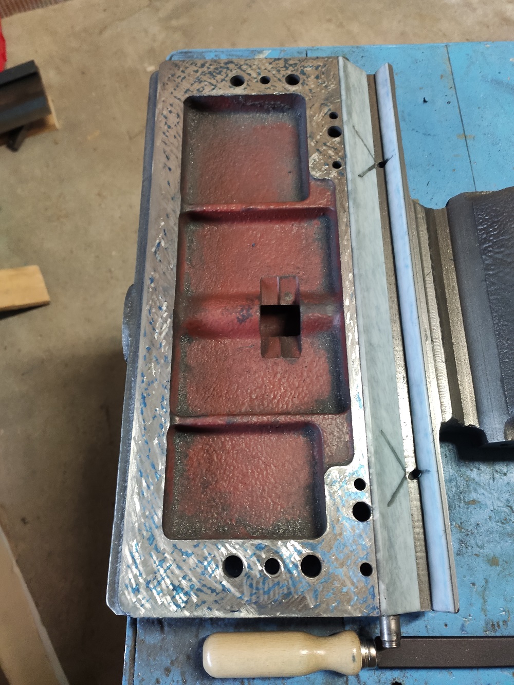

Petr68 píše: ↑9. 2. 2020, 9:18 Taky něco málo přihodím :) Je to boj :mrgreen:
To si asi děláš srandu. Toto máš v obýváku a vodíš k tomu hosty - ne? (a to jen když si to zaslouží). Jak tomu pak my můžeme konkurovat. :(
P.S. Nemáš náhodou fotografii horní desky suportové převodovky zespodu? Já dělám počáteční repasi (a když vidím tvůj výsledek tak určitě není poslední) a potřebuji do této desky navrtat zboku dva závity M8 kvůli přichycení elektrické ovládací konzoly - nahrazuji původní zapínací páku, která je zničená. Takže tam chci dát spínač typu joystick plus ovládání FM. A samosebou nechci zavrtat do něčeho důležitého.

miv píše: ↑31. 10. 2022, 11:23 P.S. Nemáš náhodou fotografii horní desky suportové převodovky zespodu? Já dělám počáteční repasi (a když vidím tvůj výsledek tak určitě není poslední) a potřebuji do této desky navrtat zboku dva závity M8 kvůli přichycení elektrické ovládací konzoly - nahrazuji původní zapínací páku, která je zničená. Takže tam chci dát spínač typu joystick plus ovládání FM. A samosebou nechci zavrtat do něčeho důležitého.
Tohle?

gaminn píše: ↑1. 11. 2022, 1:35 Tohle?
Jóóó .. to je ono - moc díky za fotku, teď už jsem v klidu.
Mimochodem - proč se ta styková plocha zaškrabává (předpokládám, že ta modrá barva je tušírovací a ten nástroj, který leží vedle je škrabák) ?

To se asi normálně nezaškrabává. Saně byly po těch letech prohnuté a jak bych je přitáhnul k suportové skříni, tak by se deformovaly.
