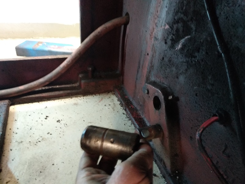

Kedze som sa snazil vybrat prevodovku zo sustruhu a nebol som si isty ako na to, aj ked na vykrese to je, ale ked to raz nejde tak fotka by pomohla, predsa len lepsie si byt isty ako skusat hrubu silu, tak som to aspon nafotil v takomto stave, mozno to pomoze niekomu dalsiemu.
Pokial mate dalsie zaujimave foto z SV18 RA ci uz z rozoberania alebo opravy, dajte to sem mozno aj s nejakym komentom co a ako sa rozobera.....
Vdaka

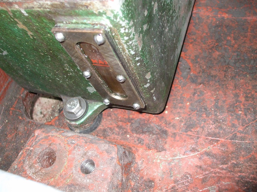

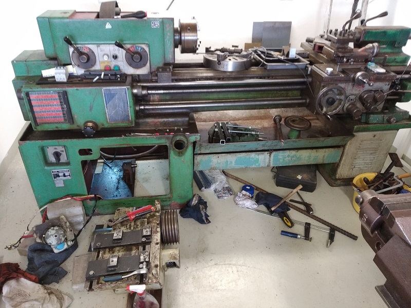

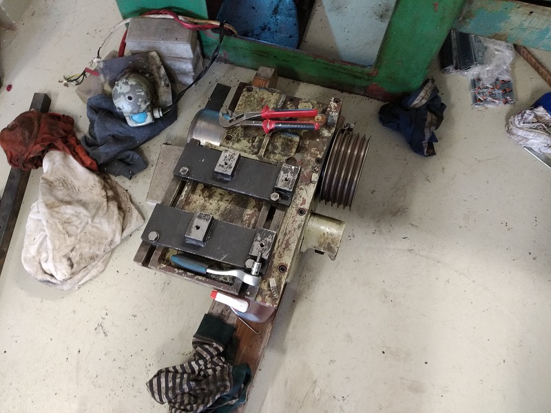

Příspěvek 9. 2. 2020, 9:18
Taky něco málo přihodím :) Je to boj :mrgreen:
qwer
Příspěvky: 1452
Registrován: 8. 4. 2008, 8:09
Příspěvek 9. 2. 2020, 10:07
Olejové čerpadlo som dal na gumové podložky, a aj zhora pod skrutkou je guma, ide to o poznanie tichšie.
DwPetr
Příspěvky: 5262
Příspěvek 9. 2. 2020, 10:23
Hezká práce, paráda.
kenybz
Příspěvky: 3387
Příspěvek 10. 2. 2020, 6:20
pěkné to máš ...budeš dávat frekvenčák ? motor bez ventilátoru?

Příspěvek 10. 2. 2020, 3:20
Taky jsem čerpadlo podložil gumovým těsněním. Zatím teda jen ze spodu a dále jsem to neřešil. Pravda je, že mě trochu zarazilo, že je takové uječené a chvíli jsem si myslel, že je něco v nepořádku. Ale vidím, že nejsem sám :lol:
Jinak měnič je připravený, motor mám zatím 3kw/2900Ot. ale chci tam dát 5,5kw který zatím nemám. V tuhle chvíli chci měnič používat jen pro rozběh a brždění, takže potenciometr nikam nevyvádět. Možná to časem přehodnotím, ale na C40cítce jsem to tak měl a jednou jsem rychlosti řadil, potom zase reguloval potenciometrem no zkrátka byl to chaos :roll:
Motor bude zatím jen se svojí vrtulí ponechán svému osudu. Teplotu mu budu průběžně měřit nějakým digi teploměrem který někam pověsím a uvidí se. Nucenému chlazení bych se ale chtěl vyhnout když tak možná do zadního krytu namontovat nějaký 1f ventilátor na chlazení rozvaděčů.
Dál budu pokračovat nortonkou a suportem. Tam zatím trochu visím na příměrném pravítku 55°které nikde ve svém okolí nemůžu dohnat :(
