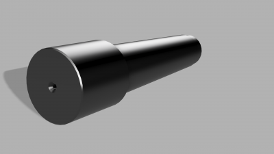

Úplně se mi nedaří si každý den něco namalovat, ale teď jsem si zkusil namodelovat prázdný Morse 3 kužel
Morse Tapper 3 Blank arbor Drawing v1.pdf
(111.59 KiB) Staženo 395 x

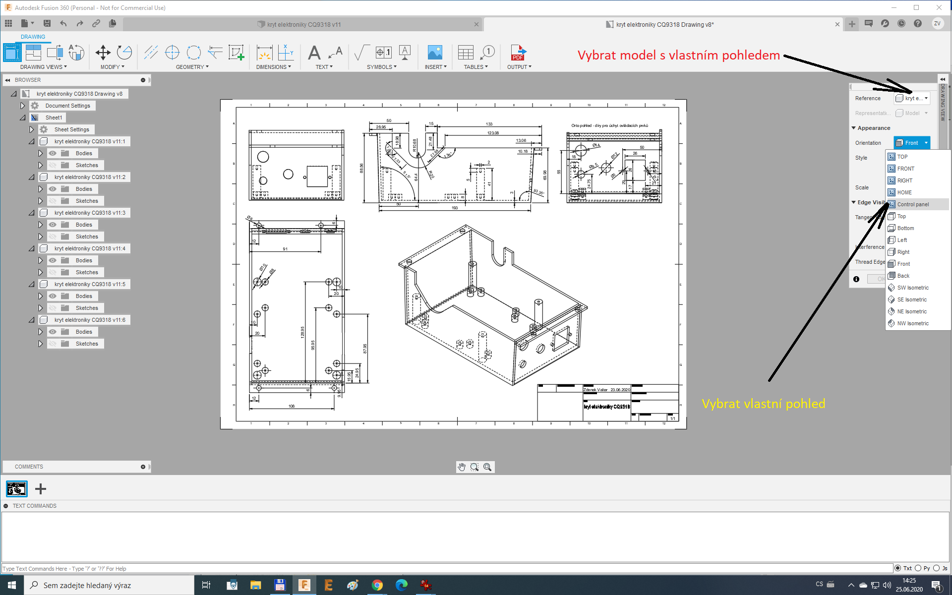

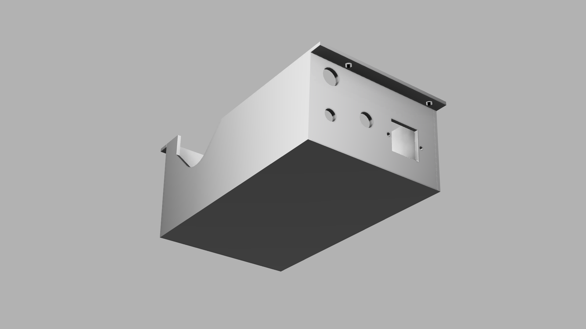

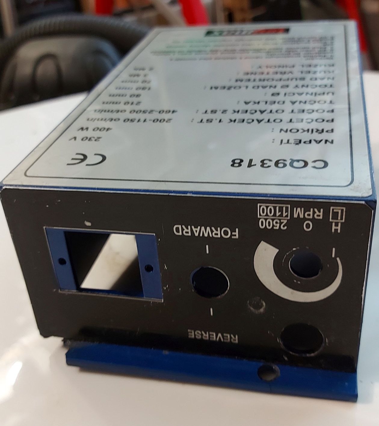

Nakreslil jsem model víka elektroniky pro svůj soustruh CQ9318.
Potřebuju ale poradit jak dostat šikmou plochu z modelu (uchycení ovládacích prvků) do pohledu roviny ve výkresu, a to tak abych mohl zakótovat otvory v ní.
V čelním pohledu to nelze - proto jsem tam dal odkazy na parametry odkazů.
Chtěl bych k tomu přidat další list se samostatným výkresem panelu.
Ví někdo z vás jak na to?
kryt elektroniky CQ9318 Drawing v3.pdf
(119.8 KiB) Staženo 425 x

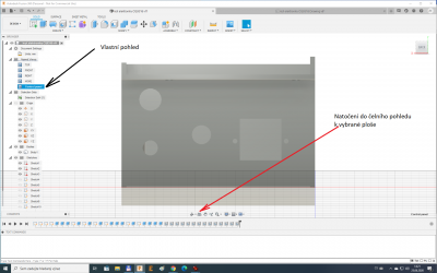

Tak jsem se dověděl odpověď na cad fóru:
https://www.cadforum.cz/forum/forum_pos ... do-vykresu
Zde podrobněji
Vybrání vlastního pohledu
Výběr pohledu do výkresu
Umístění vlastního pohledu do výkresu
kryt elektroniky CQ9318 Drawing v8.pdf
Upravený výkres
(154.71 KiB) Staženo 389 x

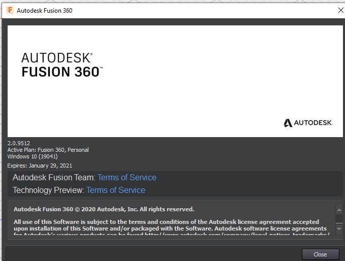

Mám problém s Fusion 360 - pokoušel jsem si ho instalovat i na druhý počítač.
Tam se instaloval jako trial.
Po přihlášení na starý mi to vnutilo instalaci poslední verze.
Po té se objevila v jeho hlavičce také trial period.
Zkoušel jsem přes personální nastavení znovu požádat o bezplatnou licenci pro hobby.
Podle návodu jsem si stáhnul soubor "Fusion 360 Client Downloader {ta_m-id xxx-FOD-xxx&token _mch-autodesk.com-xxxxxxxxx-xxxx}.exe".
Ten jsem spustil a oznámilo mi to, že mám nainstalovanou poslední verzi a jestli jí chci spustit.
Po jejím spuštění se ale nic nezmění. Viz výpis z About.
Co dělám špatně?

Tak odpověď jsem dostal na CAD fóru - původní licence musí vypršet - pak to zkusím.
Uvidíme konce ledna.

Jj je tisk. Po vypršení zase opakovat postup a mělo by to být v poho. Fusion můžeš mít třeba na deseti počítačích, ale on line může být jen jeden.

Funguje to!!

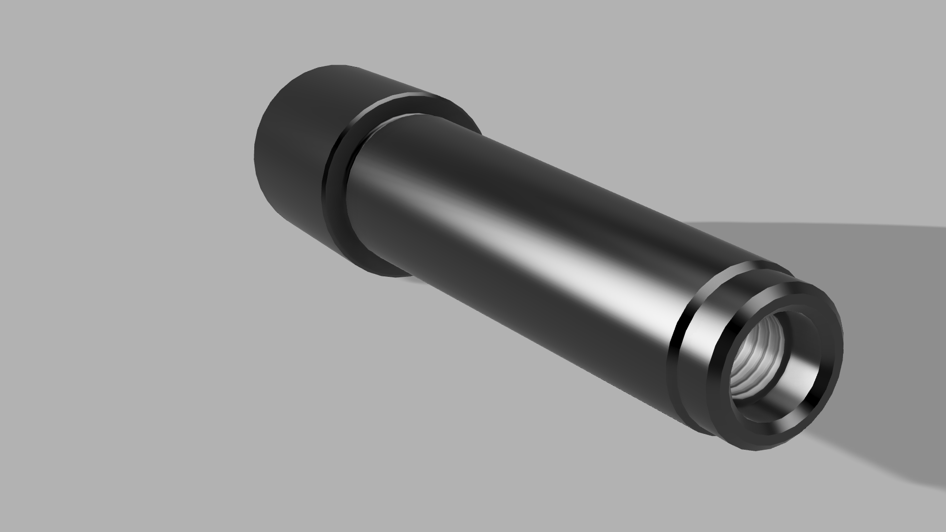

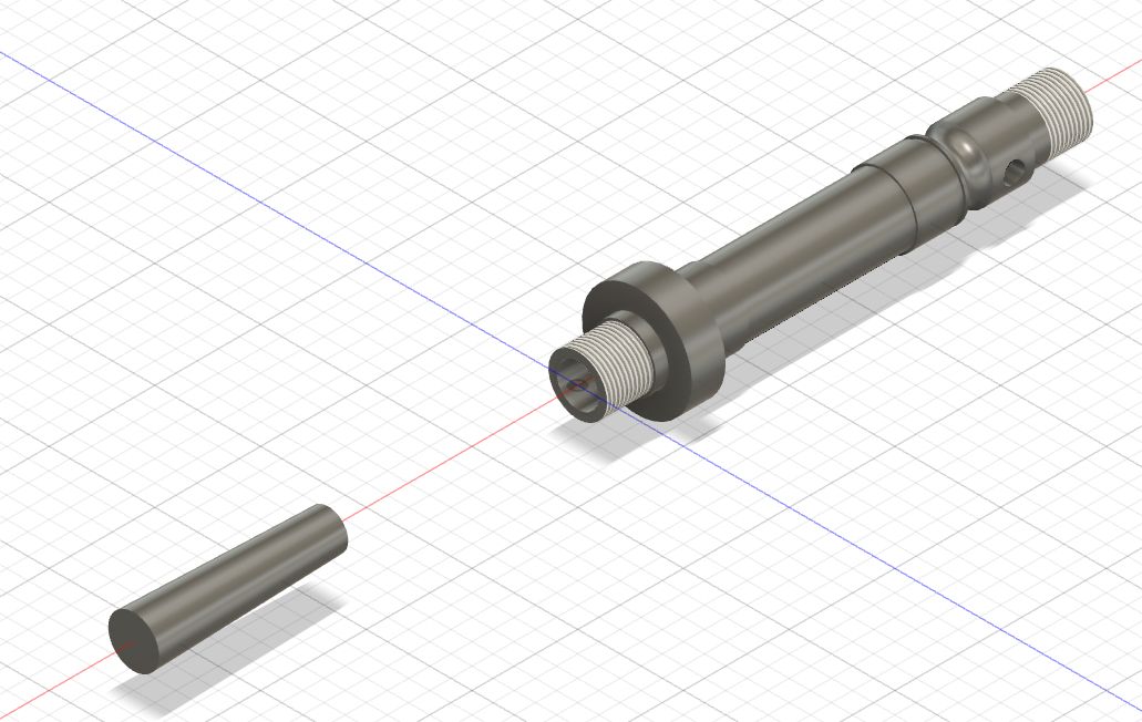

Věděl by někdo jak jednoduše modelovat vsunutí kužele do modelu tak aby když kužel dotkne nastaveného kruhu s limitujícím průměrem se již dál neposunoval?
Já to zatím dělám tak, že si vytvořím zkrácený kužel podle toho maximálního průměru.
Zde model a model kuželové dutiny
Sieg C0 Spindle V1 v1.zip
(89.01 KiB) Staženo 383 x
Příspěvky: 23408
1. 3. 2021, 2:50
Nejsnaze asi tak ze ve skicari nakreslis profil toho kuzele tak ze bude sedet bodem na tom limitujicim prumeru. Miru zasunuti das volnou ostatni koty konstantama.
chb
Příspěvky: 3946
Bydliště: Havl. Brod
1. 3. 2021, 7:04
no, pokud v sestavě jde pohybovat díly proti sobě tak tam určitě někde bude zatržítko pro kolizi
slezak77
Příspěvky: 1145
Registrován: 1. 6. 2012, 6:45
2. 3. 2021, 8:28
mělo by to být Assemble : Enable contact sets

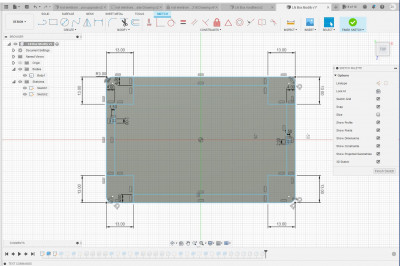

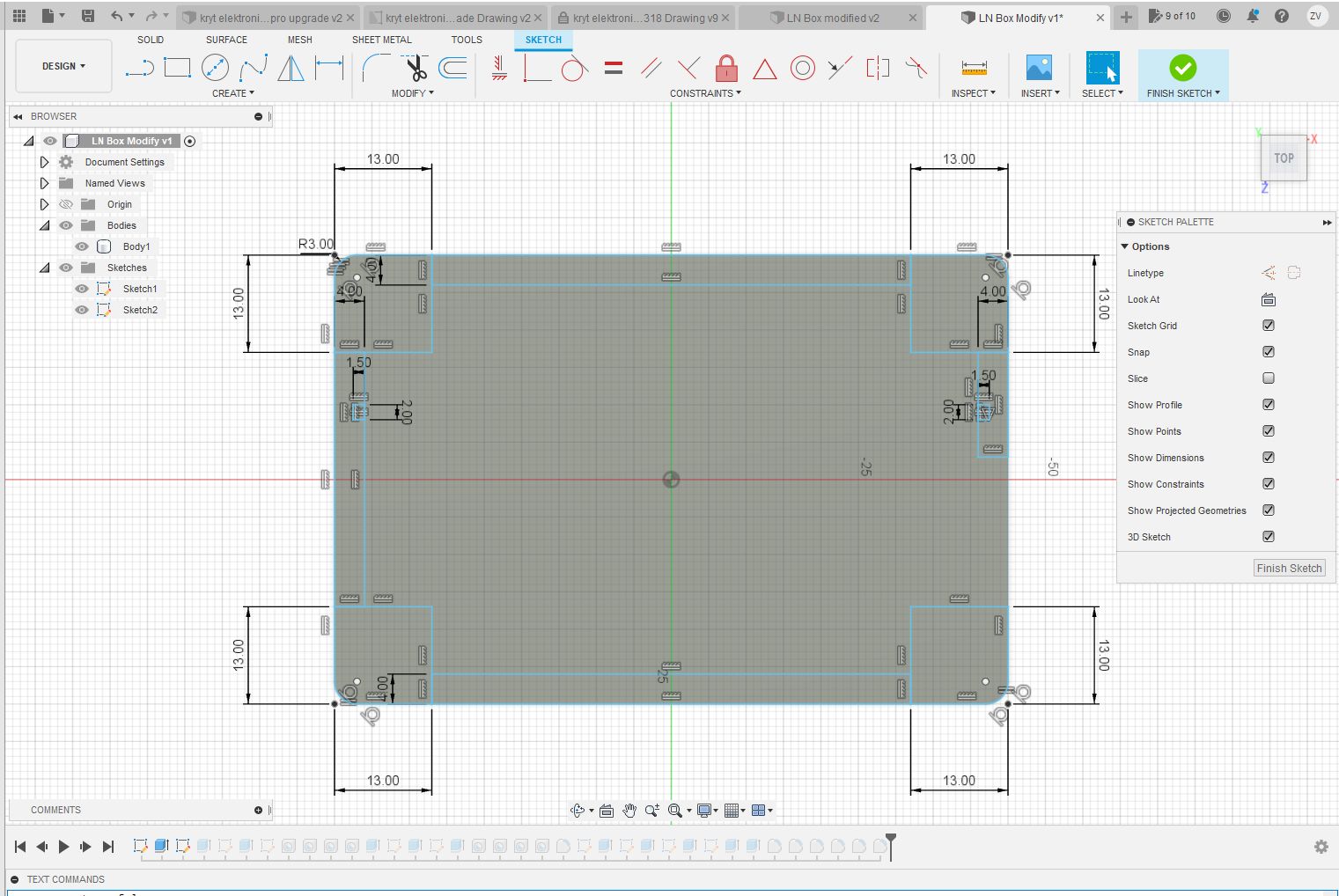

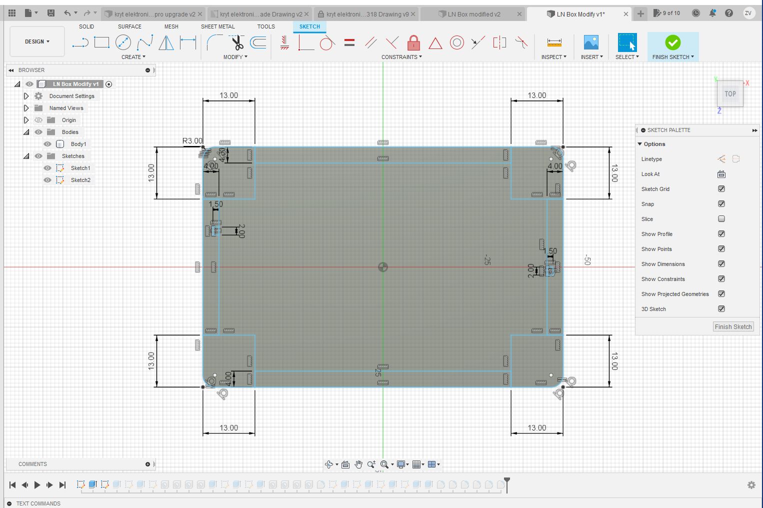

Narazil jsem na problém - zkouším editovat sketch (náčrt) ze kterého pak vytvářím model (body).
Na levé straně jsem výřez normálně posunul ale na pravé mi to posunutí náčrt zdeformuje a výsledný model mi to znehodnotí.
Posunutí výřezu nalevo
Posunutí výřezu napravo - náčrt se zdeformuje
Lukas_2
Příspěvky: 665
11. 5. 2022, 6:01
Zdenek Valter píše: 10. 5. 2022, 9:25 Narazil jsem na problém - zkouším editovat sketch (náčrt) ze kterého pak vytvářím model (body).
To dělají ty značky okolo čar. Zadávají se jimi parametry jako > tahle čára ať je vždy pravoúhlá na tuhle čáru, souvislá s touto, vystředěná mezi tyhle dvě čáry. Když uděláš změnu a jsou tam tyhle značky, změna ovlivní i zbytek náčrtu. Ty značky můžeš normálně smazat...
Nebo jsi jednu stranu dělal jinak, jinými nástroji, než druhou...
