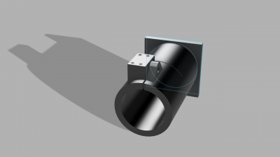

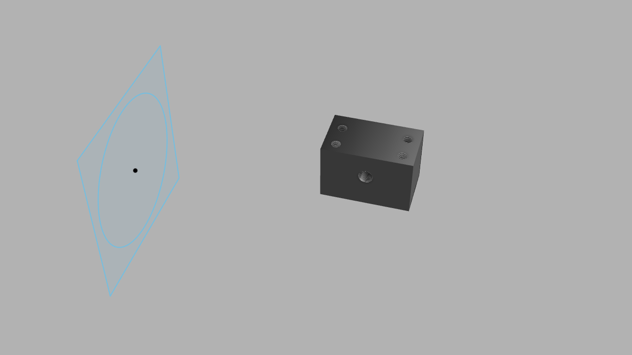

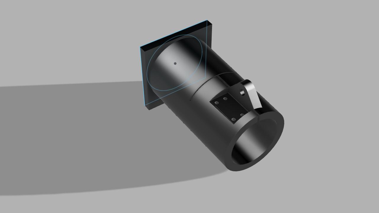

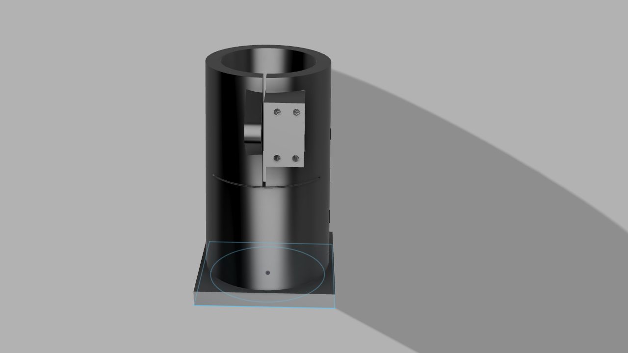

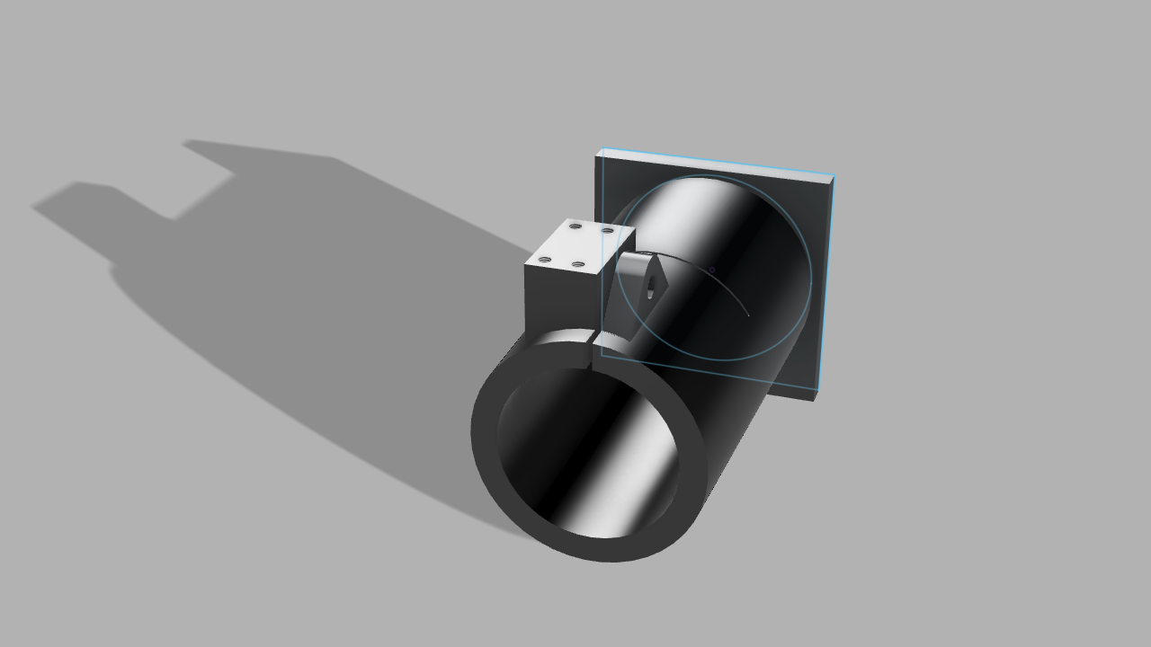

Za dnešek jsem vymodeloval tohle:
Zdenek Valter
Příspěvky: 5430
Registrován: 9. 1. 2009, 5:16
Bydliště: Ústí n. L.
26. 3. 2020, 10:56
Zítra nebo až v sobotu budu pátrat jak upravit ty čtyři díry v kostce a pak tam vetknout šrouby abych ty dva kousky spasoval a pak otestoval simulací

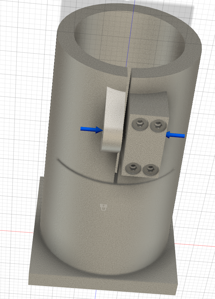

27. 3. 2020, 7:33
hezky namalovaný
a nyní se vrať k té trubce, vezmi ji do ruky a pouvažuj, kde/jak se ten materiál bude ohýbat/tvarovat aby došlo k sevření sloupu
třeba na ni virtuálně nasaď sikovky a snaž se tu škvíru zmenšit = utáhnout sloup
tak jak máš namalované šrouby - nějak se mi to pocitově nelíbí ...
