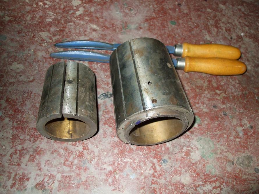

vybrat klinok prebrusit ho dat naspak zaskrabat a stiahnut

Ano, už sem ho venku i měl. Je z pertinaxu, takže nejde dát na magnetku, takže ho mám v plánu zbrousit přes rovnou plochu a přeměřit mikrometrem na několika místech.
Co by se vlastně stalo kdyby se jen zbrousil klínek ale ložisko nezaškrabalo?

Teoreticky skratis životnosť celej tejto operácie. Predstav si že to ložisko sa po stiahnutí stiahne na krajoch keďže podložka bude o chlpok tenšia. Tým ze sa stiahne len na bokoch, nebude to mazanie také rovnomerne. Spravnin zaskrabanim mu pridas aj na tuhosti keďže bude rovnomerne úložné a stiahnuté. Skrabak lyzicovy stojí tak 5 eú kus stačia ti dva a povenovať sa tomu deň až dva. Zaskrabanim nemáš čo pokaziť. Skrabak kupis na kovonastroje.cz

Spíš že vyndat ložisko, zbrousit a dát spátky jsou 2, 3 hodinky, ale škrabání bude na dýl, tak jsem mylsel že to teď stáhnu a v zimě zaškrábu až bude víc času.

Keď som zaškrabával púzdro na mojom sústruhu, tak iba samotné škrabanie mi zabralo nejakých 20 hodín roboty. A to tam mám púzdro iba jedno, vzadu je guličkové ložisko. Samozrejme som sa nikam neponáhľal a robil som to prvý raz, teraz už by som to možno stihol aj za polovičný čas.

Pri tej bohumilej práci netreba zabudnúť na jednu trpkú skutočnosť- odpor noža, radiálne rezné sily pri sústružení , a aj prevod ozubených kol cez predlohu pôsobia na vreteno jedným smerom- dozadu a nahor. Z toho dôvodu je ložisko opotrebované iba v tej časti (vpravo hore), a po zaškrabaní, keď sa iba doladí tvar do kruhu, a vymedzí sa vôľa utiahnutím v kuželi, sa os vretena posunie vpravo hore. Stroj, ktorý pred opravou vďaka tlaku oleja v ložiskách pri malých úberoch robil relatívne presne, po "oprave" je síce tuhší, nedrnčí pri upichovaní, ale točí opačný kužel aj niekolko stoviek na 10cm. Ak je pred opravou vôľa v prednom ložisku viac ako desatina, ja rozumnejšie osadiť nové ložisko a to zaškrabať (ak sa dá zohnať). Je pravda, že dlhšie súčiastky sa točia podopreté, a koníkom sa to vyosenie dá eliminovať, no na spokojnosti z odvedenej práci to nepridá.

A je přední a zadní ložisko stejné? Potom by mohlo být řešením je prohodit ne? Protože pokud bude přední opotřebené v pravo nahoře, bude zadní plus mínus vlevo uprosťřed/dole?

Zadné podľa mňa bude opotrebené rovnomerne, nepôsobia naň skoro žiadne sily v porovnaní s predným ložiskom

Zadné som mal ako nové hladké s takou jemnou štruktúrou ( a tak by asi nemalo vypadať ) pri prednom bolo vidieť opotrebenie.

No to moje zadní právě vypadá v zásadě v pořádku. Co je nejdřív jen prohodit naž se pustim do toho zaškrabávání?

Až sa k nim vies dostať skús. Ja keď som zháňal tak mi povedali že ešte nikdy nevideli tak zničené ložiska aby bolo treba výmenu. Ja som mal volu 0.12 mm

Problém může být že nemám "R" ale tu původní "zbrojovku" a nevím jestlinjsou ložiska stejná.
Teď je zkusím prohodit. Pokud je beztak budu muset měnit tak tím asi nic nezkazim.

Na SV18R je zadné ložisko podstatne menšie ako predné.

Zle som to napísal v podstate povedali že nikdy nemenili ložiska na sústruhu že sa to dá vždy zaskrabat a zabrusit podložku.
A že si mám spraviť to isté aj ja
