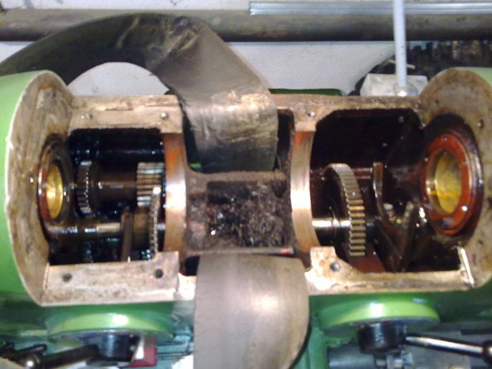

První šlo ven vřeteno - nechtělo se mi svařovat řemen na mašině a vřeteno šlo trochu víc stuha než mi přišlo zdravý. Zjistil jsem že zadní ložisko bylo stažené tak že tím rukou nešlo hnout. Vyrobil jsem novej vymezovací plech a sestavil zpět. Přední ložisko by naopak chtělo trošku stáhnout ale nechce se mi do něj šahat. Škrábat nebudu, možná někdy.
Pak jsem zjistil že se svařování řemenu nevyhnu, protože SV 18 má pod řemenicí most napevno...
Vřeteno po sestavení - a to je divný - hází na hodinkách vlastně téměř nulu, jen v jednom bodě to propadne na dvě stovky, ale je to jedno místo asi 1mm na diametru.
Nicméně když zapáčím za vřeteno metrovou tyčí tak to hází pět stovek - proto říkám že by to přední stáhnout chtělo. Ložiska sou vzhledem ke stáří dost jetá, ale hladká.
