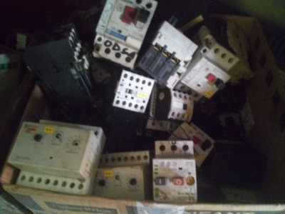

Příspěvky: 2560
25. 8. 2019, 2:22
Kdybys chtěl nějaký ty spoustece, tak byl se něco našlo. Vzal bych ti to koncem září.
