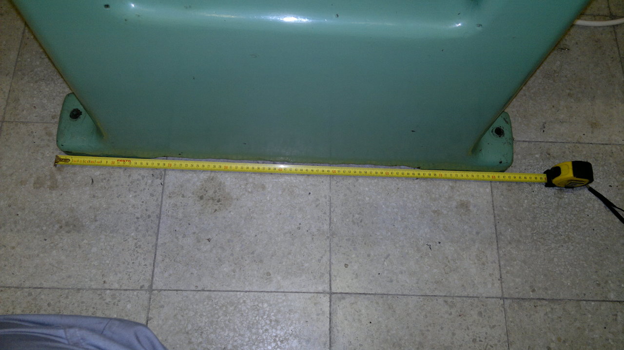

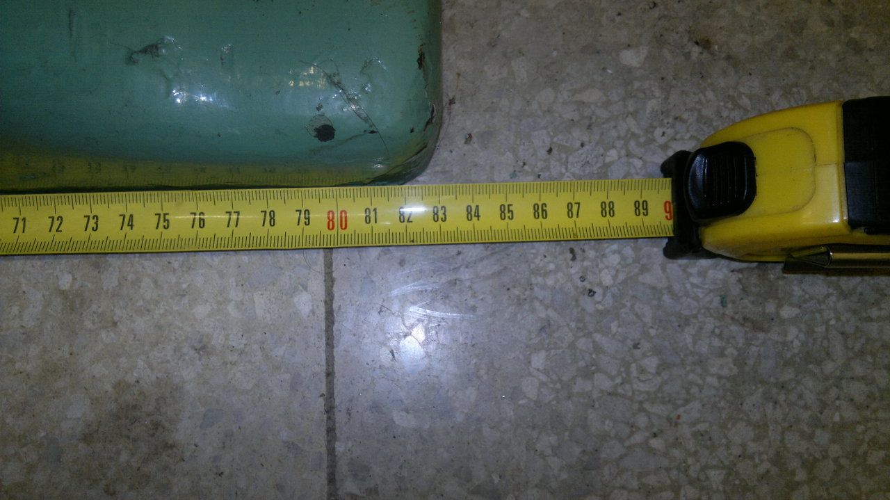

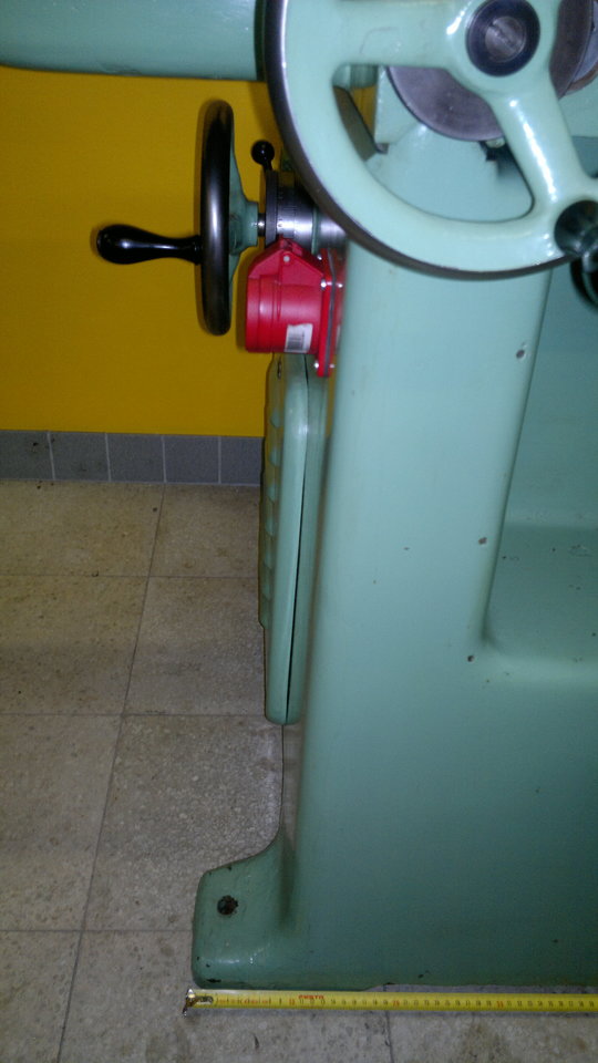

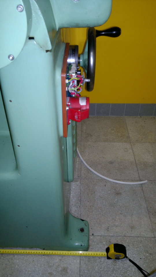

Chtěl bych někoho poprosit, kdo má tuto brusku BN 102, jestli by mi změřil a napsal, jestli projdu dveřmi maximální čisté šířky 870mm i za cenu sundání stolu atd. Uvažuji, že bych si ji časem pořídil. Díky moc!

Posílám fotky. Mám starou verzi s přečnívajícíma nohama a i s tou by ses měl vejít. Stoly a boční kličky bude potřeba sundat.

Děkuji za změření a fotky. Vidím, že dveřmi projdu.

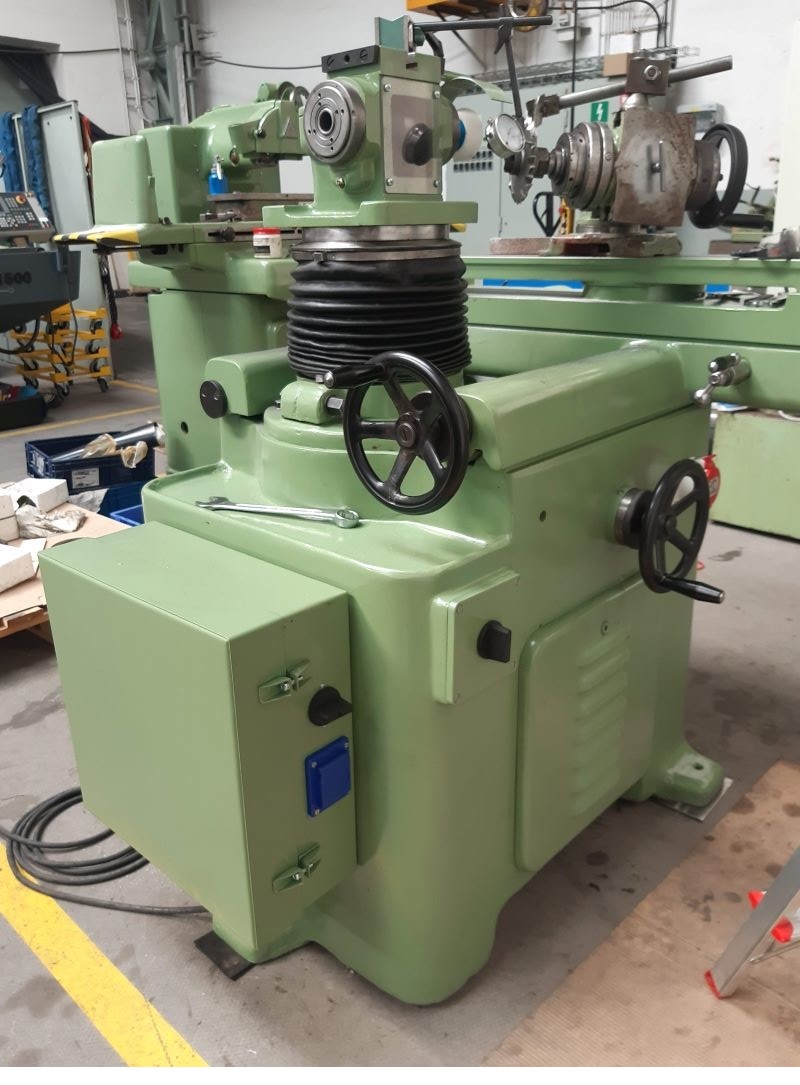

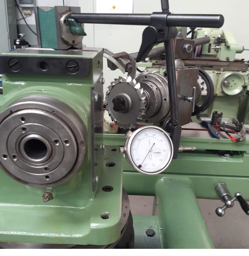

Před nedávnem dokončená kompletní repaska Kameníčka. Zachránil jsem ji vlastně před vyhozením do šrotu z jedné firmy v Kolíně, tak byla za váhu železa, stála mě 4.000,- Kč i s naložením.
Něco málo příslušenství k ní mám, ale to zásadníchybí. Tak pokud by měl někdo něco 2x nebo mu to překáželo, nebo se chtěl někdo něčeho na Kameníčka zbavit, budu rád za SZ nebo email.

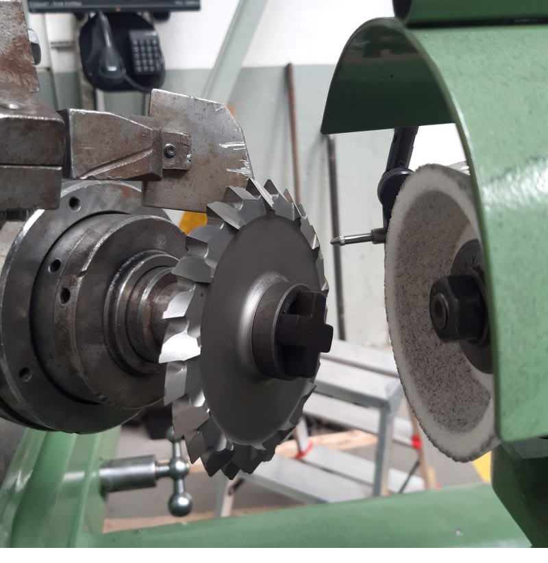

Nepotřebuji žádné speciality, ale základ: kozlík, pracovní vřeteník, děličku, svěráček, držák orovnávače, nějaká další vřetýnka (kratší, delší) aby se nemuselo pořád přehazovat. Teď na něm brousím frézy, kotoučové úhlové, stopkové dvou, tří a 4 břité, ale přípravek mám zapůjčený od známého a budu ho muset vrátit :(
Poptávám tedy příslušenství a předem díky.
BN 102 po kompletní repasi
Najíždění a měření při broušení nástrojů
Ostření kotoučové úhlové frézy 120 mm
