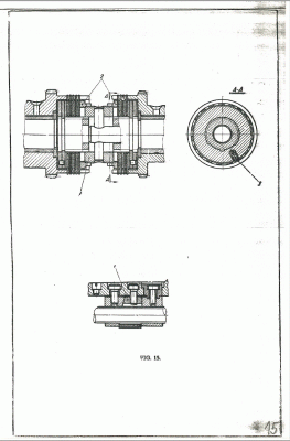

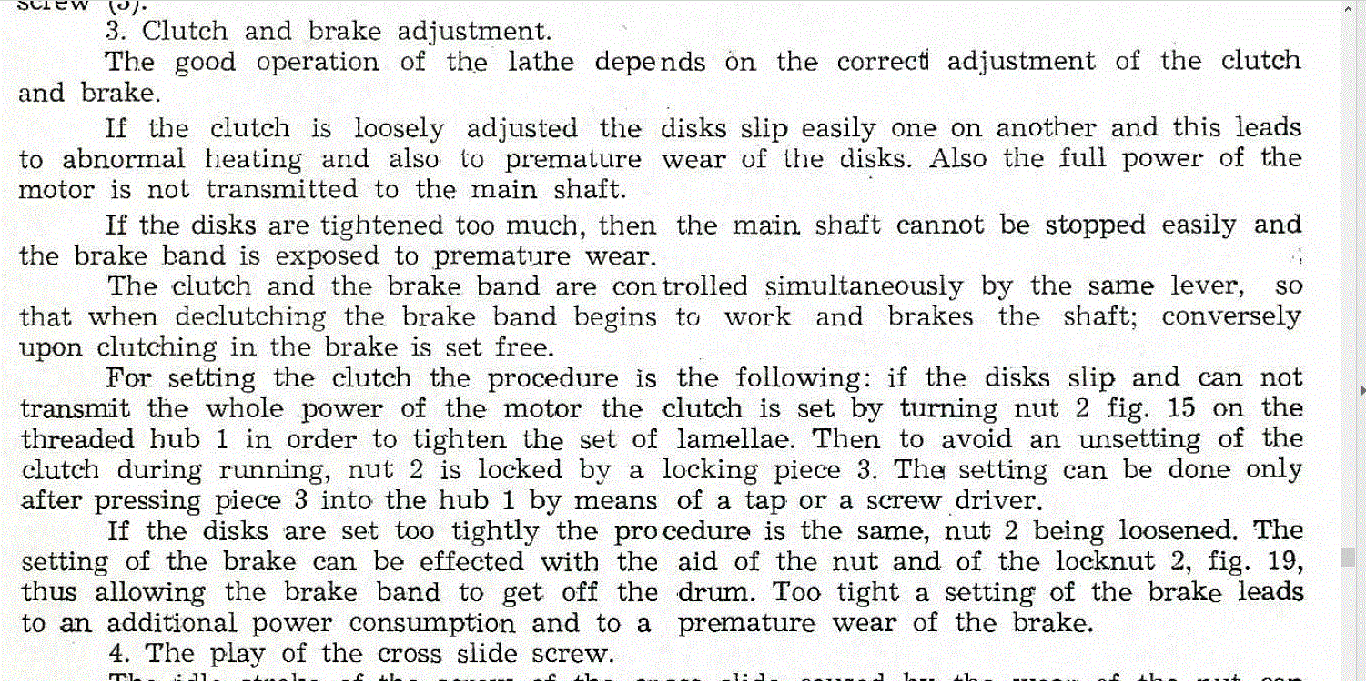

no je to sice ve vlákně o SNA 400, ale odpovím i na dotaz ohledně SN 400:
stroj s rozběhovými spojkami, jedna pro PRAVÝ směr točení, druhá pro LEVÝ
