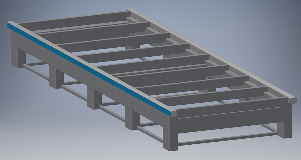

Pipik
Příspěvky: 1115
Bydliště: České Budějovice
17. 9. 2019, 5:56

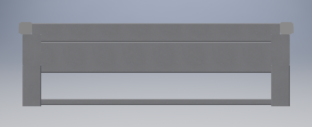

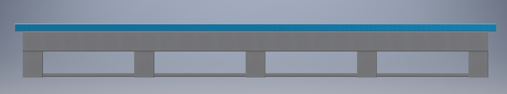

Lepší?
Už mi z toho hrabe... Furt okolo toho chodim, celý dny na to čumim. Ale z tohohle mám dobrej pocit, narozdíl od těch pěti předešlých myšlenek.
Rezignoval jsem na spodní uložení lineáru, což se mi mimochodem velmi osvědčilo, a dal jsem je na bok. Musim kvůli tomu sice předělat vozíky a sloupky od vozíku k portálu, což mě netěší, chtěl jsem použít stávající, ale ono to nebude na škodu.
Přefrézovávat lože se bude až u komplet svařence.
Vůbec nevim proč jsem tam dal ty spodní tyčky. Původně kvůli výztuhám, ale něco mi říká že při velikosti těch profilů by toho tolik neudělaly. Asi je vyhodim...
Nějakej koment? Nápad? Připomínka? Nějaká vifikundace? Připomínám že je to určeno pouze na dřevo...
podotýkám -
velikost 6000x2200x680
nosný profily 250x150x5, lože 100x100x8+pásovina 8mm, horní příčky 140x40x4, spodní tyčky 50x50x5

Furt se nějak bráním tý příhradovině, což? :lol: :lol: :lol:

proboha, udelej to ve tvaru rakve +zebra, spotrebujes mene materialua ziskasvyzsi tuhost, tim mene kotvicich mist do podlahy, mene kroicdni, mene starosti, vice casu, vice sexu....

Pipik píše: 17. 9. 2019, 5:56 pásovina 8mm,
pásovina 8mm bude málo, pri tejto veľkosti by som volil 20-30mm, aby bolo čo brať
spodné priečky radšej 80x80x3 a určite ich tam nechaj.
