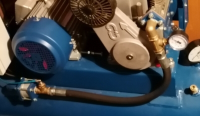

Ahoj, prosím o pomoc.
Vyhandloval jsem s kamarádem kompresor 11SK-75 za sadu čínek..
Kompresor sloužil k tlakování topení ve velké kotelně, takže nebyl připojen na vzdušník, ale přímo na rozvod vody.
Kompresor mám v tomto stavu
Obrázek Obrázek
Obrázek
A teď co mi není jasné
1. Chápu že kompresor má "nějak" řešený tlakový spínač viz foto, který v originále vede na stykač - ten nemám - a nevím ani jak se reguluje vypínací tlak.
Obrázek Obrázek
Je nějak špatně, když koupím samostatný tlakový spínač na 400V a ten připojím na přímo na motor?
2. Výstup je opatřen bezpečnostním ventilem a manometrem - bude stačit když to takhle nechám zapojené a vzdušník zapojím za manometr?
Obrázek Obrázek
Případně jak by jste řešili koncept napojení na vzdušní, když je kompresor v tomto stavu?
Moc děkuju.

Podle fotografií soudím, že kompresor je vybaven odlehčovacím ventilem, který odfoukne tlak z potrubí mezi kompresorem a zpětnou klapkou (ventilem). Aby jsi využil i té možnosti, že kompresor bude chráněn i proti přehřátí, tak to pak bez stykače nepůjde (na té páté fotografii je vidět kabel vedoucí od tepelného spínače, který je umístěn na válci kompresoru). Pokud by jsi této možnosti nechtěl využít tak by to šlo napřímo silovým třífázovým tlakovým spínačem.

od Malakh
Tlak reguluje tlakový spínač, kompresor pri nenatlakovanom vzdušníku zopne a po dosiahnutí požadovaného tlaku (ktorý sa nastavuje priamo na tlakovom spínači) vypne.
Taktiež na tlakovom spínači nastavíš pri akom poklese tlaku sa kompresor naštartuje.
Takže v podstate ti to obslúži tlakový spínač, teda okrem tej ochrany.
Mne sa viac páčilo ovládanie stykačom, takže z tlakového spínača berem len ovládanie stykača. V tomto prípade stačí ak jednofázový tlakový spínač.
Moderné tlakové spínače majú aj odfuķ, takže pri skladaní kompresoru som uz nevrátil späť to ovládanie závažičkami, ale odfuk som nechal na tlakový spínač.
Medzi vzdušník a výstup z kompresora musíš ešte osadiť spätnú klapku, aby ti kompresor neštartoval do tlaku, resp. aby ti tlak neuchádzal cez ten originálny odfuk.
Ten bezpečnostný ventil potrebuješ osadiť na nádrž. Tlakomer este pred spätnou klapkou by ti len dával info, či po vypnutí kompresora odfúklo tu časť medzi kompresorom a klapkou (vzdušníkom).
