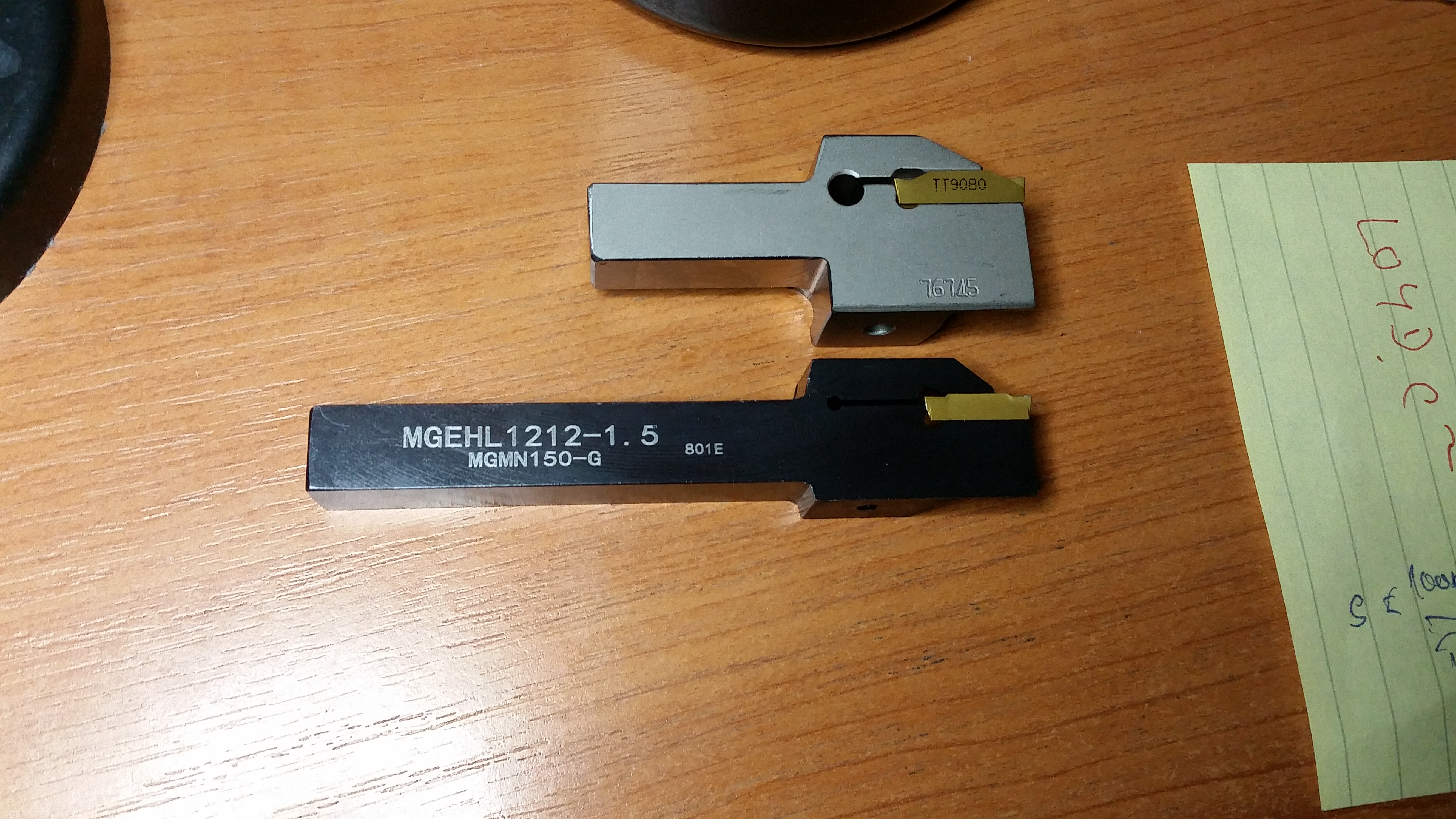

Nevím zda s ním děláš. Koupil jsem téměř shodný /2 ks/ a rozhodně žádná sláva ! Opěrka plátku je slabá a plátek je do boku nestabilní. U obou je lůžko plátku nepřesné a plátek sedí nakřivo. U každého kusu jinak ! Třeba máš kvalitnější provedení. Každý nákup na Ali je sázka do loterie.
Ten stříbrný je také z Ali ale "značka" TaeguTec /už jsem o nich psal/. Všiměte si prosím o kolik mohutnější je opěrka pod plátkem.

Tohle konkrétně je TTEL 1616 2, tedy šířka 2 //upravený na 12*12//. Mám ale i šířku 1,4 jenže je v mašině. Vypadá stejně i co do kvality. Na Ali to není pořád, musíš to hlídat. Plátky 2 jsou kdykoliv. Plátky 1,4 se dělají pouze s geometrií TDJ // tedy ostré //. TaeguTec má i zastoupení v CZ a zdá se mi, že se z Ali stahují.

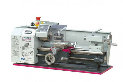

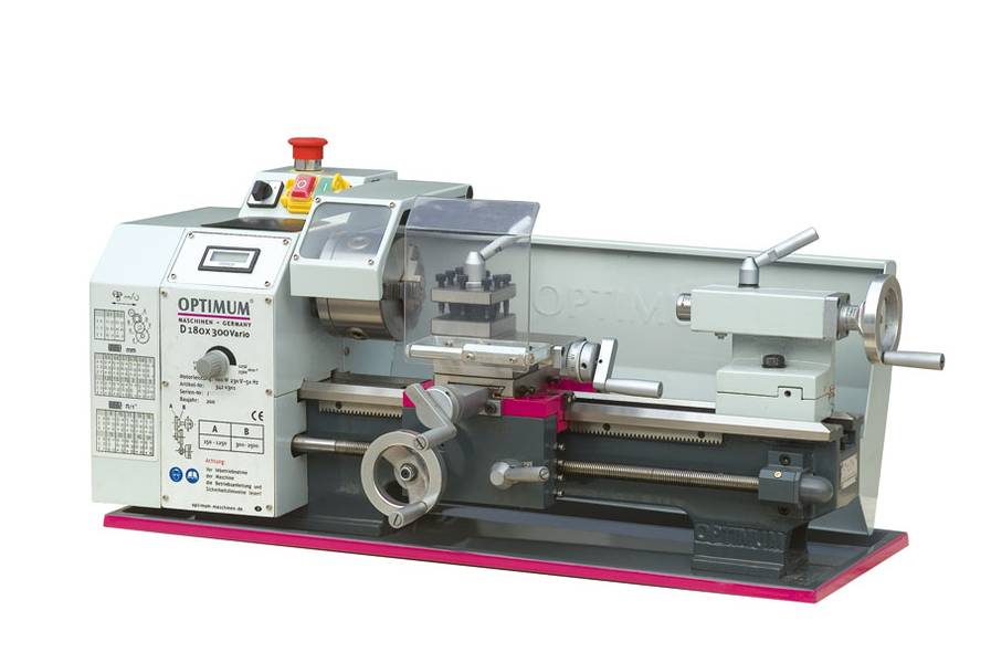

A mohl bych poprosit o vysvětlení, jak je možné plátek polechtat aby ubíral jak má? Dnes jsem plátkem 2 mm upichoval dural průměr 25 mm a kouslo se mi to a to jsem se snažil o rovnoměrný a mírný posuv (nasucho), mám s upichováním obvykle problém... Děkuji.
Příspěvky: 3834
18. 11. 2019, 9:12
pavlík píše: 18. 11. 2019, 9:10 A mohl bych poprosit o vysvětlení, jak je možné plátek polechtat aby ubíral jak má? Dnes jsem plátkem 2 mm upichoval dural průměr 25 mm a kouslo se mi to a to jsem se snažil o rovnoměrný a mírný posuv (nasucho), mám s upichováním obvykle problém... Děkuji.
a co máš za soustruh?

No jen tuto spíše hračku

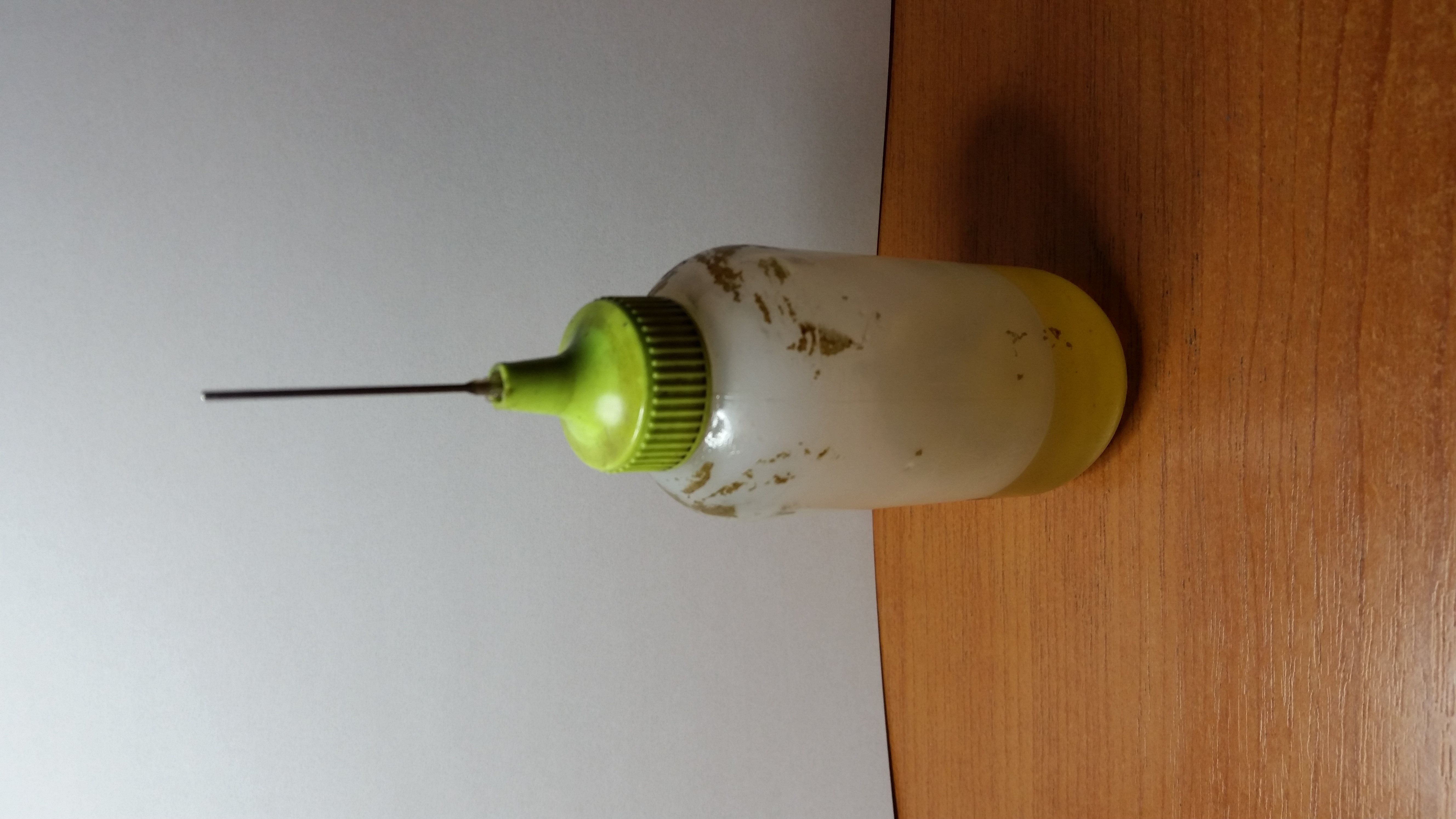

Ahoj, udělej si takovéto kapátko z lahvičky od kosmetiky a dej do něj olivový olej co normálně používáš v kuchyni. Při upichování (ale i vrtání a závitování) na oceli, Al, i mědi to bohatě mazej a uvidíš, že to půjde lépe. Při upichování je důležité dostat ten olej do té drážky, protože odstředivá síla má tendenci "to tam nepustit". Proto tam mám tu jehlu. Můžeš si i naředit olej technickým benzínem tak 1 : 1. Chladí to a lépe zatéká.
Nasucho to jde hodně blbě na jakémkoliv soustruhu a se sebelepším nožem.
