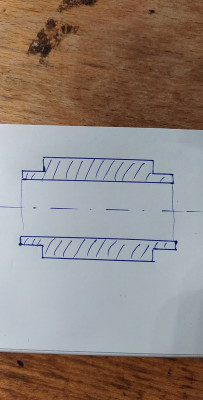

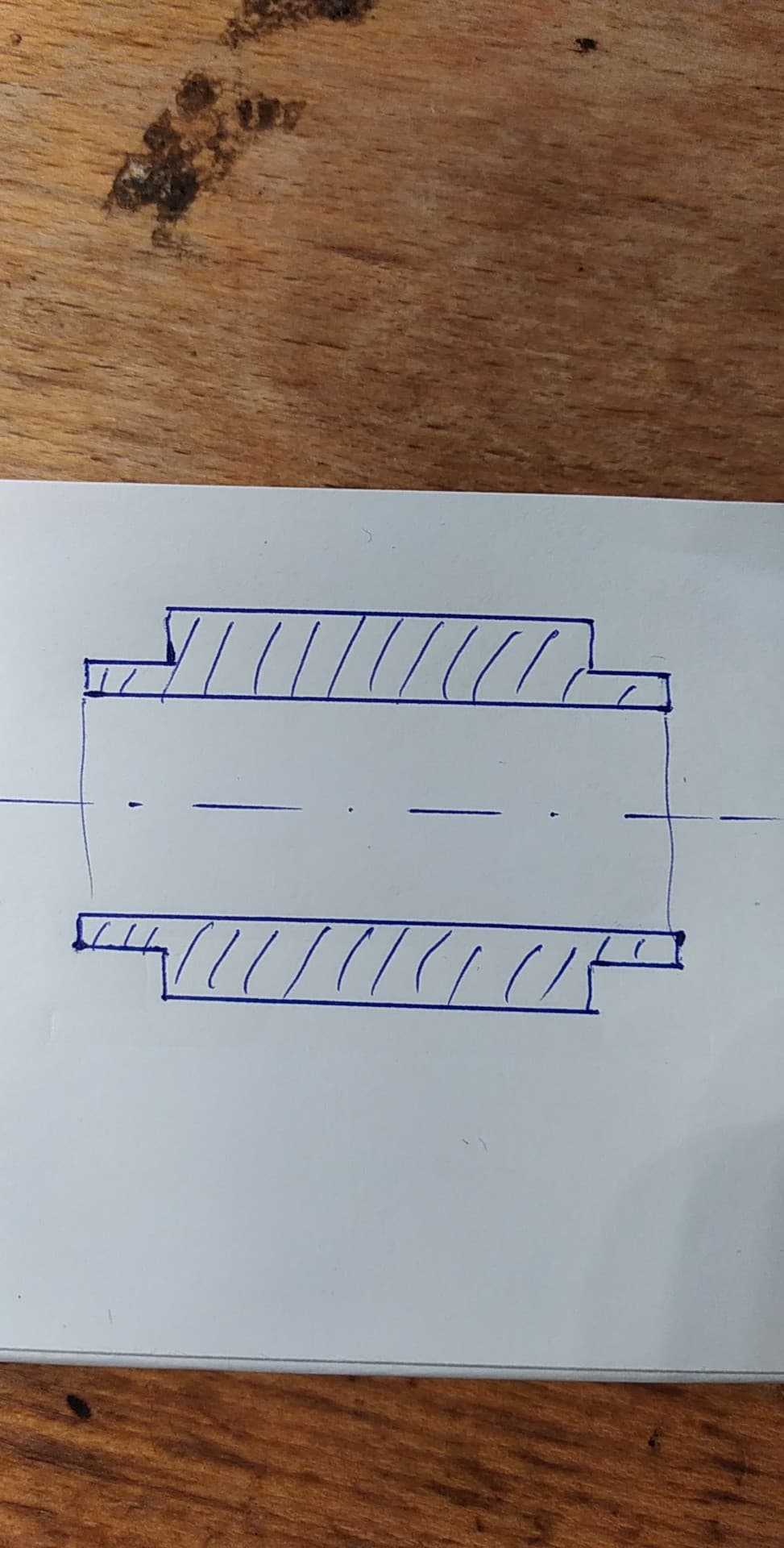

Ted k úpravě kluz.ložiska , pro zajímavost …
Kl. Lož. Jsem nevyráběl celé plastové !!! Byl by to nesmysl … viz závit !!!
Navíc byla poškozena jen díra , tak proč vyrábět celé nové !!
Škoda času...
Díru jsem zvětšil o pár mm , na sílu stěny,, tak aby nebyla moc tenká (viz výpočet)
+ zápich skoro v celé délce (zapichovákem) .. jen hrub
Slicht – plátkovým nožem do díry / vykloněný a zárožákem – abych docílil přesného rozměru a povrchu drsnosti Ra0.8 , kvůli … lícování !
Do něj jsem vložil plast. Kl. Ložisko , rozřezané s pojistkou proti pootočení + 2 mazací drážky do kříže.
Ruční náčrt přiložím – jak asi vypadalo … rozměry si už nepamatuji.

O tomhle da diskuze nebyla, navic ji vedli lidi, co neco umi a znaji, Ty jsi totiz nerk, ze jsi jen vyrobil vlozku, z tveho postu se dalo usoudit pouze to, ze jsi vyrobyl pouzdro jako celek, pak se nediv, ze se to nesetkalo s potleskem

Při výrobě novýho ložiska upnu materiál, stočím vnější kužel i díru na jedno upnutí a upíchnu. Pak v univerzále stočím kus kulatiny podle vnitřního průměru, nasadím ložisko a přitáhnu z čela šroubem. Pak postupně vytočím závity na obou koncích ložiska (jeden si můžu udělat už při prvním upnutí). Následuje vrtání a prořezání ve frézce.Takhle udělám poměrně rychle polotovar ložiska pro doškrábnutí se zárukou souososti vnějšího kužele a vnitřního válce.
Nedovedu si představit jak může být jednodušší upínat za vnější kužel ložisko který už je prořezaný (navíc jednou drážkou řezanou skrz) se stejnou zárukou souososti.
To by šlo snad použít jen u velmi starých nebo né úplně často používaných ložisek ,kde se radiální vůle vymezuje axiálním posuvem vřetene proti kuželové vnitřní kuželové ploše ložiska. Nicméně kdo tohle řešil, tak ví jak je to "výborný" řešení pro nastavování. Ale i v tomhle případě to bude boj o dosažení souososti.
Určitě je spousta případů kde jdou řešení přepouzdřením s výhodami použít, nicméně vycházím z původního dotazu a konkrétní opravy.

Souosý to neudělá (do starýho rozřezanýho a vyběhlýho futra) ani kdyby se rozkrájel. A i kdyby se mu to nějak :mrgreen: povedlo, tak opět je to zcela napikaču - protože ten vřeteník bude na 100% křivý - viz jak se ty kuželové díry do vřeteníku protáčely (protáčejí) - vždy jsou "nějak" - geometrie se MUSÍ udělat zaškrabáním.
Takže si to shrneme - za tu dobu co se tu o tom plká (jak to udělat co nejsložitěji, nejdráž a s problematickou funkčností) by se to mohlo opravit několikrát a už to mohlo dávno běžet jako nový.

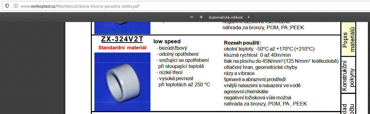

Pokud se někomu podaří vygooglit údaje od Wolko a ty údaje jsou špatně, tak to je pak těžké s tím materiálem počítat pro nějakou aplikaci. Proč někdo nabízí materiály, ke kterým není schopný dát správné informace? To pak ten materiál nemá moc šancí na uplatnění. Konkrétně ty údaje, co jsem sem dával, byly od pouzder.
Pokud jsem tedy vygooglil nesmyslné údaje, tak se omlouvám. Přihládám ten vygooglený katalogový list.
ty údaje jsou správné
