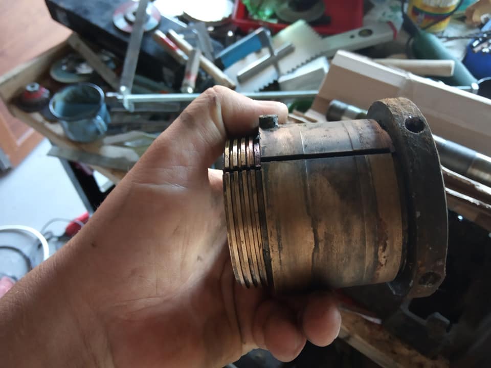

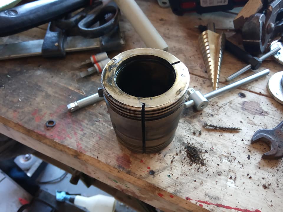

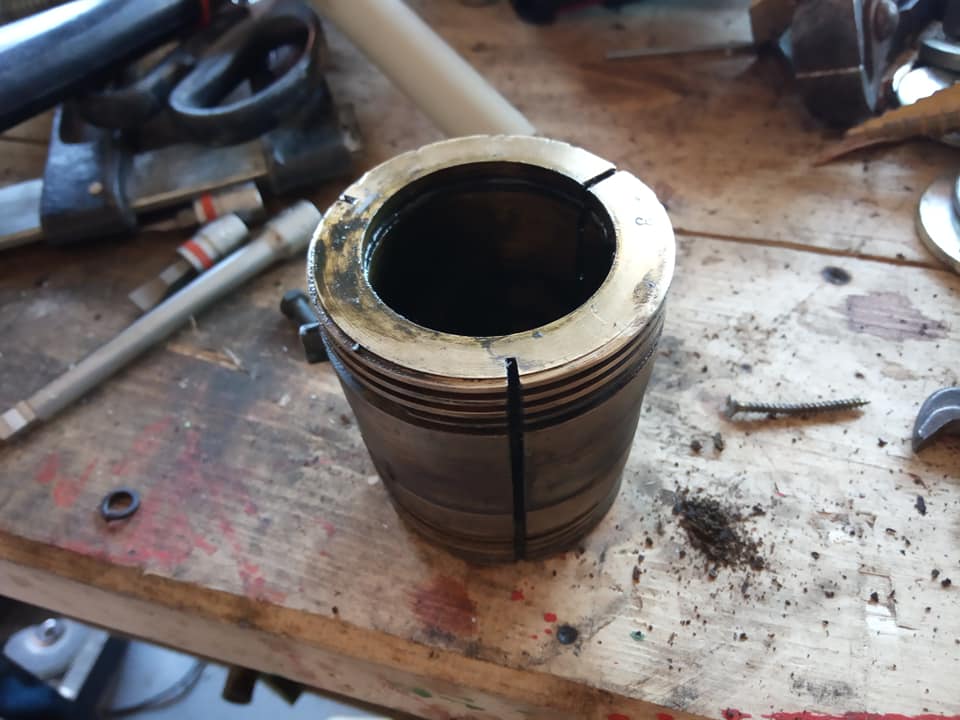

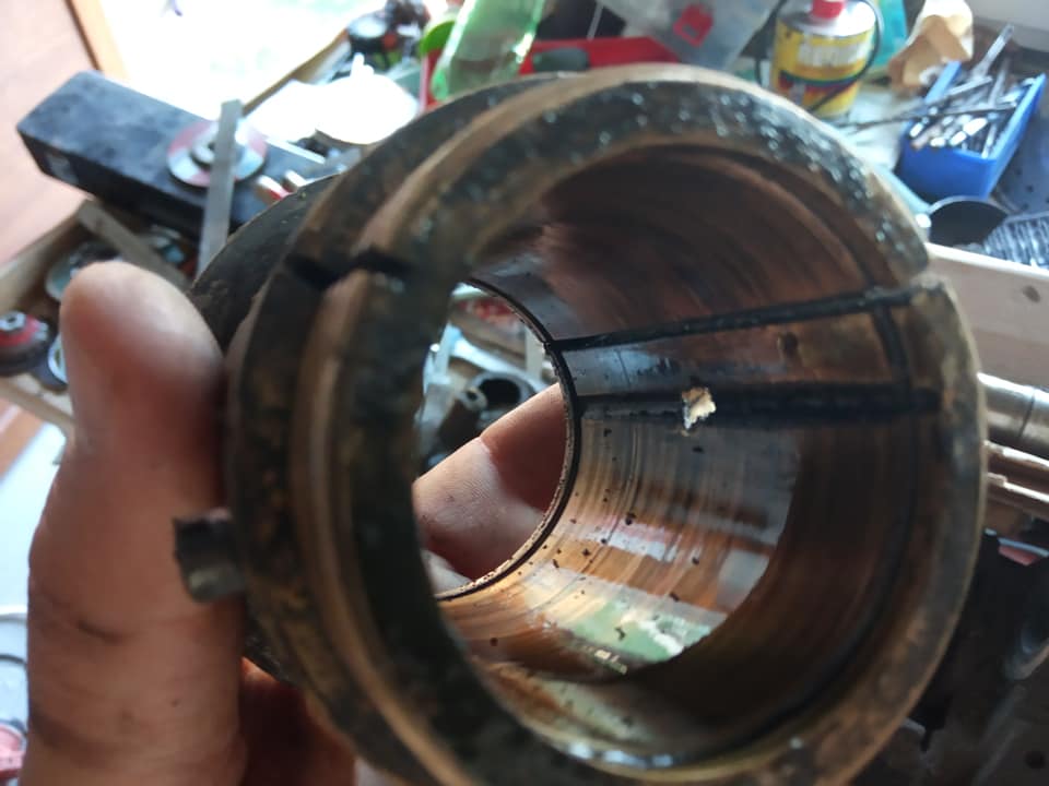

Materiál neznám, tak se možná zeptám dost blbě.. Půjde na to říznout závity? Neutrhají se, když se pak ložiska seřizují? Ptám se proto, že přemýšlím také o předělání ložisek na transmisáku. Nedávno jsem ložiska vytáhnul ven, tak mám fotky konkrétních ložisek z Volmana

ono to vřeteno nemá to ložisko kuželové s možností stahování ?
milan.83
Příspěvky: 826
Příspěvek 17. 12. 2019, 11:03
Zdenek Valter píše: ↑16. 12. 2019, 10:20
milan.83 píše: ↑16. 12. 2019, 8:03 jak velké? Obvodová rychlost toho "nejlepšího" je cca 250 m/min, u většiny 100 m/min. To odpovídá v případě mého transmisáku zhruba 500 ot/min u toho horšího, 1250 u toho lepšího. Nemám to přesně spočítané, vřeteno jsem neměřil, beru to jen odhadem. Otázka je, kolik to stojí a jak moc je to sehnatelné. Já o tom slyším poprvé, tak nemám ponětí. Rád bych se dozvěděl víc, protože mě to možná čeká. Uvidíme po přebroušení vřetene, jak moc budou fungovat stávající ložiska.
Kdybys chodil mezi lidi - třeba na besídky tak bys věděl. ;-)
Viz můj předešlý příspěvek - obrať se na Hastroha.
Ten nejkvalitnější Zedex bude stát určitě víc než bronz, ale tady bych si nechal poradit právě od něj, jsou i levnější varianty.
Zrovna letos jsem o své první besídce uvažoval. Bohužel se seběhlo tolik věcí, že to nešlo - jedno dítě nemocné doma, druhé besídku ve školce a večer firemní vánoční večírek. Díky za tip, zkusím se poptat na Zedex, ale nejspíš se uchylim k bronzu
milan.83
Příspěvky: 826
Příspěvek 17. 12. 2019, 11:09
RaS píše: ↑17. 12. 2019, 9:51 ono to vřeteno nemá to ložisko kuželové s možností stahování ?
Ano, má
