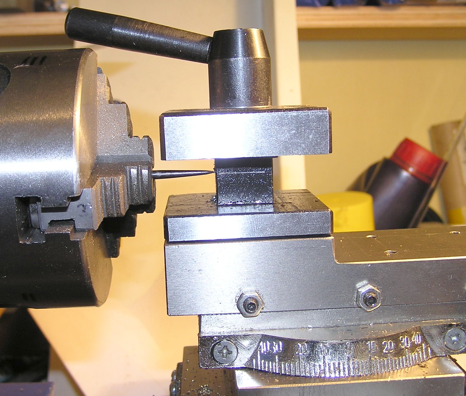

1. 10. 2009, 7:36
to orysovanie nie je zle len si neviem predstaviť ako možeš takto nastaviť nôž ved predsa doležita je vyška hrotu noža ,mne sa skôr pozdava nastavenie podla foto:

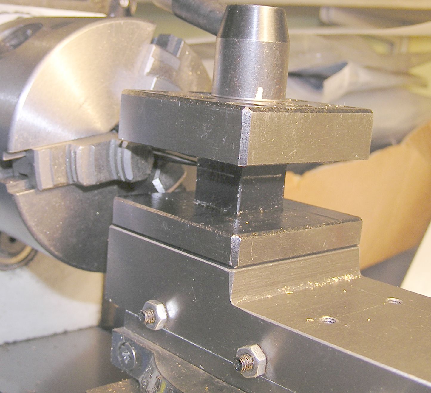

1. 10. 2009, 7:50
rawen píše:Ještě bych se zeptal na jednu věc. Když je u toho Optima napsané, že "podporuje" nože 8x8 nebo 10x10, znamená to, že ty menší podkládám, anebo je to řešené jinak? (A stejná otázka vlastně i pro nože v toolpostu.)
Díky za pomoc, Radek
Je to presne tak, do original hlavy strcis jen 8x8, ale u tech delanych mam o 2mm nizsi zakladnu - z fotky to neni dobre videt. K

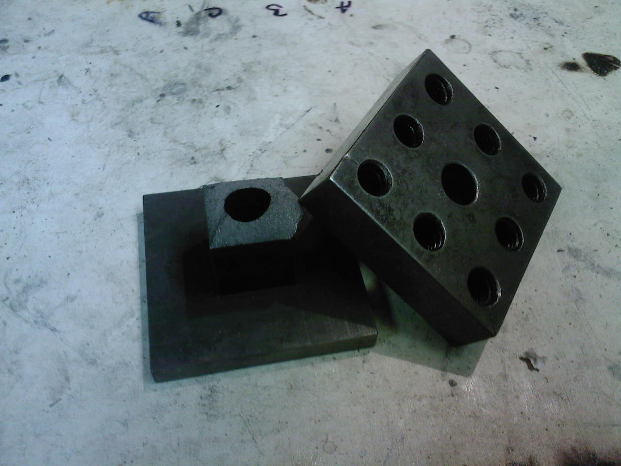

Ještě jeden příspěvek. Měl jsem spoustu RADEKA 12mm a tak jsem si dělal novou nož.hlavu. Takto jsem s ní dopad. Jsou na ni asi obrovský tlaky.

1. 10. 2009, 10:10
potraviny píše:Ještì jeden pøíspìvek. Mìl jsem spoustu RADEKA 12mm a tak jsem si dìlal novou nož.hlavu. Takto jsem s ní dopad. Jsou na ni asi obrovský tlaky.
co to bol za material ? Tazko z tej fotky urcit ale zda sa to krehky lom zrnity ..

potraviny píše:Ještě jeden příspěvek. Měl jsem spoustu RADEKA 12mm a tak jsem si dělal novou nož.hlavu. Takto jsem s ní dopad. Jsou na ni asi obrovský tlaky.
podľa lomu to bolo kalene alebo to bola liatina?
přiznej se žes ten nůž tam chtěl dorvat přes páku :lol: :lol:

1. 10. 2009, 11:58
Tu nožovou hlavu mi kalily, což byla asi chyba. Požadoval jsem zakalení pouze šlupičku, kvůli závitům ale asi to s tím kalením přehnali a bylo to moc křehký. Myslel jsem že jádro bude pružný a šlupička kalená.
