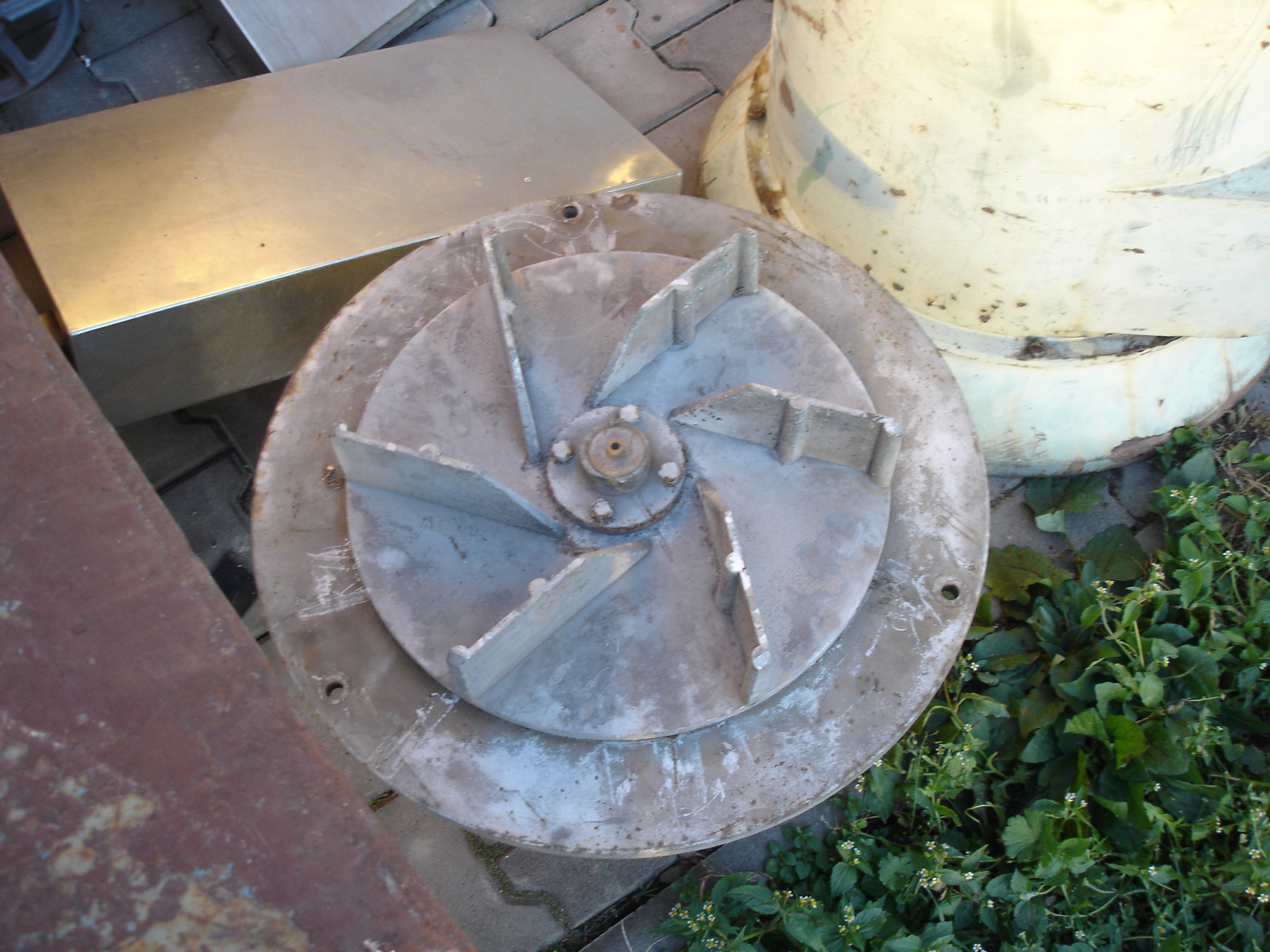

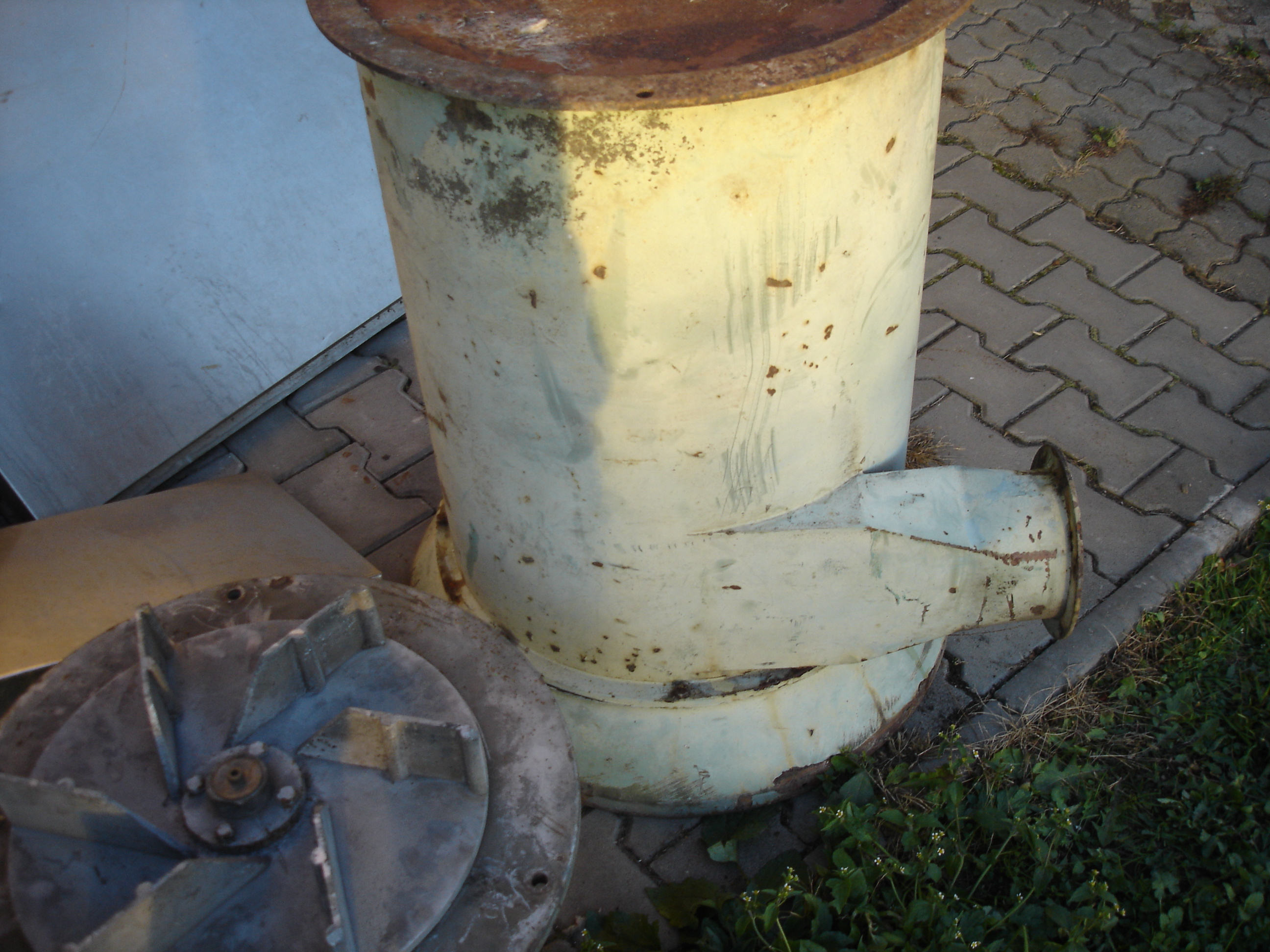

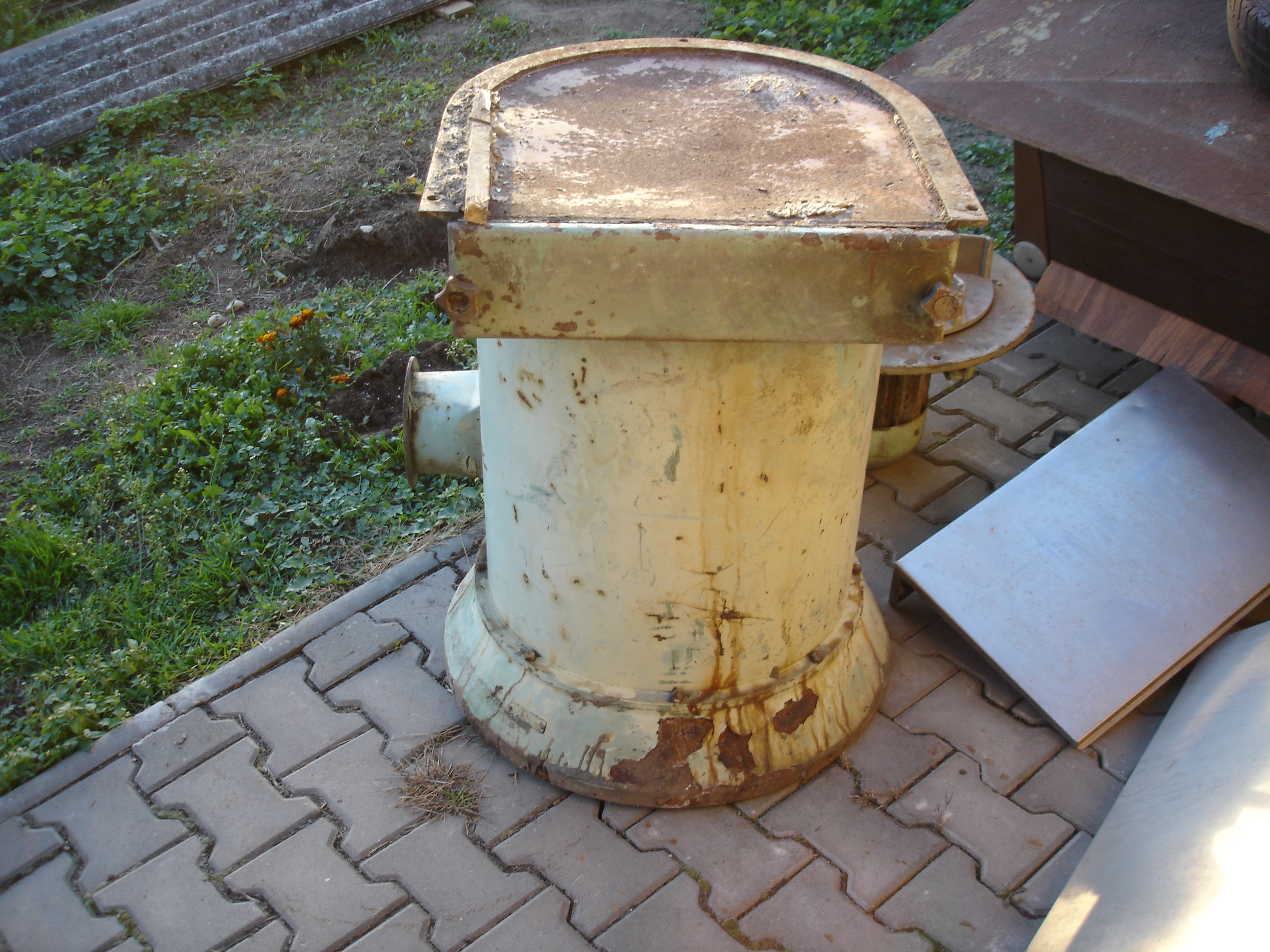

kdyby chtěl někdo odsavani mam takovehle
