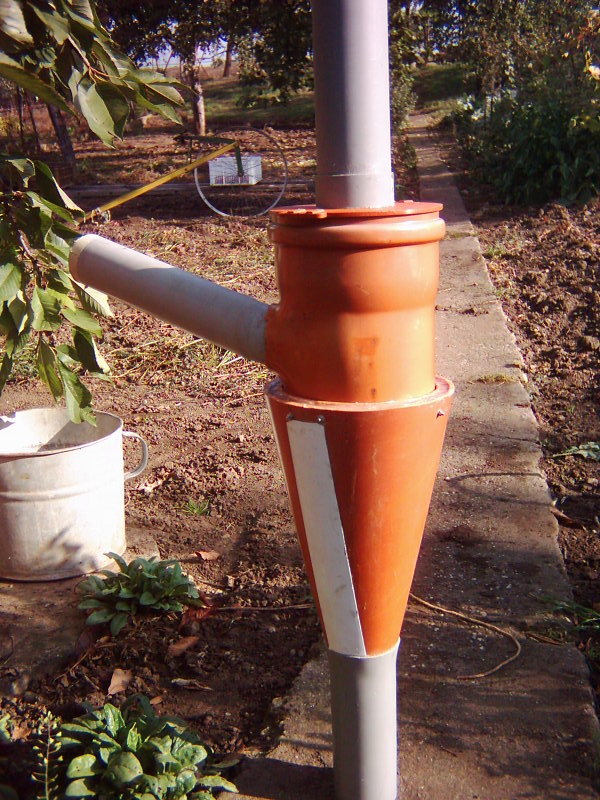

přikládám foto mého seperátoru,vyrobenn je ze zbytků pvc trubky .Materriál je to dobrý ,jen to chce trochu zkušenosti,Šedá pvc trubbka se dobře tvaruje,jenom po nahřátí lepí,oranžová je pevnější, a po nahřátí na cca 160˚C je dobře foremná a vláčná.Teplota by neměla přesáhnout 200˚C,pak docházi zuhelnatění . Chce to velkou troubu nebo průmyslovou sušičku.
Finančně mě vyšla stavba na 150 kč (za lepidlo,a záslepku)a zbylý materiál je z odřesků ze stavby,ale myslým si .že kupovat nové PVC trubky vyjde nastejno jako výroba z plechu

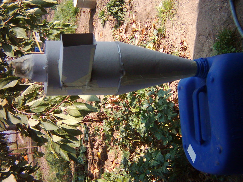

riesim odsavanie pre moje cnc. neodolal som a postavil som si cyklon. mozem vrele doporucit. tiche, vykonne, prakticke a lacne.

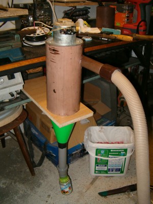

Na tom není celkem nic složitýho, pokud Ti to nefunguje, tak zřejmě proto, že máš díry pro hadici i pro vysavač blízko sebe a prach je vtahován rovnou do vysavače. Optimální pro funkci je díru k vysavači udělat ve středu víka a díru pro nasávací hadici zboku pláště válce - nejlépe tak, aby byla tangenciálně, tím docílíš šroubovicového proudění ve válci. O filtraci se pak postará elementární fyzika - proudění následkem zvětšení objemu válce oproti hadici ztratí na rychlosti a částice prachu padají na dno válce. Koneckonců i ty prodávané poloprofi odsavače s pytli fungují na podobném principu - vzduch s nasátými pilinami proudí do prostoru, kde proudění ztratí rychlost, takže piliny padají do spodního PE pytle, horní z netk. textilie pak slouží také jako další filtr, ale hlavně rozptyluje vystupující vzduch do prostoru dílny bez průvanu.

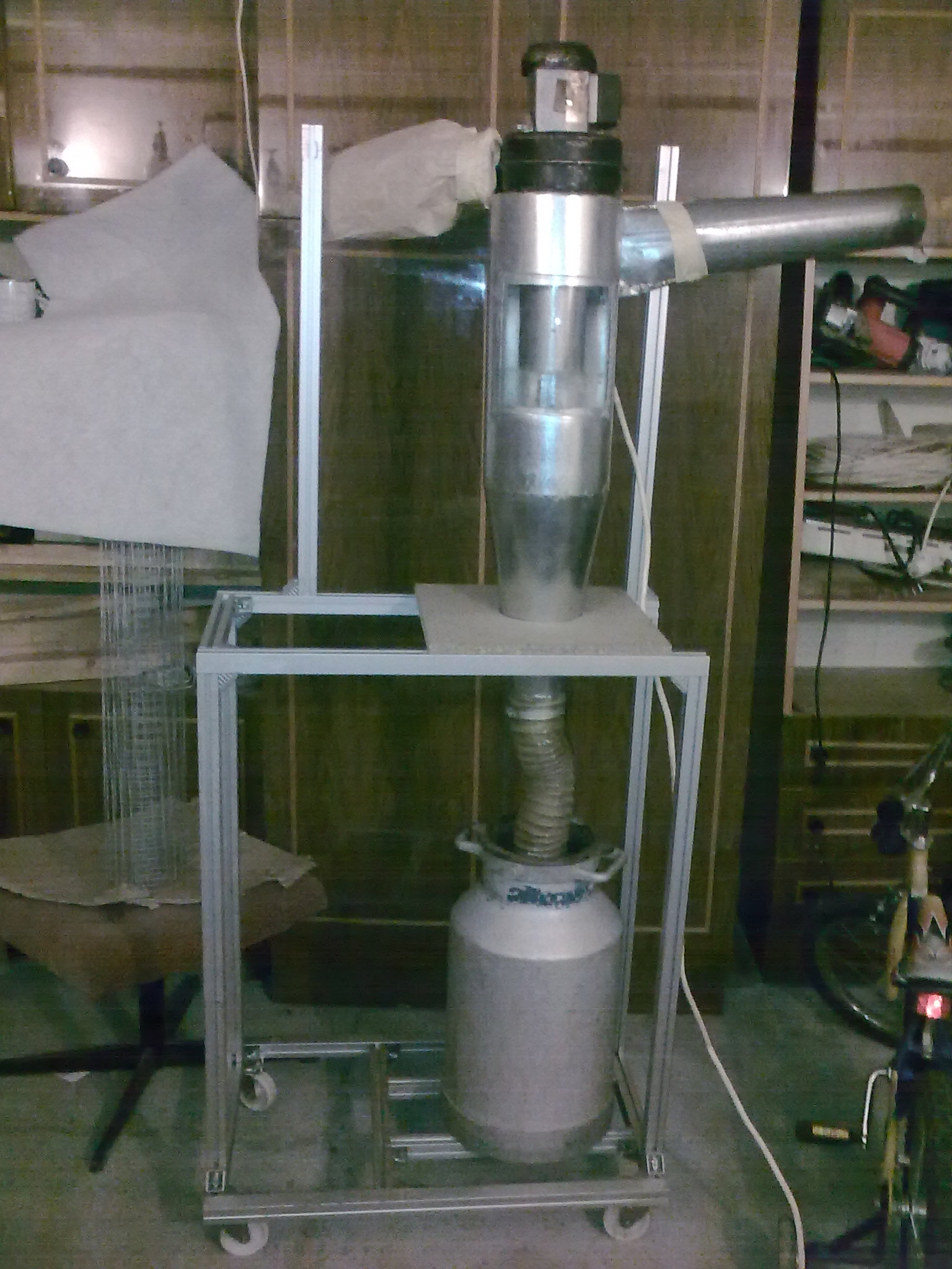

Tak mi to dneska nedalo a po několika neúspěších jsem se dal taky do stavby cyklonu....
Použitý materiál: Motor vysavače s plynulou regulací, vytažen z kontejneru u bytovky
Děda si ho všiml, tak ho vytáhl, rozebral že si vezme aspoň šňůru a když to komplet rozebral, roztřídil, tak ho napadlo motor proměřit a vyzkoušet... Motor jel, pouze nefungovala regulace, protože tam odešel potenciometr, čili náklady na opravu 12kč
PVC trubky jsem povytahoval co zůstalo po rekonstrukci odpadů, jako spodní kužel jsem vytáhl ze skříně dětský dopravní kužel co zůstal z mého mládí a pro utěsnění kousek izolačky a patexové pistole
Funguje to v pohodě, jen když dám na vnitřní trubku jako filtr kousek hadry tak se to utlumí až moc, když tam dám kovové sítko tak to relativně jde.... Když tam není nic tak špony z plexiskla semtam projdou motorem... Chce to asi upravit poměry délek těch trubek a kuželu a všeho, ale jako první pokus jsem spokojen a teď už jen udělat přesný návrh a poskládat to.... Akorát to chce větší zásobník, než je sklenice od přesnídávky

Nevím co to bylo za vysavač, ale pomni, že většina vysavačů je konstruována tak, že chlazení motoru je zajišťováno přes něj procházejícím vyfukovaným vzduchem (nebo aspoň jeho částí). To neber jako rýpání, já jen aby jsi to brzo neupekl.
