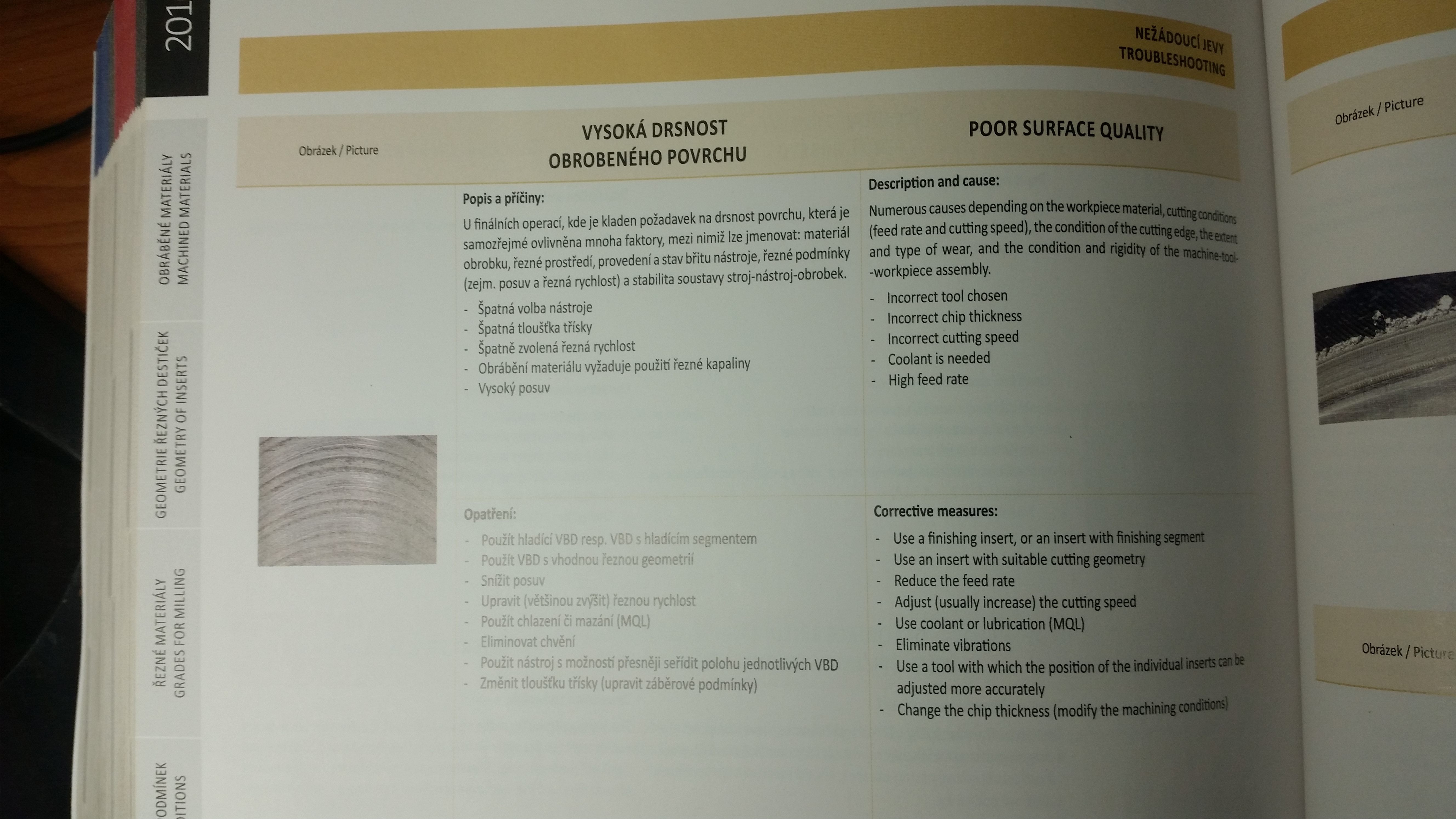

to David96 :
v každém katalogu nástrojů máš podrobně rozebrány jednotlivé problémy při obrábění a co s tím.
tohle je ukázka Pramet 2016 str 384 :
Tak si v tom počti je toho na netu jako kvítí. Jinak se to tu probíralo ve vláknu myslím minimální tříska - tam taky najdeš pár rad.
Broušení soustružnických nožů s SK plátky na čemkoliv jiném nežli diamantovém kotouči je nesmysl. Dia kotouče se dnes dají sehnat za pár stovek. Netlačit a pomaloučku, aby se nástroj nepřehřál jinak si tam zaděláš na mikrotrhlinky a už to není ono. Geometrii máš popsanou taky v těch katalogách snaž se základní úhly napodobit.
