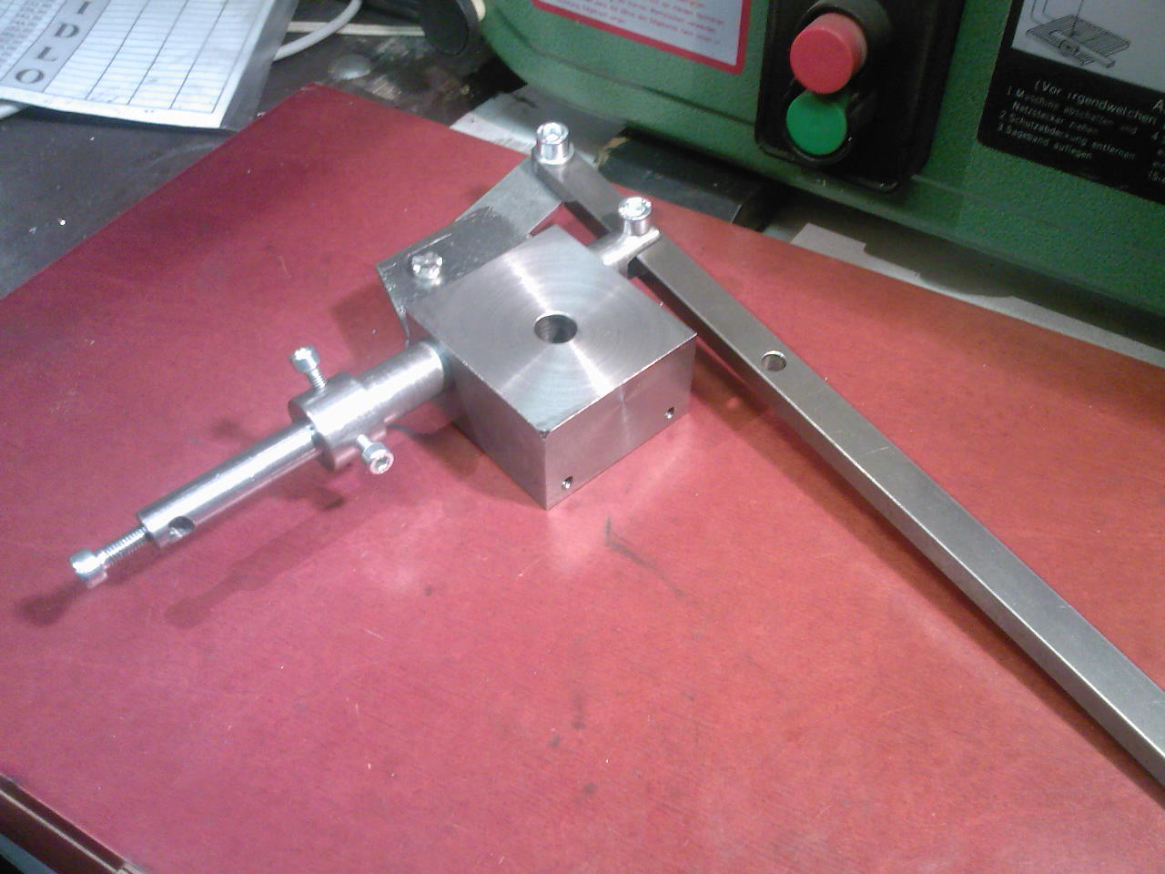

Jednou jsem vyškraboval radekem v nožové hlavě a bylo to na paštiku. Kolo posuvu zavařený a prsty samej mozol. Jen uložení radeka mi zabralo, aby bylo ve středu celou šíří 4mm. Možná tímto to bude daleko lehčí a rychlejší. S tou dýlkou jsem myslel to vždy posunout dál, tedy hlouběji a doškrabávat dál.

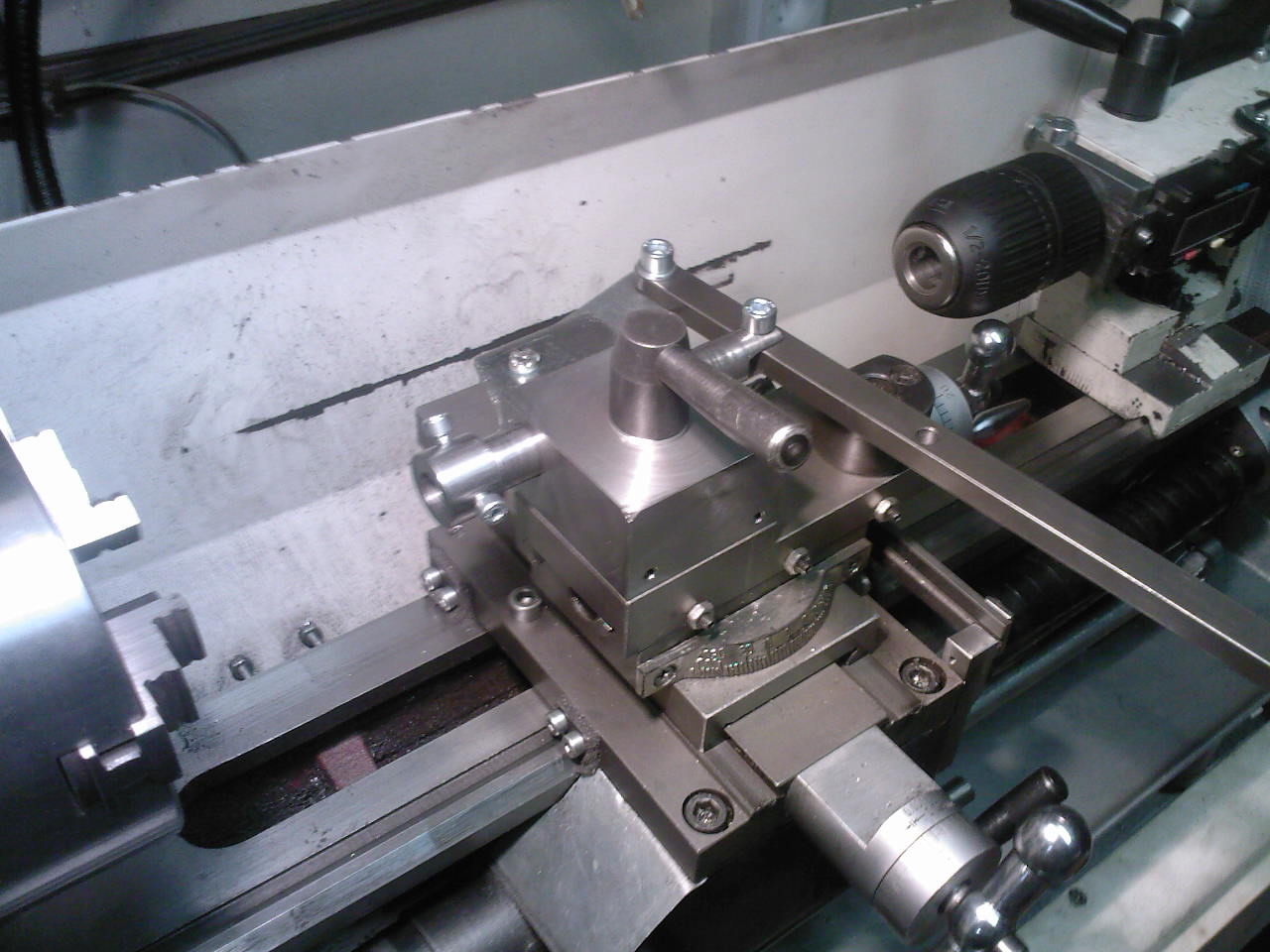

Tak už mám hotovo. :lol:

Vypadá to dost hezky :-)

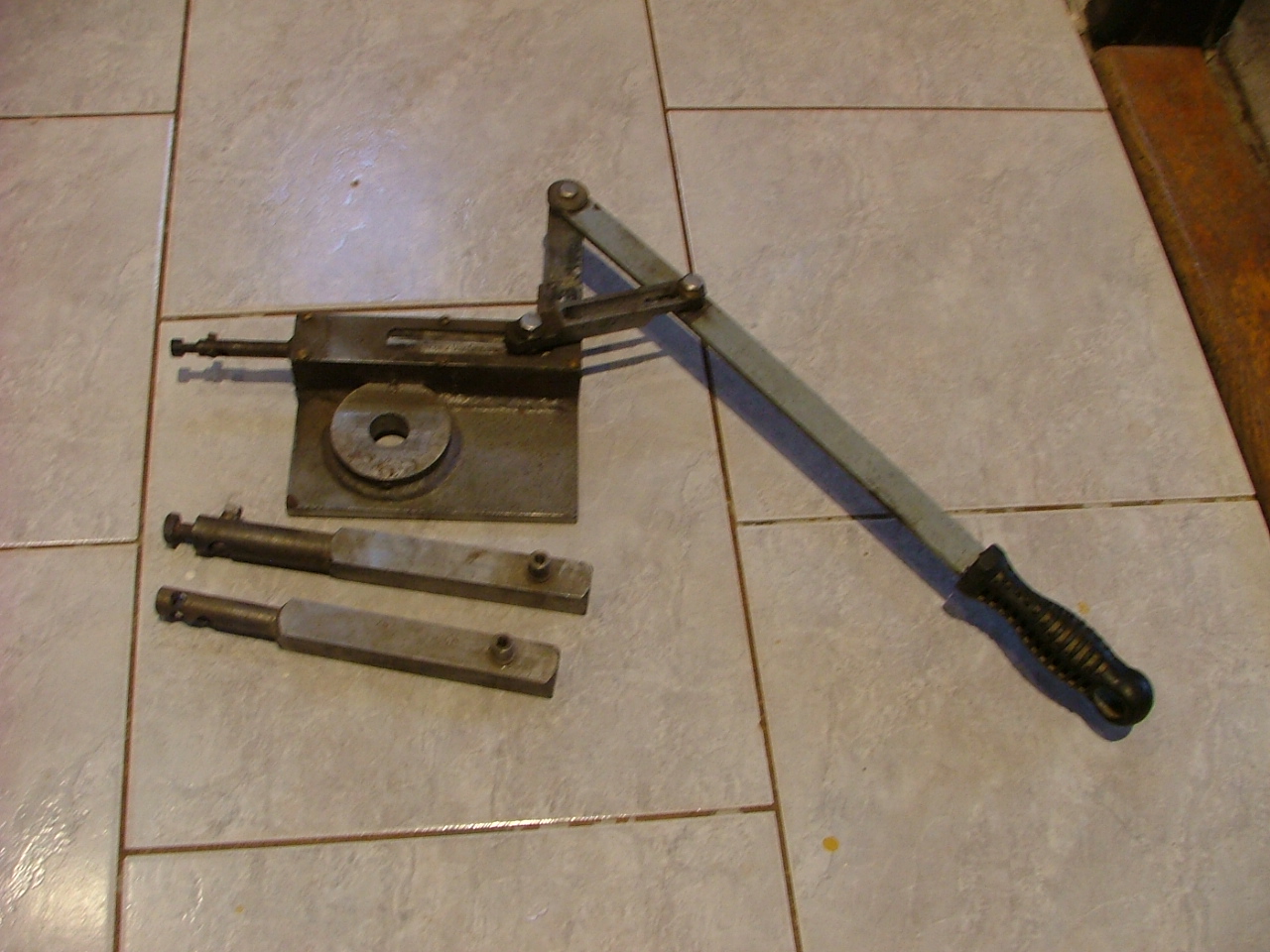

potraviny píše:Tak už mám hotovo. :lol:
Dobrej nápad. Takový malý revival pákových dokončovacích strojů :)

Tak jsem zkoušel vybrousit ten hrot, dělal jsem to ze zlomené zrézky 4mm. Nejdřív jsem ale dělal tu hřídelku 10mm pro uchycení toho břitu.
Zítra dám ještě malou mazničku..

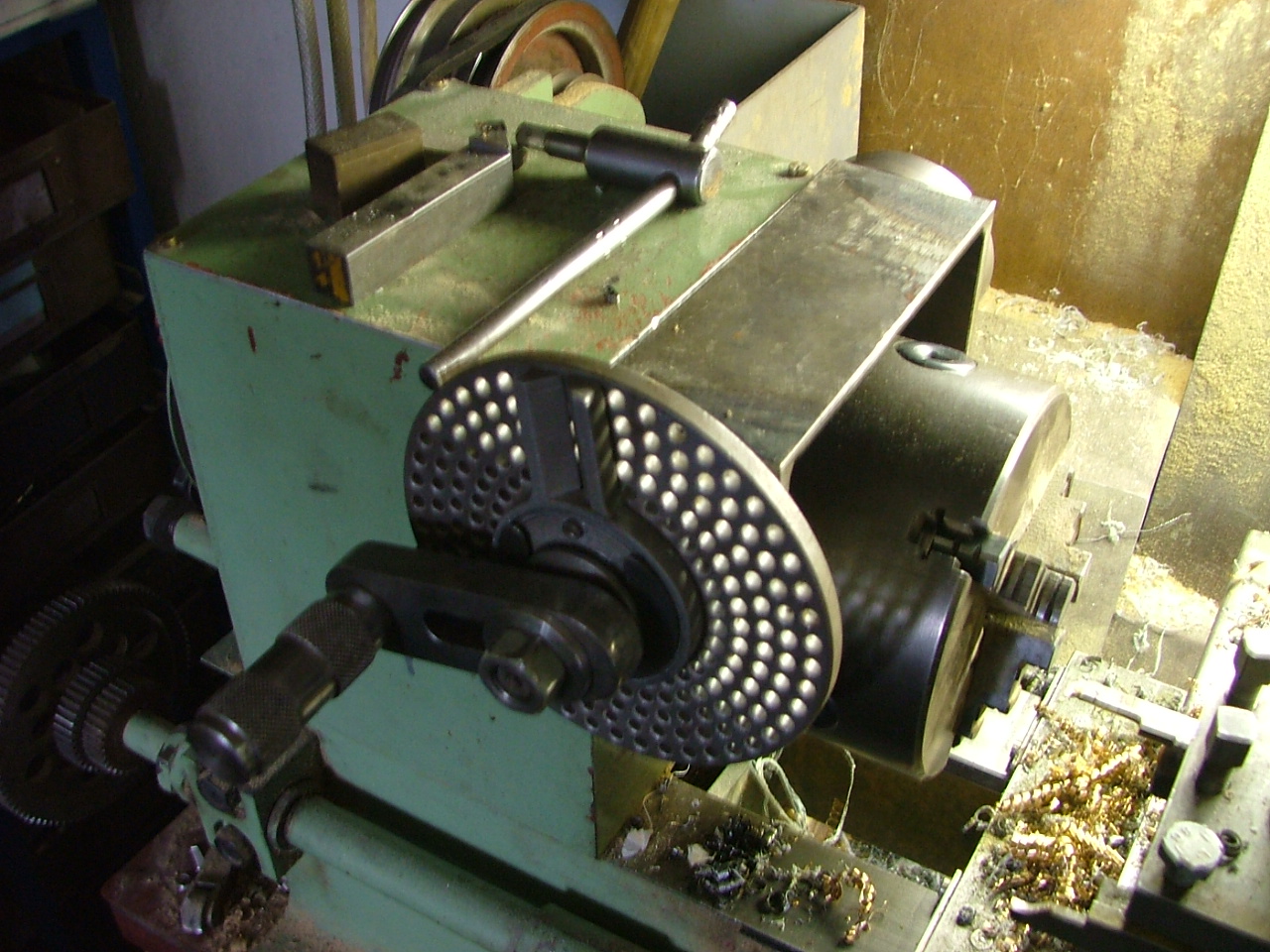

taky jsem si to už dříve vyrobil s velkým nadšením, jenže když jsem začal šťouchat, tak se mě pootáčelo vřeteno, no tak zase vymyslet aretaci popř. nějaké přesnější dělení. Jinak to ale docela šlo jen mosaz apod. byla náchylná k zakusování. Jo a je to pořádnej záhul pro šroub tak doporučuji pořádnou aretaci.

23. 11. 2009, 9:03
Jak jsi tam narval tu děličku? :o Popiš nám to truchu, docela mě to zajímá, uchycení atd.
