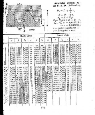

On to může být taky sellersův (americký stěžejní závit -viz Strojně technická příručka 7 doplněné vydání 1942) Stoupání jako W, ale úhel 60°. Na svojem kovotlač soustruhu to tak mám, dlouho jsem bádal, proč mi redukce na futra jdou tak blbě na vřeteno, když průměry mám a stoupání taky. Pak si tak pročítám Prof. Ing. Sv. Černocha, vezmu měrky a ejhle Sellers.

Tady je scan tabulek, nejnovějšího vydání :-)

Tak Sellers je u nás sice exot - americká záležitost, ale vyskytoval
se i na starých německých mašinách, takže vyloučit to nejde,
ale tady se řešilo stoupání a to je stejné - 6 běhů/inch
