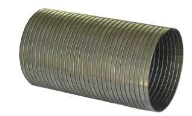

Prodavaji se hadice primo na vzduchotechniku. Hluk tam neni problem, osobne tipuju ze bude nizsi nez u hladke trubky ale tezko rict. Aerodynamicky hluk bude u hadice nejspis vyssi kvuli nerovnemu povrchu, hluk od vertaku to bude kvuli temuz prenaset zase hur. Budou tam ale vetsi tlakove ztraty, takze pokud mas moznost dat tam plastovou nebo plechovou trubku, dal bych ji tam. Vetrak ale urcite pripoj pres kousek nejake pruzne hadice aby se vibrace od motoru neprenasely do toho plastu nebo plechu. V trubkach se ti vlivem rozdilu teplot muze zacit srazet voda, je treba pripadne promyslet jeji odvod.

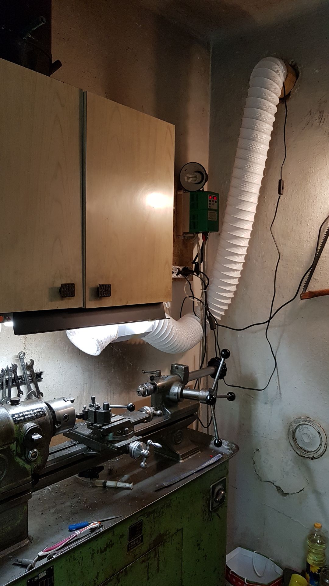

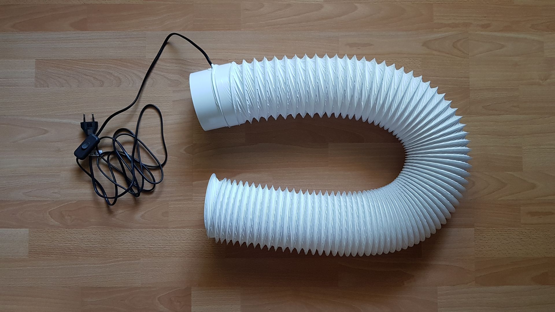

Udělal jsem pokus s touto hadicí a žádný hluk to nepřidalo, spíš naopak (obávám se ale, že hlavně proto, že to ten větrník nedává, pokus s párou nad hrncem byl docela tristní):
Jinak tedy aby byl zřejmé, o jakou fušku se jedná:
A ja už jsem psal, od toho otvoru je to ke konci komínu odhadem nějakých 5m. Zkusím to omotat kartonem a pokusně to tam vrazit, když už to tady mám, ale vidím to na vrácení a nákup něčeho výkonnějšího a solidnějšího.

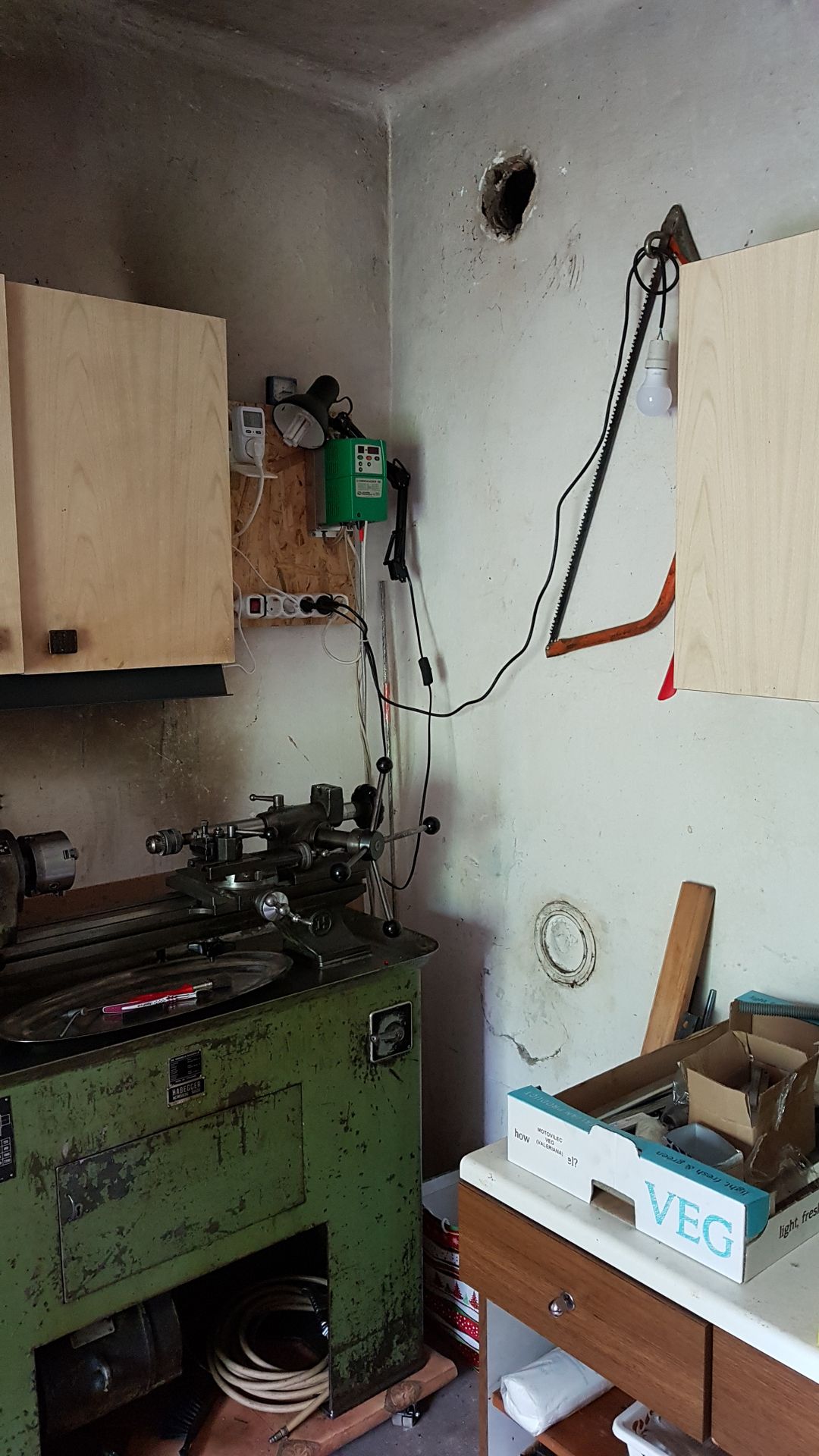

Díky za tipy. Mezitím jsem zkusil provizorně takto na hulváta:
Smrad cítim stále, ale řekl bych, že něco to přecijen dělá. Co se hluku týče, pokud se točí soustruh, není to vůbec slyšet a to s velkou rezervou. Odběr ze sítě to má v tomto setupu 20W. Tak možná by stačilo něco kolem 50W a bylo by. Asi koupím něco silnějšího a spíchnu si k tomu regulaci příp. i nějakou automatiku.
