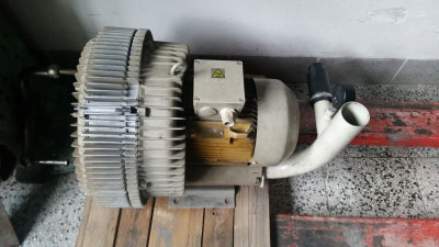

kup si u nás na eshopu malého drobka http://eshop.czloko.cz/42718988_ventilator.html
Připoj k tomu 30 kW motor a budeš trhat dlaždice z podlahy :)

Pokud chceš odsávat fakt fest, tak tu mám 4kW vývěvu. Ta i vymete ten komín. :D
Kolega zapnul poloviční na dílně tak 3x4 m a nežli mu došlo, že to není dobrý nápad, tekla mu krev z nosu a popraskaly okna.
Ale vážně - na ten odtah bude stačit tak 60 až 90 W. V podstatě se mrkni na axiální ventilátory pro přibližně stejný průměr potrubí jako použiješ.
