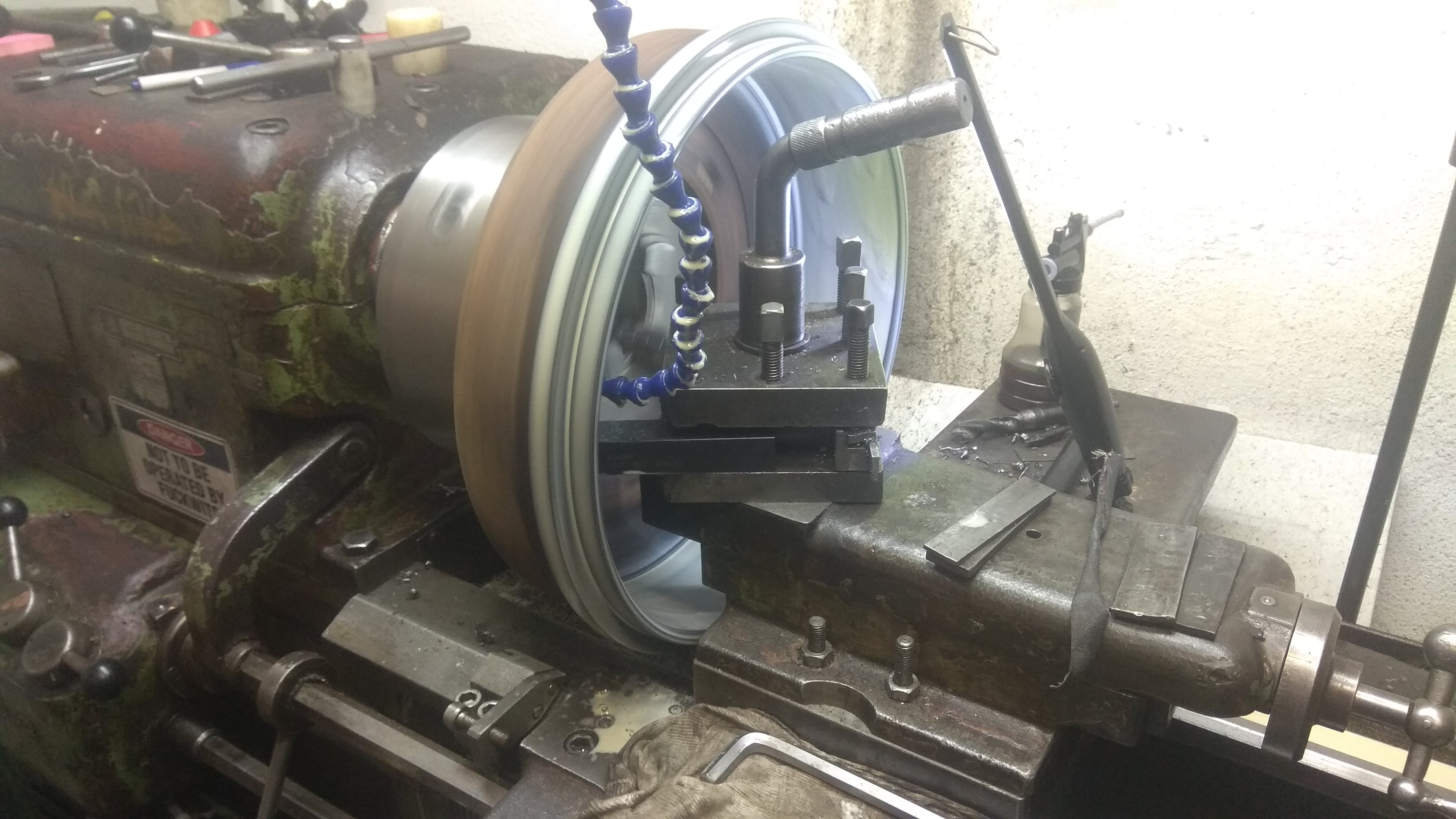

Weiler LZ 330
Tak jestli chceš stáčet kotůče na auto, tak si pořiď tu 18 a nad Weilerem ani neuvažuj. Nech ho někomu, kdo ho ocení a využije. To je soustruh na čistou přesnou práci a ne na okopávání svařených hřídelek a rezavé litiny ! Stačilo si vzít metr na ten kotůč a pak mrknout do papírů na točný průměr toho stroje. Ale to byste se museli sehnout, co ?!
Zrovna na ty brzdové kotouče je SU 50 tak akorát....
asi tak, jenze autisti, nebo autari? ci jak si rikaji, to vidi jinak, holt vycvik v STS se nezapre
mozno preto ze kvalitny oem kotuc nestoji sada 2000 ale cez 10tis , tie blata co kupis v predajni autosuciastok vydrzia akurat po prve vaznejsie brzdenie.
takze stacanie kotucov je v poriadku, akurat to treba dat za flasku spravit niekomu inemu a neprasit si vlastny sustruh
stáčení kotoučů moc smysl nemá
nedělám to, odmítám to
pokud už je jetý tak, že by ho bylo třeba přetočit, tak se na 90% dostaneš pod minimální povolený rozměr
a jestli ne hned při přetočení, tak časem opotřebením při provozu určitě
vypadlou destičku už jsem jednou zažil na vlastní kůži a nic příjemného to není
ta poznámka o SU 50 byla spíše z toho důvodu, že na soustruhu s točným průměrem třeba 320mm kotouč s pr. 310 jde přetočit faaaakt blbě

Prečo sa vlastne všetci tak boja sústružiť liatinu? Prehodím cez lože handru, potom ju vyhodím a hotovo. Keď máš nejaký 360mm kotúč k 6 piestovým brzdám, tak sa to celkom oplatí prerovnať. Navyše sa pri tom pozdĺžny suport nehýbe. Podľa mňa je omnoho horší nejaký hrdzavý kus guľatiny, z ktorého to pekne napadá na lože a potom cez to prejde suport.
Tos C45-2000
To taky není takovej problém, jsou i soustruhy s krytama na loži, třeba ten SU, nebo 16K, daleko větší problém je ta ofukovačka, vzdušný vír zanese prach a malý šponky tam, kam by se normálně nedostal.
Je to vidět krásně na stříkací pistoli, která má mimochodem o hodně slabší proud, jak dokáže vzduch vířit, a co všechno dokáže na jakou vzdálenost zvednout. Takže na jednu stranu plno lidí dostane osypky z litiny ve sklíčidle, ale zároveň mají na každý mašině pověšenou ofukovačka s tryskou 3mm a tlakem 6 atm.
Nakonec to zná každej kdo někdy nějakou mašinu rozebral.
Koneckonců z litiny se normálně vyrábí, litina se normálně obrábí.

skrutene kotuce sa nestacaju, ale ked menis platnicky tak si pozri ako tvoj kotuc vyzera - ako gramofonova platna, stacanie kotuca znamena zarovnanie brzdnej plochy pred nasadenim novych platniciek a robi sa to len raz, po prvych platnickach, po druhych sa meni rovno aj kotuc.

Nejde o soustružení litiny. To je sice svinčík ale zvládnutelný třeba tím hadrem. Odsávání to určitě zlepší. Musíš potom uklidit / otřít prach jinak ti ho spláchne chladicí kapalina a zničíš ji.turnigy píše: ↑6. 6. 2020, 9:54 Prečo sa vlastne všetci tak boja sústružiť liatinu? Prehodím cez lože handru, potom ju vyhodím a hotovo. Keď máš nejaký 360mm kotúč k 6 piestovým brzdám, tak sa to celkom oplatí prerovnať. Navyše sa pri tom pozdĺžny suport nehýbe. Podľa mňa je omnoho horší nejaký hrdzavý kus guľatiny, z ktorého to pekne napadá na lože a potom cez to prejde suport.
Přetáčet kotouče je megasvinčík i pokud to předtím neopískuješ. Na to pískování musíš zakrýt centráže atd... Jinak máš všude po dílně takový ten rezavo černý bordel co nejde ani otřít - to musíš fakt mejt odmašťovadlem. Takže práce /s úklidem / na celé dopoledne.
Pokud je kotouč prasklej / a klidně stará prasklina prolezlá rezem / tak jsi za blbce co to zkurvil a tedy koupí nové kotouče.

Preto stáčam kotúče iba kamarátom a bez záruky. A keď je to hrdzavé, tak im dám flexu s drôteným kotúčom a pošlem ich to vyčistiť
Inak to s tou emulziou počujem prvý raz, pár mesiacov dozadu som robil bubny z ávie a pustil som na to chladenie, nech to tak nepráši
ale vyzerá, že jej to neublížilo, stále je dobrá. Nabudúce teda radšej na sucho a s vysávačom.
