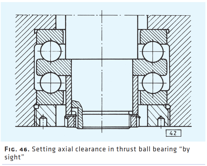

Ahoj kľudne mi tykaj, jednosmerné axialne ložisko (čo je náš prípad ) sa skladá z dvoch krúžkov ktoré tvoria dráhu pre guličky ktoré sú uložené v klietke.
Klietka s guličkami - 1 ks
Krúžky s dráhou - 2 kusy jeden je ale vecsi jeden menší.
Ten voľnejší krúžok s väčším vnútorným priemerom pôjde do vretenika. Guličkové dráha bude smerovať von.

Ahoj, ak som to správne pochopil, máš tam takúto zostavu?

To je obojsmerne axial lozisko take tam nieje su tam dve axialne loziska presnosti P6 51111.
V kvalite cssr sa daju kupit este na ESP Loziska aspon ked som ich menil ja ich tam mali.

Takže je to správně na tom obrázku. rkr.
