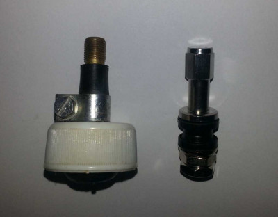

Na ně našroubovaná zátka s autoventilkem, viz fotka. Ventilek uchycený hadicovou sponou. Ventilek je zadarmo z nejbližšího pneuservisu, kde se po výměně gum vyhazují. Má kónický tvar, což je výhodné. V Číně jsem si koupil fajnové ventilky, stahované matkama (viz foto). Ale ještě jsem nenadělal nové špunty.

Perfektný ventil na tento účel sa dá bežne kúpiť aj u nás:
https://www.dum-motocyklu.cz/ventil-dus ... tni/p-942/
1. 7. 2020, 11:35
Jo, ten je taky pěknej.
Z té Číny je to tak za polovičku a je k tomu i gumové těsnění (možná je i k tomu u nás, jen tam není namalované).
Zase to ale trvá dlouho.
Namátkou: https://www.aliexpress.com/item/32818219739.html
Mě tehdy ty ventilky stály 1.2 USD/kus.
