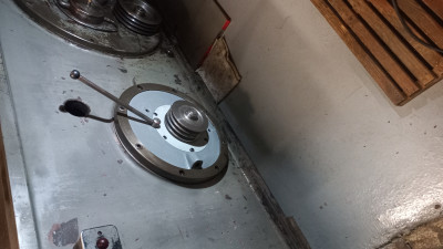

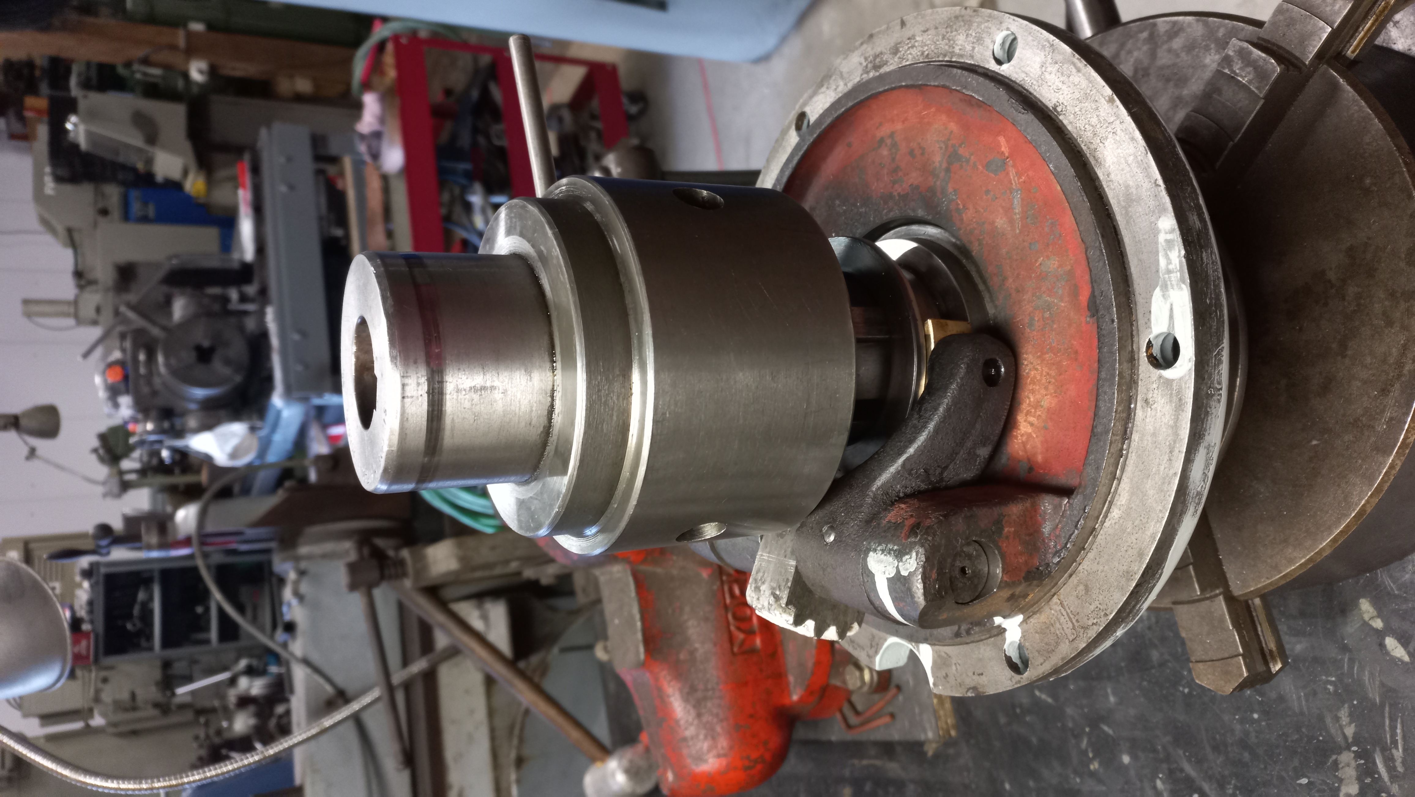

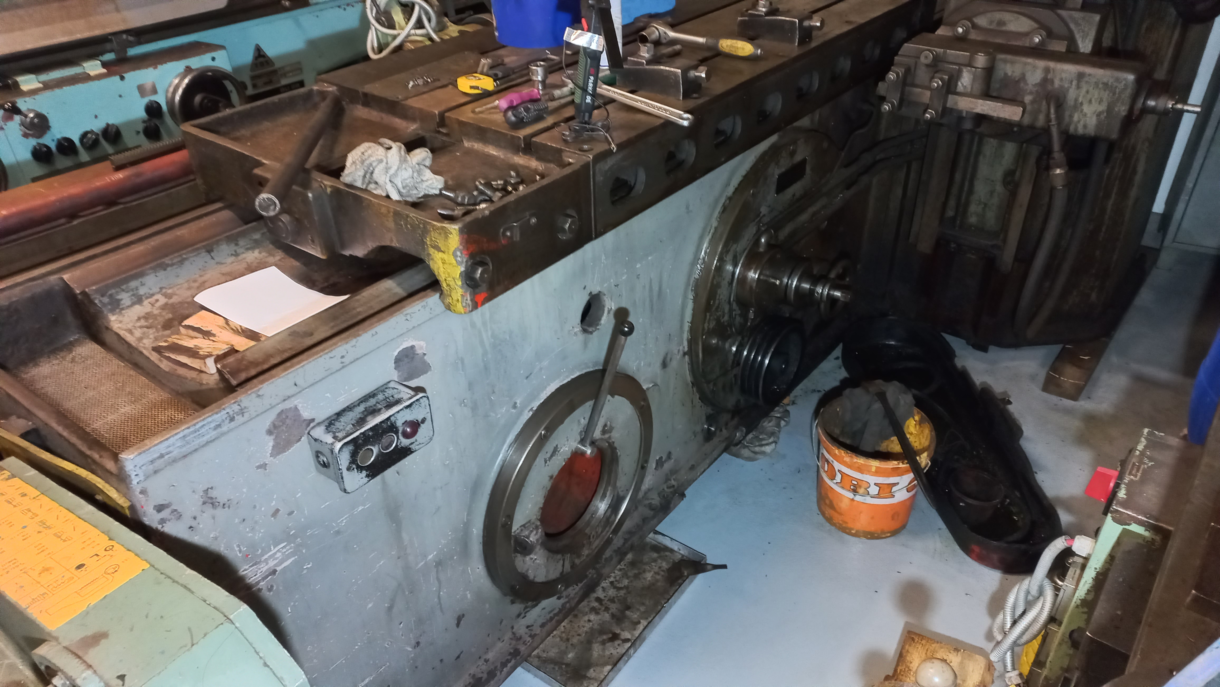

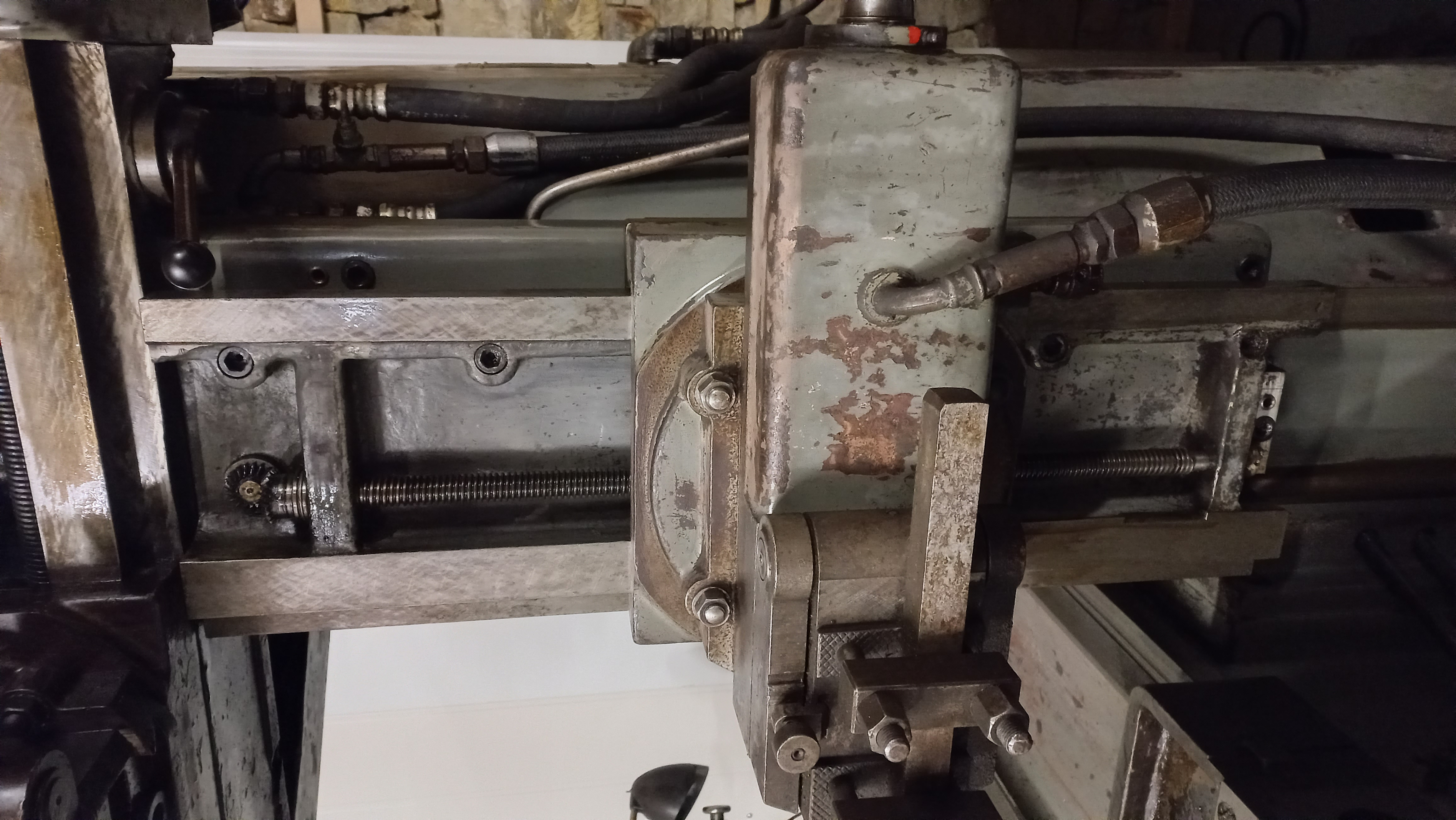

Spojka ? Takto isto má riešení spojku aj obrazacka 7a420.
C.R.E.A.M
servis4sp
Příspěvky: 708
15. 6. 2023, 9:30

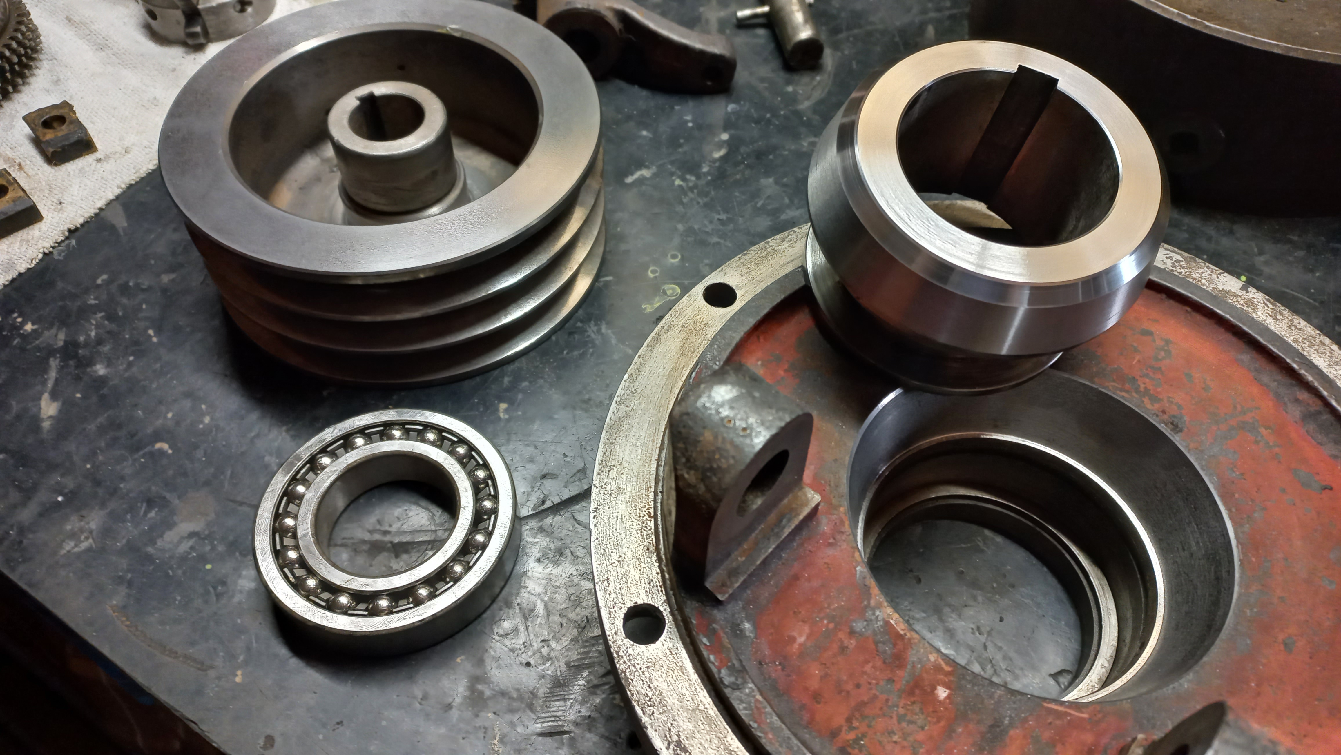

novic píše: ↑14. 6. 2023, 8:12 Spojka ? Takto isto má riešení spojku aj obrazacka 7a420.
tak ta konstrukce mechanických lamelových spojek je vesměs podobná 😉
servis4sp
Příspěvky: 708
15. 6. 2023, 9:48

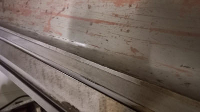

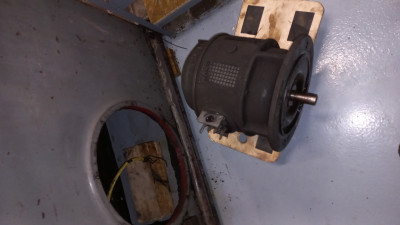

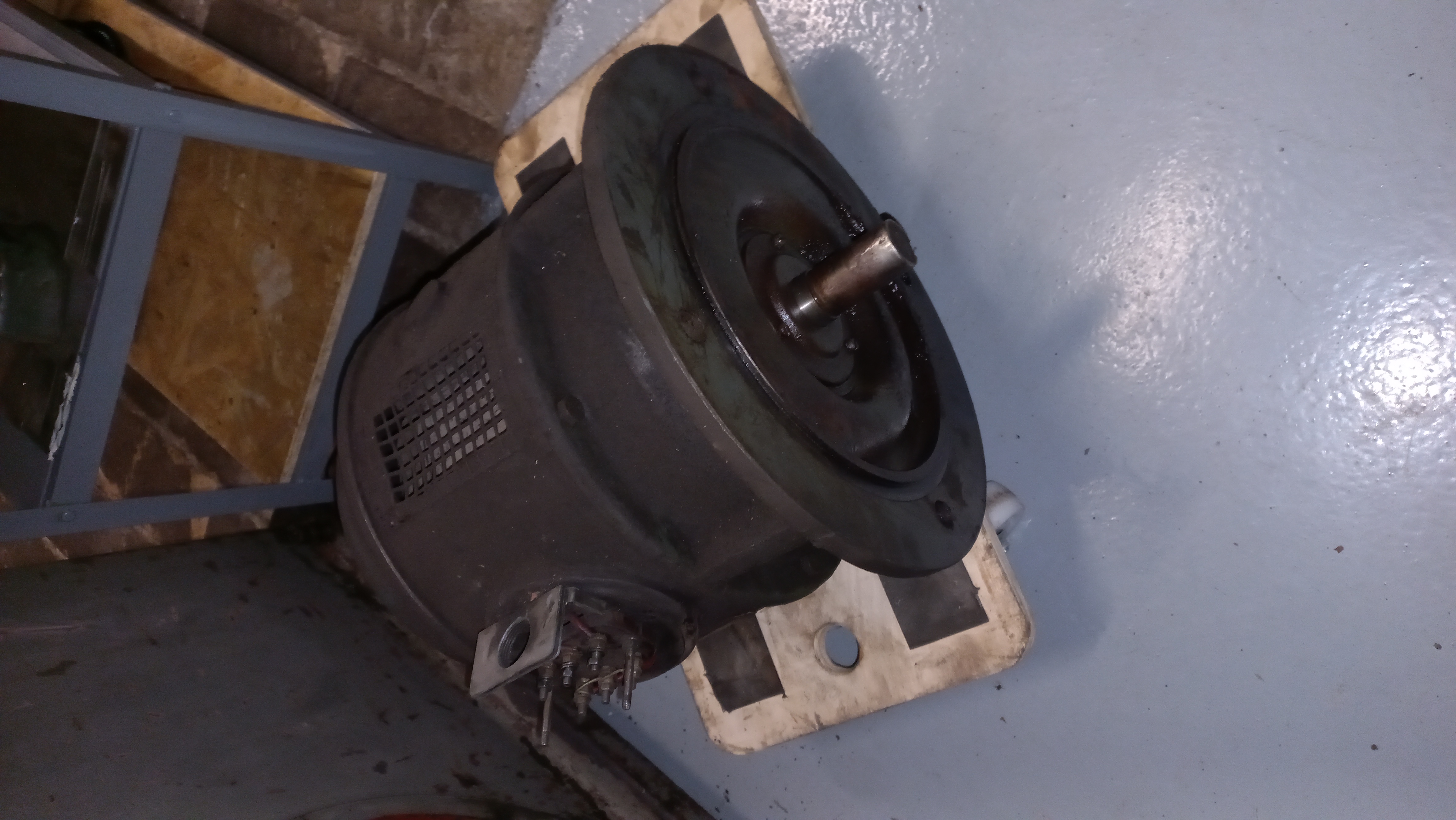

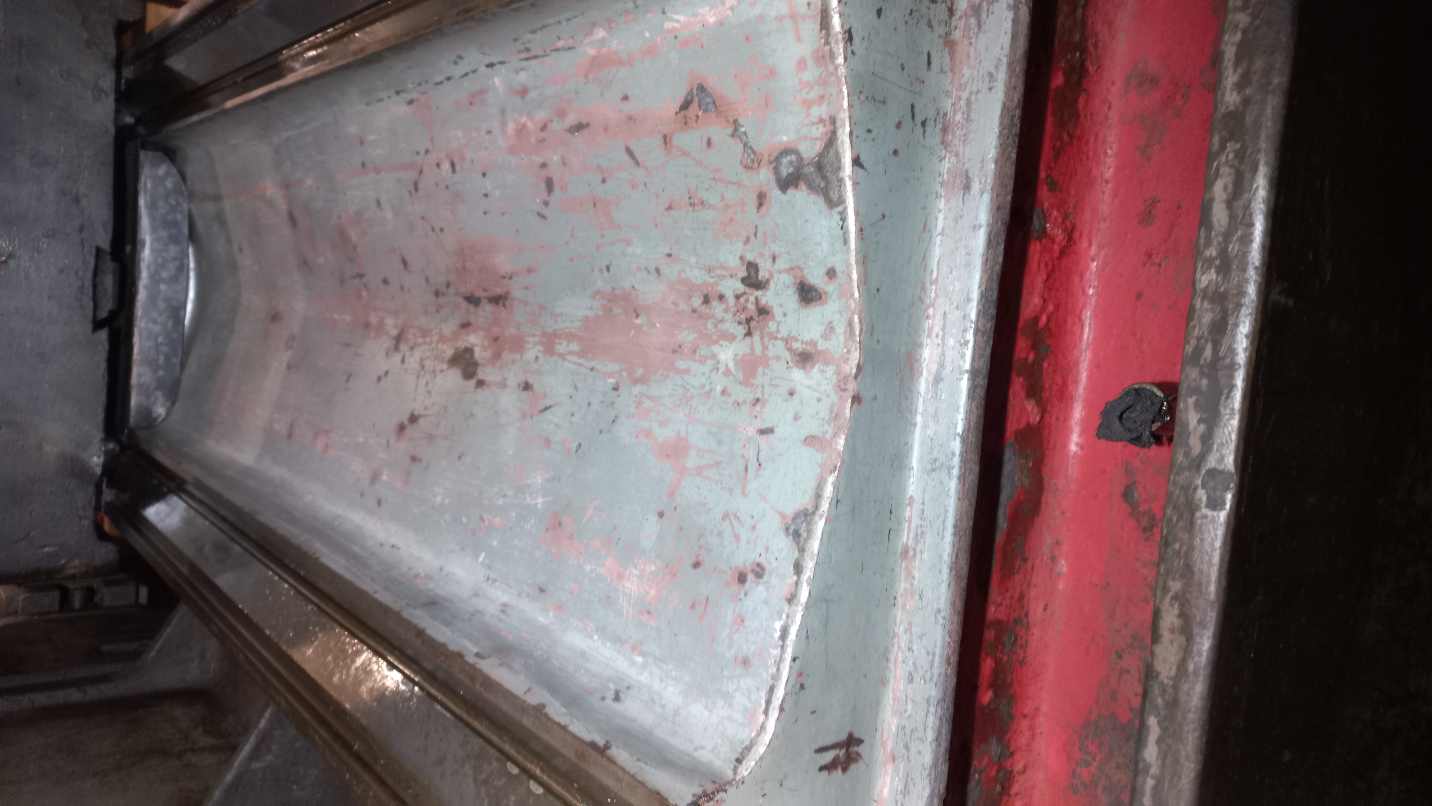

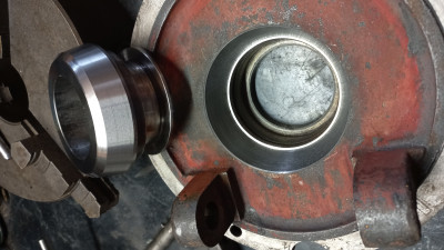

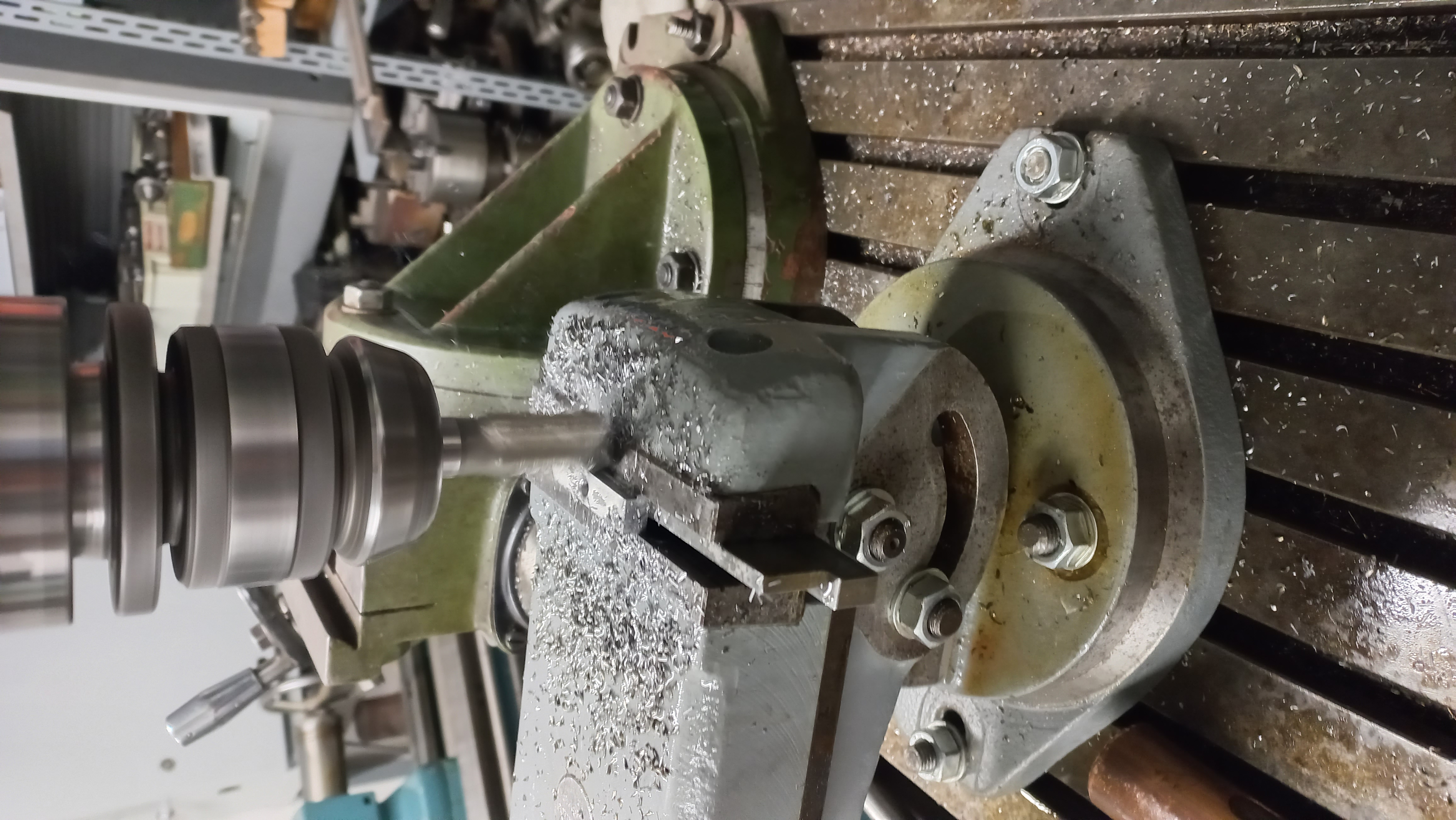

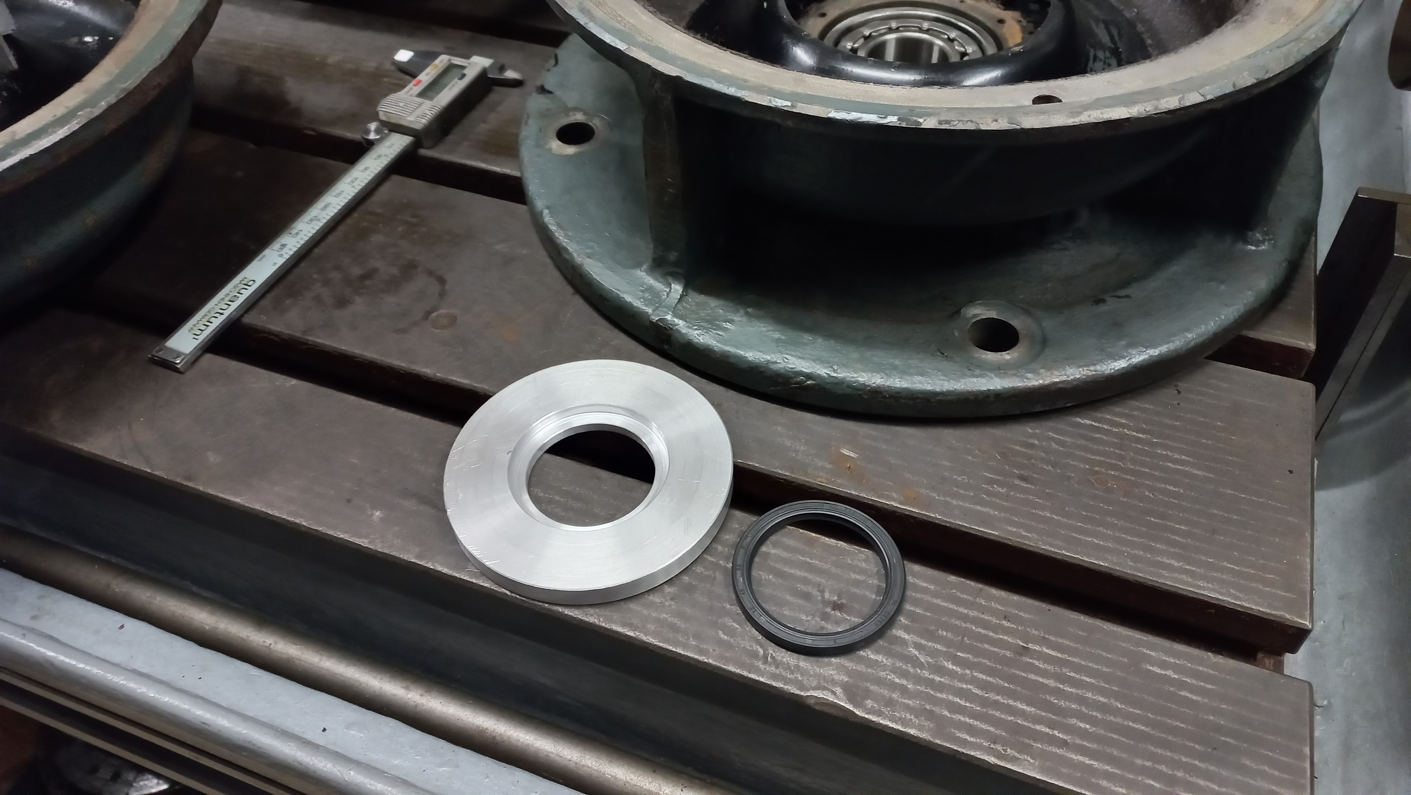

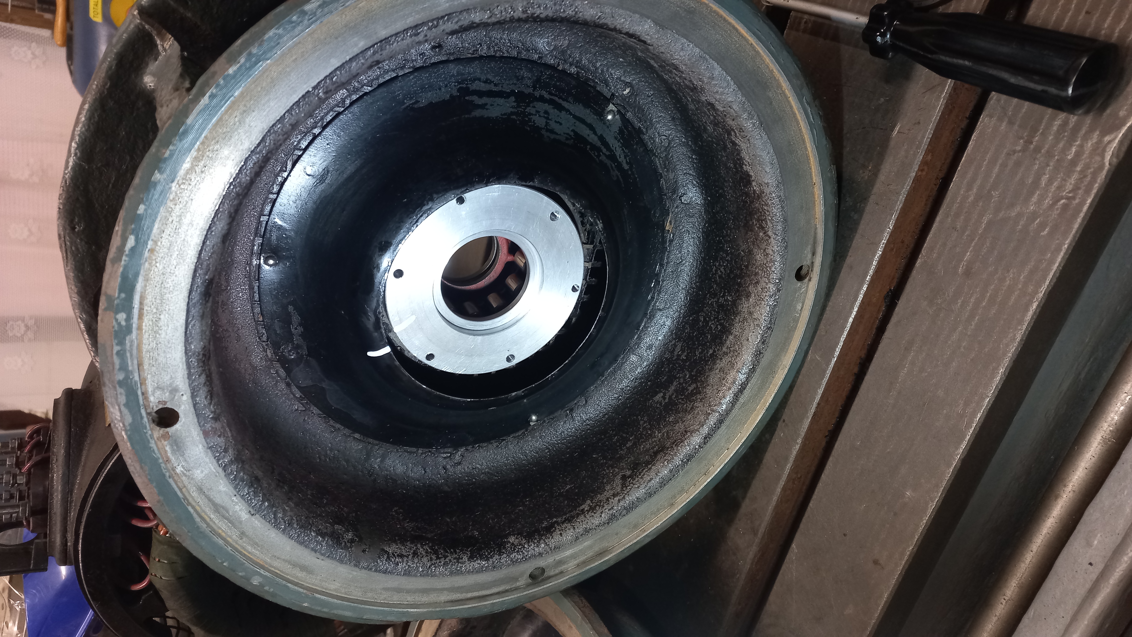

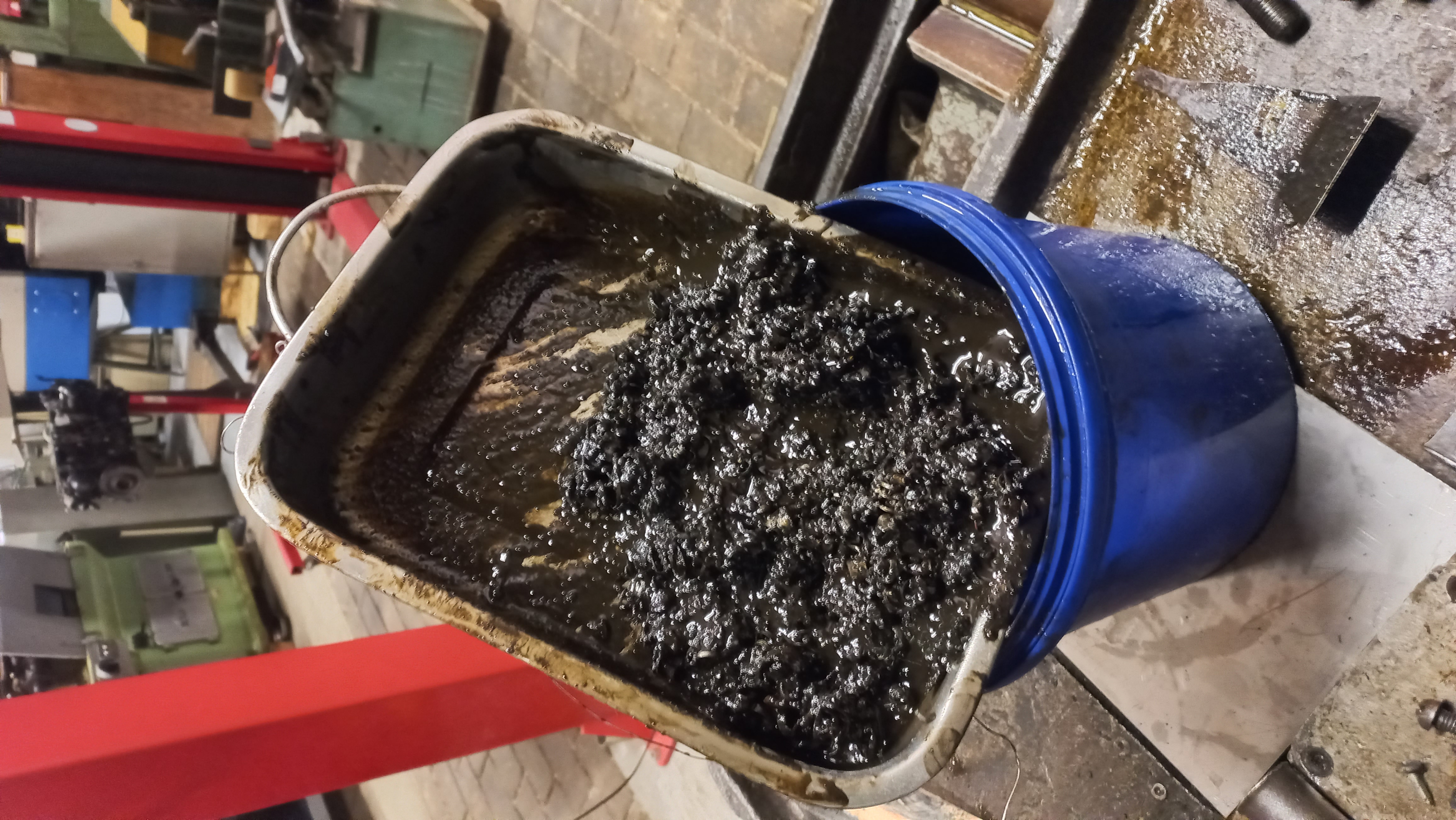

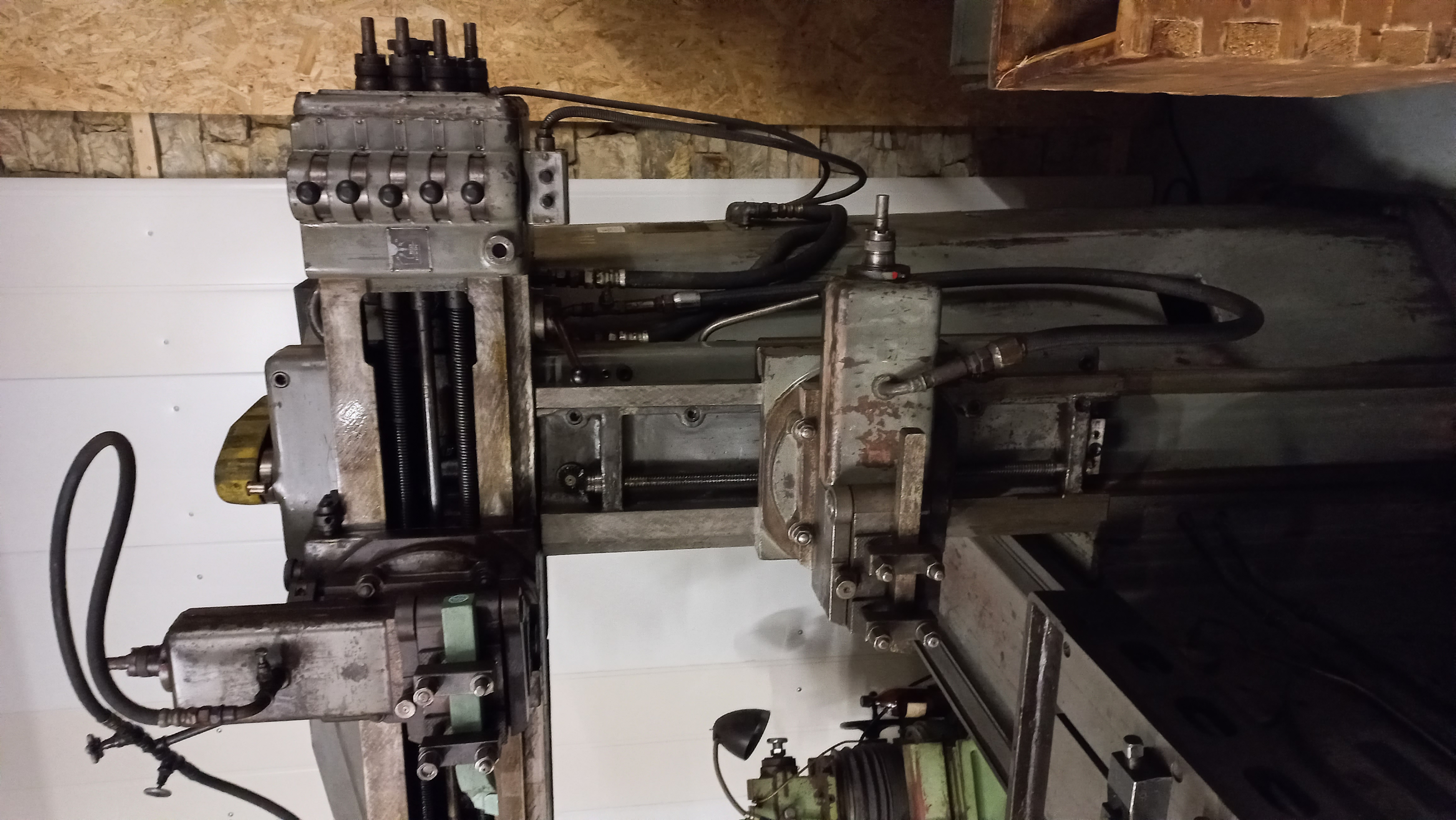

strašný jak je to zahnojený ,vypadá to jak saze . Mašina je z Obalskla Blansko, takže předpokládám ,že tam stála při tom požáru fabriky.

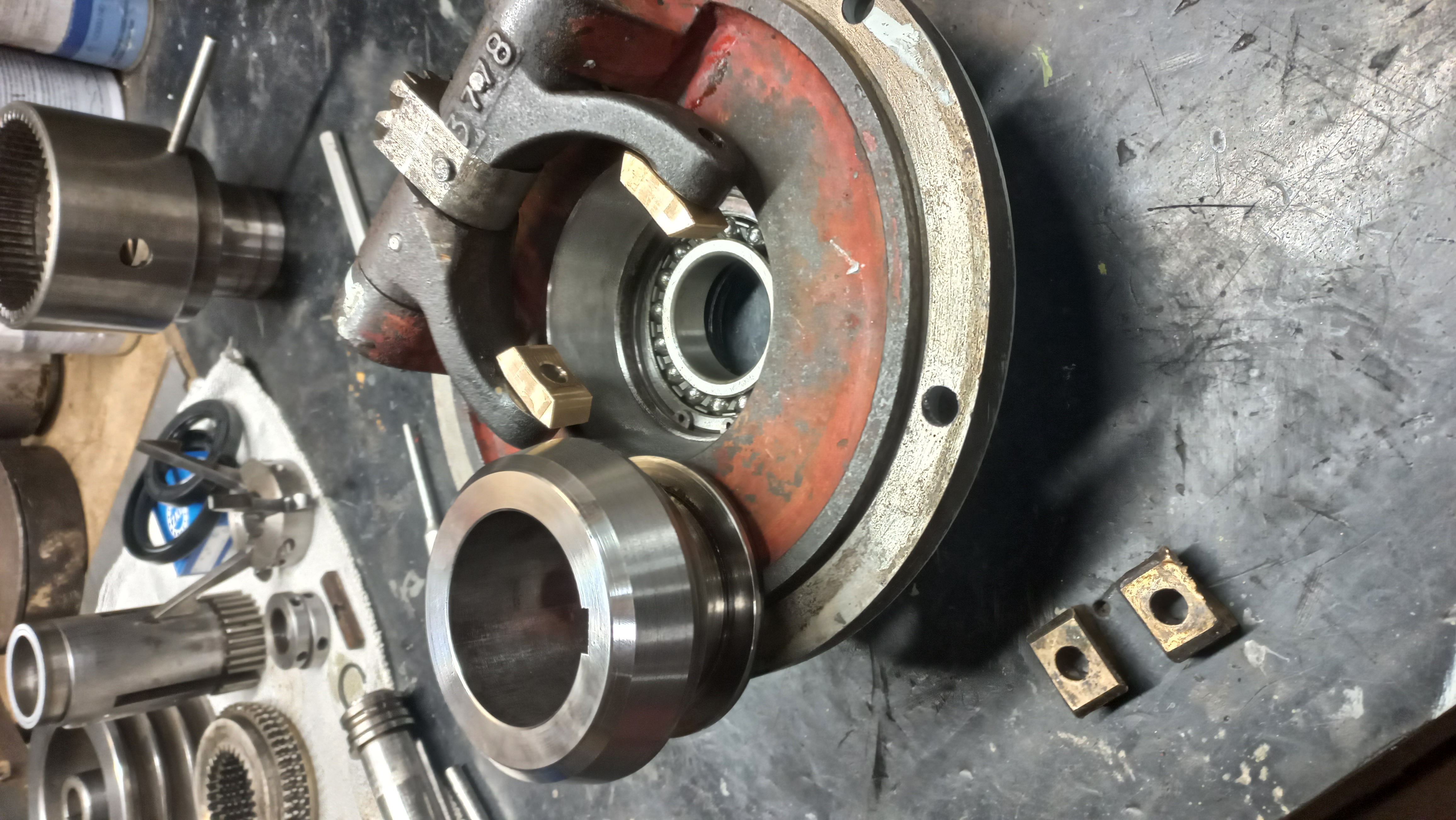

servis4sp
Příspěvky: 708
29. 6. 2023, 9:53

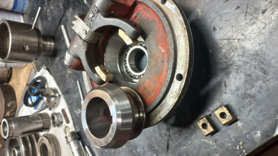

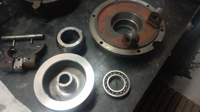

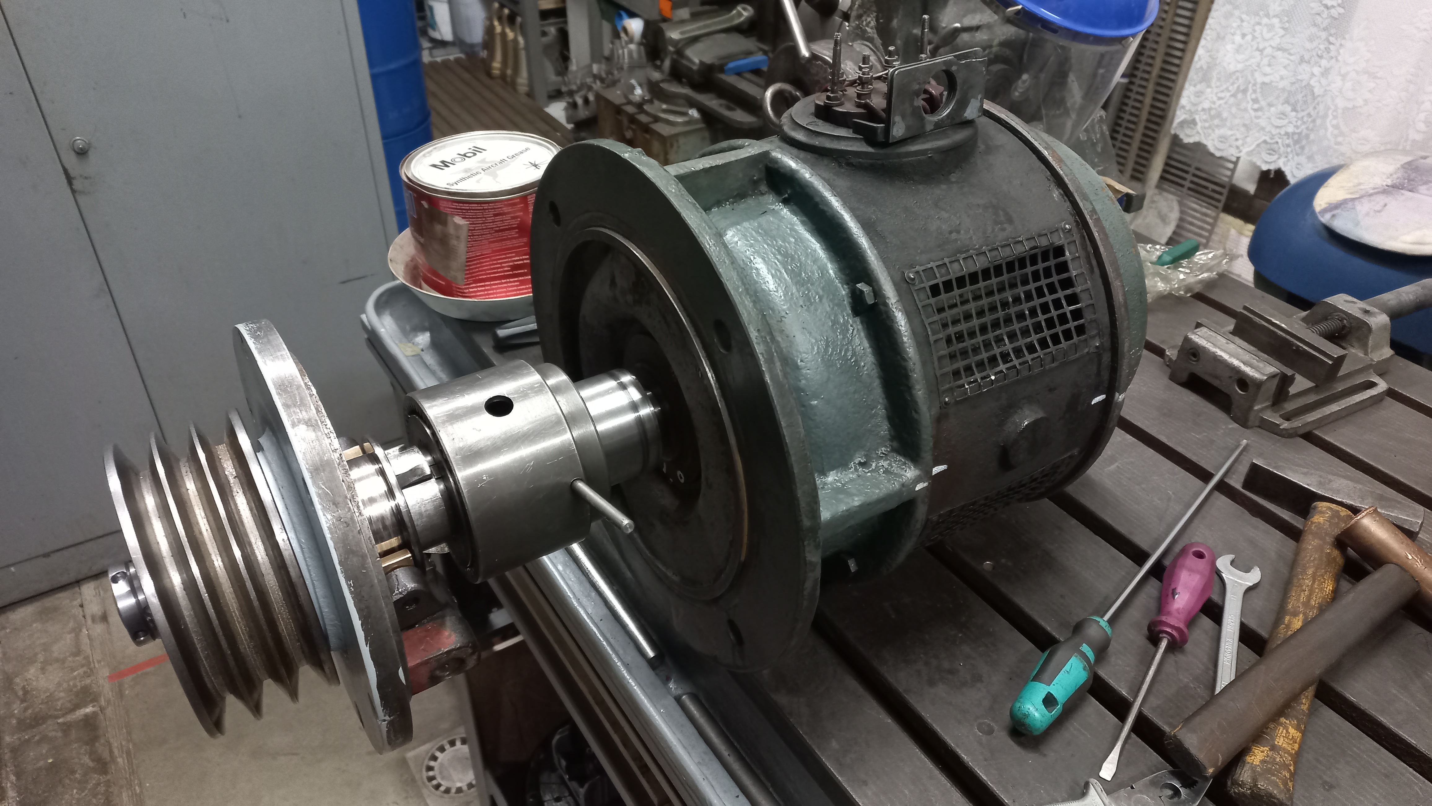

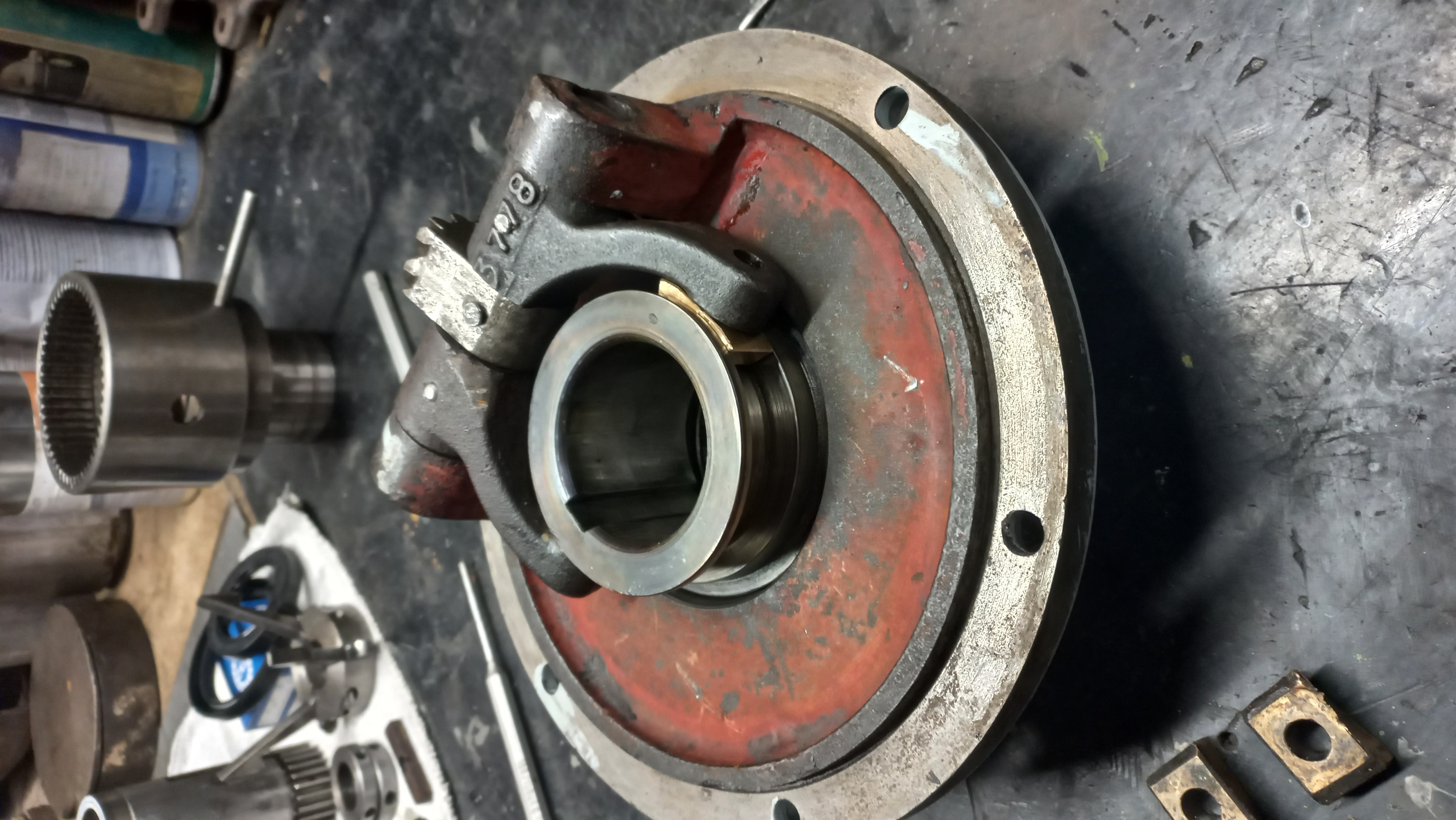

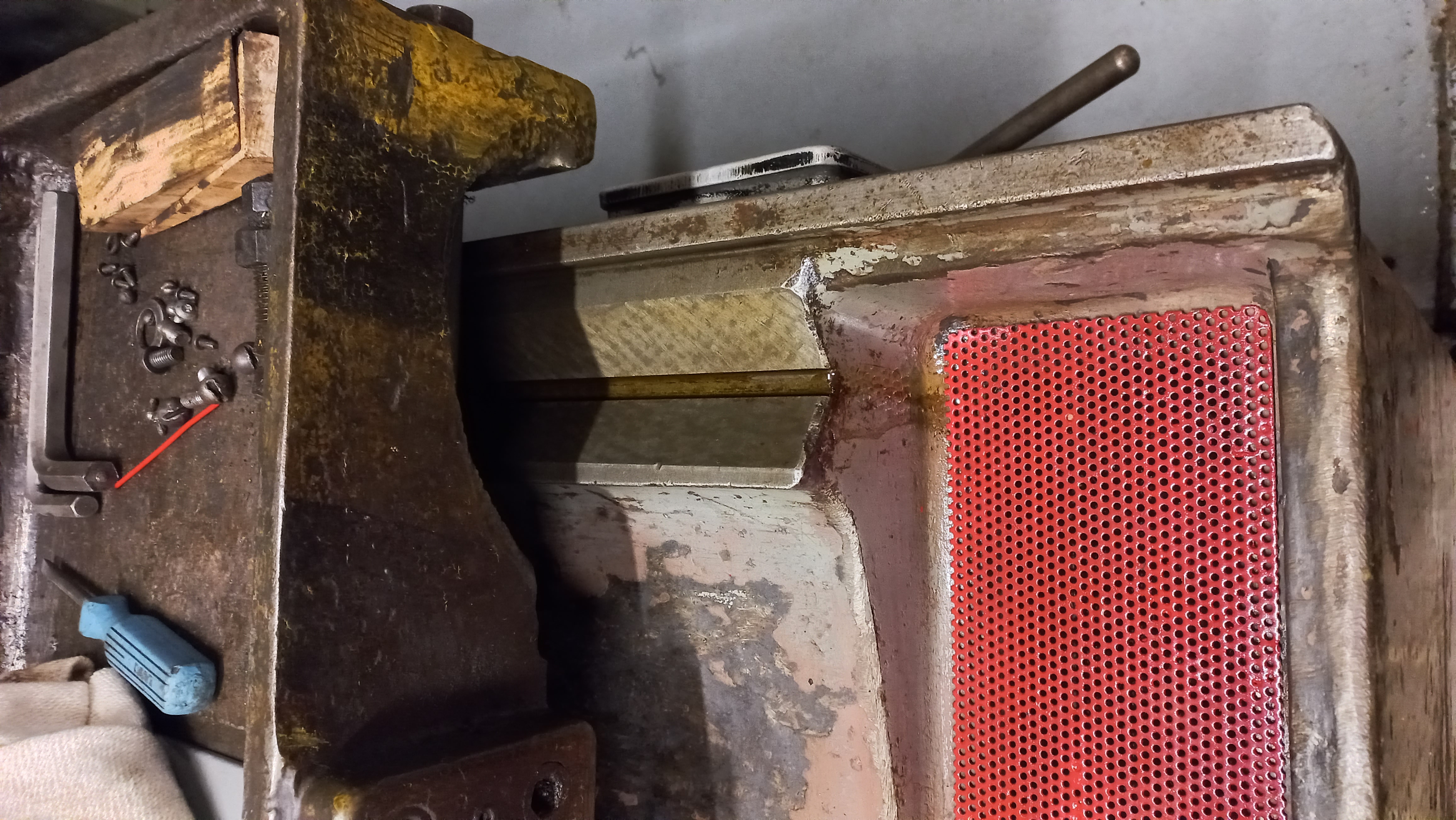

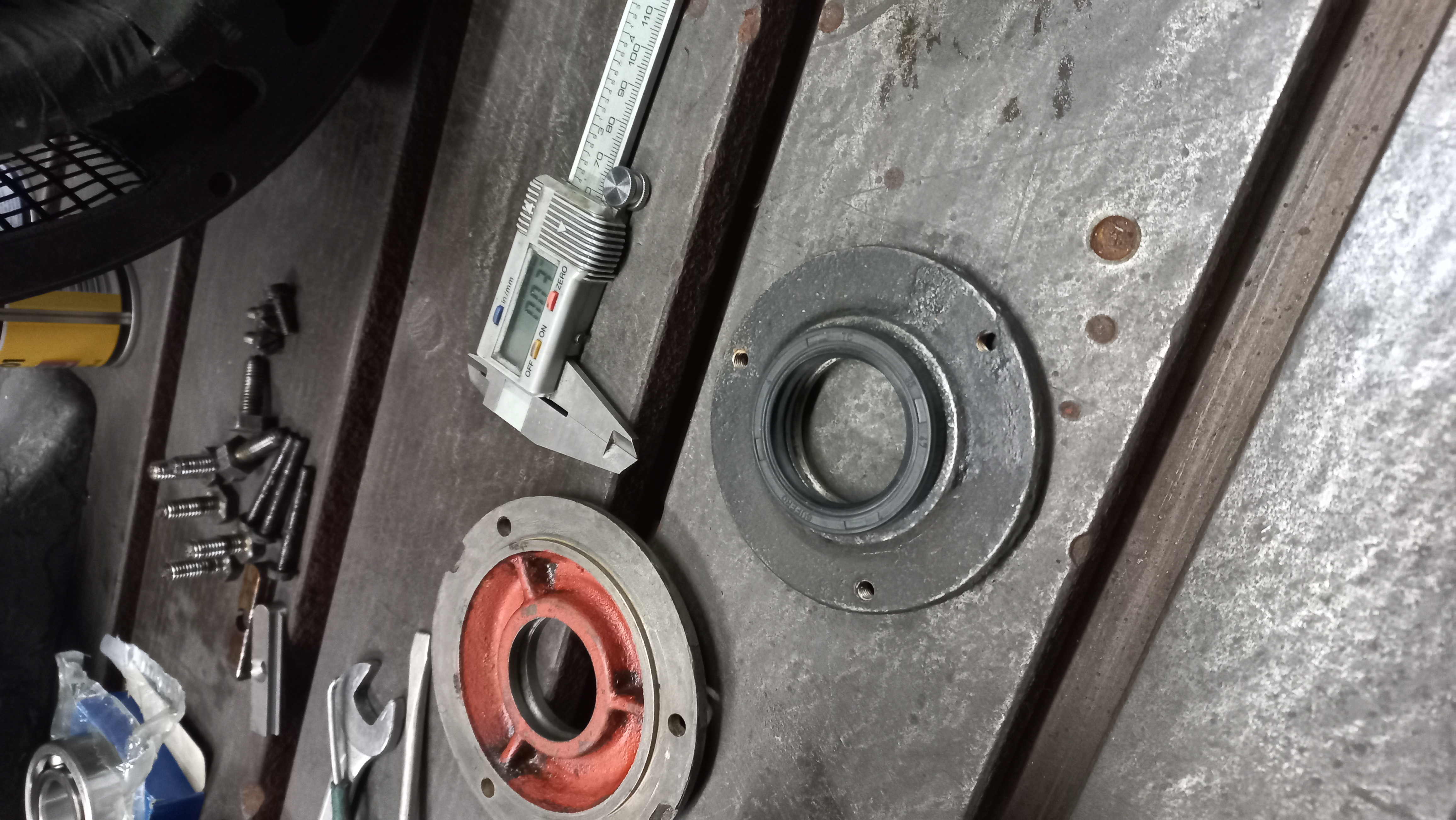

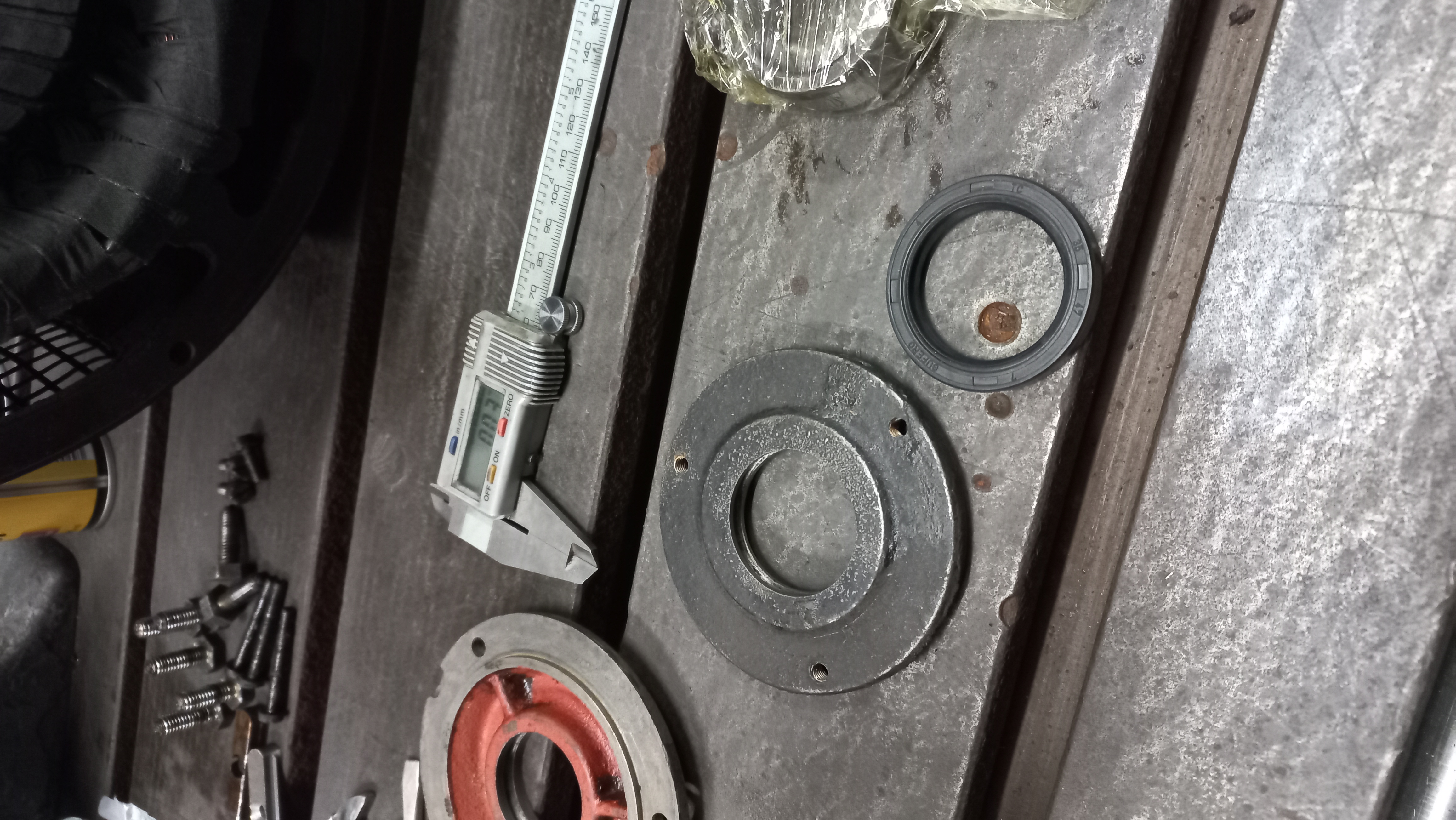

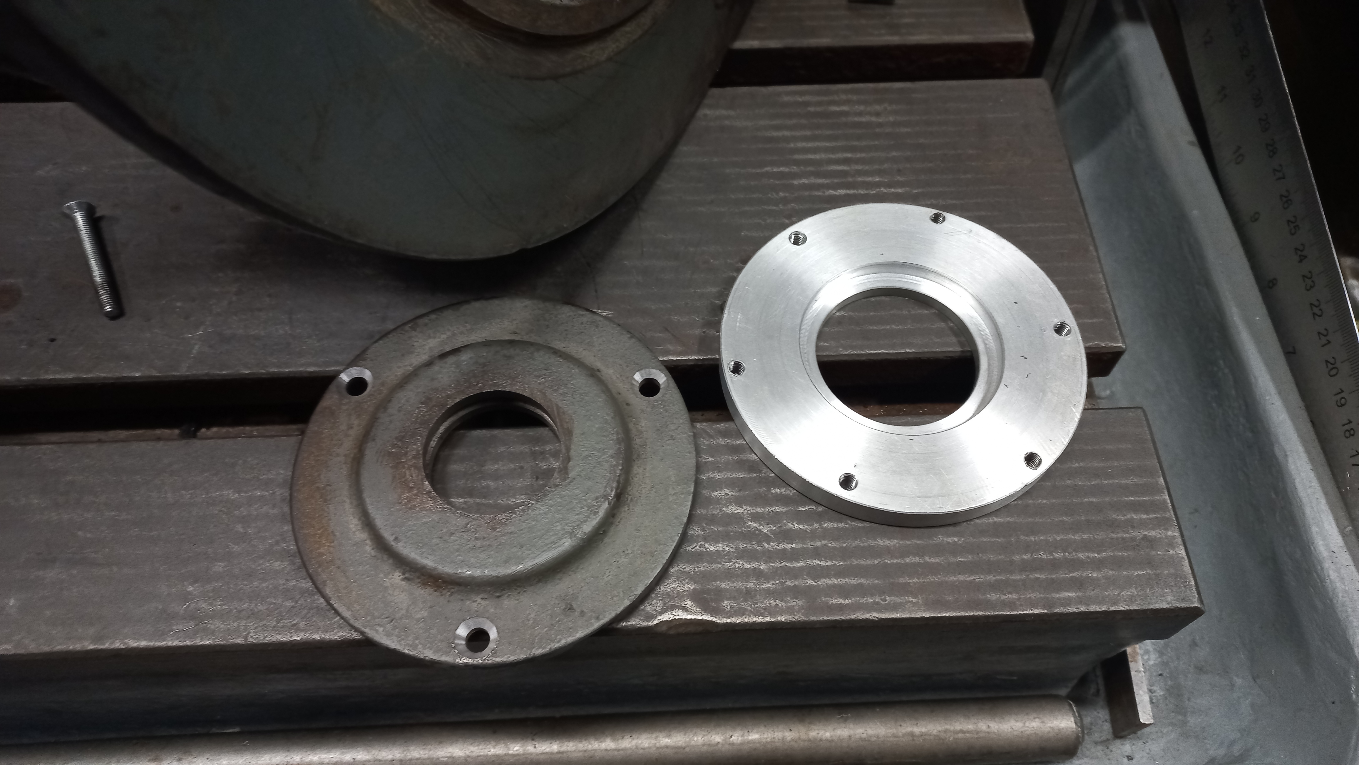

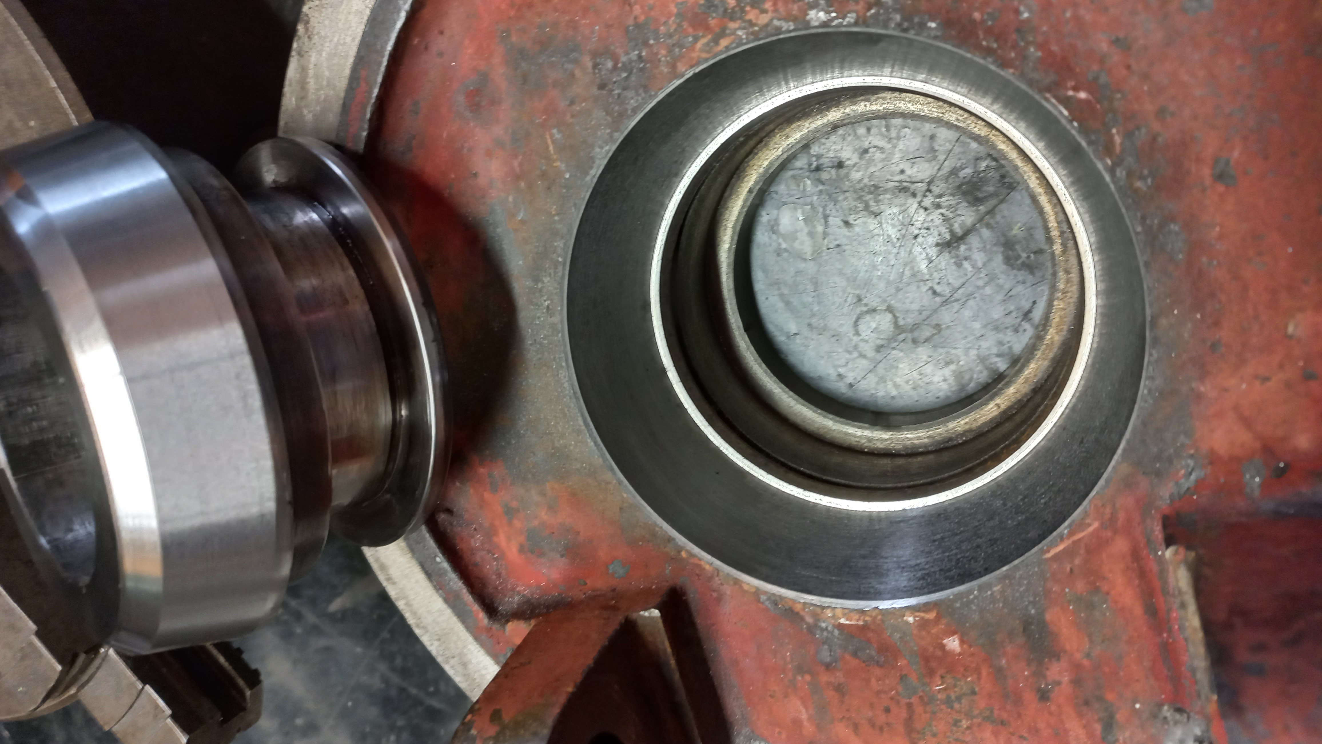

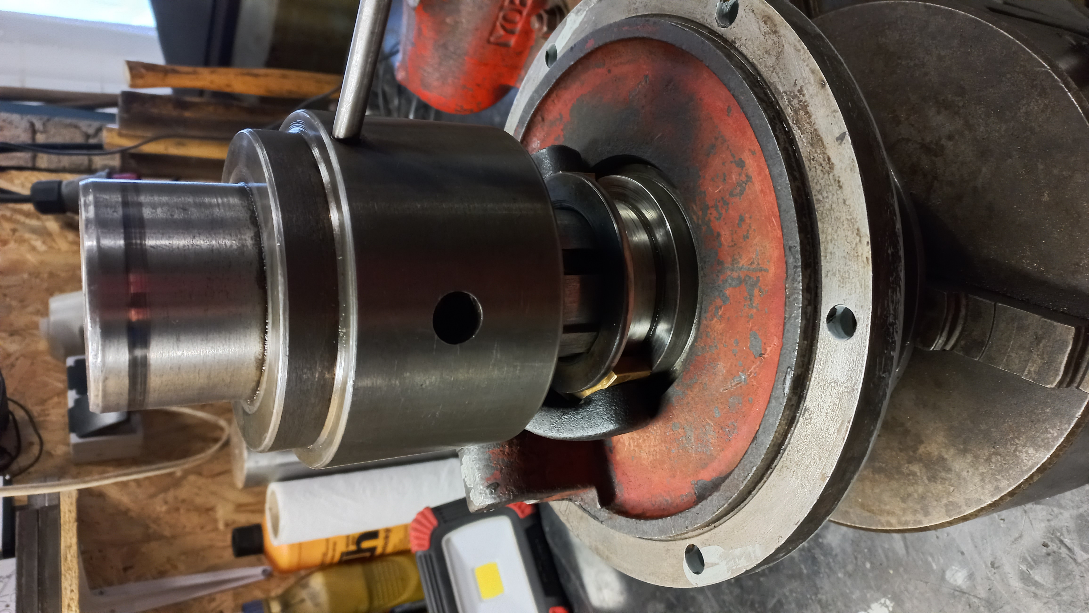

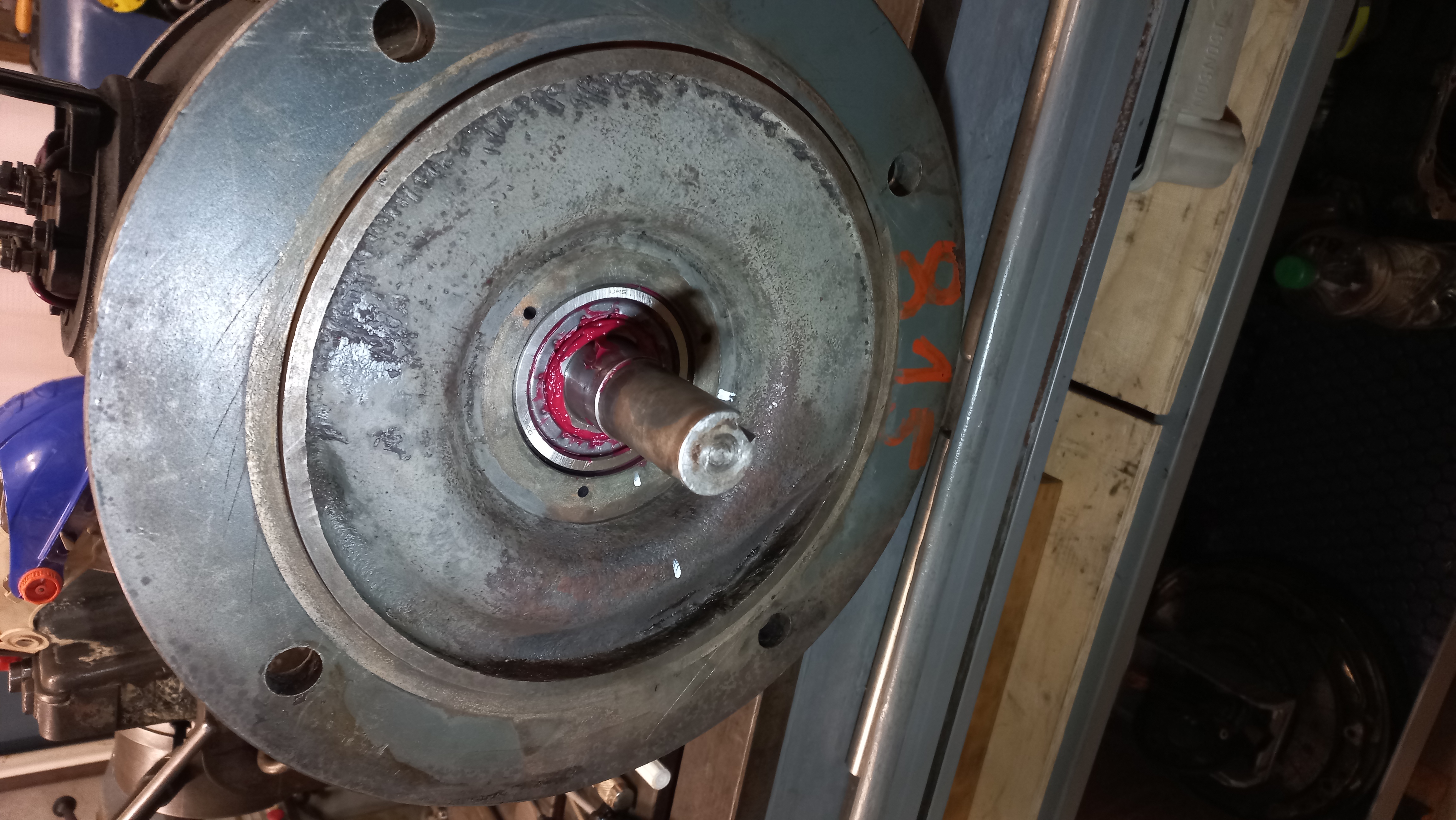

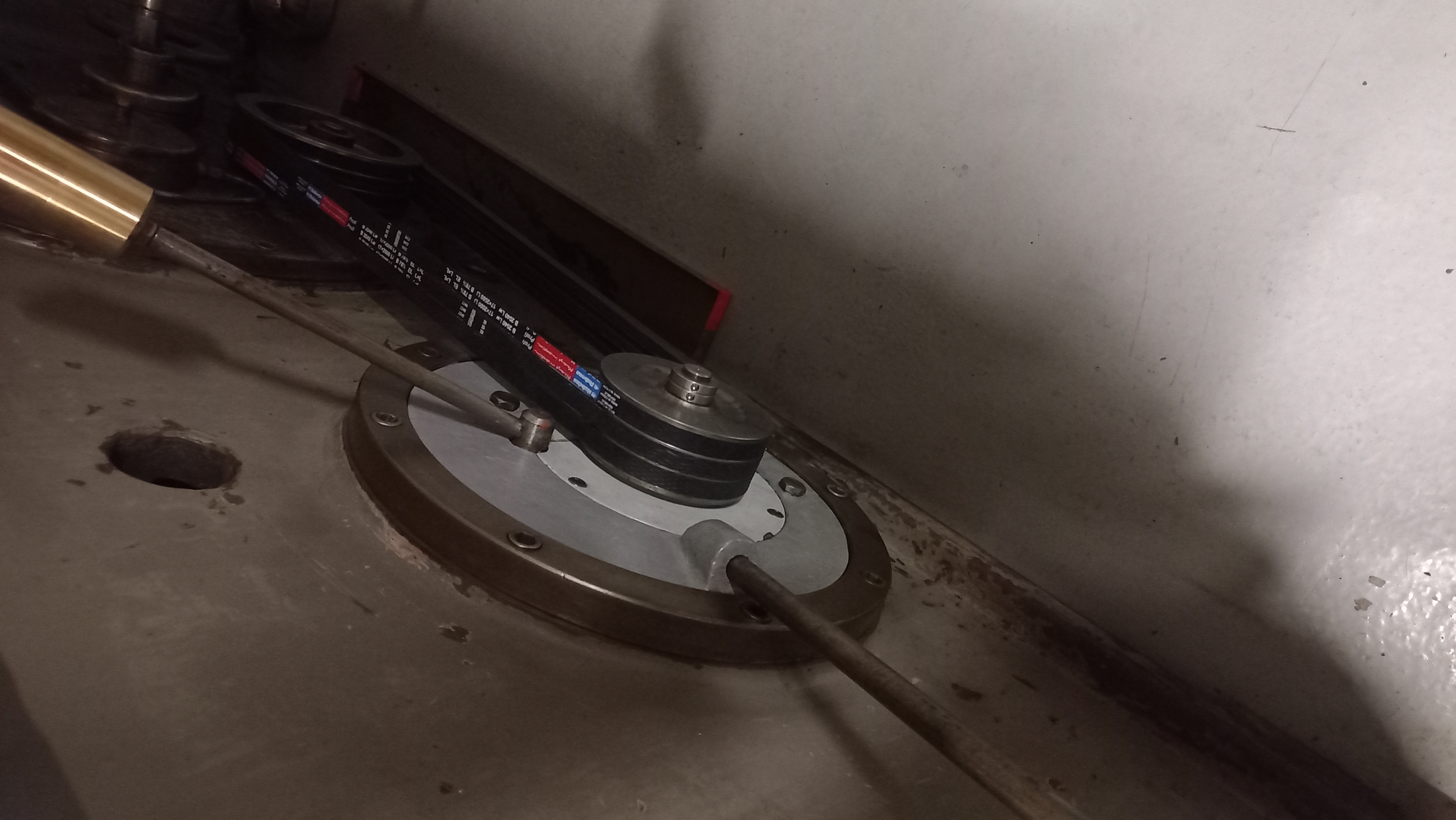

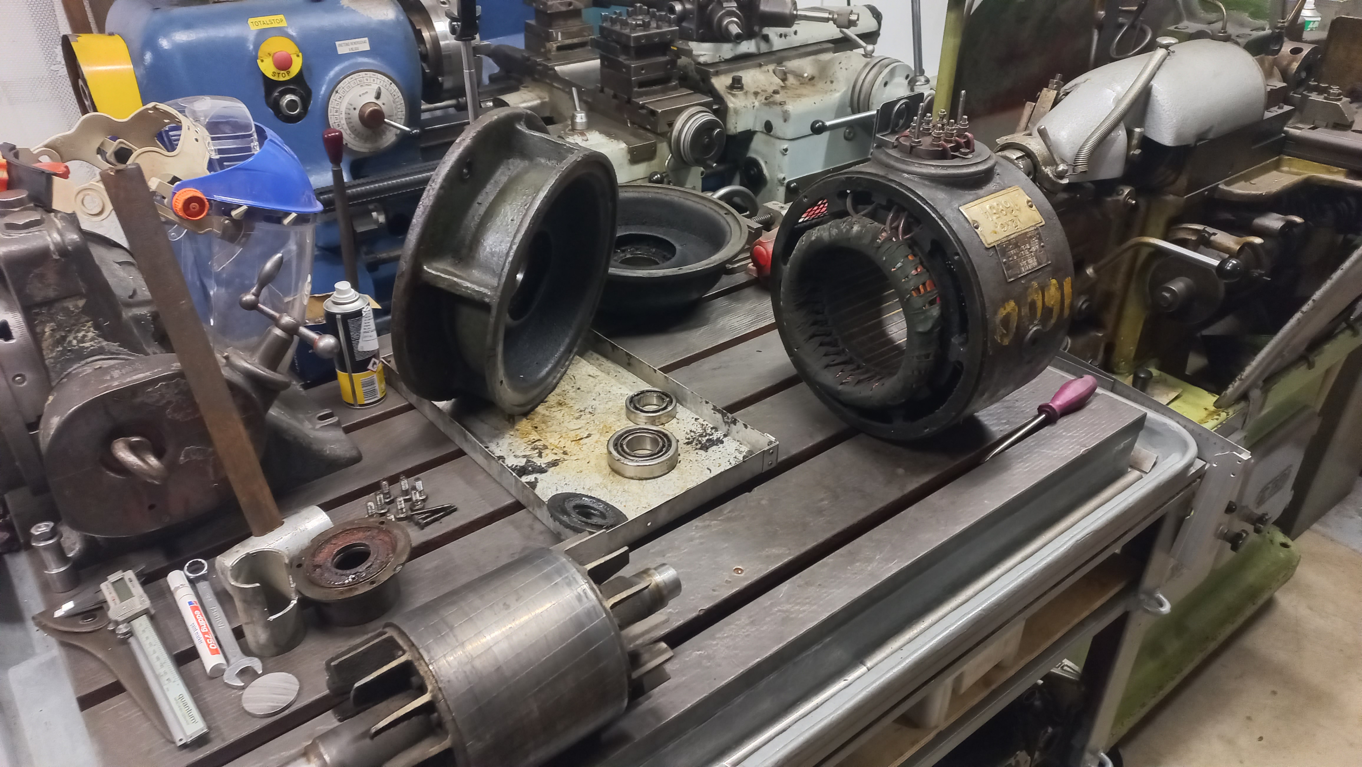

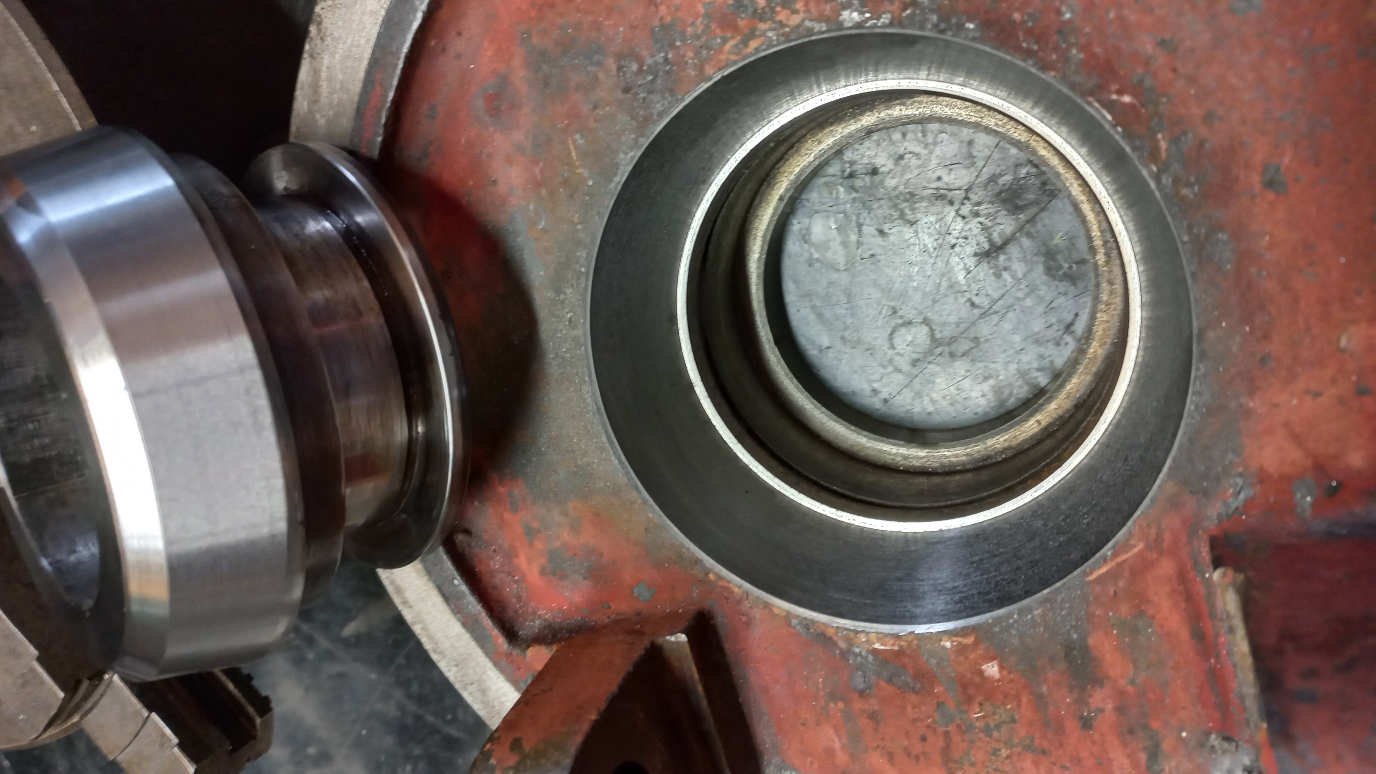

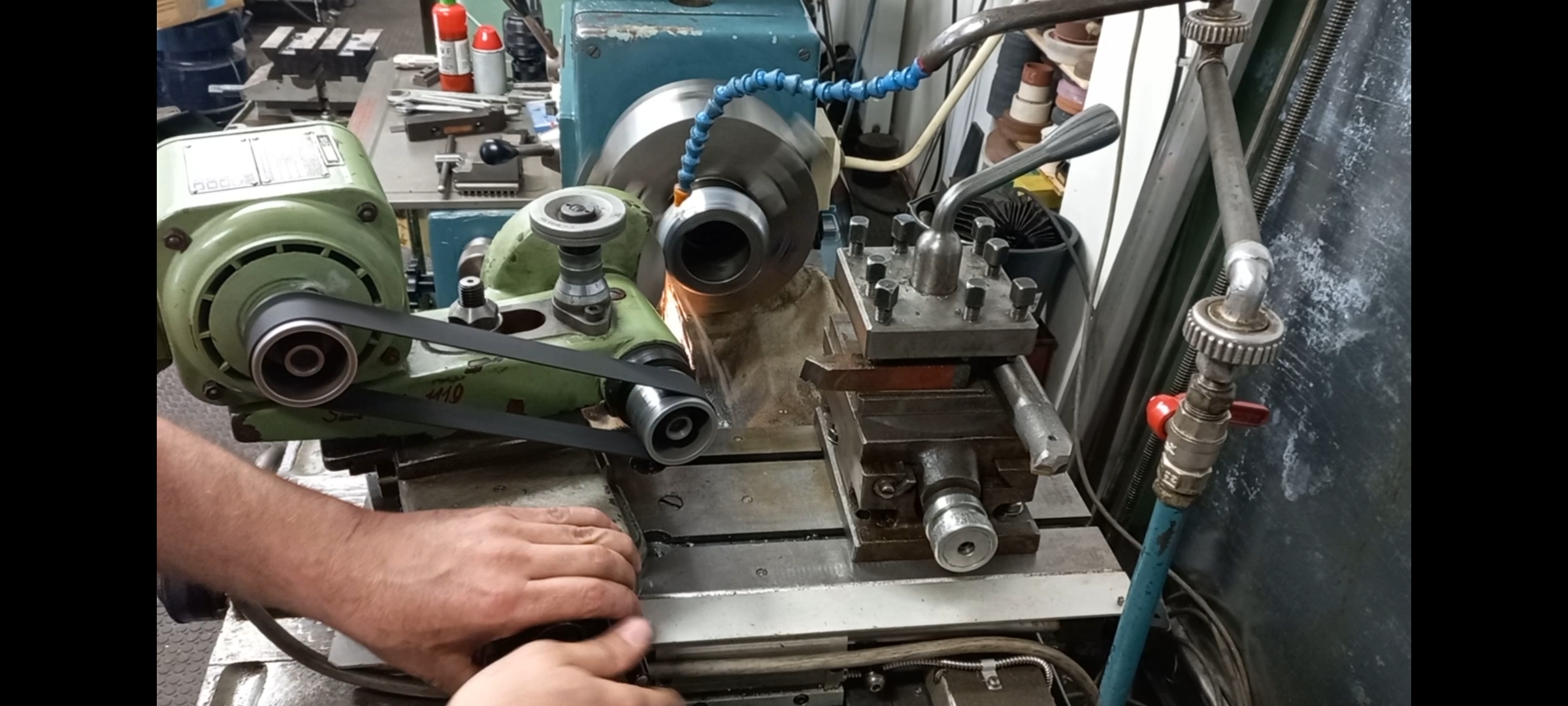

spojka vytuněná ,nové kameny, přebroušený kužel ,nová ložiska ,gufera, přerovnaná řemenice atd....
teď ještě převodovku vyndat zkouknout ,poopravit a můzu to vyzkoušet😅
servis4sp
Příspěvky: 708
2. 7. 2023, 10:13

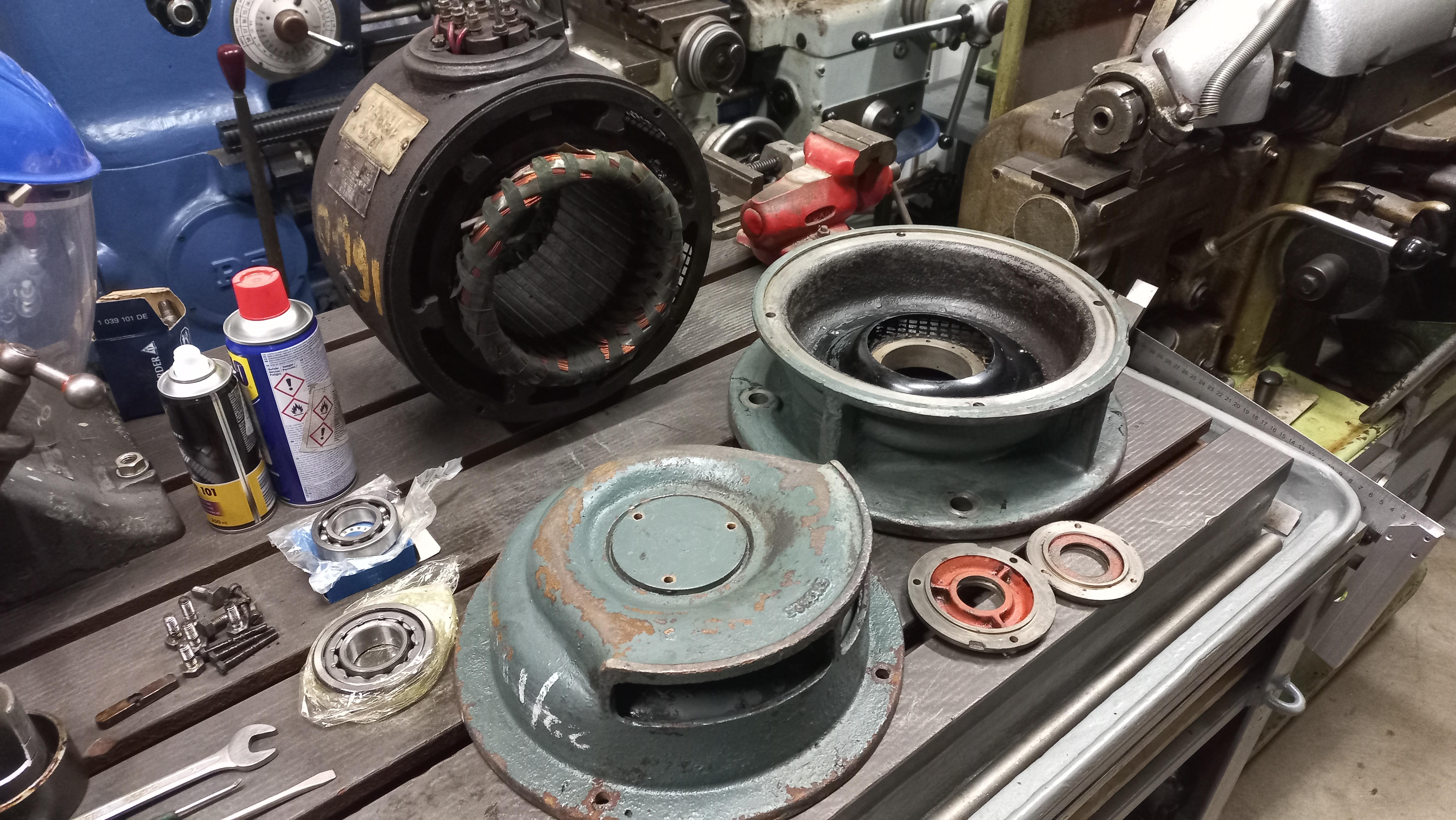

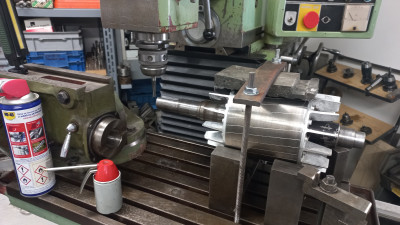

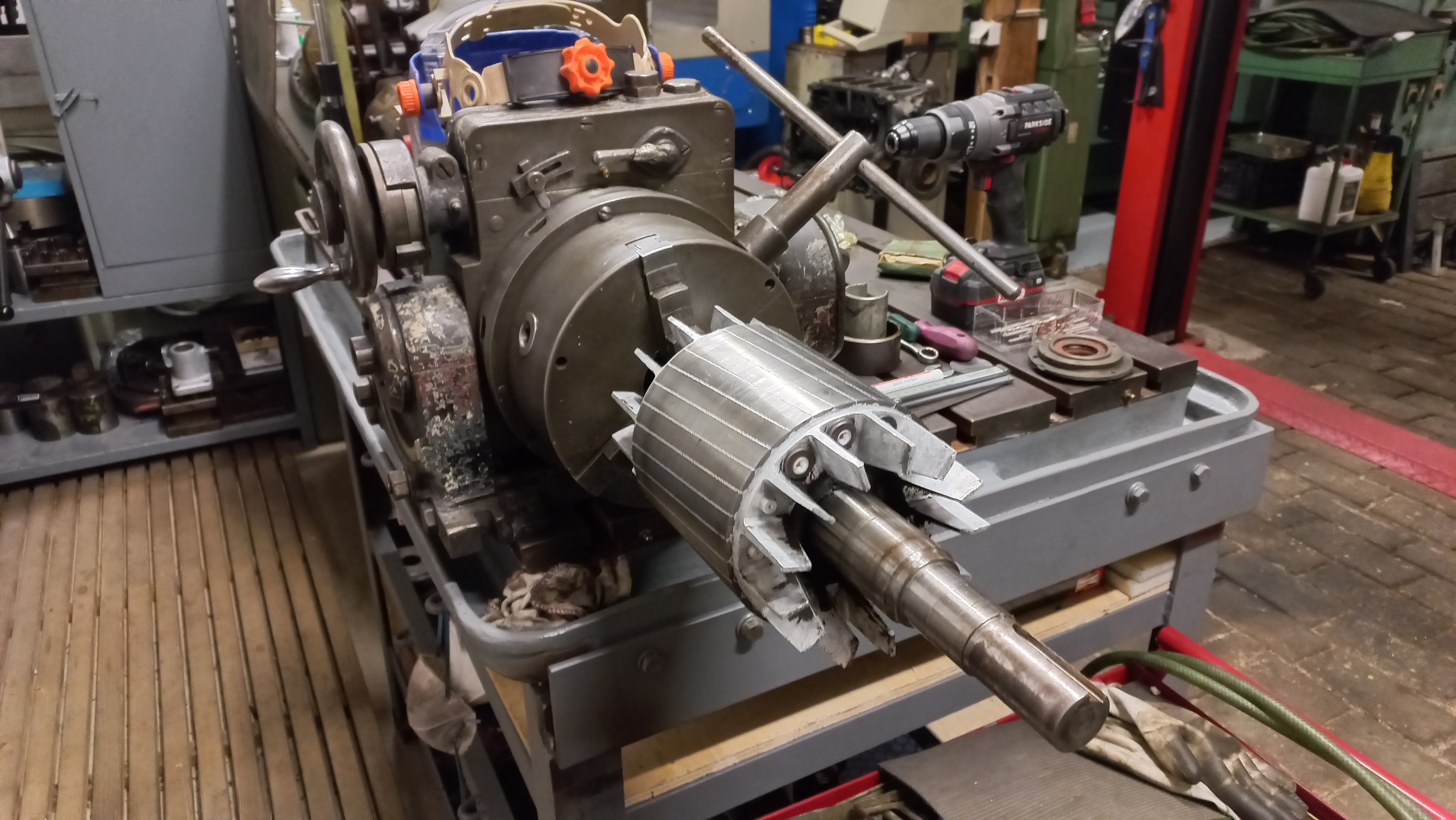

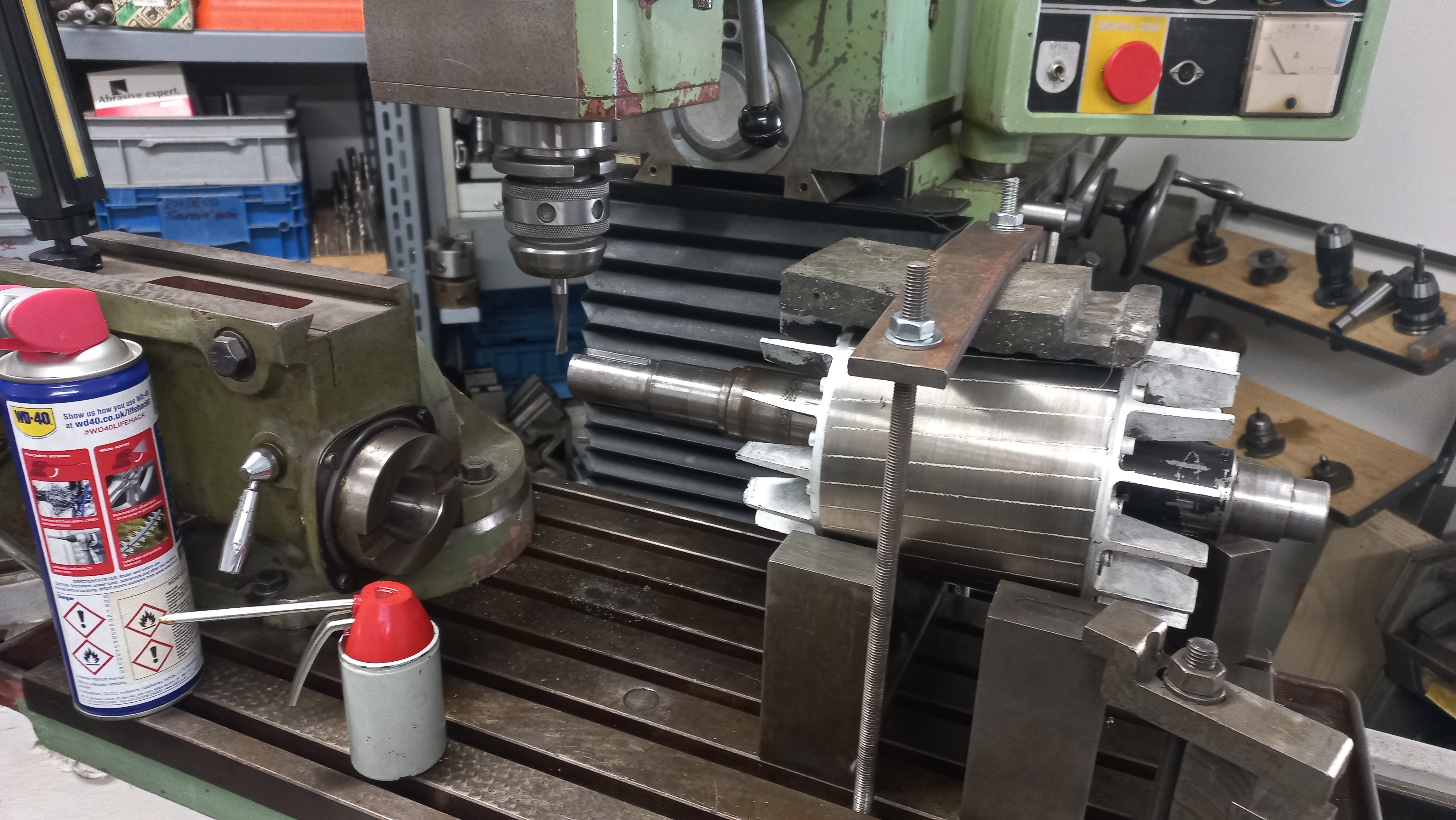

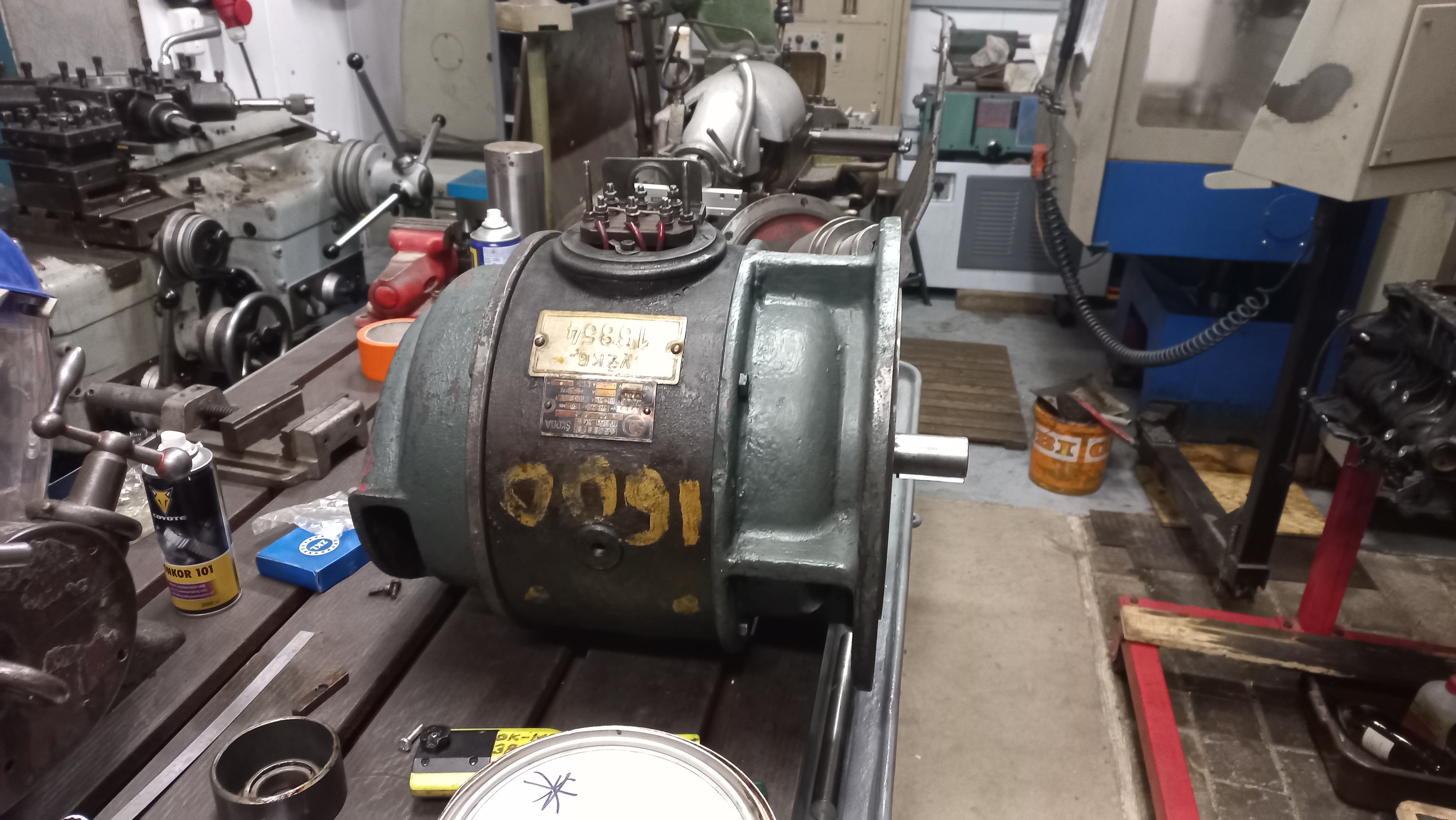

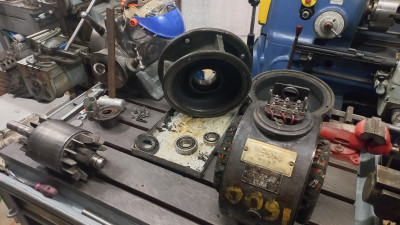

tak ještě ložiska na motoru😉. Pěknej kousek hystorie to je😁

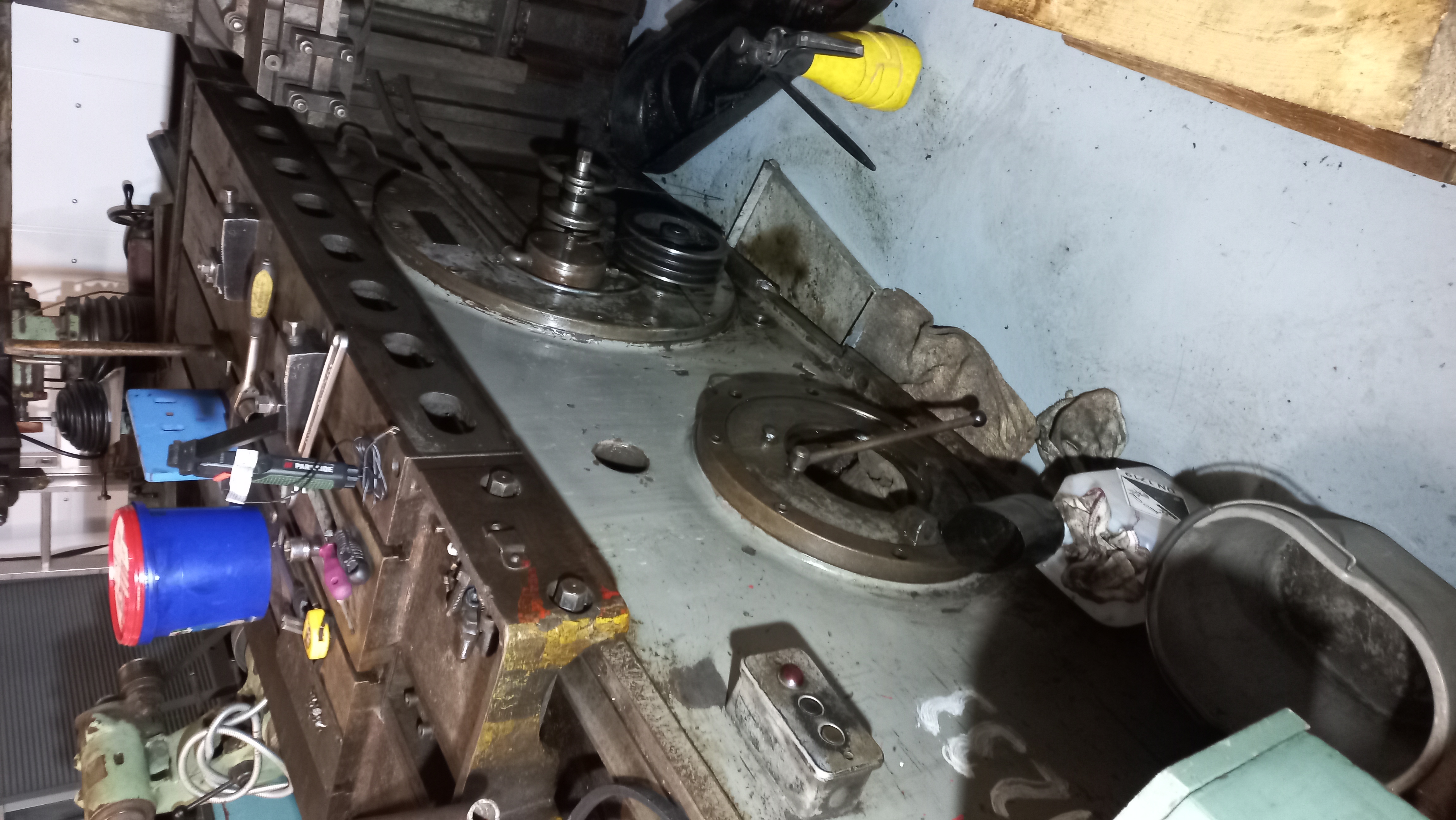

rozborka
Naposledy upravil(a) servis4sp dne 3. 7. 2023, 11:05, celkem upraveno 1 x.

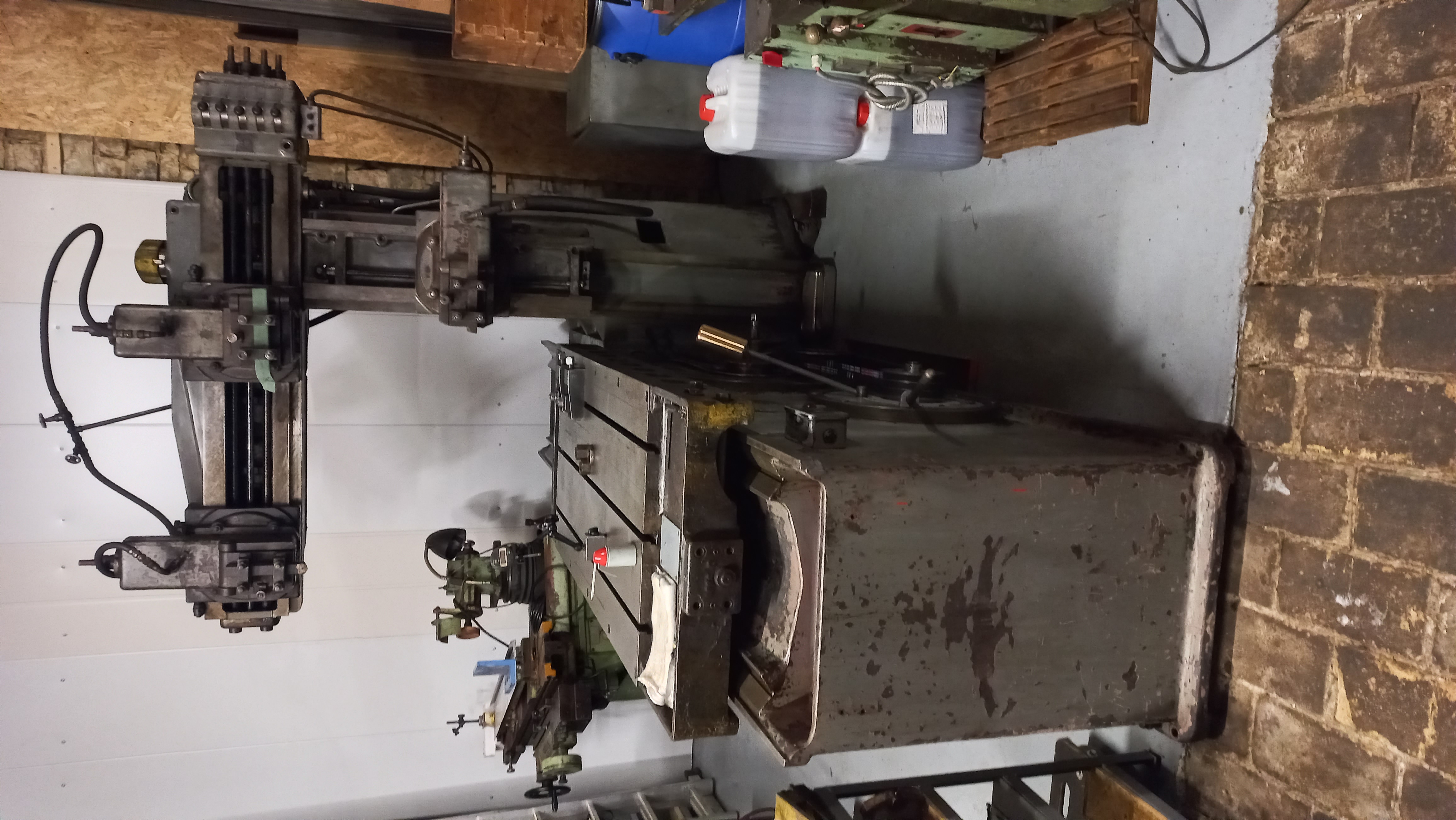

servis4sp
Příspěvky: 708
4. 7. 2023, 9:43
servis4sp
Příspěvky: 708
10. 7. 2023, 10:06

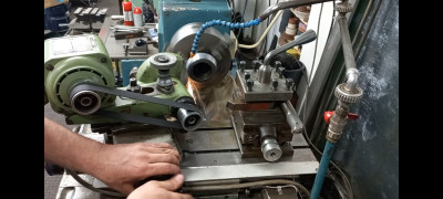

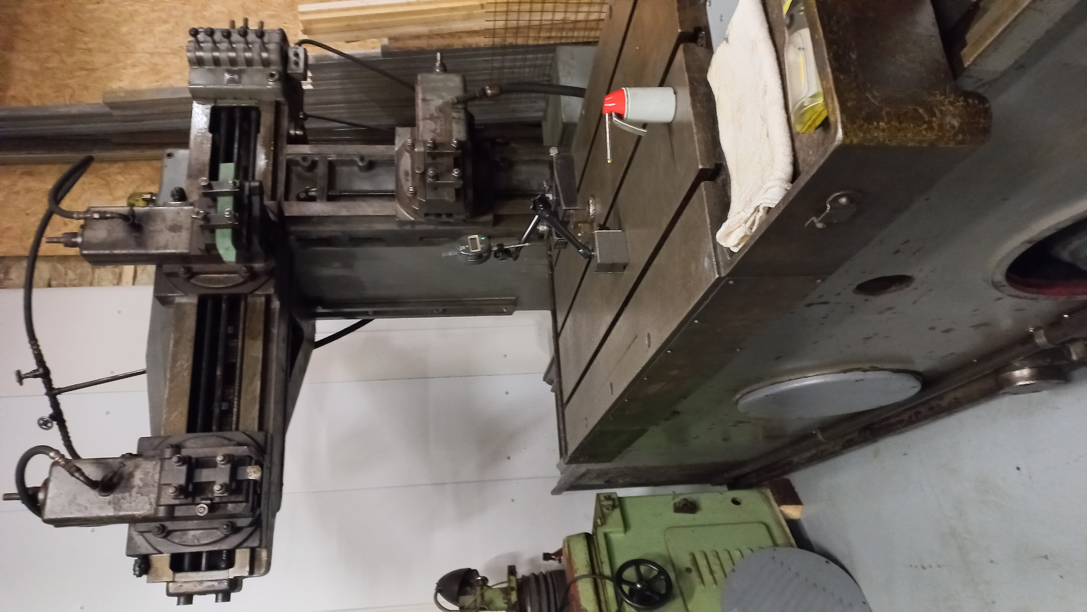

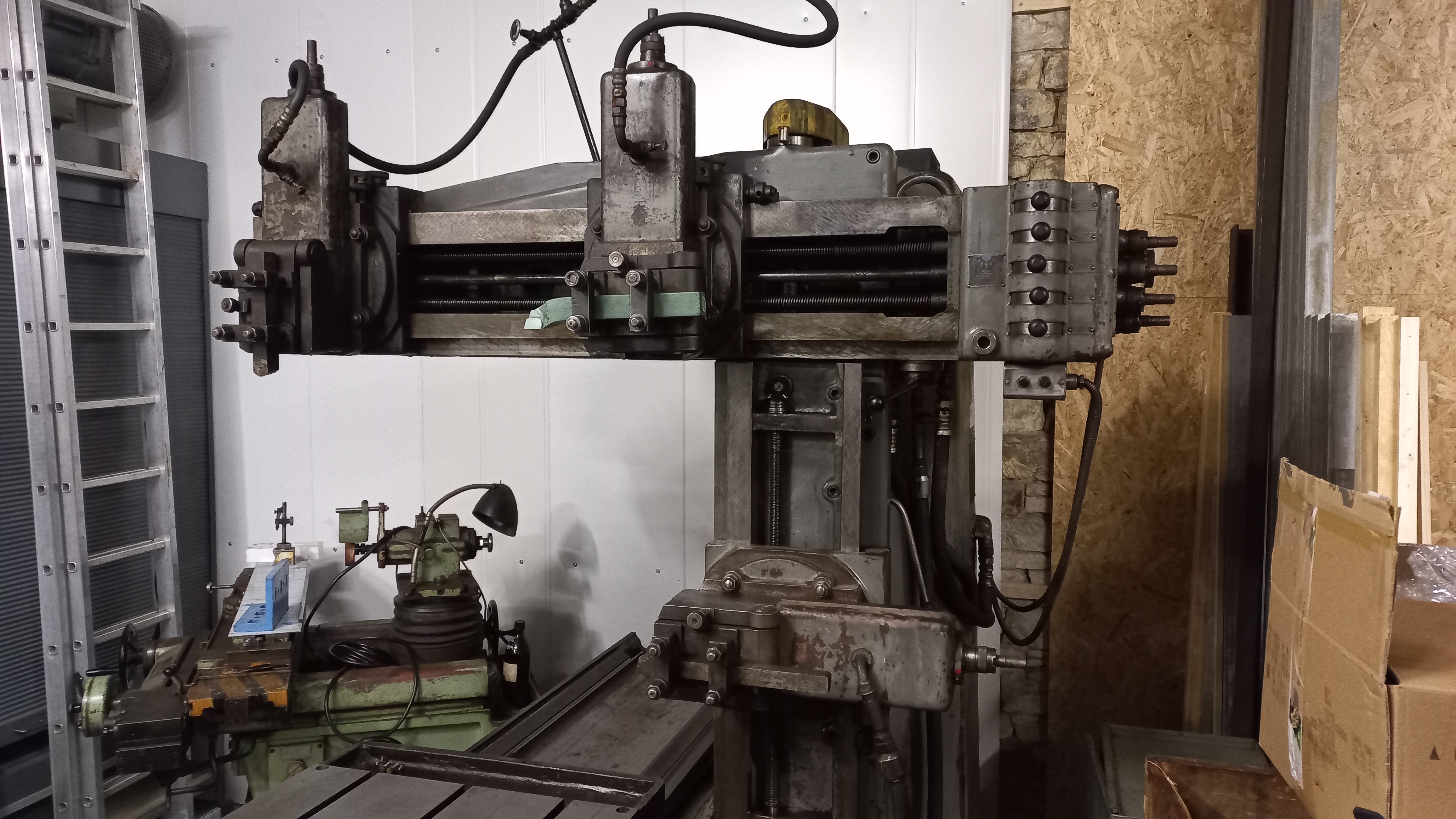

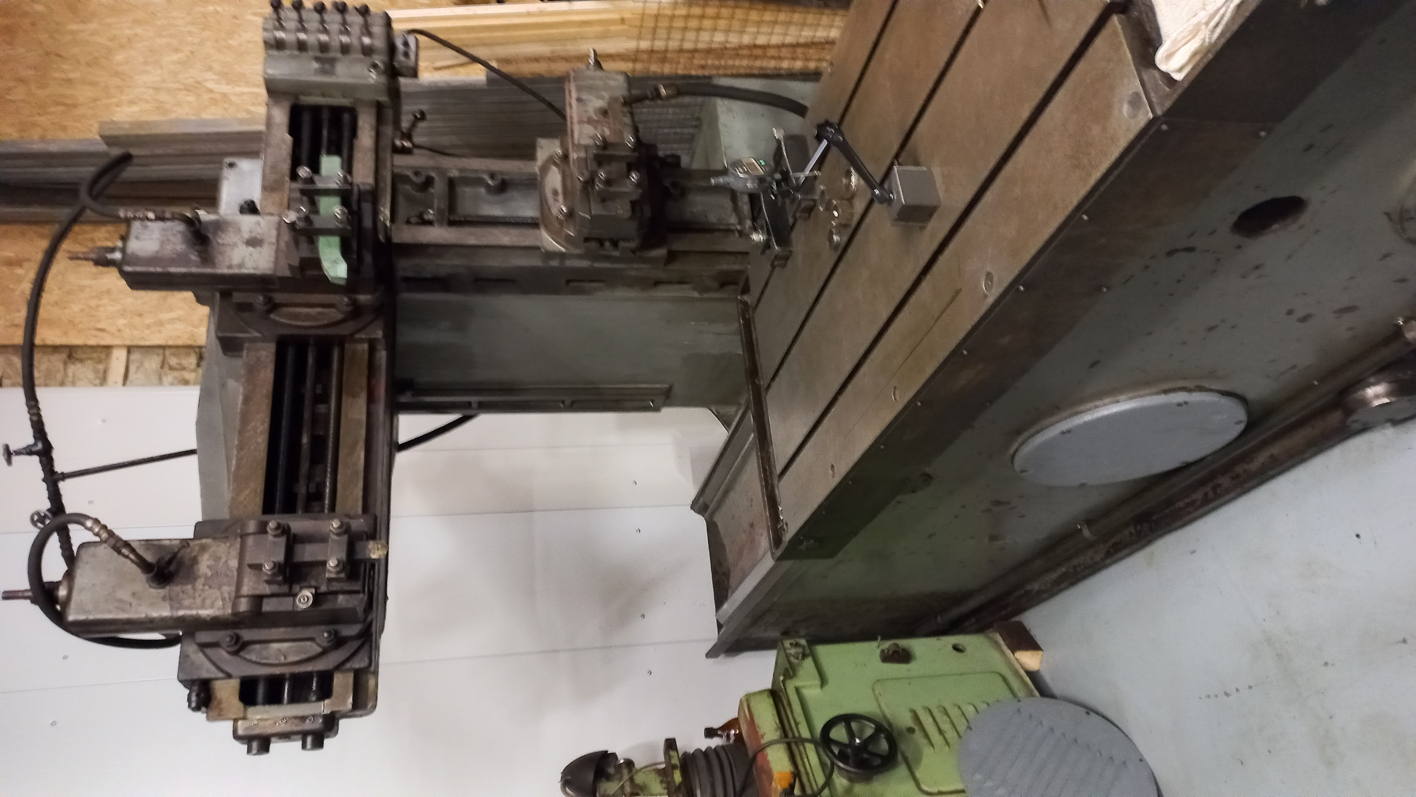

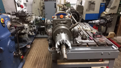

tak jsem tomu objetoval 14 dní po odpolednech ,abych to zprovoznil a podařilo se. Ještě ,to ale nějakou stovku hodin spolkne😉.

servis4sp
Příspěvky: 708
10. 7. 2023, 5:28
DDominik píše: ↑10. 7. 2023, 1:18 Nádherný stroj !
Teším sa na príspevky v ktorých bude hlavným hrdinom !
:wink:
ahoj díky, ale nebudem si nic nalhávat nádherný to neni😁. Mě by zajímalo kolik jich je ještě někde zašitých.
Hlavním hrdinou tu budu já ,když to dám dokupy. 🤣🤣, jóó kdyby mi tak bylo 25😜
Pokusím se ještě udělat video v chodu😉
Moc díky za reakci aspoň někoho to zaujalo😉👍

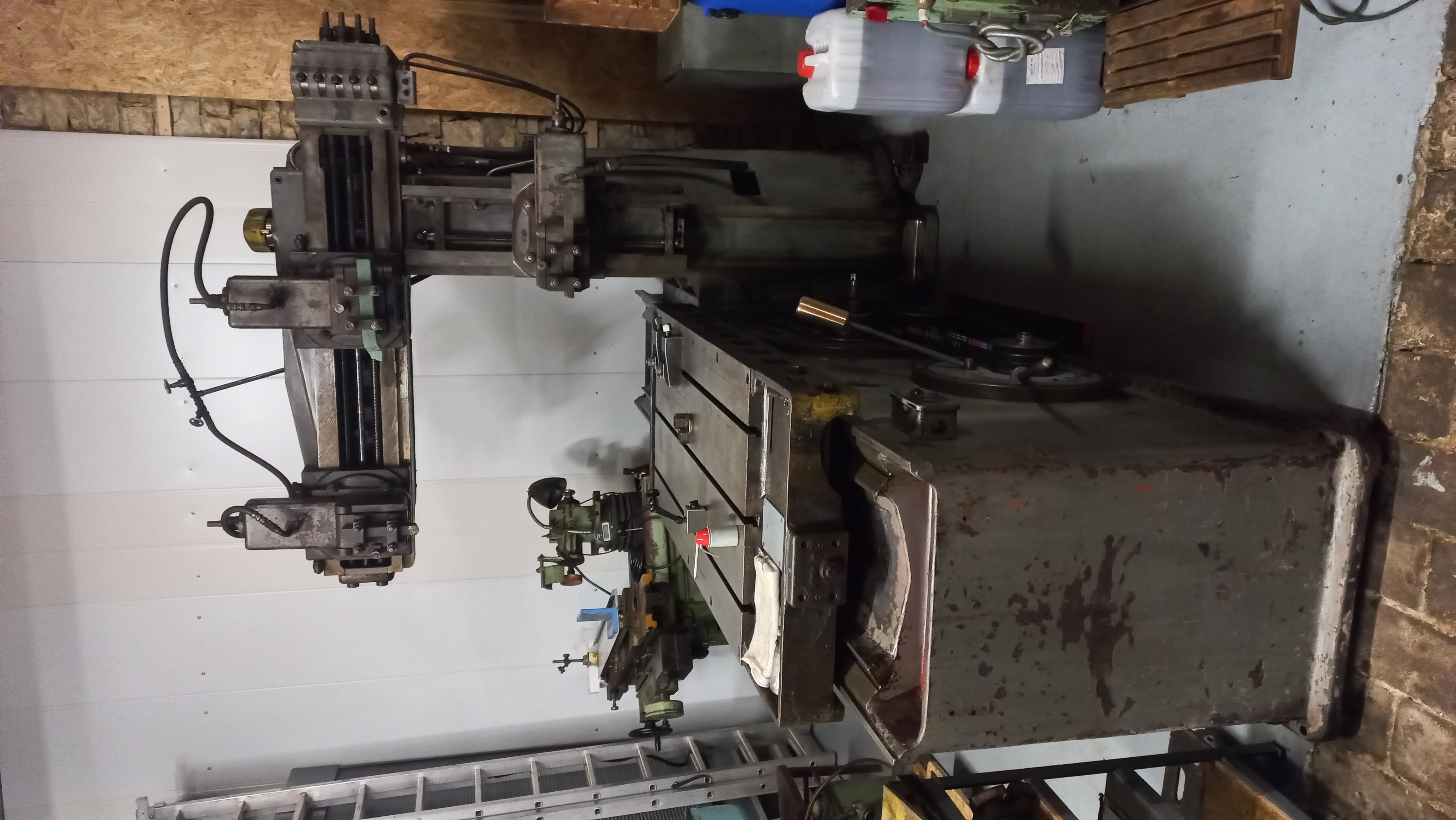

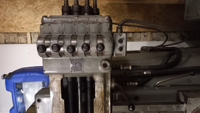

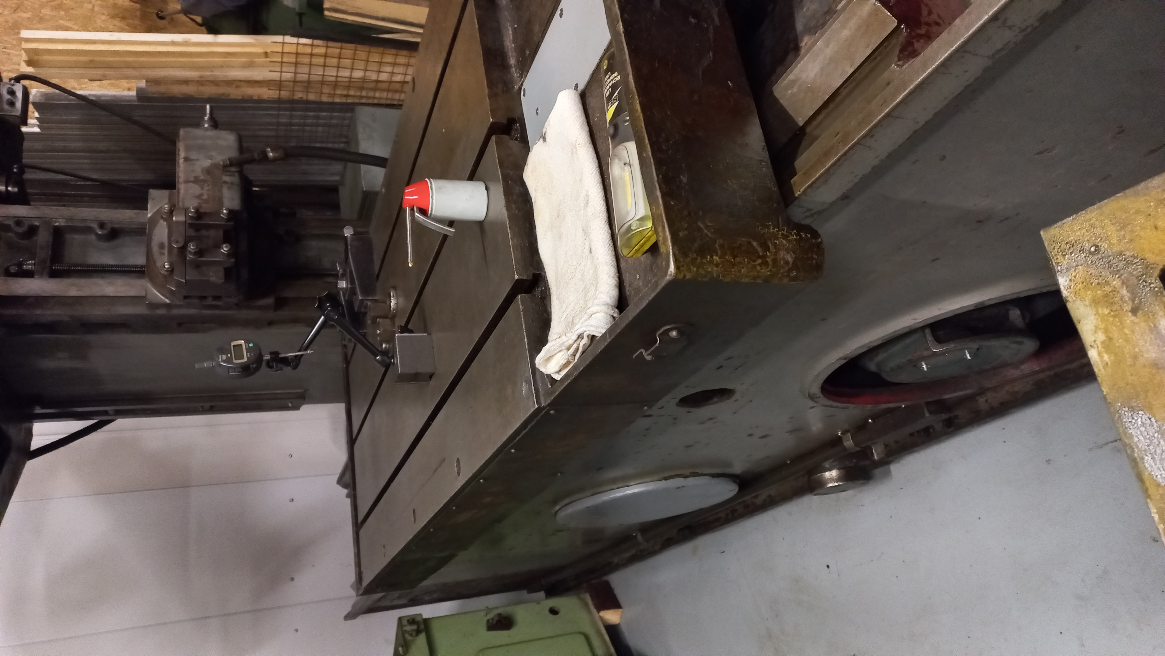

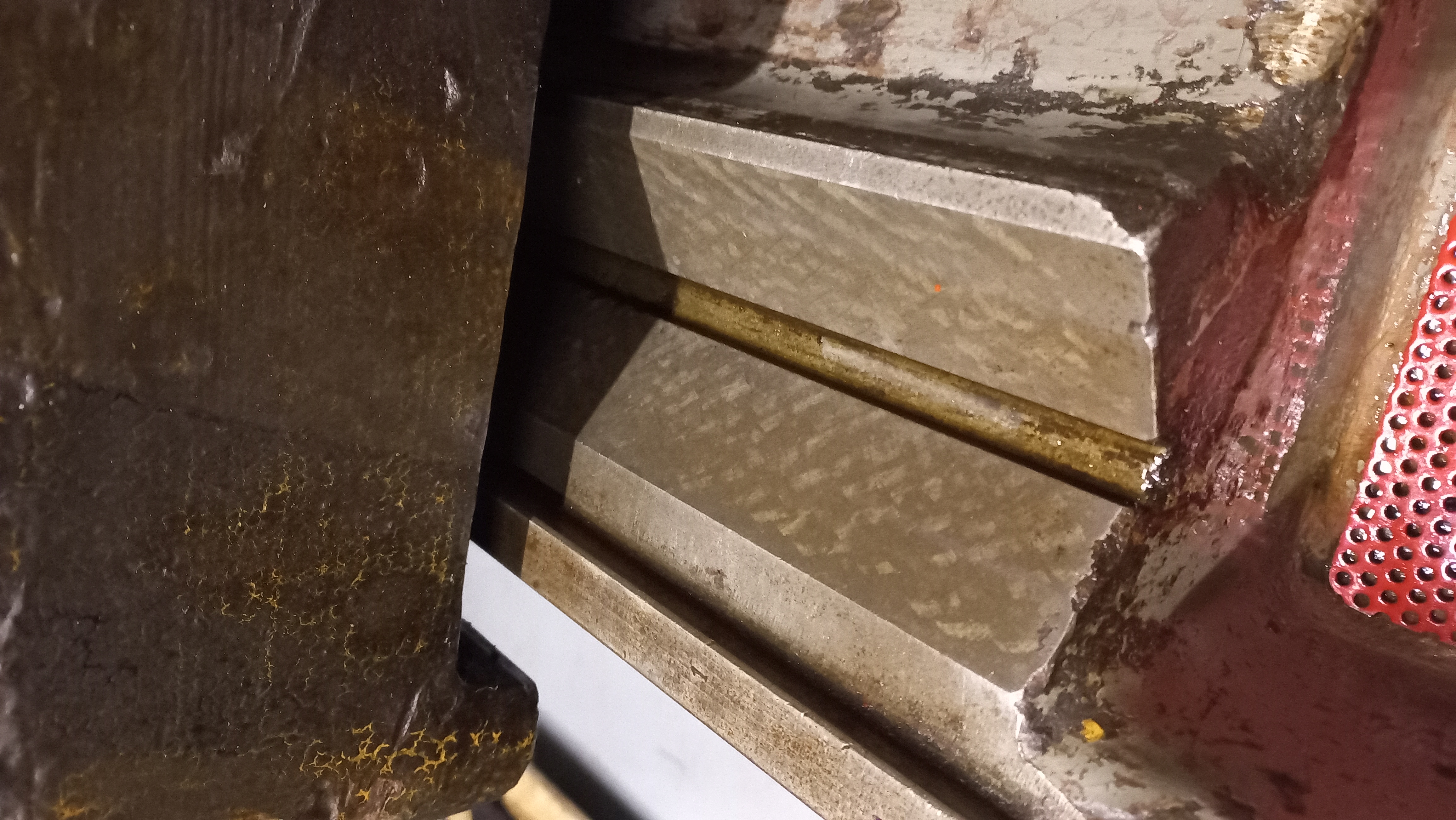

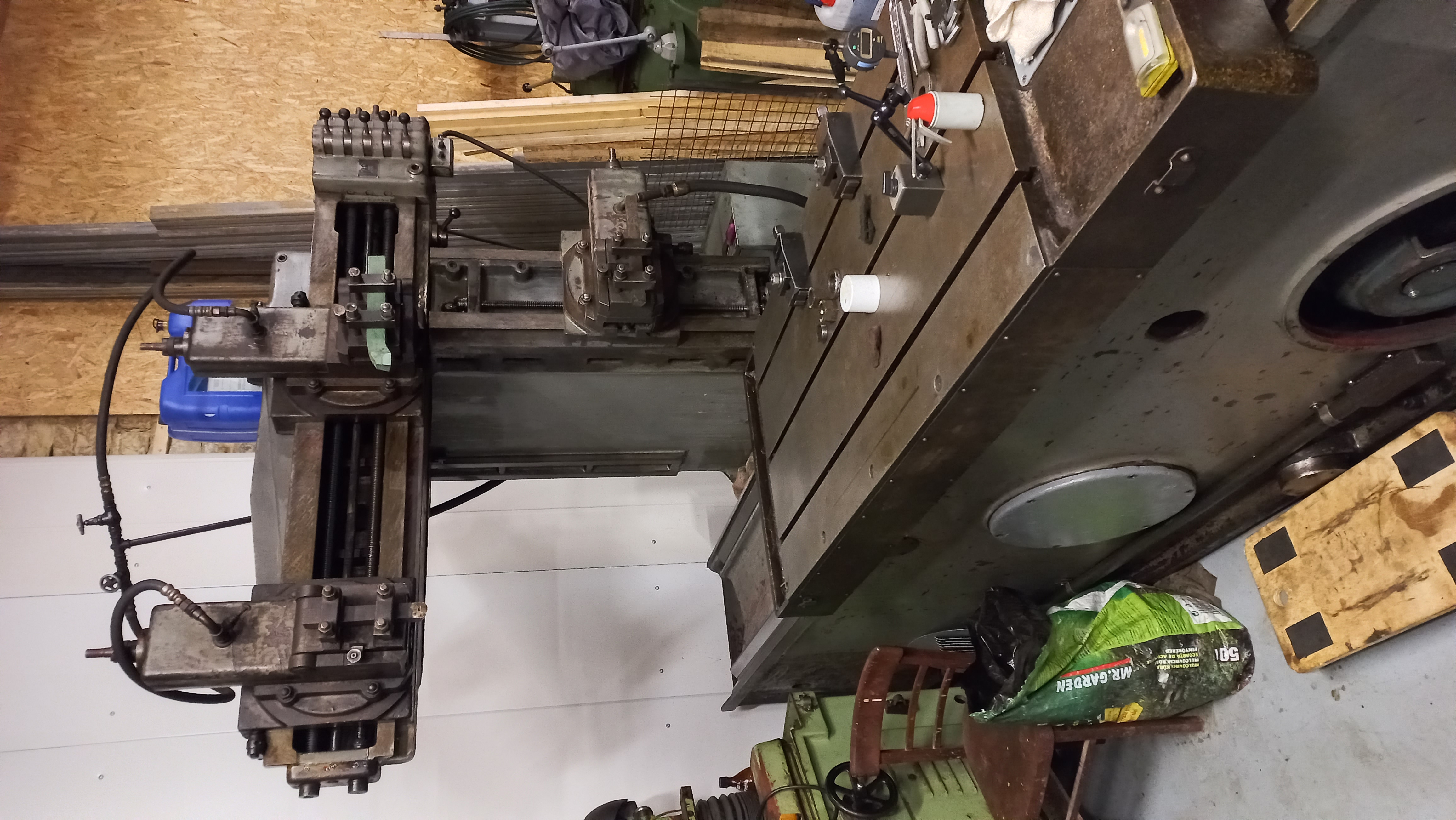

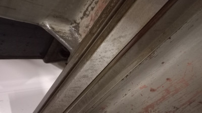

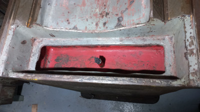

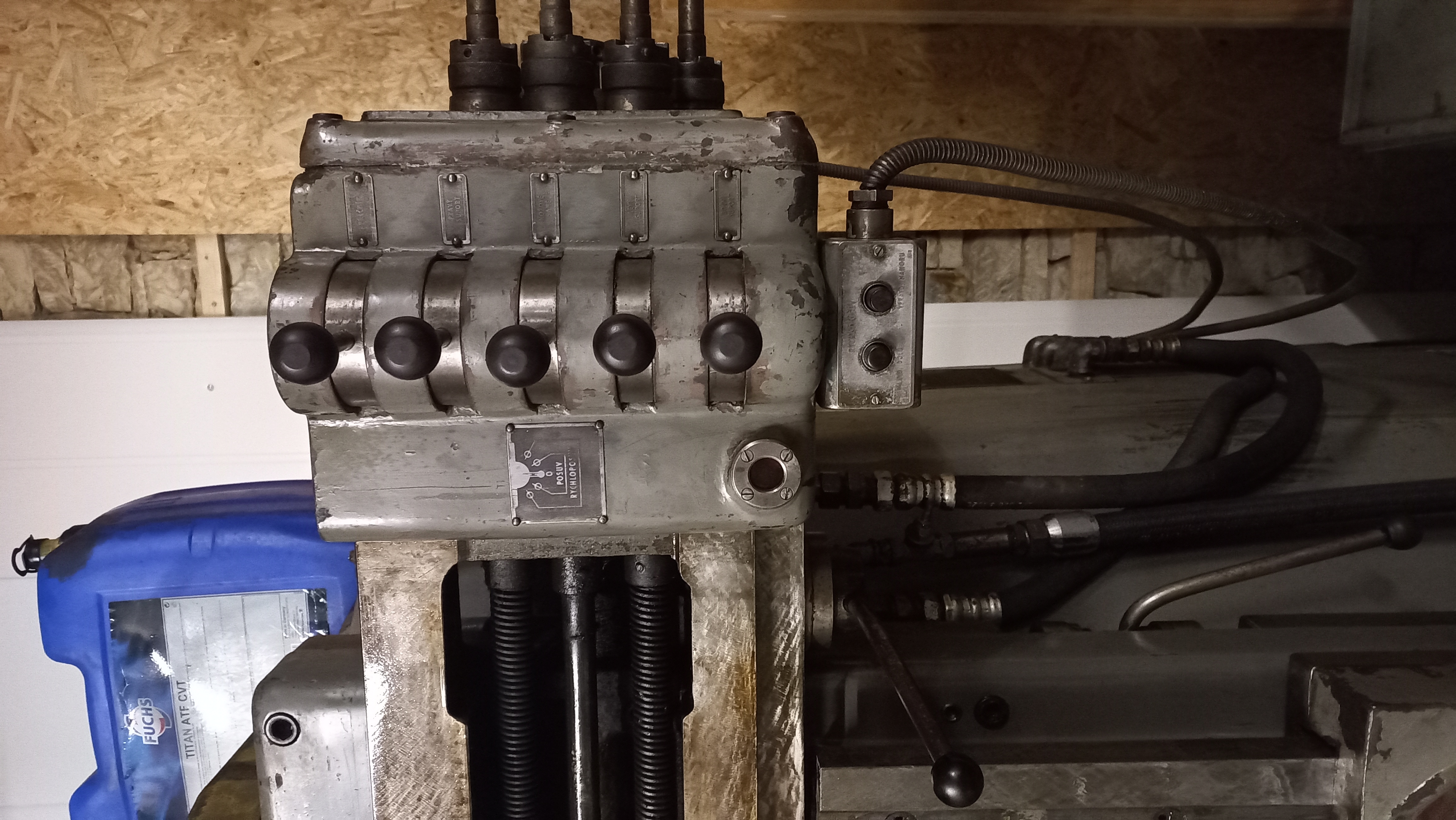

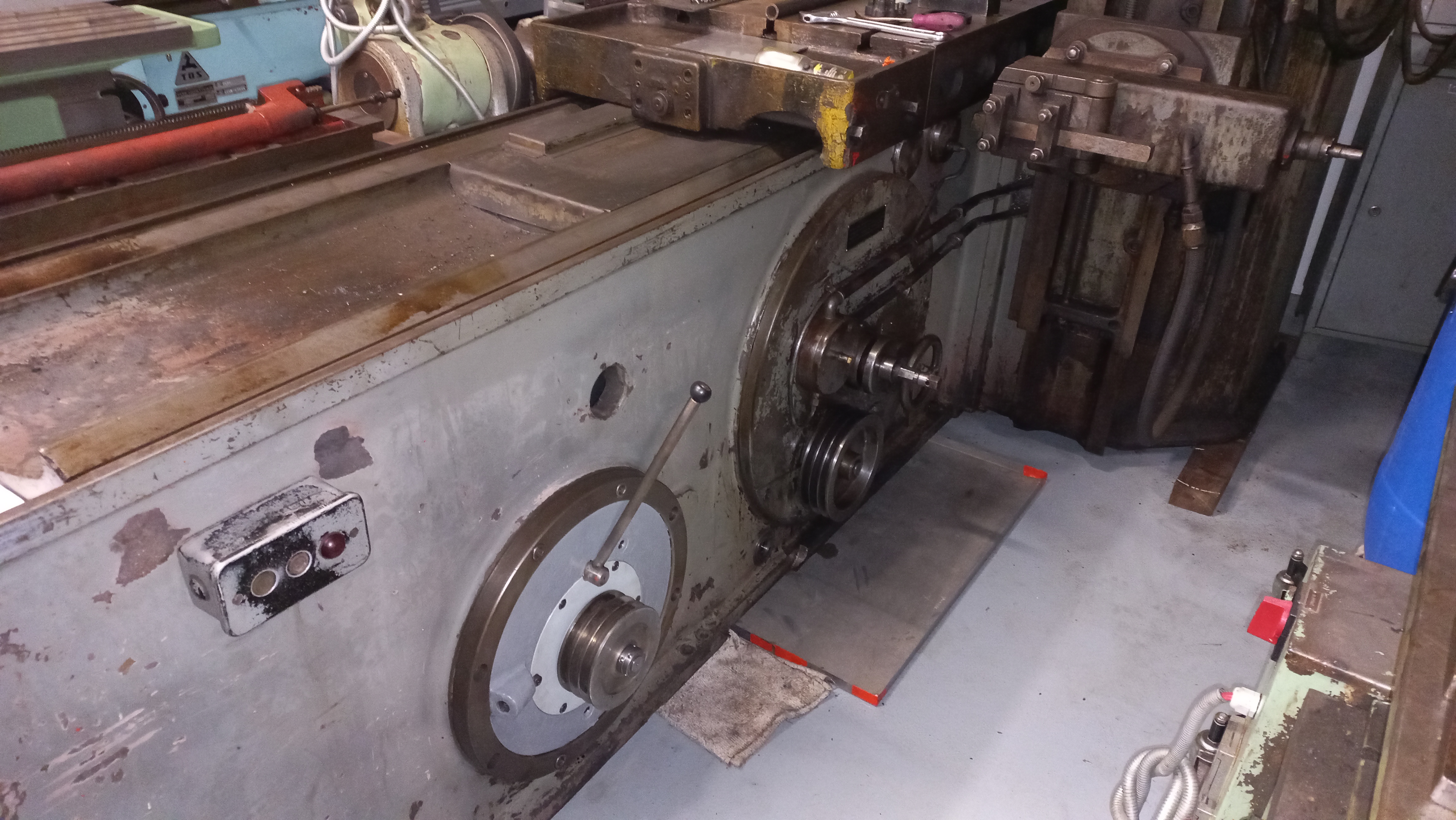

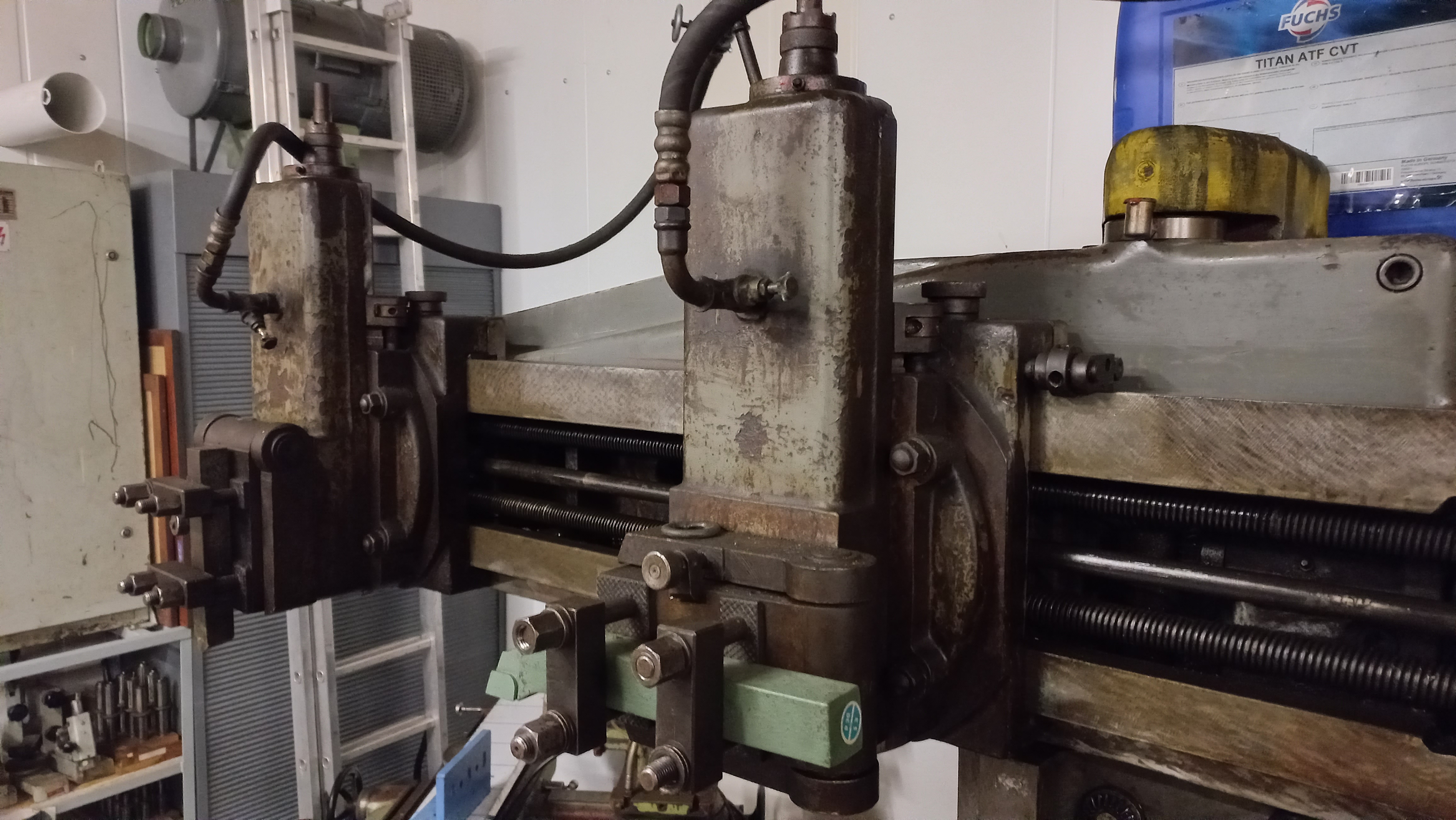

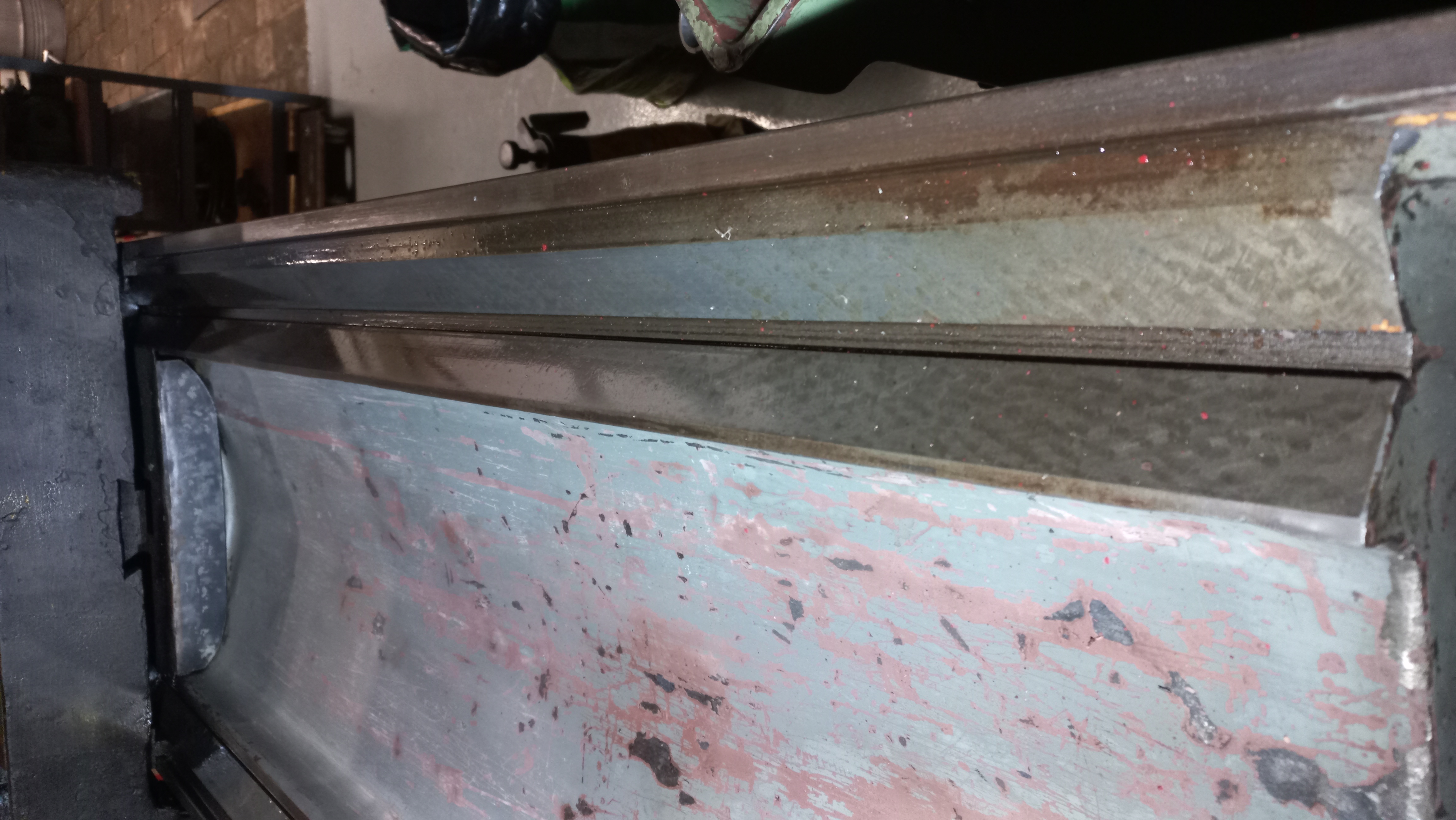

naopak - ta mašina je jedna radost.
A kupodivu ani nevypadá příliš dobitá - i vedení vypadají docela dobře - a ani nejsou asi přidřený.
Akorát to vyblombovaný čelo stolu :roll: - no to je klasika :roll: - to je ale spíš vzhledová než funkční závada.
Akorát koukám - by mě zajímalo - podle fotek to vypadá (viz ty hadice), že to má hydraulický odskok nožů - to má ta mašina normální agregát a nebo je to jenom takový "hadicový bowden" (propoj dvou válců kvůli mechanické vazbě)?

Zdar hošani ,tady je krátké video kdyby jste chtěli mrknout.
https://youtu.be/o-o1R6-HTSc
