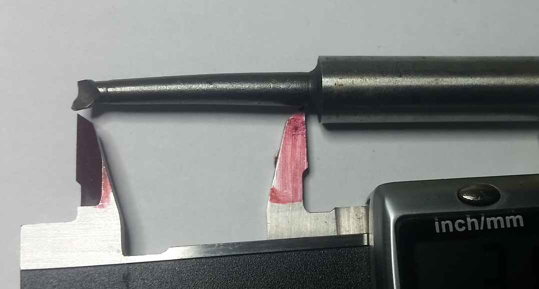

Otázka je, jak pro červíkové upnutí vyvrtat díru fí 6.35mm hloubky 22.6mm, takový vrták nikde rozumně neseženu (nejblíž 6.2 a 6.5) a ten vnitřní nožík se dostane do cca 18mm. Mám tu krabičku čínských dvoubřitých TK (snad) fréziček 3.175mm, to se dá použít jako vnitřní nožík, že?
EDIT: Hmm, tak koukám, že bych takový vrták sehnal, že mě to nenapadlo zkusit dřív :roll:

Prečo to nespravíš tým istým nožíkom ako predtým? Ten bol na to ideálny. Či už sa nedá viac vytiahnuť z držiaka?

Potom by som dal priemer podľa dostupného vrtáku/výstružníku a dorobil k tomu šróbu na mieru.
Fréza sa dá použiť ako nožík do diery, ale pre 3,175mm frézu bude vyloženie 23mm veľa. Nejaká 5mm by to možno zvládla. Je dobré ju trochu vyosiť, aby nebrala materiál fazetkami, ale iba čelom.
Alebo si vybrús nožík na mieru z radeka.

můžeš si do té řemeničky udělat osazení, aby ti to vyšlo na těch 18 mm délky
pokud chceš dělat takovéhle malé přesné díry nožíkem, musíš ho mít:
a) usazený přesně v ose, nejlíp to změřit výškoměrem nebo hodinkama nebo alespoň zkusmo tím nožíkem přetočit čelo nějakého odřezku, když bude pod osou zůstane čudlík, když bude nad osou bude hrnout materiál, i desetina odchylky bude znát
b) musí být ostrý jako břitva (ten na fotce má zdá se upálený břit)
snadno to zkusíš - pokud přidáš setinku, musí ochotně vzít šponku (lidský vlas je tlustý +- 0,04 mm)
pokud zajedeš znova na už hotový povrch, nesmí to brát nic
rozměr 6,35 je 1/4", takový vrták se běžně koupí, nejlíp karbidový
stopkovou frézu jako nožík použít lze, je s tím docela laboratoř aby to bylo v ose a nedrhlo hřbetem a tak

Asi nejlepší by bylo naučit se obrábět malé díry ! Kousek materiálu, předvrtat na 6 mm a protočit nožíkem.
Brilantně ti to popsal testone, tak jenom doplním že perfektní polotovar na tyhle práce jsou nožíky do protáčecích hlaviček. Na bazoších se docela objevují a myslím, že jsem to zahlédl i na Ali.

Díky všem za tipy. Kolik ta šupléra ukazovala?

Thomeeque píše: ↑2. 9. 2020, 4:44 Díky všem za tipy. Kolik ta šupléra ukazovala?
Ukazovala 32 a ten nožík do 6 díry jde. Dělali jich / Poldi / spoustu průměrů a stopky 4 - 6 - 10 -12 ... Tohle je pr 10.
Ještě doplním že jemné obrábění mazat řezným olejem. Jako vždy doporučím olivový :) . Klidně ať má někdo zase kecy.
