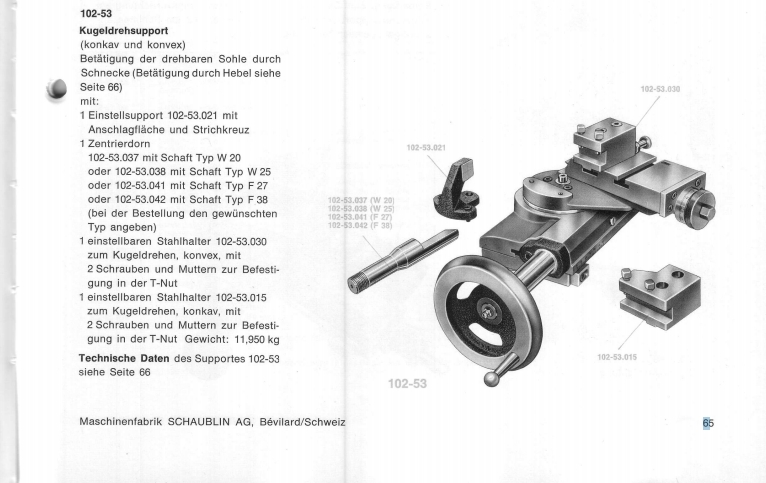

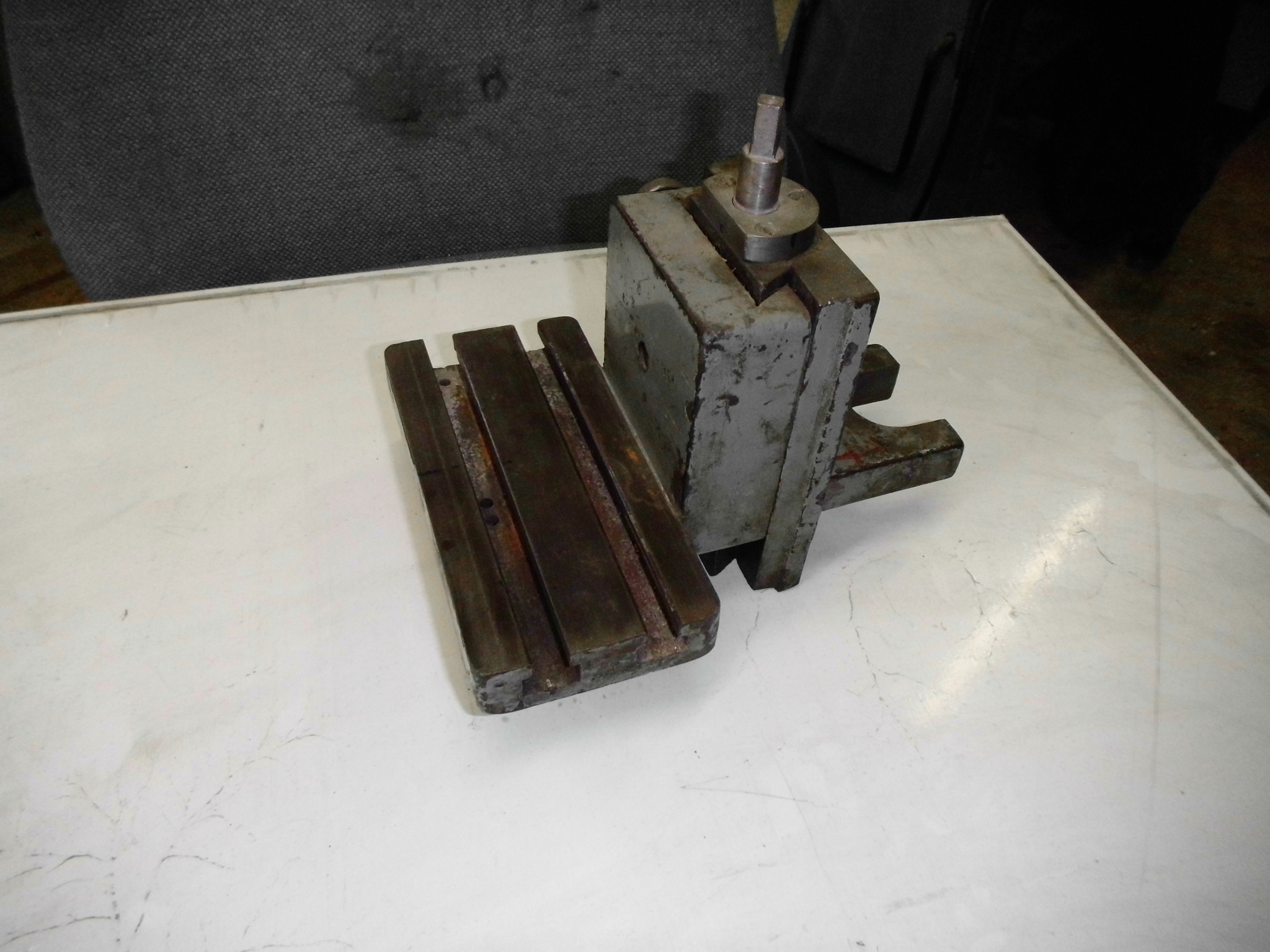

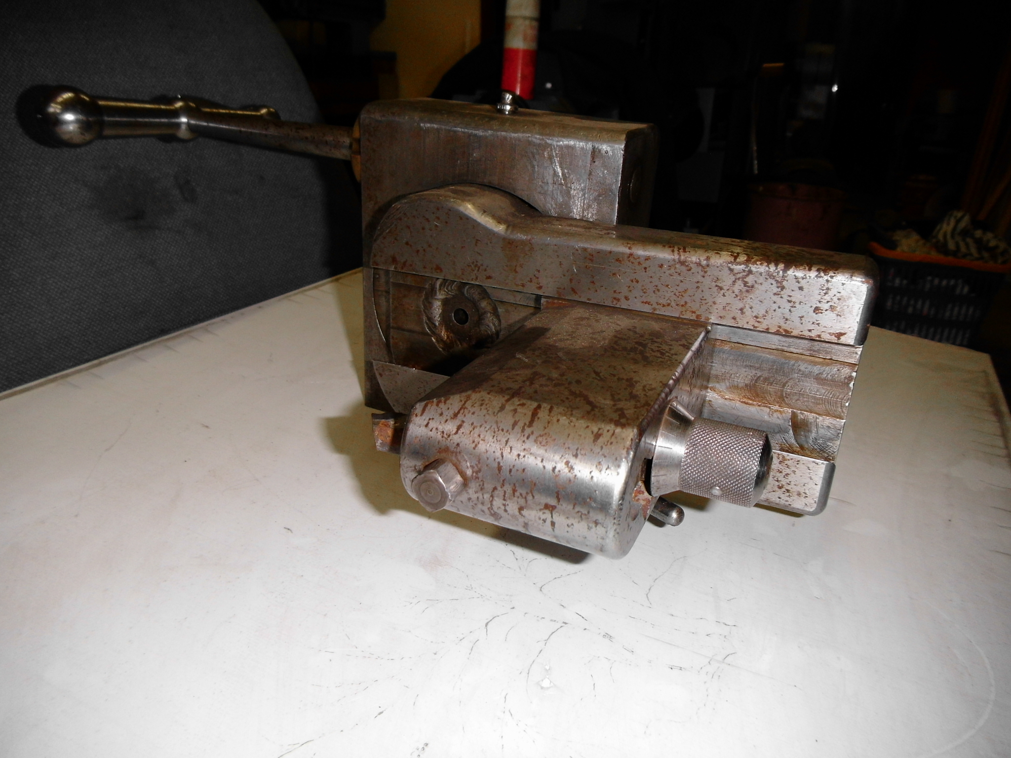

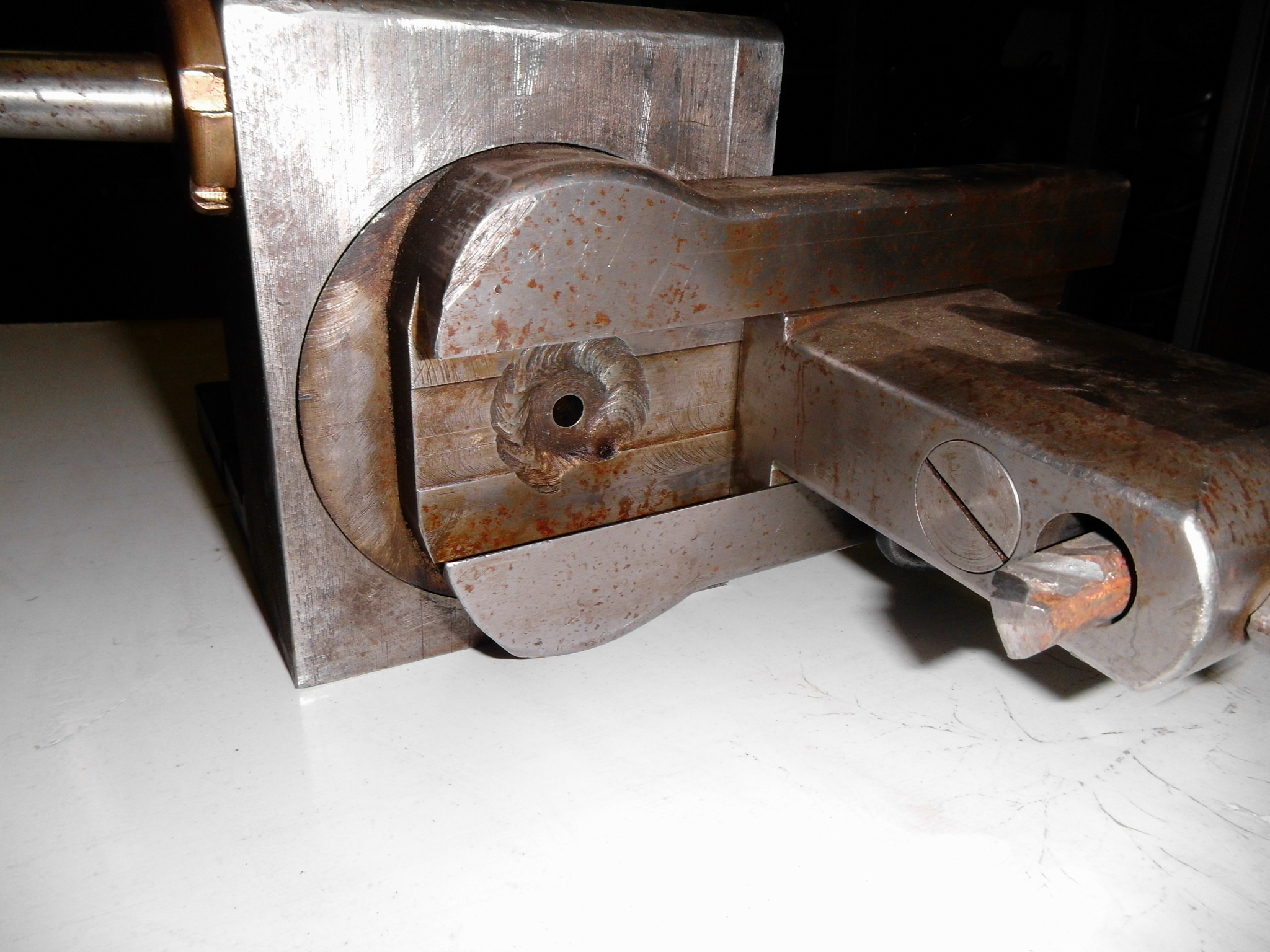

no spíš bych řekl, že ten mladík má ještě co zlepšovat - aby se dostal tam, kde byli v roce 1966 jiní :lol:
scan je z katalogu příslušenství pro Schaublin 102 z roku 1966 - ten suport se vyráběl cca už od II světové války

mně se líbí tohle provedení:
http://lepton.com/metal/ball_turner.html" onclick="window.open(this.href);return false;
ovšem sám jsem si spáchal něco co se podobá tady tomu:
http://thebloughs.net/hobbies/metalwork ... /index.php" onclick="window.open(this.href);return false; ovšem zdaleka ne tak vymakané, nevýhoda tohoto provedení u mého soustruhu je, že mohu udělat kouli do max. průměru asi 60 mm, protože jsem nezmáknul konstrukci a abych mohl najet nožem střed koule, tak musím být příčným suportem odjetý skoro do maxima a potom už mám mezi čelem té hlavy a středem univerzálky právě zhruba 30mm. Doufám, že se někdy dokopu k tomu abych to nafotil. Mám velký respekt ke všem lidem, kteří při práci na čemkoliv, mají ještě sílu to zdokumentovat pro nás ostatní. Já to nedokážu ani když už je to hotové.

Taky přemejšlím o dalším využití vyvrtávací hlavičky a tohle je jedno z nich :D . Jinak tady je něco podobnýho http://www.youtube.com/watch?v=tGnDtdnaFvc" onclick="window.open(this.href);return false;

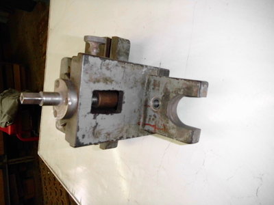

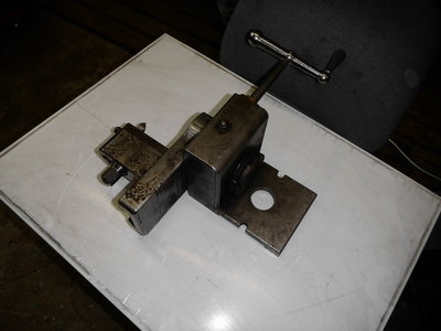

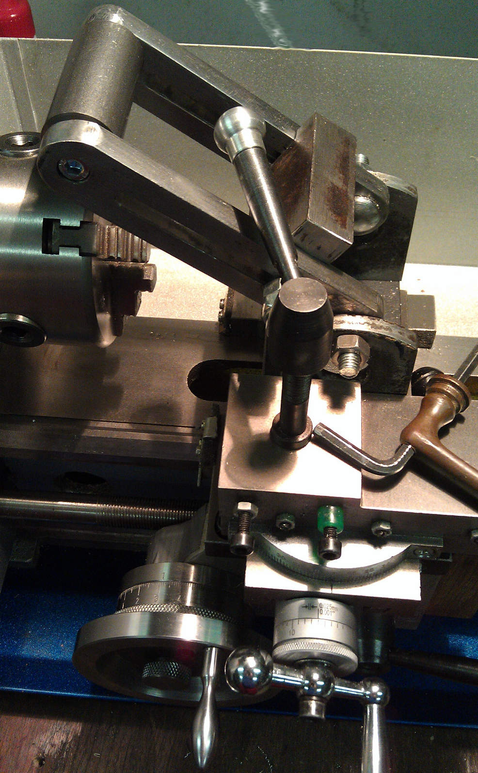

Okopíroval jsem konstrukci kolegy potraviny
a takhle to dopadlo.
PS: nenašel by se někdo ochotný na Praze - východ nebo v Úvalech, kdo by mi za úplatu vyfrézoval do táhel drážky pro hlavy imbusů ?
