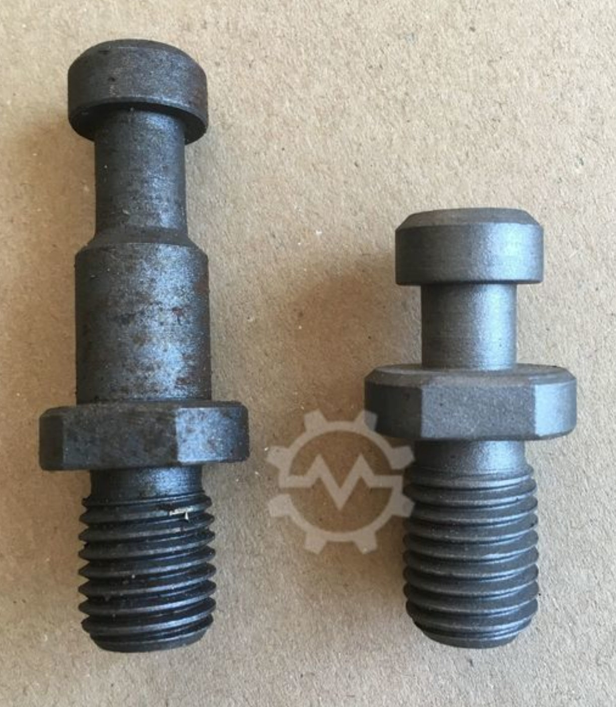

budu tam osazovat vřeteno s hydraulickým ATC z FNGJ40 - ISO40 max 4000 ot/min
TOS tam používal nějaké atypické upínací prvky na nástroje viz obr.
neválí se něco takového někomu doma ? koupím
... případně kdyby někdo věděl kde to roste ?
Děkuji
* sháním ty TOS upínací prvky : dlouhý tak 15-20 ks krátký 5-10ks
tohle sháním M16 2 provedení<br />ten delší je pro klasický BT40 krátký je pro staré iso 40

... asi bych si to byl schopen vyrobit i sám, ale nemám od čeho se odpíchnout
*co sem pátral tak by to asi mělo být dle staré normy ČSN 220451 nebo nějaké její "předchůdkyni" - bohužel jí nemám k dispozici

ps. mohl by jste se někdo s přístupem k normám podívat do ČSN 220451, zda tam tento upínací čep je popsán ?
zz912
Příspěvky: 1651
1. 10. 2020, 6:52
Je to tam komplet zakótované, včetně požadavků na materiál. Var A+B velikosti 40, 45, 50.

zz912 píše: 1. 10. 2020, 6:52 Je to tam komplet zakótované, včetně požadavků na materiál. Var A+B velikosti 40, 45, 50.
super ... mohl bych poprosit o výřez toho obrázku čepu A+B s kóty pro 40 kužel ?
(pokud to nechcete zveřejňovat tak do PM) - Děkuji
Bohužel už to mají tak dobře zabezpečený, že nefunguje ani screenprint, ani výstřižek.
